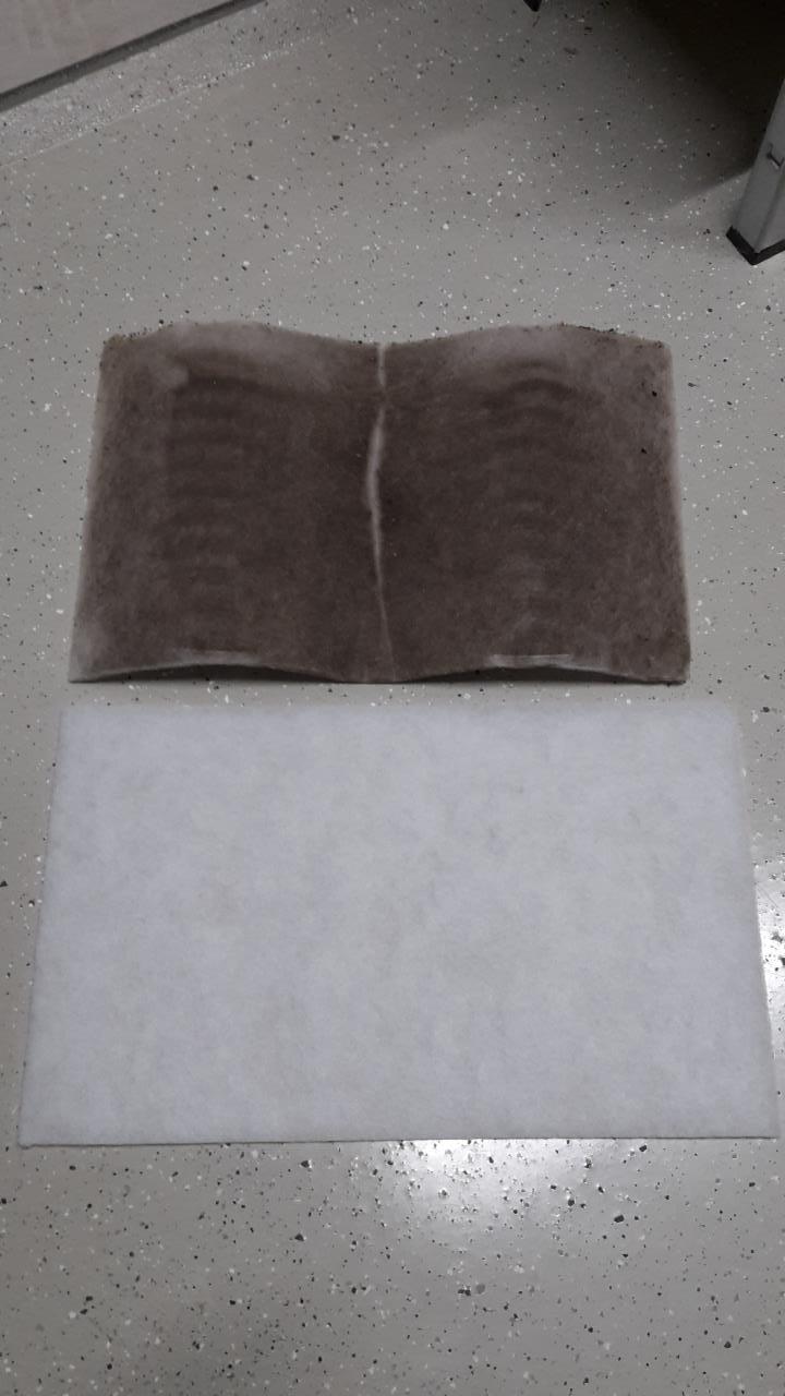

rabaum schrieb: Und noch die beiden Kästen in der fertigen Fassade mit dem armaflexgedämmten Stutzen innen.
Kommen in den Zuluftkasten alle drei Filtermatten oder nur eine?
19.5.2018  (#209)
Casemodder schrieb: Kommen in den Zuluftkasten alle drei Filtermatten oder nur eine?
Nur eine, die anderen beiden sind Ersatz. Eine Matte sollte das "W" gut auskleiden.

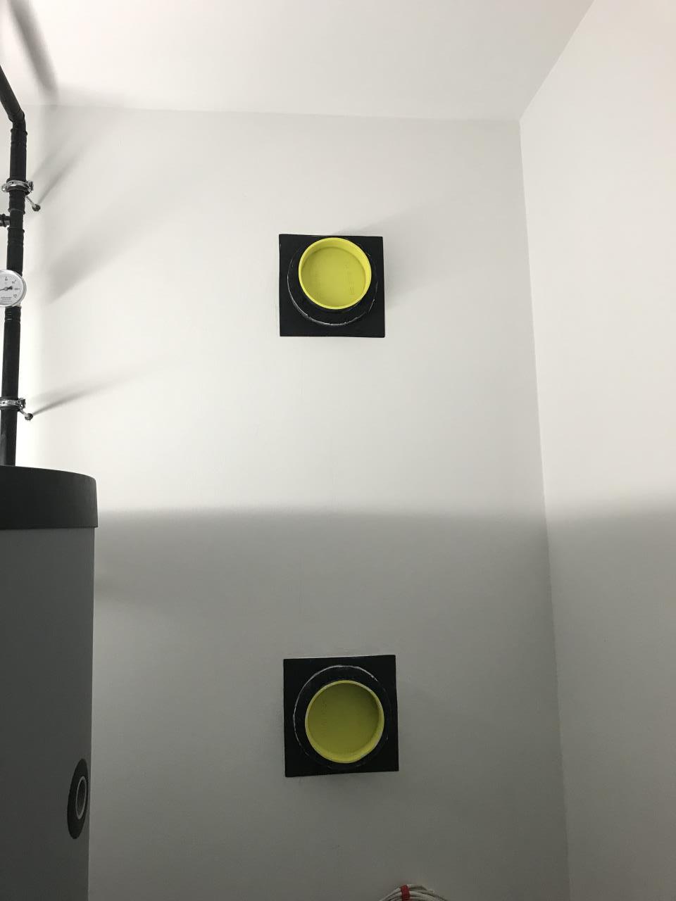

rabaum schrieb: Die Außenluft- und Fortluftrohre mussten mit Armaflex gedämmt werden.
Hey, kannst du mir sagen wo die Kautschukmanschette hin kommt? Ich nehm mal an die wird auf die Innenseite der Wand geklebt durch die die Lüftungsrohre führen. Welchen Kleber hast du dafür verwendet?
Ich möchte die Kautschuk Isolierung so befestigen, dass ich die Leitungen auch später noch lösen kann, werde also die Stöße nicht verkleben. Mal sehen ob sich das Bewährt.

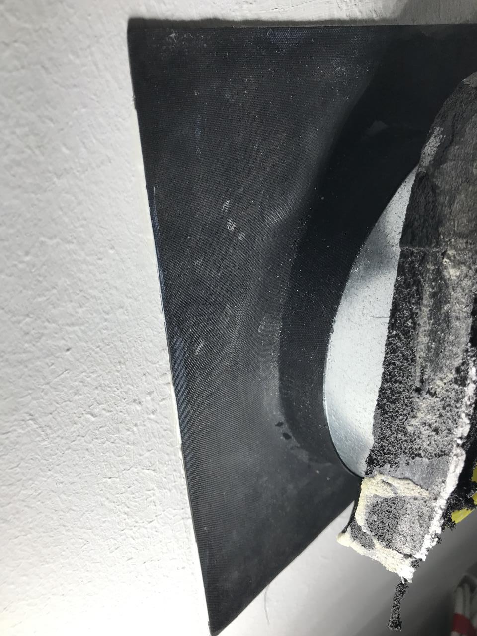

29.12.2018  (#214)
Haben auch das System Leit-Wolf. Hab die Manschetten mit Montagekleber an den Innenputz geklebt. Manschetten gut vorwärmen dann gehen sie schön rauf.

  •  Brombaer
29.12.2018  (#215)
Darf man fragen wozu die Manschetten gut sind ? Vermute dichte Gebäudehülle ?
Was mein Insti genau gemacht hat weiß ich nicht, hab leider keine Photos. Ich schätze er hat einfach ein Stück abgeschnittenes Spirorohr durch die Wand geführt, vielleich ist noch das Fensterklebeband verwendet worden. Lässt sich leider zerstörungsfrei nicht herausfinden.

29.12.2018  (#216)
Also wenn die Manschetten für die Luftdichtheit sind ist meine Durchführung auch so dicht (BDT hat's bestätigt).
Aber auf dem Foto sieht man doch den Putz durch zwischen Manschetten und Armaflexdämmung oder?

29.12.2018  (#218)
Nein, ich habe nur die Abschnitte vom Armaflex wieder draufgesteckt und die sind a bissi dreckig.

Danke euch beiden, jetzt ist alles klar emoji
30.12.2018  (#220)
Casemodder schrieb: werde also die Stöße nicht verkleben
Habe die Rohre in Richtung EPDM-Manschette auch nur dran geschoben um es ev. mal zerstörungsfrei abbauen zu können. Bis jetzt ist dort noch kein einziger Tropfen Kondensat entstanden.
10.2.2019  (#221)
Filterwechsel im Frischluftkasten. Zahlt sich aus. emoji
