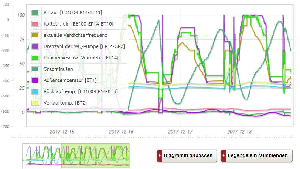

18.12.2017  (#992)
erstmal Danke an die üblichen Verdächtigen für eure unermüdliche Hilfe hier im Forum!!
Nachdem ich den beide Faden (fast) komplett durchgelesen habe ... und noch nicht umgefallen bin, habe ich meine 1155-6 mit diversen Einstellungen wie hier beschrieben gefüttert. Im großen und ganzen bin ich nicht ganz unzufrieden mit den Werten. Habe auch das 1x täglich auftretende Schwingen der Pumpen weg gebracht.
Nun würde ich gerne den Feinschliff machen, jedoch bin ich hier bei euren Erklärungen ausgestiegen.
Ich hätte es gerne, dass die Pumpengeschwindigkeiten und Verdichterfrequenz konstanter auf einem niedrigeren Wert sind, um eben konstant Wärme ins Haus zu bringen. Damit ich meinen RGK RGK [Ringgrabenkollektor] nicht so schwer belaste.
Wie ihr im Diagramm seht, sind die Ein- und Ausgangstemperaturen der Sole bei niedrigeren Frequenzen (logischerweise) nicht so schlecht.
Zum System:
Geplant von Arne --> DANKE!!!!!
RGK 2x300m (nicht allzu großzügige Auslegung aufgrund Platzmangels)
1. Winter im Haus, Fassade seit 1 Monat fertig.
FBH: hydraulischen Abgleich gemacht.
Temperatur im Haus: ca. 21,5-22°C --> könnte etwas mehr sein...
folgende Einstellungen:
5.1.8 betr. Mod. KT.P: periodisch
5.1.9: Drehzahl WQ-Pumpe: AUTO
5.1.10: Betr. Mod. WT-P: AUTO
5.1.11: Heizung Auto
Standby -DZ: 15%
max zul. Drehzahl: 100%
5.1.14 Strömungseinst.: eigene Einst: 5.0dT bei MAT, -14.0MAT°C
5.1.24 Sperrbereich 1 von 20Hz bis 31 Hz
1.9.11 Kurve 4, Vorl. 30°C, bei 0°C Außentemp.
2.3 Zeitl Steuerung Brauchwasser: Sperre tägl. von 22:30-18:00 wir duschen am Abend, daher wird ab 18:00 Warmwasser erzeugt. Hoffe damit die Verluste geringer zu halten.
4.9.1 Vorrangschaltung Brauchwasser 30min, Heizung 0min
4.9.3 Start Verdichter -350°min
Stutzig macht mich der Wert "Wärme, inkl. int. Zusatz". Ausgewertet über 1 Woche kommt hier 71kWh / 24h raus. Ist das viel??
2017/20171218439574.png
Ich hoffe ihr könnt mir dem Diagrammgewirr etwas anfangen.
Danke für eure Hilfe!!
rischr
  •  Lemming
18.12.2017  (#993)
Warum sperrst du gerade 20-30hz? Da spielt sich bei nicht allzu tiefen minusgraden das meisste ab
  •  rischr
18.12.2017  (#994)
Lemming schrieb: Warum sperrst du gerade 20-30hz? Da spielt sich bei nicht allzu tiefen minusgraden das meisste ab
Ich vermute das war eine Voreinstellung. Was soll ich hier einstellen?
  •  Becker
18.12.2017  (#995)
gar nix, kein Sperrbereich
