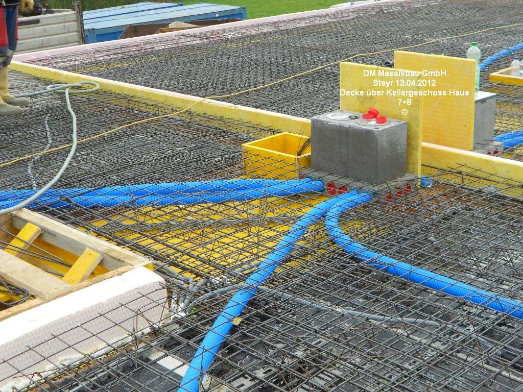

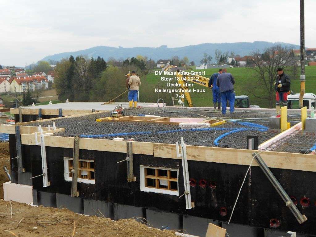

  •  DM Massivbau
16.7.2012  (#9)
Ich kann euch diese Bilder empfehlen.
2012/20120716601314.JPG
2012/20120716174282.JPG
  •  TW4010
17.7.2012  (#10)
@DM Massivbau - was sindn das für grausliche kunststoffrohre?
(tschuldigung, nicht persönlich nehmen)

Genau wegen solcher Schlauchorgien rate ich vom - Einbetonieren ab. Hier wird, wenn überhaupt, der Querschnitt nur mit mehreren parallelen Leitungen mit geringem Einzelquerschnitt erreicht. Das hat nicht nur den Nachteil des erhöhten Rohraufwandes, erhöhtem Wartungsaufwand, sondern erhöht auch den Differenzdruck der Anlage, sprich der Stromverbrauch des Gerätes schnellt in die Höhe. Deshalb sollte man immer kürzeste Leitungswege mit möglichst großem Querschnitt anstreben. Die Energieeffizienz einer Anlage wird maßgeblich vom niedrigen Stromberbrauch erreicht. Wärmebereitstellungsgrade sind dabei eher nebensächlich.

  •  DM Massivbau
17.7.2012  (#13)
Schiedel AERA EQONIC -
@DM Massivbau
Hab schon lange nicht mehr so gelacht.
http://www.schiedel.at/fileadmin/data/austria/EQONIC/EQONIC_PDF/Schiedel_AERA_THB_AUGUST_2011.pdf

@dm massiv - seh ich das auf deinen bildern richtig oder führen da die kwl-rohre direkt in den kamin???

noch eine nachfrage - auf den bildern von dm massiv sind auch elektrolehrverrohrungen zu sehen - habt ihr diese bei euch auch bereits in die decke einbetoniert?
  •  manni25
17.7.2012  (#16)
@jungatirola -
Selbstverständlich!
Zumindest die Deckenauslässe für die Beleuchtung solltest gleich reinlegen.
Ansonsten heißt´s 20cm Stahlbeton von unten bohren.
  •  cc9966
17.7.2012  (#17)
das foto.. - ...zeigt wie man es richtig und professionell macht. @hanse: der verteiler bleibt zugänglich, meinem verständnis nach hat der verteiler eine öffnung nach unten, es ist in diesem bereich auch eine schalungsplatte und kein fertigbetonelement. von dieser öffnung erreicht man alle schlauchabzweigungen.

@Hansee - Hast du schon mal den Stromverbrauch deines Gerätes gemessen? 8 mal die selbe Länge reinigen zu müssen ist nicht aufwändiger als ein mal? Dünne Schlaucherl mit Bögen sind leichter zu reinigen als eine gerade Leitung? Bei geringem Querschnitt ist die Luftgeschwindigkeit geringer als bei großem Querschnitt? Der Druckverlust kommt durch die Länge der Leitung zustande. Ein kurzes fettes Rohr ist allemal optimaler als 8 parallele mit mehrfacher Länge. Wenn ich mir die Bilder von DM anschaue ist hier jede einzelne Leitung doppelt so lange als meine gesamte Zuluftinstallation. Nicht umsonst wird aus Experten Hand empfohlen kurze Leitungen mit großem Querschnitt zu verlegen.
