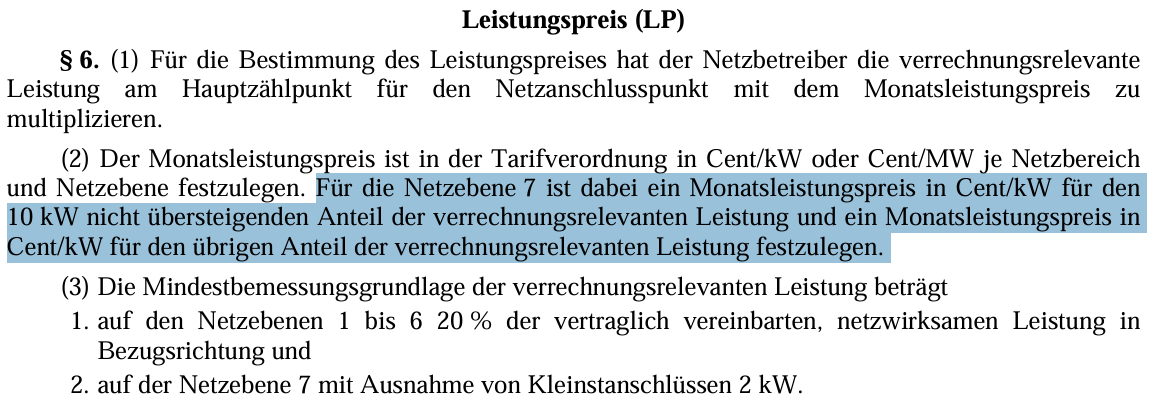

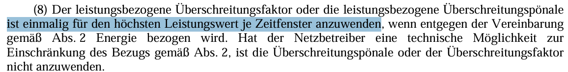

Ich habe jetzt die ganze Verordnung gelesen.
Es ist nach meinem Verständnis dreistufig:
1) Der Leistungspreis bis 10 kW auf NE7 ist "günstig" (soll die "normalen" Haushalte abdecken)
2) Der Leistungspreis über 10 kW auf NE7 ist so wie bisher deutlich teurer (Bsp Kärntner Netze = 111 Euro / kW im Jahr). (Betrifft vor allem kleine Gewerbebetriebe, die mehr als 10 kW brauchen. Oder größere Haushalte)
3) Ist man in einem Monat über dem Bezugsrecht, kommt auf den höchsten kW Wert der doppelte Strafaufschlag dazu. Hat man ein 10 kW Limit, dann das doppelte von diesem Wert. Hatte man 15 kW Limit, dann der doppelte Werte von dem höheren Leistungspreis.

Nein, auf NE7 sind nun 2kW fix, §6(3). Die 20% Regel gelten nur mehr für NE1-6. Du brauchst aber die Leistungsspitzen in zwei Unterschiedlichen Monaten.

So wie schon seit dem Begutachtungsentwurf angenommen, ist die 10 kW Grenze keine harte technische Grenze, aber eine kostenmäßige "Stufe".
Waren bisher die NE7 Leistungspreise im Bereich von 60-110 Euro / kW sind die von der eControl kolportierten 35 Euro / kW deutlich niedriger. Da damit sehr viel leistungsbezogene Entgelte wegfallen würden, wenn jetzt alle NE7 User auf die ca. 35 Euro /kW umgestellt werden, sieht die SNE-G-V vor, daß die Leistungsentgelte auf NE7 (vor den Strafzahlungen) zweistufig sind.
Es wird bis 10 kW einen Leistungspreis geben und darüber einen, der sich vermutlich mehr an den bisherigen NE7 Leistungspreisen orientieren wird.

Mein bisheriges Verständnis der Verordnung betreff der "Überschreitungspönale" wenn man über seinem Bezugsrecht ist:
Hat man 10 kW Bezugsrecht, dann wird in einem ein Monat mit höherem Bezug, der die 10 kW übersteigenden kW mit dem doppelten Leistungspreis beaufschlagt.
Hat man 11 kW Bezugsrecht, kann es schnell teurer werden. Da das in diesem Fall elfte kW von Haus aus schon den höheren Leistungspreis hat, wird dann der "Strafaufschlag" vom höchsten Leistungspreis in dieser Kombination genommen?
§10

Deshalb finde ich die Kombination fix + flexibler Leistungspreis am gleichen ZP eine gute Lösung dieses Risiko stark zu reduzieren, ohne hohe laufende Kosten dafür aufwenden zu müssen. Voraussetzung dafür ist natürlich, daß man seinen Netzbezug steuern kann.
Da der Leistungspreis bis 10 kW vermutlich günstiger ausfallen wird als über 10 kW, bietet sich an, den fixen Teil des Bezuges bei 10 kW zu belassen und jenen darüber als flexiblen Leistungstarif dazuzunehmen. Ein runtersetzen des fixen Teils auf zBsp 5 kW scheint nach dieser Lesart nicht viel Sinn zu machen. Wie gesagt: Die Tarifverordnung wird Klarheit bringen, was die Größenordnungen sind.
