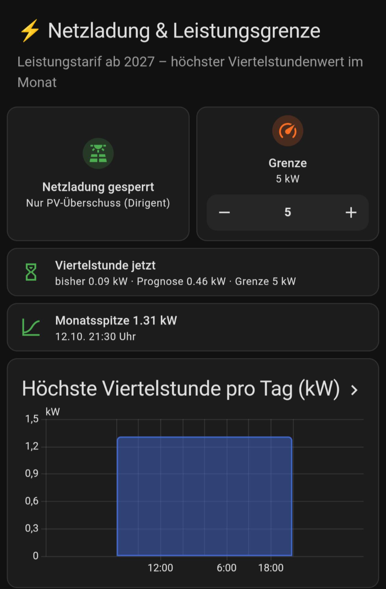

so muss es weitergehen in den harten Monaten 😁
2026/20261012783967.png
