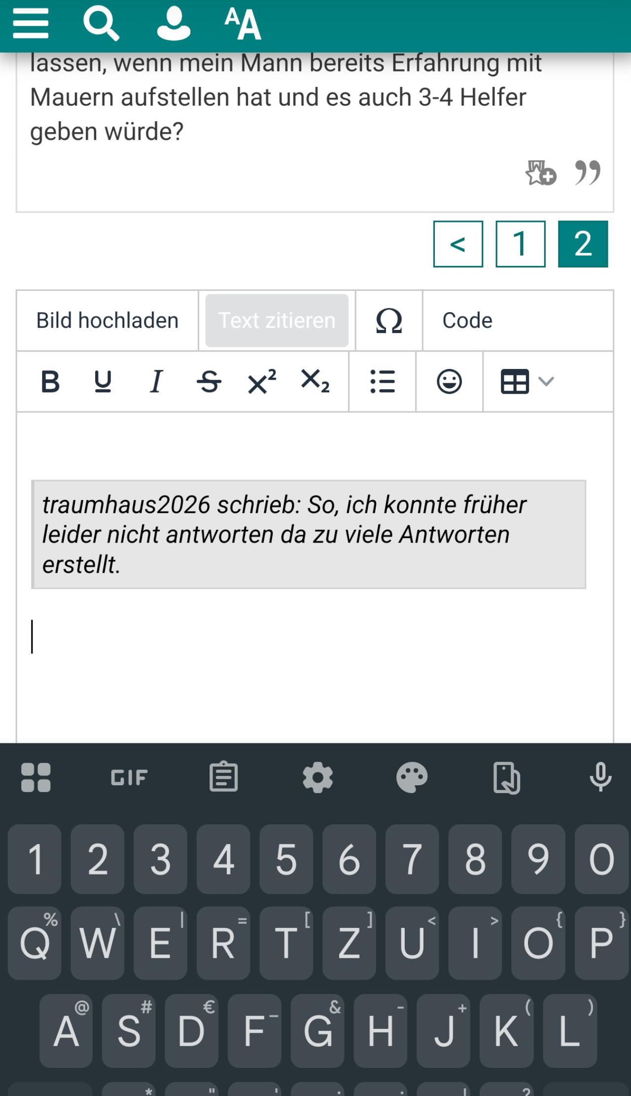

traumhaus2026 schrieb: So, ich konnte früher leider nicht antworten da zu viele Antworten erstellt.
Tipp: Zuerst Text markieren, und dann im Antwortfenster auf "Text zitieren" klicken - dann sind auch viele Antworten btw btw [by the way, übrigens]. Zitate in einem Post möglich. 😉
2026/20260207956598.png
  •  traumhaus2026
7.2.2026  (#38)
ds50 schrieb: Tipp: Zuerst Text markieren, und dann im Antwortfenster auf "Text zitieren" klicken - dann sind auch viele Antworten btw btw [by the way, übrigens]. Zitate in einem Post möglich. 😉
Oh wow, gamechanger😂 hab mich schon gefragt wie das gemacht wird - danke!!
