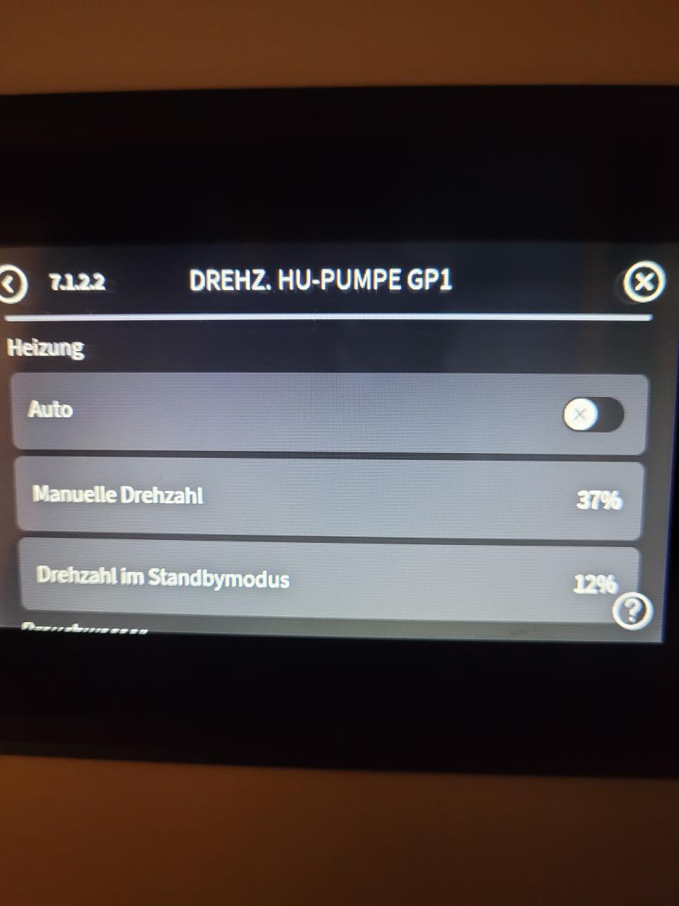

die 12 ltr/min wären gut, also stell dir im Menü 7 deine Pumpe von Auto auf Manuell auf diese 35% .
Der Volumenstrom deiner Anlage sollte Konstant bleiben, regeln soll der Verdichter. Wird auch beim Hydraulischen oder thermischen Abgleich sinnvoller um zu setzen.

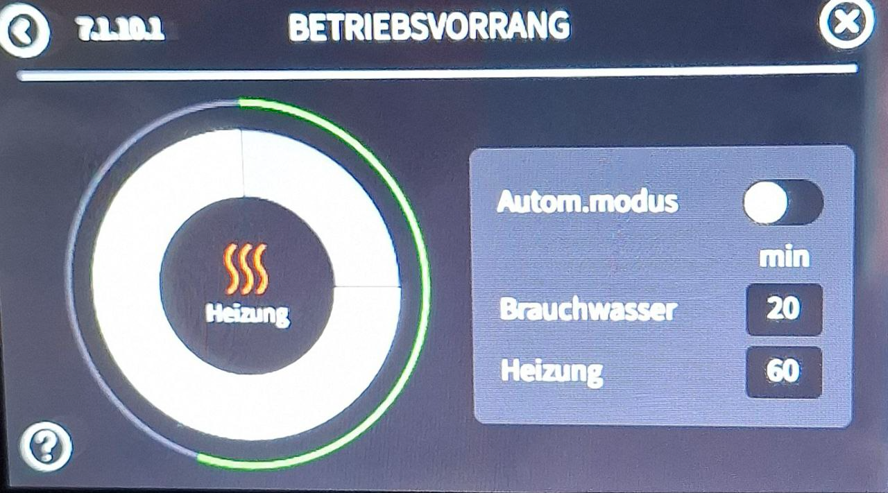

Betriebsvorrang 100% WW.
Somit wird Warmwasser in 1em Zug gemacht, dann wieder weiter mit Heizung.
Wenn du hoffentlich ohne ERR ERR [Einzelraumregelung] unterwegs bist wirst du das im Haus nicht bemerken.

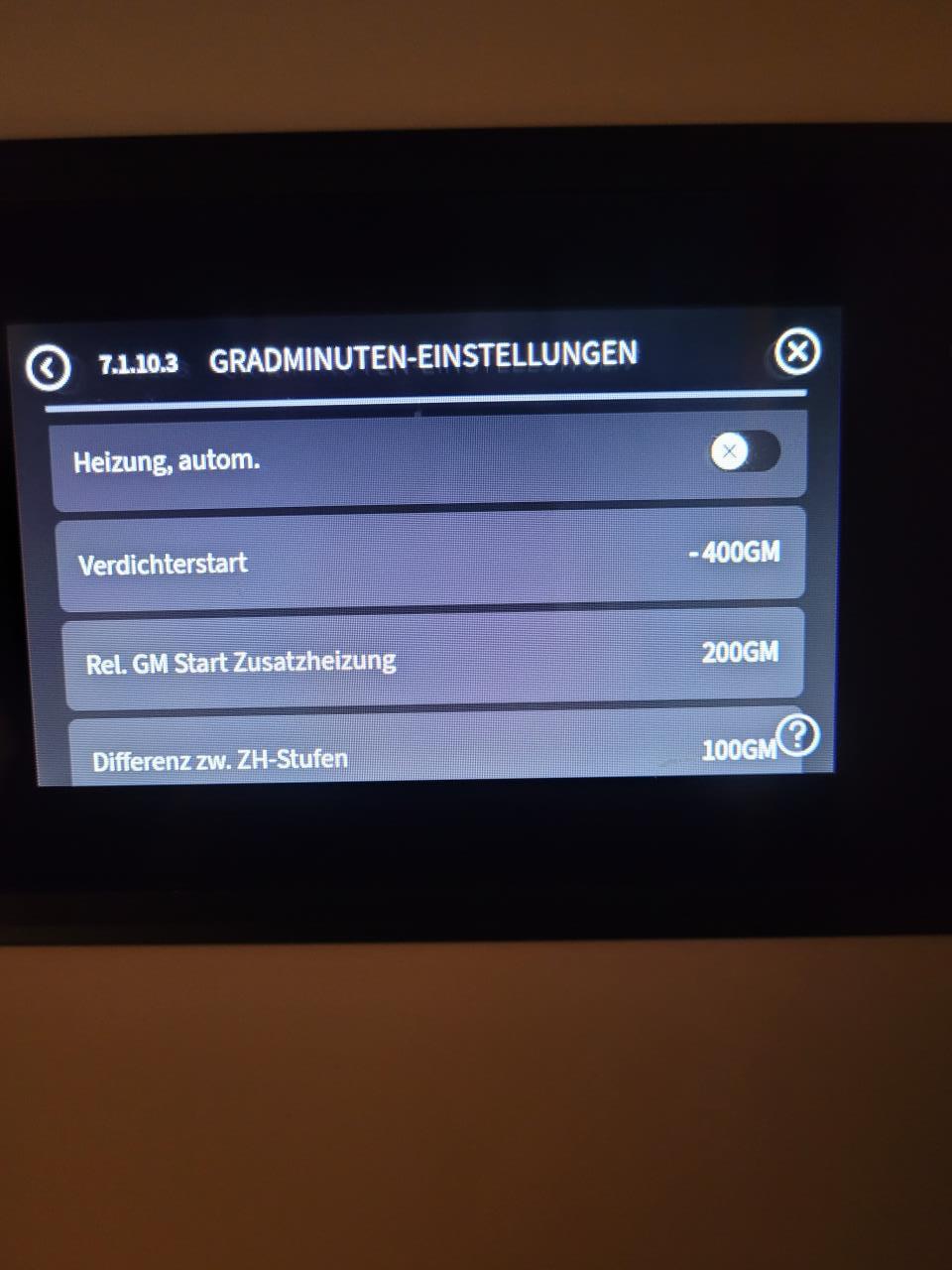

Hier sollte stehen 400 Start Verdichter für die Trägheit des Gebäudes, rel GM Start Zusatzheizung auf 200 für die regelkarakteristik des Kompressors  und Start ZH kannst auf 100 nehmen, der ist eh aus. Ist der Zuheizer.
Hier im Forum gibt es eine genaue Beschreibung  über das Regelverhalten in diesem Punkt

Wo stehen deine Gradminuten?

Gradminuten stehen bei ist -348,
Deshalb ne Frage dazu. Du schreibst 400, meinst du damit -400 oder +400, weil ich gelesen habe, dass - das Richtige ist.

Noch eine Frage. Wie stelle ich denn den Betriebsvorrang zwischen WW WW [Warmwasser] und Heizung ein?
Wenn ich Auto ausschalte, dann kann man nur Minuten eingeben, kein %.  Bei mir steht 0 bei WW WW [Warmwasser] und 30 bei Heizung.
Und ich habe unter 7.1.2.2 Auto ausgeschaltet und die 35% eingestellt, aber unter 7.1.2.1 steht es noch immer auf Auto. Ist das so korrekt?
4.1.2026  (#9)
2026/20260104451371.jpg
2026/20260104818951.jpg
2026/20260104228529.jpg
So solltest es mal stellen, Heizkurve nimm eine vorgegebene

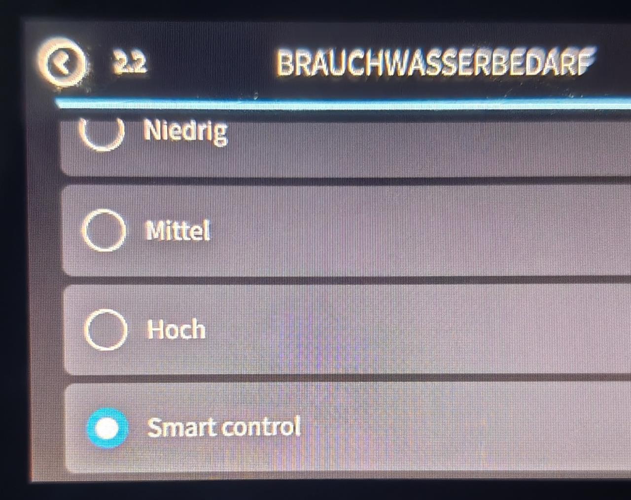

Akani schrieb: Wir haben ebenfals die 1255er , machen einmal am Tag WW WW [Warmwasser] zwischen 13-15 Uhr von 35 auf 38° im Bedarfmodus mittel. Der Rest der Zeit ist Niedrig gestellt, mit so niedrigen temps wie geht.
Heißt das, dass bei dir Smart Control aus ist?

4.1.2026  (#12)
stell mal die Heizungs (GP1)Pumpe auf min. 50-60%
und berichte dann was bei BF1 für ein Volumenstrom steht
aja und evtl. hast auf den HKV geschaut, während WW WW [Warmwasser]-Bereitung, dann ist dort sicher 0.
  •  Robmantuto
4.1.2026  (#13)
Ok, habe ich gemacht. Läuft jetzt bei 17l/min. Habe ca. 20 Minuten gewartet. Ich werde den Beitrag ändern, wenn es noch höher gehen sollte. Welcher Durchfluss wäre ideal?

Robmantuto schrieb: Heißt das, dass bei dir Smart Control aus ist?
Fang nicht mit sowas an. Erst muss das Werkl mal gescheit laufen, dazu bitte auch das verstellen was geschrieben wird , nicht erst nach paar Aufforderungen. Eins nach dem anderen.
Brauchwasser ist ermessenssache.
Da ihr so wie wir auch die 180ltr habt.
Lass die Bereitung erstmal mit Auto laufen. Die Zeiten kannst du dir stellen wie du sie brauchst. Würde mit den Zwiten halt so gehen dass alle Abends duschen können, also 1x pro Tag. Sollte es für früh nicht reichen dann halt nochmal eine Laufzeit mit einfügen.

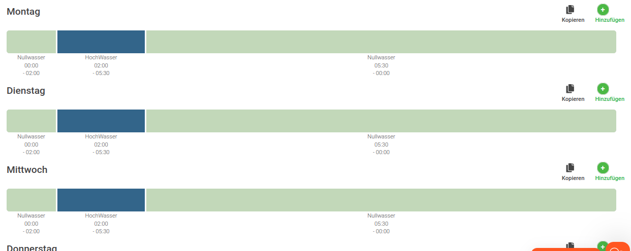

Warmwasser-Beispiel
Grundsätzlich läuft meine Anlage im Bedarf Niedrig.
Der Vorrang steht auf Auto oder in der Torte bei 30/30  meinetwegen.
Für die Zeitprogramme legte ich am Anlagendisplay zwei Modi fest,
was die machen sollen, Farbe und Namen.
Die WW WW [Warmwasser]-Einstellung über Zeit läuft bei mir so:
2026/20260104683103.png
Was sagt das Bild (MyUplink)
Mein Modus Nullwasser wählt den Brauchwasserbedarf Niedrig,
der Modus Hochwasser aktiviert den Bedarf Mittel zur Wunschzeit.
Ich habe die Temperaturen im Bedarf Niedrig auf 5/10 Grad, im Bedarf
Mittel auf 42/45 Grad. Bei Hoch noch mehr, wird aber nicht verwendet.
Der Bedarf Mittel ist empirisch ausprobiert, damit 3 Leute Duschwasser haben.
Und daß der Bedarf nach Mittel gemessen und ggf. geladen wird, veranlaßt das
Zeitfenster Hochwasser. Dann ist der Kessel geladen, die Sensoren sind zufrieden.
Sollten sie für den Bedarf Mittel nicht mehr zufrieden sein... ist die Zeit bereits im Niedrigwasser, und dann ist bis zwei Uhr nachts erstmal kein Bedarf gemessen.
Die tiefen Werte 5/10 Grad bei Niedrig schließen somit einen WW WW [Warmwasser]-Zyklus aus,
weil der Kessel nie soweit abkühlt.
Wenn Du Bilder des Anlagendisplays brauchst um die Modi zu erstellen etc.,
mach ich gerne am Montag einige Bilder davon.

5.1.2026  (#19)
Ich dusche morgens, der Rest nachmittags/abends.
Derzeit ist der Startwert für Mittel bei 42, der Stoppwert bei 45 Grad,
was in der App einer Duschdauer von 22 Minuten entspricht.
I.d.R. endet mein Verbrauchstag zwischen 0 bis 3 Minuten.
BrauchwasserStart BT5 zeigt dann etwa 39 Grad an, -Bereitung BT6 etwa 27 Grad
Der Grund für die tiefen Werte in Niedrig:
Sie werden im Kessel einfach nicht erreicht, also nicht unterschritten.
Das bedeutet, auch nach allen geplanten und je nach Reserve geleisteten
Nutzungen von Warmwasser, ist dessen Temperatur immernoch über den Werten
von 5 oder 10 Grad.
Die Warmwasserbereitung springt nicht an - und das ist das Ziel, die kalte
Bedarfseinstellung zu nutzen um einen faktischen NICHT-Bedarf zu schaffen
und diesen dann als (AUS-) Modus zu verwenden.
Wenn nun das Zeitfenster Niedrigwasser endet, hätte mein BT5 etwa 39 Grad.
Bedarf Niedrig interessiert sich nicht dafür, dessen Modus Niedrigwasser endet
also um 02.00 Uhr, Bedarf Mittel im Modus Hochwasser ist jetzt wieder am Zug,
mißt und bereitet nach folgendem Ablauf.
Die Logik für Zeitfenster und die tiefen Temperaturen
Mein Zeitfenster für Modus HochWasser, das dem Bedarf Mittel entspricht, veranlaßt
genau 3 Zyklen für die Warmwasserbereitung. Der Betriebsvorrag ist von Auto auf
eine individuelle Zeit eingestellt. 30 Minuten WW WW [Warmwasser]-, 60 Minuten Heizungs-Vorrang.
2026/20260105124284.png
Bis 01:59 wird die Kesseltemperatur nach Niedrig bemessen.
Die 5 Grad sind nicht unterschritten - kein Bedarf.
Ab 02.00 Moduswechsel - die Kesseltemperatur nach Mittel bemessen.
Die 42 Grad sind unterschritten -  Bedarf gegeben.
Brauchwasser gemäß Vorrangeinstellung hat ab jetzt erstmal 30 Minuten...
02.00 Uhr Brauchwasser
02.30 Uhr Heizung
03.30 Uhr Brauchwasser
04.00 Uhr Heizung
05.00 Uhr Brauchwasser
05.30 Uhr Heizung - bis theoretisch 6.30.
Dann würde bei Unterschreiten der Werte, die im Bedarfsmenü festgelegt sind,
erneut eine Warmwasserbereitung starten.
Allerdings ist das Zeitfenster für Modus HochWasser (Bedarf nach Mittel) beendet.
Ab 05.30 gilt die Bedarfsermittlung nach den Werten von Niedrig.
Wenn dann kein Bedarf besteht, heizt die Anlage über ihre 60 Minuten durch bis 02.00 Uhr.
Zum Kälteverlust
Für meine alte Hütte (EAWEAW [Energieausweis] D) mit ihren Typ 11 Heizkörpern macht sich eine längere
Heizpause, i.d.R. 45 bis 50 Minuten, durch einen WW-Zyklus schon bemerkbar.
Nachts könnte man das ausschlafen, rüttelt sich bis zum Aufstehen wieder zurecht.
Tagsüber ist das durchaus spürbar, wenn die Frische durch die Papierwände kriecht
und die Heizkörper in ihren Halterungen knacken.
Darum habe ich die Bereitung gestückelt über den Vorrang eingestellt,
damit der Komfortverlust sich in Grenzen hält - auch für Nachtaktive.
Der FBH FBH [Fußbodenheizung]-Nutzer mit seinem Estrich als Speicher (s.a. (überflüssiger) Pufferspeicher)
würde das sicher nicht in dem Maße wahrnehmen, wenn dann mal der Vorlauf eine
Weile ausbleibt.
Bei Dir ist deswegen die Kür mit Betriebsvorrang erstmal nachrangig.
Zunächst sind @Akani  und @Pedaaa  mit Basics dran, daß die Anlage gescheit läuft.
