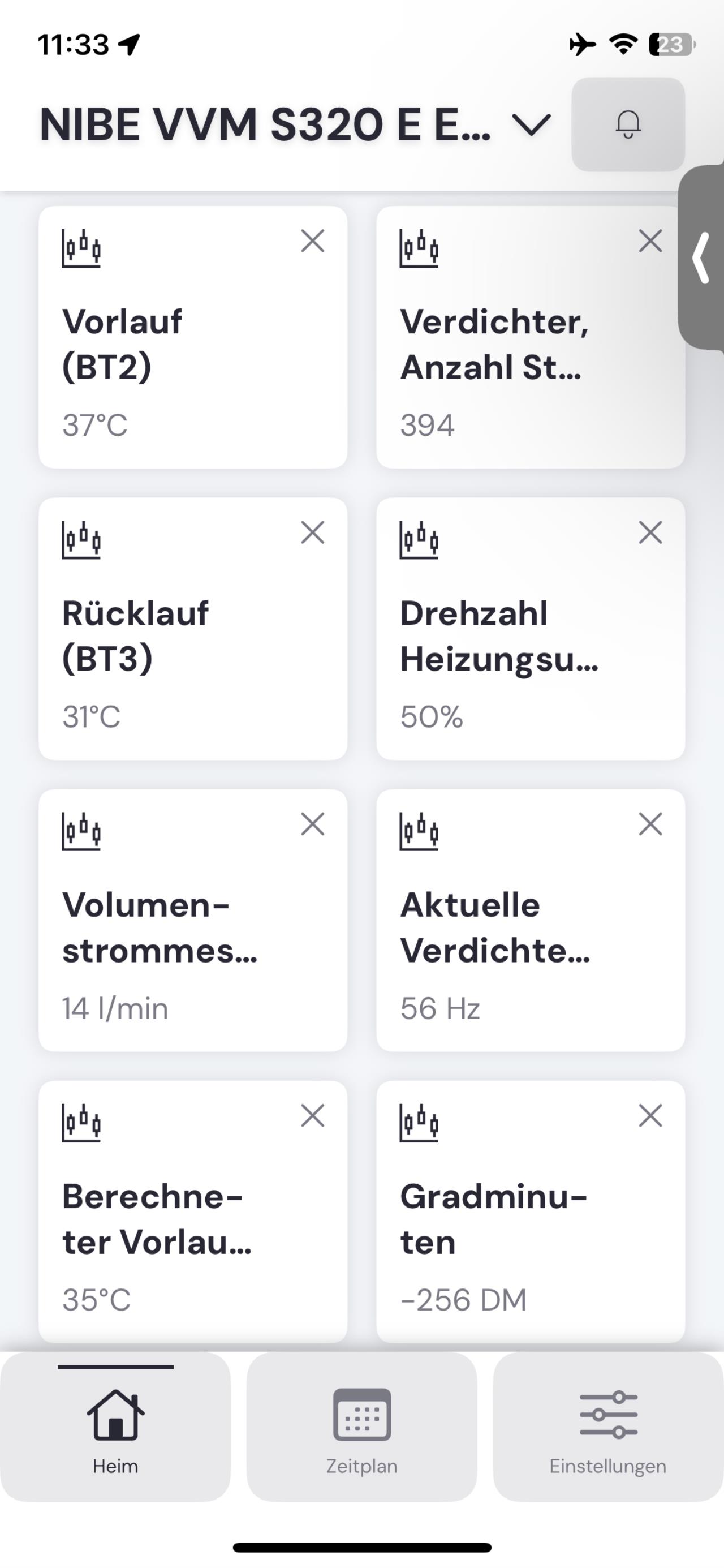

  •  Michael75
8.1.2026  (#62)
@Akani   Hatte ich schon geändert 🙏🏻Installateur bat mich das aber auf 65% zu ändern , Spreizung ist zwar deutlich besser, Volumenstrom nun 16L (teils aber noch Rauschen oben im Kinder Zimmer über dem HWR).
Verbrauch aktuell noch ähnlich hoch ,
kWh seit 0.00 Uhr = 16kwh für WW WW [Warmwasser] und heizen , AT ist aktuell +2° nachts war -2°
Gäste WC / Dusche im EG immernoch 18.2° kalt , Bad im 1. OG 21.5° trotz Heizkurve 5 und maximal Vorlauf Temperatur seit gestern Abend 40°
Die Schwimmer Ventile habe ich ja primär nur in den Bädern voll aufgedreht auf raten des Installateurs, alle Raum Thermostate sind ebenfalls voll aufgedreht

Nur um das Missverständnis zu klären das hatte ich umgestellt

  •  Michael75
9.1.2026  (#67)
Hey zusammen vielen Dank noch mal für die Erläuterung, @ds50 ich habe die Werte ja wie von Akani empfohlen und angepasst und der Volumen Strom bei 13-14 passt , vor/Rück Spreizung maximal 6 auch,
Heizkurve habe ich aktuell auf drei mit Verschiebung drei
Die maximale Vorlauftemperatur steht aber noch auf 35° weil ich das Haus bzw Hauptbad sonst einfach nicht warm auf 22° bekomme
Aktueller Verbrauch ist circa 30 kWh am Tag inkl WW WW [Warmwasser]
dies sind ja meine angepassten Werte. Der Installateur riet mir wie gesagt zu Kurve 5 und Vorlauftemperatur 40°.
Drehzahl Pumpe manuell GP1 hatte er immer 65 % geraten, die hatte ich jetzt runter auf 50% auf Basis der Akani Empfehlung da sonst der Volumen Strom zu hoch war
Mein Problem ist wie soll ich dem Installateur nächste Woche nachweisen, dass dies alles mit einer geringen Vorlauftemp und kleinerer Kurve laufen müsste, wenn er sich immer wieder auf den cop bezieht der mit meistens 3.5 für ihn super ist und wenn auch keinerlei Einsicht bezüglich der hohen kWh Werte zeigt? Mal abgesehen vom ständigen Rauschen im Zimmer (immernoch) über dem HWR und dem kalten Gäste Dusch/WC.

9.1.2026  (#69)
Michael75 schrieb: Die maximale Vorlauftemperatur steht aber noch auf 35° weil ich das Haus bzw Hauptbad sonst einfach nicht warm auf 22° bekomme
Ich hab jetzt wirklich mal die 3/3 Heizkurve an meiner S1155 angesehen. Die 35°C werden erst ab -15°C abgerufen. Ist es bei dir wirklich dauerhaft kälter als -15°C?
2026/20260109629942.jpg
Michael75 schrieb: Drehzahl Pumpe manuell GP1 hatte er immer 65 % geraten, die hatte ich jetzt runter auf 50% auf Basis der Akani Empfehlung da sonst der Volumen Strom zu hoch war
Naja, "zu hoch" ist relativ. Der Pumpenstrom steigt erst signifikant ab ca. 75%, darunter kann man diesen schon so einstellen, dass es im Haus passt. Damit ist auch Feintuning möglich, falls eine Heizkurvenverschiebung zu groß ist.
Wenn es also mit 3/3 etwas zu kalt ist kann man durchaus hier auf max. 75% gehen.
Ich frag mich trotzdem, wie es mit 37°C in einem Neubau (!) zu kalt sein kann, da passt einfach was nicht...
(Übrigens benötigen Veränderungen bei der Heizung gerne 24h, bis sie bemerkbar werden. Bei meiner BKA BKA [Betonkernaktivierung] auch 2-3 Tage... 🫣😉)
Ist übrigens das Hauptbad nordseitig, vielleicht auch mit 2 Außenwänden? Falls Ja, dann kann es notwendig sein, dass du zusätzliche Heizmaßnahmen wie z.B. einen Heizlüfter benötigst, um diesen Raum signifikant wärmer zu bekommen. Nur für diesen Raum die VLT zu erhöhen und dann bei allen anderen Räumen zurückzudrosseln ist wie beim Auto auf der Autobahn auf dem Gaspedal zu bleiben und mit der Handbremse für den Baustellen-80er abzubremsen...
Hast du einen Handtuchhalter Heizkörper drin?
Michael75 schrieb: Mein Problem ist wie soll ich dem Installateur nächste Woche nachweisen, dass dies alles mit einer geringen Vorlauftemp und kleinerer Kurve laufen müsste, wenn er sich immer wieder auf den cop bezieht der mit meistens 3.5 für ihn super ist und wenn auch keinerlei Einsicht bezüglich der hohen kWh Werte zeigt?
Musst du ja nicht. Denn augenscheinlich kann er deine Probleme ja nicht lösen, da er nicht kompetent auf diesem Gebiet zu sein scheint.
Aber du kannst ihn nach der Heizflächenberechnung, den tatsächlich verlegten Heizkreislängen und nach den hydraulischen Abgleich fragen, und wie er eigentlich glaubt, diesen durchführen zu können, wenn ein Lüftungsrohr quer über die Tacosetter drübergeht.
Und ob das Heizwasser eh nach Norm aufbereitet ist, inkl. Protokoll.
Merke: Du bist kein Bittsteller. Wer zahlt, schafft an.
