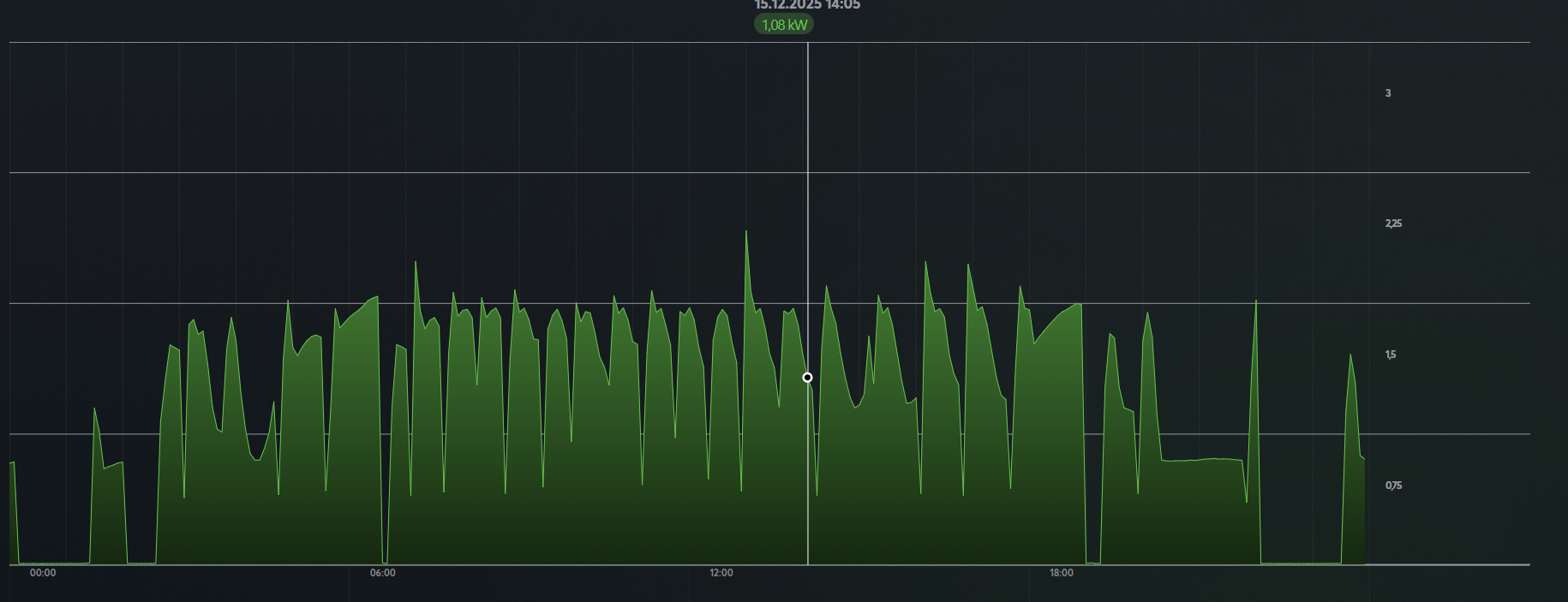

Ich habe seit einigen Wochen dauerhaft auf Flüsterbetrieb gestellt, da wir leider auch etwas Körperschallproblem haben und es dadurch aber besser ist.
Tagesverlauf der Leistung des Außengeräts bei ca 0°C
2025/20251220782253.png
Als Laie würde ich nun sagen
- die vielen Spitzen - speziell am 15.12. - sind nicht ideal (ähnlichen Verlauf gibt es auch an vielen anderen Tagen)
- besser wäre ein Verlauf wie zb am 19.12. oder 12.12.
Folgende Fragen stellen sich mir nun:
- Außengerät zu groß dimensioniert?
- Durchflussmenge / Volumenstrom zu klein?
- Energieintegral falsch eingestellt?
- Heizkurven falsch eingestellt?
- Pufferspeicher zu klein oder überhaupt falsch?
- An welchen "Stellschrauben" kann ich drehen, an welchen zuerst?
- Welche Parameter snid für eine Beurteilung noch wichtig zu kennen?
- Was wäre überhaupt ein ideales (realistisches) Bild für den Leistungsverlauf?

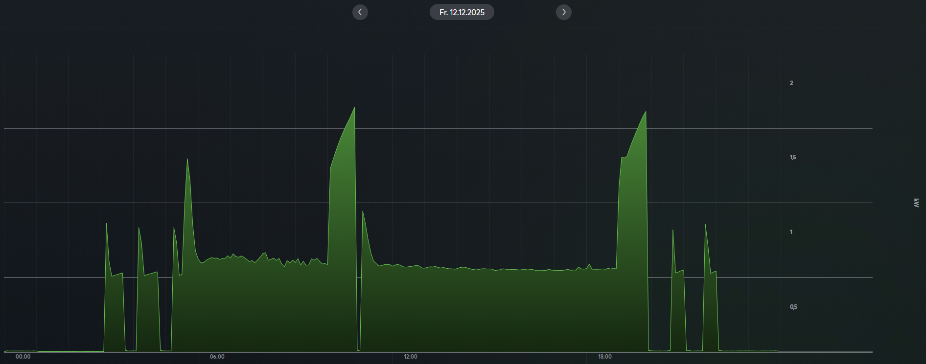

  •  KlausDigit
20.12.2025  (#1)
Leistungsverlauf 2025-12-12 @ 4°C
2025/20251220365974.png

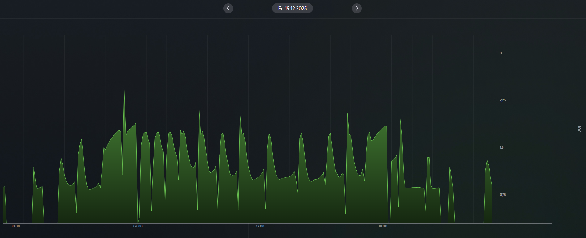

  •  KlausDigit
20.12.2025  (#2)
Leistungsverlauf 2025-12-19 @ 1°C
2025/2025122042466.png
  •  christoph1703
20.12.2025  (#3)
KlausDigit schrieb: Pufferspeicher zu klein oder überhaupt falsch?
Letzteres. Sobald du einen nennenswerten Anteil FBH FBH [Fußbodenheizung] hast, gibt es keinen Grund für einen Pufferspeicher. Parallel angebunden hat er aber an einer WP WP [Wärmepumpe] generell nichts verloren.
Daraus ergibt sich potenziell
KlausDigit schrieb: Volumenstrom zu klein
weil du nur mit perfektem Abgleich zwischen WP WP [Wärmepumpe] und Entladepumpen den negativen Einfluss des Puffers minimieren kannst. Sonst hast du einfach einen hydraulischen und thermischen Kurzschluss und killst die WP WP [Wärmepumpe].
Welche Leistung sehen wir denn auf den Bildern? Könnte es sein, dass das Abtauzyklen sind?
20.12.2025  (#4)
christoph1703 schrieb: Könnte es sein, dass das Abtauzyklen sind?
Ist auch mein erster Gedanke.

  •  KlausDigit
20.12.2025  (#6)
Hi christoph, danke für die Antworten:
- Was ist nennenswerter Anteil?
- Wäre das bei mir schon der Fall oder nicht?
- Der Installateur hat ihn speziell damit begründet, dass die LWP LWP [Luftwärmepumpe] längere Laufzeiten schafft weil sie in den Puffer arbeiten kann.
Ja, zugegeben könnten es schon Abtauzyklen sein. Aber ist das normal alle 30-45min?
  •  coolfranz
20.12.2025  (#7)
KlausDigit schrieb: - Was ist nennenswerter Anteil?
Sollte bei dir ausreichend sein...
KlausDigit schrieb: - Wäre das bei mir schon der Fall oder nicht?
Die Info bzgl. Anbindung des Puffers muss von dir kommen...
KlausDigit schrieb: - Der Installateur hat ihn speziell damit begründet, dass die LWP LWP [Luftwärmepumpe] längere Laufzeiten schafft weil sie in den Puffer arbeiten kann.
90l und in den Puffer "arbeiten"? 🤣
Wo war der während der Physikstunde?
Also im Ernst, in 90l Wasser speicherst du mit einer WP WP [Wärmepumpe] so rein gar nix.
KlausDigit schrieb: Ja, zugegeben könnten es schon Abtauzyklen sein. Aber ist das normal alle 30-45min?
Je nach Witterung - Ja.

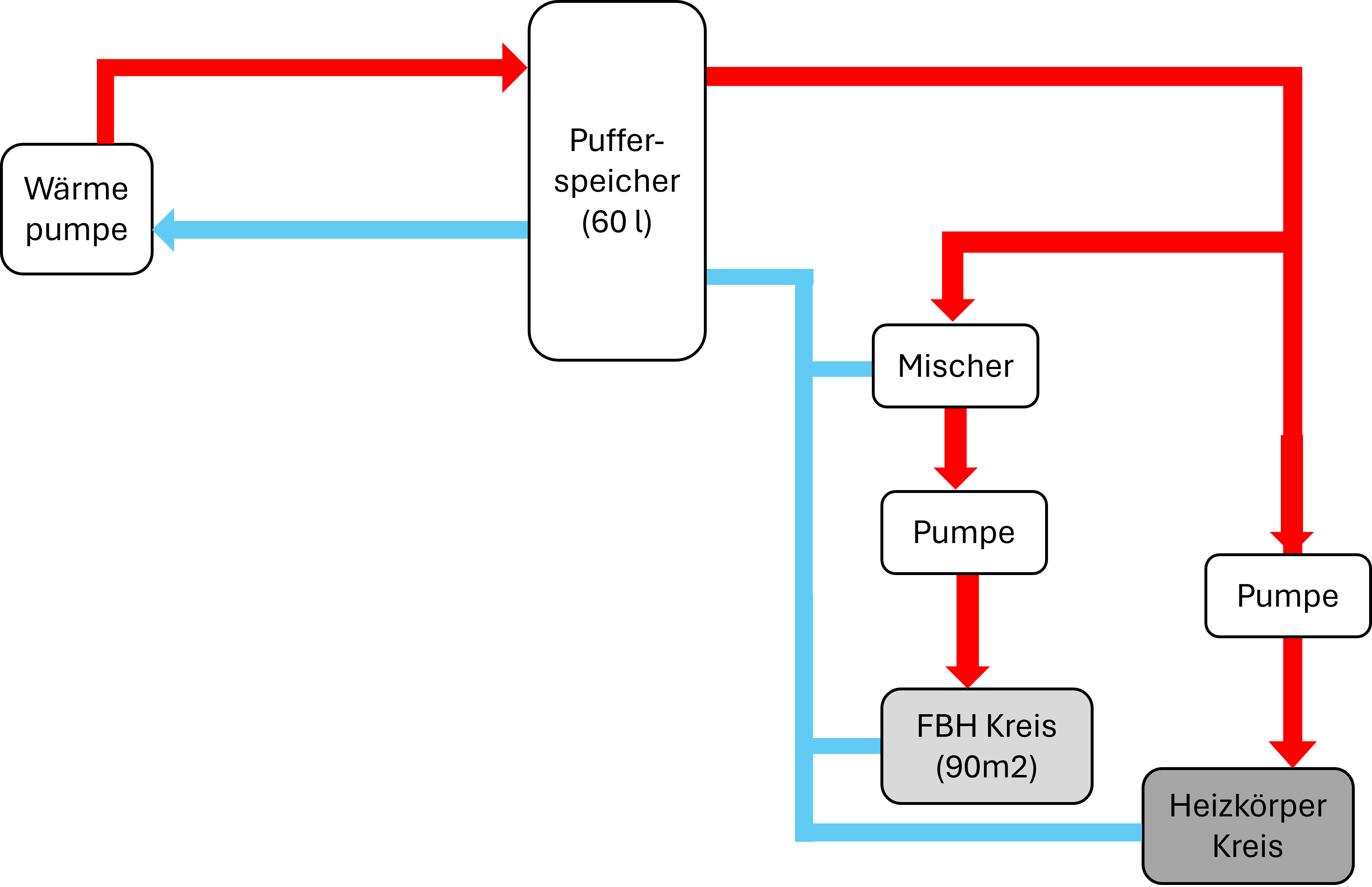

  •  KlausDigit
20.12.2025  (#8)
coolfranz schrieb: Wie war das Wetter an diesen Tagen? Dauerhaft in der "Suppe"?
Jep, dauerhaft Nebel.
coolfranz schrieb: Eventuell, es fehlen weitere Daten ...
Welche Daten sind hier relevant, um abschätzen zu können ob das Gerät zu groß ist?
coolfranz schrieb: Wenn es erstmal warm genug ist, du keinen abartigen Stromverbrauch hast, sollte das nicht soo schlimm verstellt sein.
An Tagen mit 0°C sinds zwischen 20-25 kWh / Tag.
Der HK Kreis ist bei 0,45 Neigung und im Referenzraum haben wir bereits einen Typ33 Heizkörper montiert. Dort hat es ~22°, also passt es eigentlich und weite runter kann ich die Heizkurve quasi nicht stellen.
coolfranz schrieb: Zu klein eigentlich nicht, da prinzipiell komplett überflüssig. Wie ist der ins System eingebunden?
Die Inneneinheit läuft direkt in den Puffer, von dort in die Heizkreise.
coolfranz schrieb: Wenn die negativen Peaks Abtauungen, die höheren Peaks WW WW [Warmwasser] Bereitungen sind, schaut es gar nicht mal so verkehrt aus. Ist halt ein Stück weit einfach so. Weiter optimieren kannst dann ja sowieso noch...
Verstehe ich richtig, der Leistungsverlauf mit Abtauzyklen schaut einfach so aus?
Volumenstrom und Energieintretral muss ich morgen rauslesen, ist aber auf Standardeinstellung von Vaillaint.
  •  heislplaner
20.12.2025  (#9)
Der Puffer wurde falsch eingebunden. Vaillant hat in ihren Schemata dieses Püfferchen meistens drin. Der gehört aber in den Rücklauf um den fürs Abtauen nötigen Volumenstrom sicherzustellen. Wenn Heizkörper vorhanden sind macht das durchaus Sinn - aber wie gesagt im Rücklauf. Im Vorlauf haut der dor das ganze System zusammen
21.12.2025  (#10)
KlausDigit schrieb: Welche Daten sind hier relevant, um abschätzen zu können ob das Gerät zu groß ist?
Verbrauchsmaterial vom Haus, Energieausweis....
21.12.2025  (#11)
KlausDigit schrieb: Die Inneneinheit läuft direkt in den Puffer, von dort in die Heizkreise.
Seriell oder parallel?

  •  christoph1703
21.12.2025  (#12)
So ab 10m² würde ich sagen. Dann speichert der Estrich mehr als jeder Pufferspeicher. Ist also bei dir jedenfalls gegeben.
Ich rechne es dir gerne durch: Deine 90 m² Estrich speichern rund 3,5 kWh/K. Der Wassertopf nur rund 70 Wh/K. Im Estrich könntest du also 50mal so viel Wärme speichern wie im Puffer. Da passt die Analogie "Tropfen auf dem heißen Stein" ganz gut.
KlausDigit schrieb: Der Installateur hat ihn speziell damit begründet, dass die LWP LWP [Luftwärmepumpe] längere Laufzeiten schafft weil sie in den Puffer arbeiten kann.
Mit dem Puffer nimmst du ihr 98 % der Speichermasse weg, dadurch verkürzt du die Laufzeit leider. Von den Effizienzeinbußen mal ganz abgesehen.
Also idealerweise baust du den wieder aus und deine Anlage läuft deutlich besser.

Ich habe ein Anlagenschema gezeichnet, so ist der Puffer eingebunden (rot = Vorlauf, blau = Rücklauf).
Ist es dann im Sinne eines Trennpuffers?
https://energiewende.eu/pufferspeicher-fuer-waermepumpen-vor-und-nachteile/#Varianten_der_hydraulischen_Einbindung
2025/20251221450143.png
christoph1703 schrieb: Mit dem Puffer nimmst du ihr 98 % der Speichermasse weg, dadurch verkürzt du die Laufzeit leider. Von den Effizienzeinbußen mal ganz abgesehen.
Wenn es hilft, bin ich zu allem bereit. ;) Zumindest dem Installateur würde ich mal in die Mangel nehmen.

  •  heislplaner
21.12.2025  (#18)
heislplaner schrieb: Der Puffer wurde falsch eingebunden. Vaillant hat in ihren Schemata dieses Püfferchen meistens drin. Der gehört aber in den Rücklauf um den fürs Abtauen nötigen Volumenstrom sicherzustellen. Wenn Heizkörper vorhanden sind macht das durchaus Sinn - aber wie gesagt im Rücklauf. Im Vorlauf haut der dor das ganze System zusammen
Kompressorstart heizen gehört auf Maximum gestellt -120°min
Du hast sicher noch die BUGVersion - dh -60°min werden wie -30°min gezählt

  •  christoph1703
21.12.2025  (#19)
KlausDigit schrieb: Ich habe ein Anlagenschema gezeichnet, so ist der Puffer eingebunden (rot = Vorlauf, blau = Rücklauf).
Genau. Und der kostet in jedem Fall Effizienz und begünstigt das Takten, wenn die Abnahmeseite nicht perfekt eingestellt ist. Da müsste ausgangsseitig noch eine Pumpe sein, oder?
Jedenfalls wärs am besten, den Puffer rauszuschneiden und Vorlauf mit Vorlauf, Rücklauf mit Rücklauf direkt zu verbinden. Die ausgangsseitige Pumpe brauchst du dann auch nicht mehr. Kannst du dann gemeinsam mit dem Puffer auf willhaben stellen.
Idealerweise könntest du auch den Mischer ausbauen, damit die WP WP [Wärmepumpe] direkt den Estrich heizen kann. Da weiß ich aber nicht, wie sich das in der Kombination mit Heizkörpern auswirkt. Haben aber glaub ich einige so in Betrieb, wenn ich mich richtig erinnere.

  •  KlausDigit
21.12.2025  (#20)
heislplaner schrieb: Zirkulation ist ein Effizienzkiller
Gibt es eine Praxisempfehlung für die Einstellung der Zirkulation?
heislplaner schrieb: Kompressorstart heizen gehört auf Maximum gestellt -120°min
Ich habe die Softwareversion 0405.03.02, sollte darin der Fehler nicht schon behoben sein?
Energieintegral kann ich jedenfalls auf -120°min stellen.
Ist das Schema verständlich? Das ist ja jetzt weder parallel noch in Reihe, oder? Zumindest würde ich es im Vergleich der Darstellungen auf der verlinkten Seite so verstehen.
Danke nochmals für die Tips!
