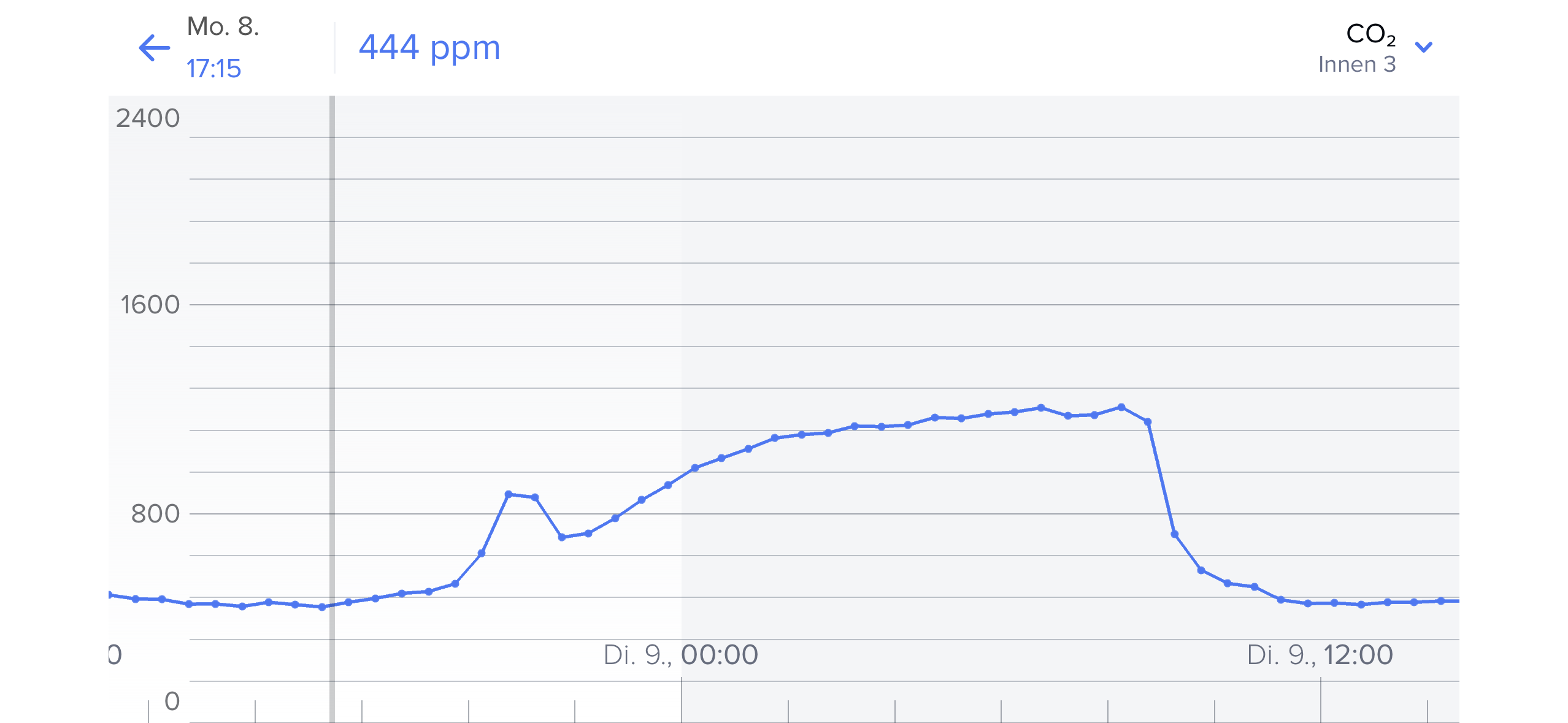

... etwas ketzerisch, zugegeben, aber schaut euch bitte mal die CO2-Entwicklung in unserem Schlafzimmer über Nacht an:
2025/20251208808823.png
Und das bei zwei Personen in einem sehr großen Schlafzimmer (ca. 20m2, 2,5m lichte Raumhöhe), bei geschlossener Zimmertür und Fenster. Ich war doch etwas schockiert, als ich das Aranet4 in Betrieb genommen habe. Ab sofort schlafen wir bis zum Umzug ins Haus nur noch mit mindestens "Spaltlüftung" (danke @tomarse für den Tipp 😉). Zimmertür offen lassen ist wegen Katzen/Kind leider etwas unpraktisch.
LG,
Tobi
