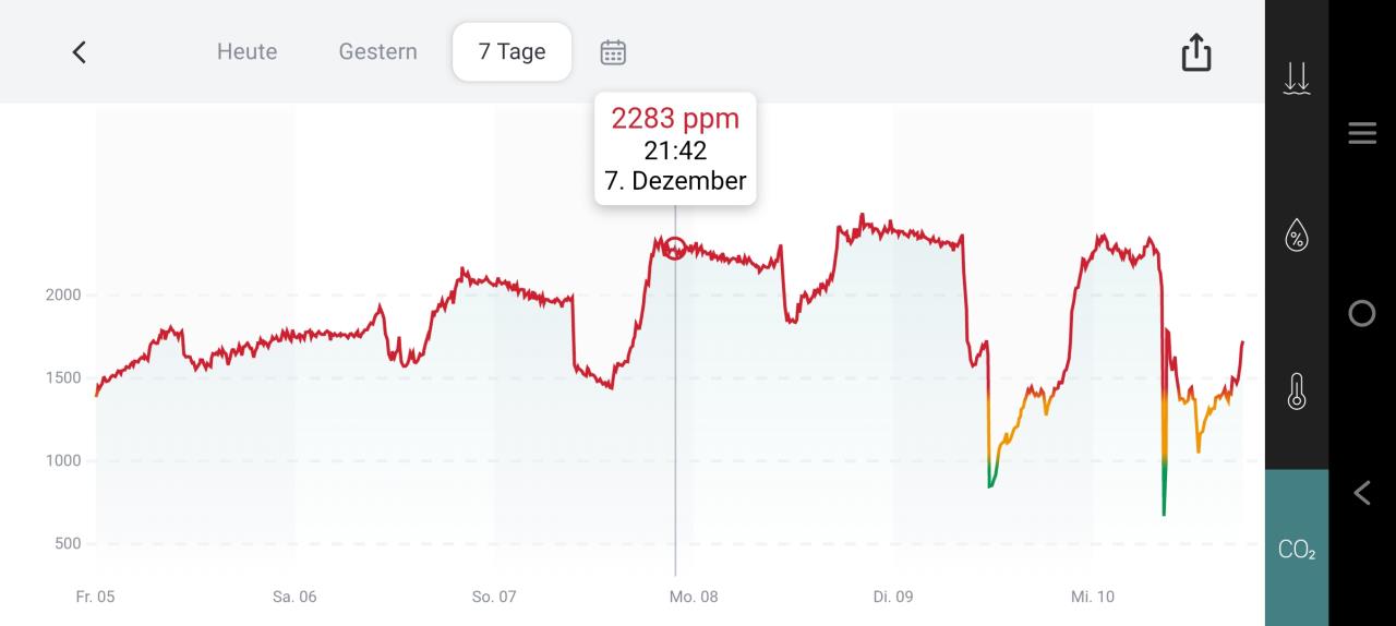

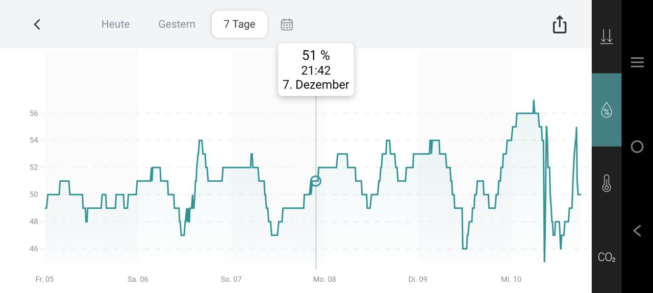

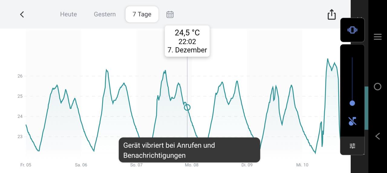

Für das persönliche Wohlbefinden und Gesundheitsvorsorge sind so viele Faktoren verantwortlich (z. B. mentale Ausgeglichenheit), aber wir sind hier im Energiesparhausforum und eine Problematik ist, dass wir uns beim Hausbau vorwiegend auf Optik, Behaglichkeit und Komfort konzentrieren und andere wichtige Faktoren übersehen. Gesunde Raumluft ist einer davon.
Zurück zu meinem Elternhaus. Die Fenster wurden vor 35 Jahren getauscht und darauf die Fassade mit 5cm Kork gedämmt. Das Lüftungsverhalten hat sich aber nicht verändert.

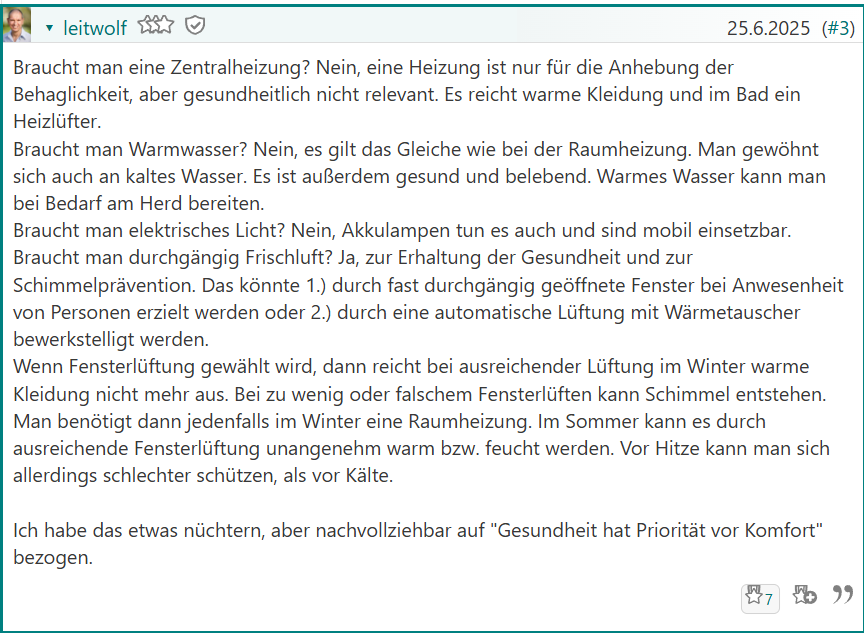

tomsl schrieb: Es gibt Dinge, die essentiell sind, und Dinge, die es nicht sind. Heizung ist essentiell.
 kann man so sehen oder so:
2025/20251211259292.png
https://www.energiesparhaus.at/forum-wann-braucht-man-eine-lueftungsanlage-sanierung/83229_1#886770

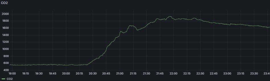

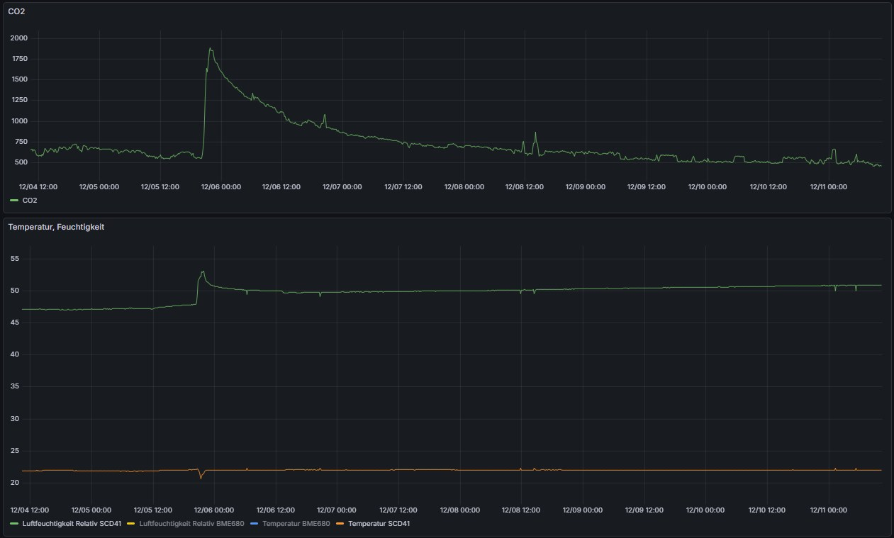

Die Lüftung habe ich selbst vorbereitet und aus Interesse werde ich demnächst einmal das Haus mit CO2 Sensoren ausstatten.
Hab grad geschaut was der Aranet 4 kostet... nix fürs ganze Haus in jedem Raum 🤪
In einer lustigen Bastelstunde habe ich vor ein paar Monaten einmal einen ESP8266 (3-4€) und einen SCD41 (ca. 50€) zusammengespannt und probehalber in den Keller in unseren Fitnessraum geworfen.
Lässt sich wunderbar beobachten was passiert wenn man in den Raum geht.
Anzumerken ist, dass ich da die Fenster nach kurzer Zeit aufgemacht hab was aber ohne Durchzug keinen extremen Effekt zeigt sondern nur die Kurve abflacht.
2025/20251211459840.png
2025/20251211164946.png
Ähnliches ist generell beim lüften zu beobachten - solang nicht quergelüftet wird bringt auch Fenster kippen oder kurz voll aufmachen nur eine "Spitzenkappung", aber keinen vernüftigen Luftaustausch den man merkt indem die Lufttemperatur im Raum auch bei -5° draußen nicht nennenswert runtergeht wobei beim querlüften gleich einmal nur noch 15° herrschen.
