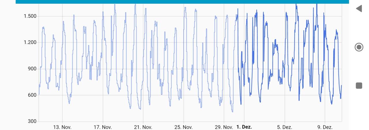

Kann ich so bestätigen:
2025/20251210329619.jpg 2 Erwachsene, 2 Kinder Türe offen und keine KWL KWL [Kontrollierte Wohnraumlüftung].
