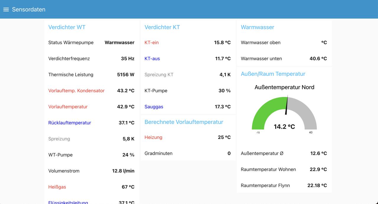

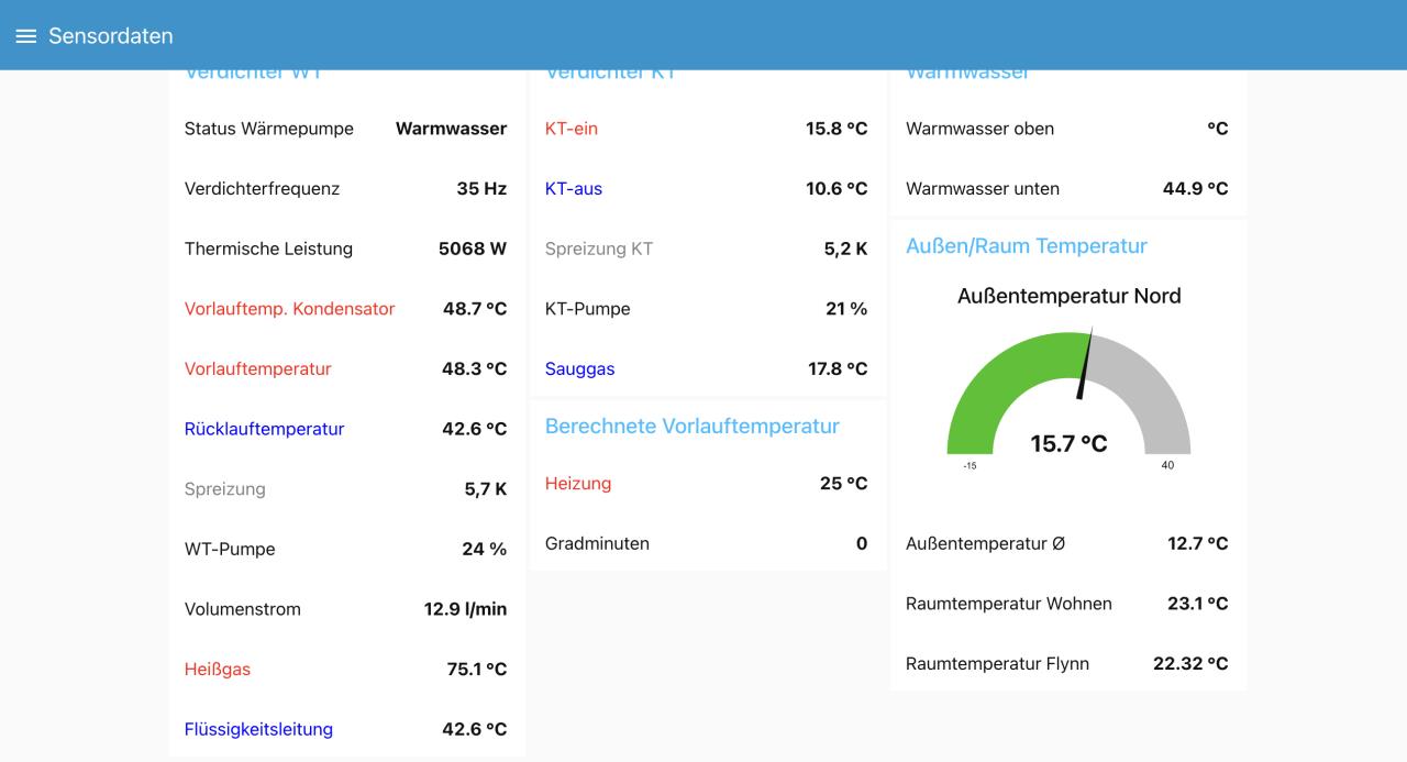

so, gerade WW WW [Warmwasser] fertig geworden, ist ohne Fehler durchgelaufen. Habe auch das Logging aktiviert.
Hier vorab mal 3 Screenshots von NibePi (Danke an Becker für das tolle Dashboard!!)
Vor dem Start
2025/2025092836113.png
Startphase WW WW [Warmwasser]-Bereitung
2025/20250928651154.png
Mittendrin
2025/20250928470429.png
Und kurz vor Erreichen der Stopp-Temperatur bei 45 Grad
2025/20250928477006.png
Siehst Du irgendwas auffälliges?
28.9.2025  (#7)
Die Werte sind sehr plausibel, sind keine Auffälligkeiten von der Kälteseite her. Heißgas mit25K über VL VL [Vorlauf], Verflüssiger exakt am RL RL [Rücklauf]. Sehe da nichts was für Kälte auffällig wäre.
Log das so mal mit zu dem Zeitpunkt der Störung, kann mir aber nicht vorstellen dass es an Kältemittelmangel oder an der Sole fehlt.

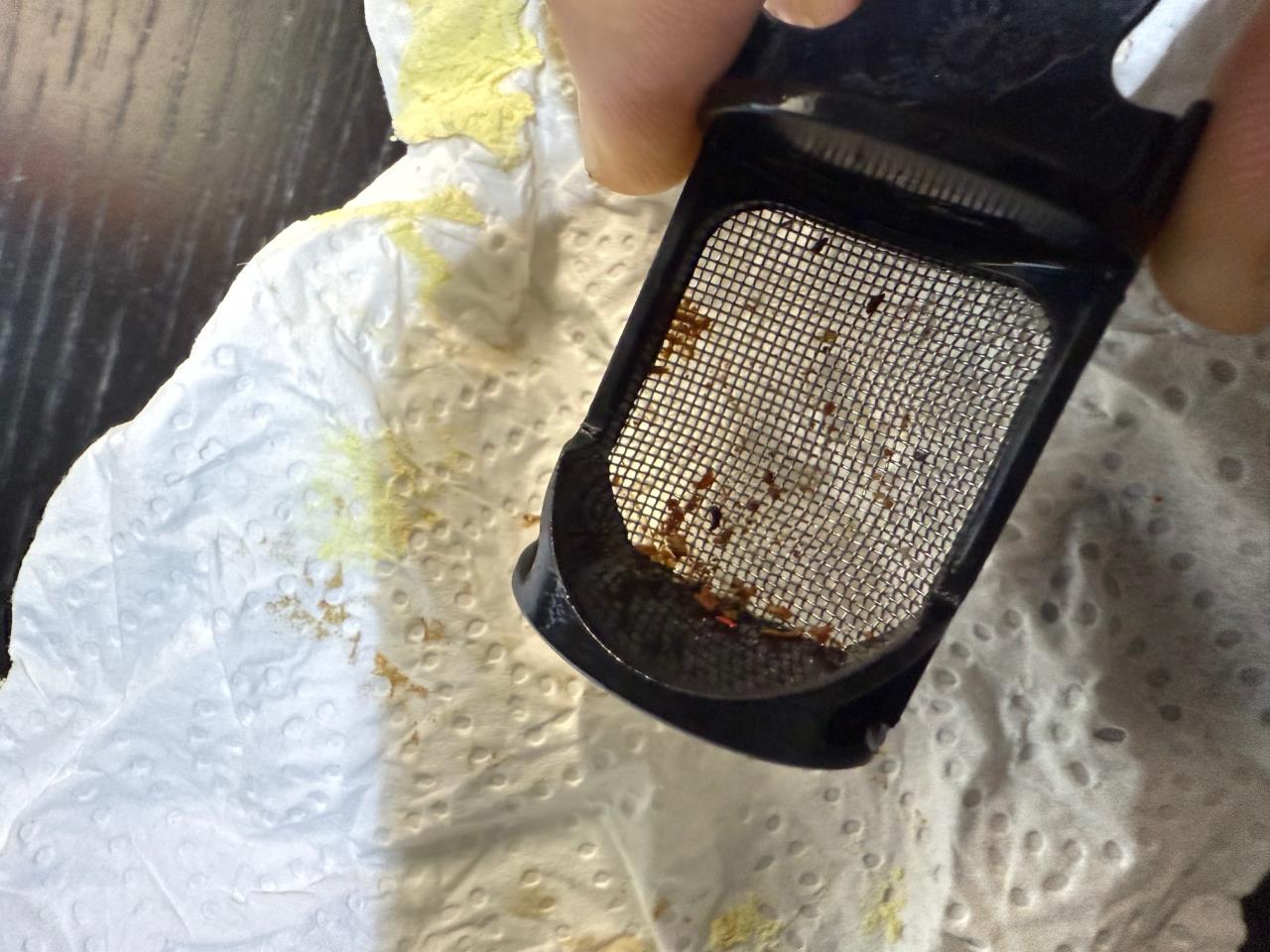

mal ein zwischenstand. Hatte ja gestern den Schmutzfilter sauber gemacht udn danach noch ca 25 Min. die Solepumpe auf 100% laufen.
Eben nochmal den Schmutzfilter angeschaut:
2025/20250929907240.jpg
keine Ahnung was das ist und woher das kam. Hatte regelmäßig den Filter geprüft und da war nie was drin, und schon gar nicht in der Menge. Kann das aus der WP WP [Wärmepumpe] selbst kommen?
Hat eine Rostrote Farbe.
Ich habe Ethanol-Sole (Staubcosol), kann die nicht irgendwann kippen (PH Wert) und Tauscher angreifen? EDIT: gerade gemessen meine Ethanolsole hat >8,5, empfohlen ist >7,5
Vorgestern nachdem sie Alarm ausgelöst hatt un die Soleförderung eingebrochen ist (so vermute ich) war aber im Filter kaum eine Menge, die den Durchfluss verringert hätte.

30.9.2025  (#15)
Hast du Vase oder MAG?
Die braune Farbe kommt mir bekannt vor.

30.9.2025  (#17)
Dieser minimale belag am Sieb kann aber noch nicht das Problem auslösen.
wie hört sich die pumpe an bei 100% ? wenn da luftblasen drin sind hört man das (pumpe erwischt immer wieder flüssigkeit und danna uch wieder nicht) wobei ich es mit unter dem Druck stehendem  System nicht vorstellen kann.
mach mal ein foto wie dein System ausschaut und deine luft Ausgeschieden wird.
Über das MAG das sich bei dir langsam auflöst und alles verstopft gab es erst küurzlich hier einen bericht - solltest dir mittelfristig was überlegen.

1.10.2025  (#18)
Hier geht's um mein rostiges MAG.
https://www.energiesparhaus.at/forum-solekreislauf-ablagerungen/82785
Die Höhe des Widerstands durch Ablagerungen mache ich an der Solepumpen Drehzahl fest.
musst natürlich mehrere Parameter berücksichtigen: verdichter hz, Spreizung, Sole Temperatur, VL Temperatur, heizen/ ww. Sole Konzentration.

1.10.2025  (#19)
Danke für Euren Input!

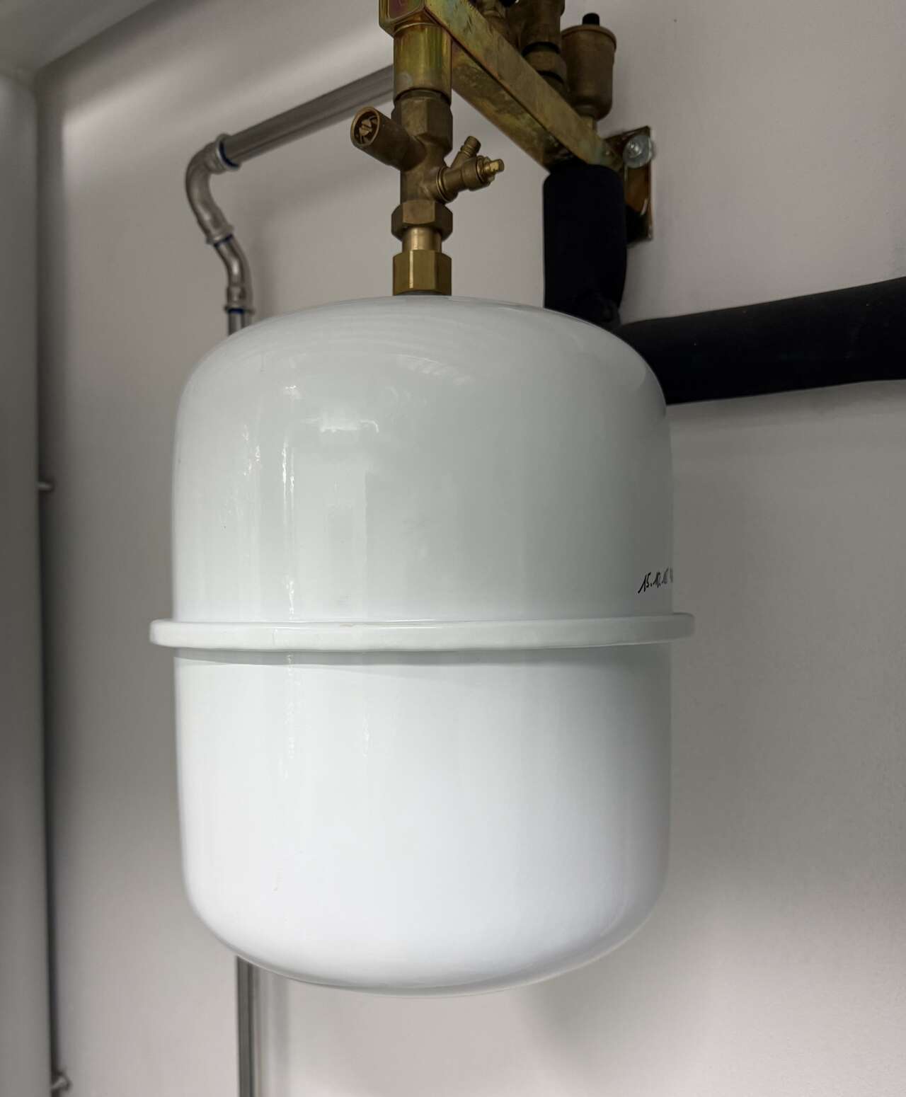

Interessant mit dem MAG, wäre jetzt gefühlt in meiner Anlage der Verdächtige Nr. 1. Ich mache mal ein Foto vom MAG (bin gerade nicht zuhause).
Ich hatte bis jetzt lediglich die Solepumpe mal 35min auf 100% laufen lassen, sowie einen WW WW [Warmwasser]-Zyklus, danach waren die oben gezeigten Ablagerungen im Schmutzfilter.
Seit der Reinigung und ein paar WW WW [Warmwasser]-Zyklen sowie eine Nacht Heizbetrieb läuft die WP WP [Wärmepumpe] einwandfrei ohne Störung oder Auffälligkeiten, Solepumpe bei WW WW [Warmwasser]-Bereitung bei 22-30% bei 35 Hz und 6 Grad Spreizung, bei Heizbetrieb (20Hz) bei 6%. Sieht eigentlich gut aus, so wie immer.
Habe jetzt täglich den Schmutzfilter kontrolliert, nichts mehr drin, höchstens 1 Mini-Krümel. Ethanol-Sole sieht glasklar aus.
Eigentlich sollte Messing verbaut sein, kein Stahl. Beim MAG weiss ich es allerdings nicht. Werde ich mit dem Installateur nochmal kontrollieren. Der kommt demnächst mal zum ordentlichen  Durchspülen. Ich habe so ein "Entlüfter-Töpchen" im Solekreis verbaut. Gluckern höre ich nicht bei 100% Solepumpe.

1.10.2025  (#20)
Pumpendrehzahl schaut gut aus.
bei mir waren nach 2 Jahren die groben braunen Körner im Filter. Nach 8 Jahren war so viel feiner Schlamm, dass die Pumpe bei 45 hz und 7 Grad Spreizung mit fast 100% lief.
jetzt wurde/ wird saniert.

sehr interessanter Thread, deine MAG-Odysee!
werde mein MAG mal anschauen und ggf. tauschen lassen, nicht dass es sich in ein paar Jahren genauso verhält wie bei Dir
