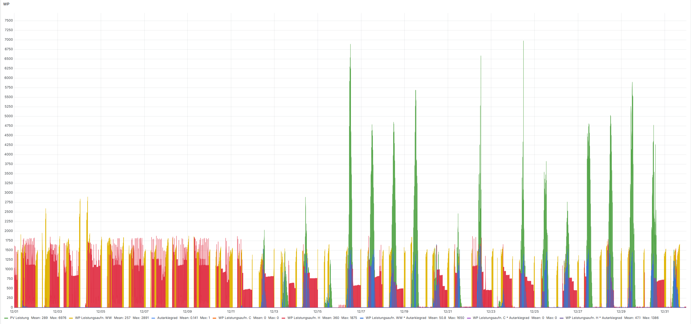

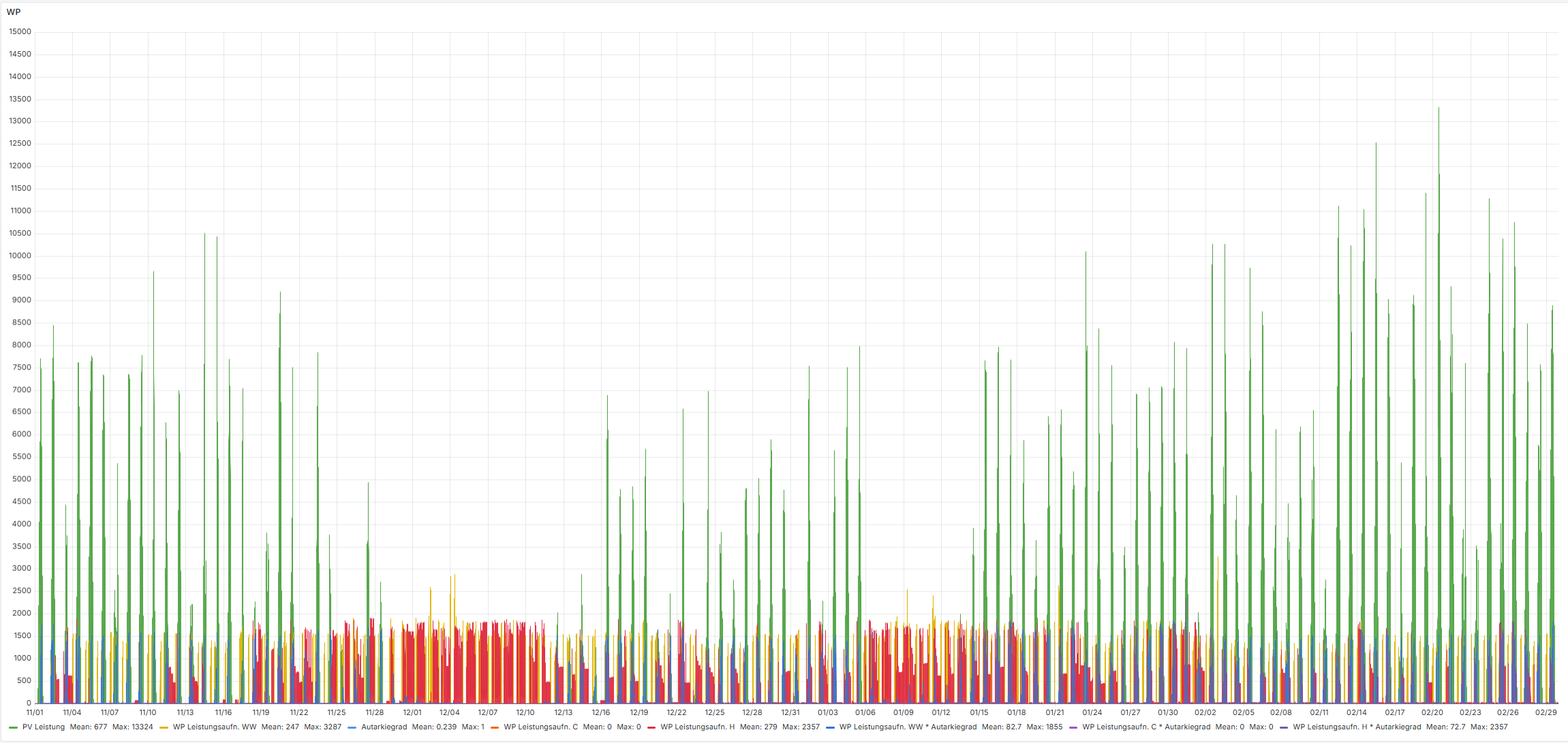

Nachfolgend meine Werte von meinem PH (BGF ca. 300 m²) für den Winter 2023-2024. OW-PV-Anlage mit 21 kWP kWP [kWpeak, Spitzenleistung] (ohne Speicher), Luftwärmepumpe und wassergeführte Flächenheizung (BKA, WH, FBH). Rot ist die Stromaufnahme für die Heizung, gelb für WW WW [Warmwasser] und grün ist die PV. Wie man hier sehen kann, gibt es halt im Winter gewisse Dunkelflauten in welchem kein PV Ertrag vorhanden ist (Schlechtwetter, Schnee am Dach). Auch mit einem großen Speicher kann man diese Zeit nicht überbrücken. Mit PV Zaun (kein Schnee und gute Ausrichtung zur Wintersonne) sowie Speicher kann man hier sicher noch optimieren. Nachfolgen nur der Dezember 2023, mit einem größeren PV-Speicher könnte man in etwa 50% abdecken, mehr ist aber nicht mehr drinnen. Wobei der Energiebedarf mit (0,279kWx24hx31d) 208 kWh (inkl. PV-Anteil) für die Heizung überschaubar ist, für WW WW [Warmwasser] kommen halt nochmal 62 kWh hinzu. Sind dann bei mir in etwa 61 Euro für WW WW [Warmwasser] und Heizung für den Dezember und das gleiche für den Jänner. Ab Februar kommt man mit der PV schon ganz gut über die Runden, vor allem wenn ein Speicher vorhanden ist. Infrarotheizung würde ich nie und nimmer verbauen, Stromkosten steigen um den Faktor 4-5, für ein PH tuts ja auch eine kleine WP WP [Wärmepumpe] um 3000 bis 5000 Euro und über die geplanten Netzkosten für Spitzenstrom möchte ich gar nicht reden. Wenns günstig sein soll, dann die Flächenheizung mittel BKA BKA [Betonkernaktivierung] und eine Kombi LWWP LWWP [Luft-Wasser-Würmepumpe] dazu. Im Eigenbau kommt man hier vielleich auf 10.000 Euro, die Kühlung gibts gratis dazu. Klimaanlage ist natürlich eine Option, jedoch erfordert es eine spezielle Variante oder zusätzlich eine BWWP für WW WW [Warmwasser]. Es gibt aber Kombi-Klimaanlagen die können beides (Luft und Wasser). Nicht böse sein, aber monolithischer Ziegel und PH geht sich nicht aus, hier kommt man mit den Wärmebrücken niemals hin. Entweder klassisch Ziegel, 25 cm Dämmung und Putz bzw. hinterlüftete Fassade oder Holzriegel mit gutem U-Wert. |

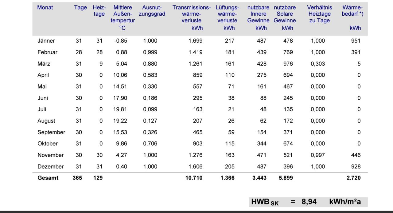

Gilt nich für ein PH, Daumen mal Pi fallen im Dezember+Jänner ca. 80% des HWB für ein PH an. Ursache sind die geringen solaren Gewinne in diesem Zeitraum. |
Ich behaupte sogar, das trifft auf kein halbwegs modernes Haus in Österreich zu. Da müsstest du ja 6 Monate voll heizen, damit sich das ausgeht. Realistisch heizt man im Neubau wohl maximal 4 Dezemberäquivalente, im PH noch weniger. |
