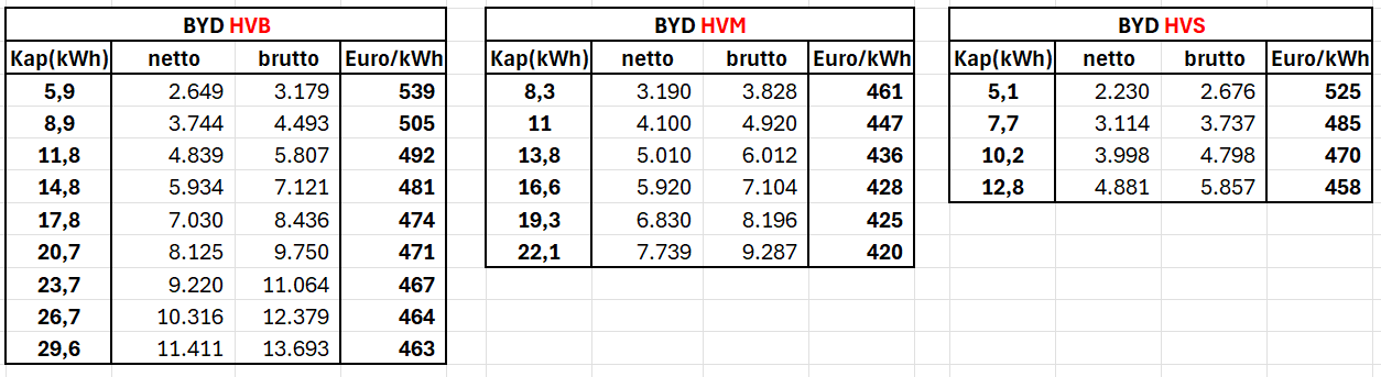

29.7.2025  (#13)
derLandmann schrieb:
PVAndyE schrieb: Ist die HVB schon lieferbar ?
Nein, vorraussichtlich ab September werden die ersten kommen, vorbestellen kann man in manchen Shops schon.
Hier die Preise von den 3 Batterieserien HVB, HVM, HVS bei einem Händler
https://www.solarvie.at/products/byd-battery-box-hv-speicher-5-9-29-6-kwh
2025/20250729377437.png
