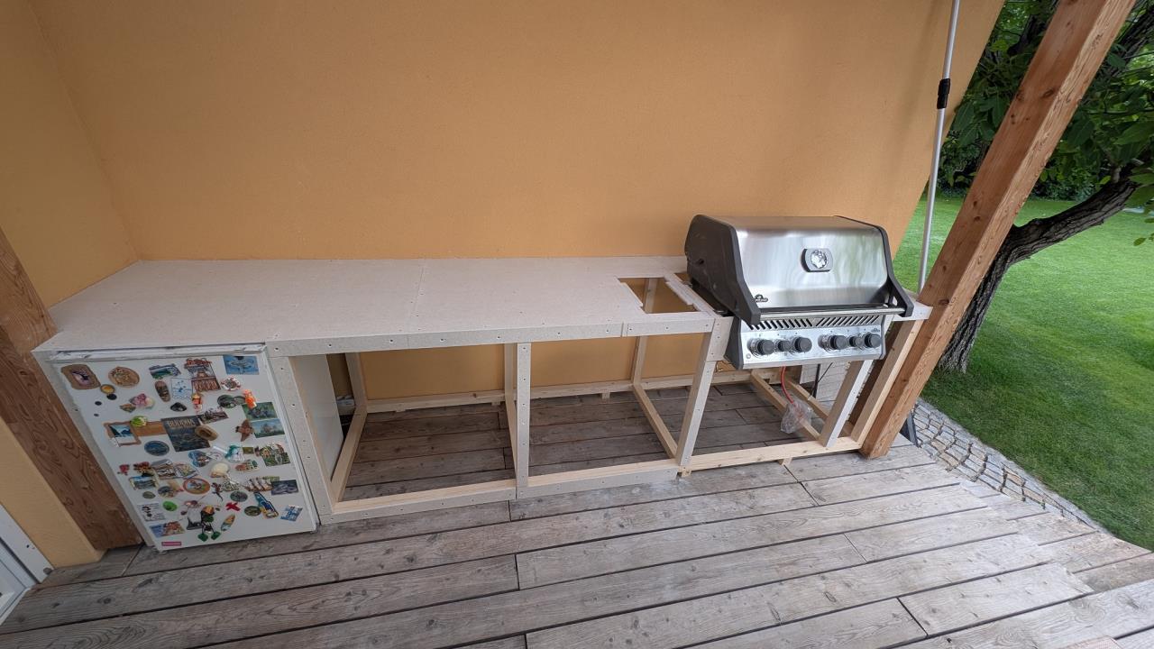

Konstruktion mit fermacell Gipsfaserplatten beplankt. Wollte zuerst powerpanel H2O nehmen, aber laut einem netten Techniker am Telefon sind die normalen Gipsfaserplatten für den überdachten Aussenbereich frei gegeben. Ich benötige somit auch die ganzen teuren Spezialprodukte im powerpanel-System nicht, die desweiteren nur in großen Gebinden erhältlich sind. Ausnehmung für sizzle zone (Seitenbrenner) gemacht und Griller in seiner Endposition fixiert.

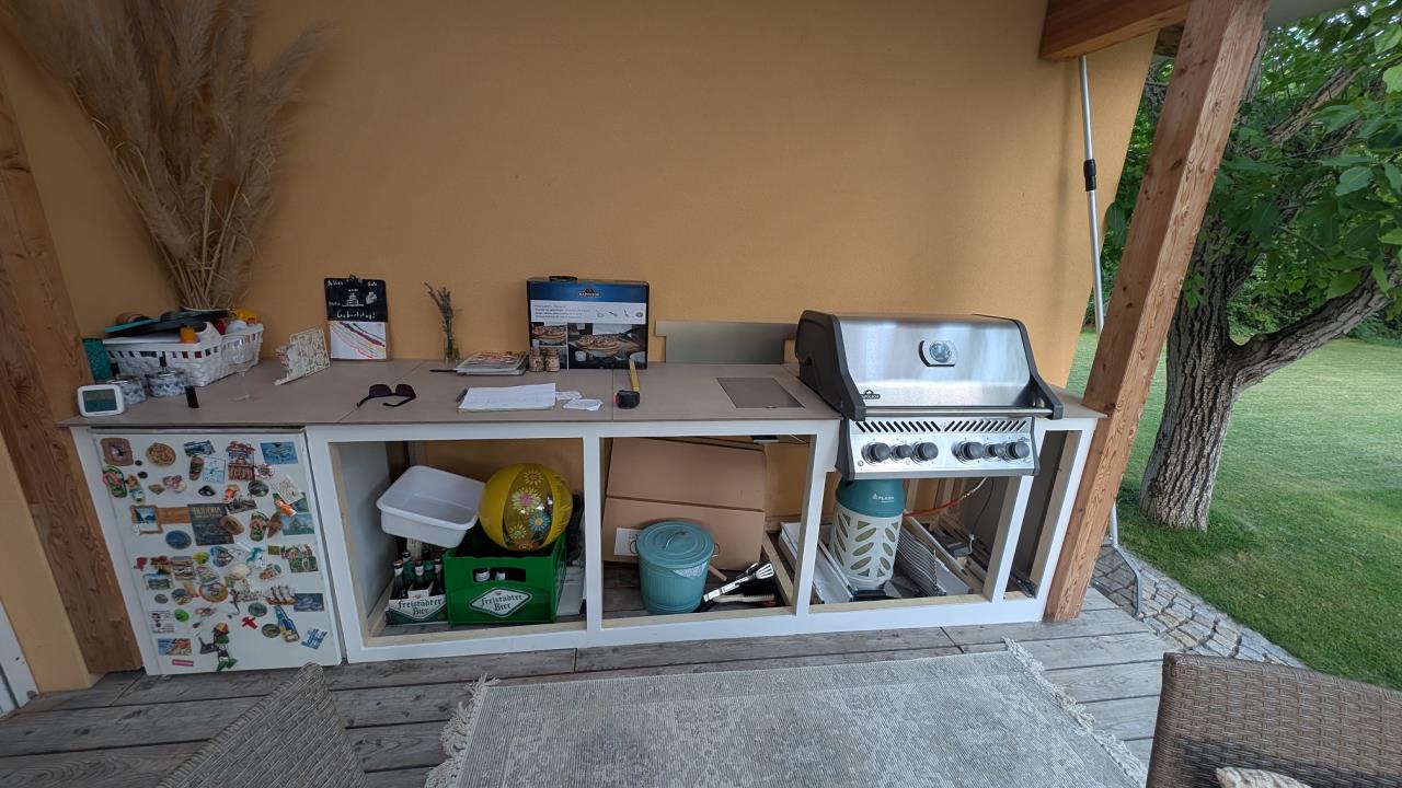

Arbeitsplatte mit 80x80 Fliesen beklebt. Sizzle Zone eingebaut. Fermacell verspachtelt, geschliffen und und mit Fassadenfarbe angemalt. Heute Holz für Fronten bestellt....am weekend wird weiter gebaut. Und in der zwischenzeit sicher schon 4 mal gegrillt.

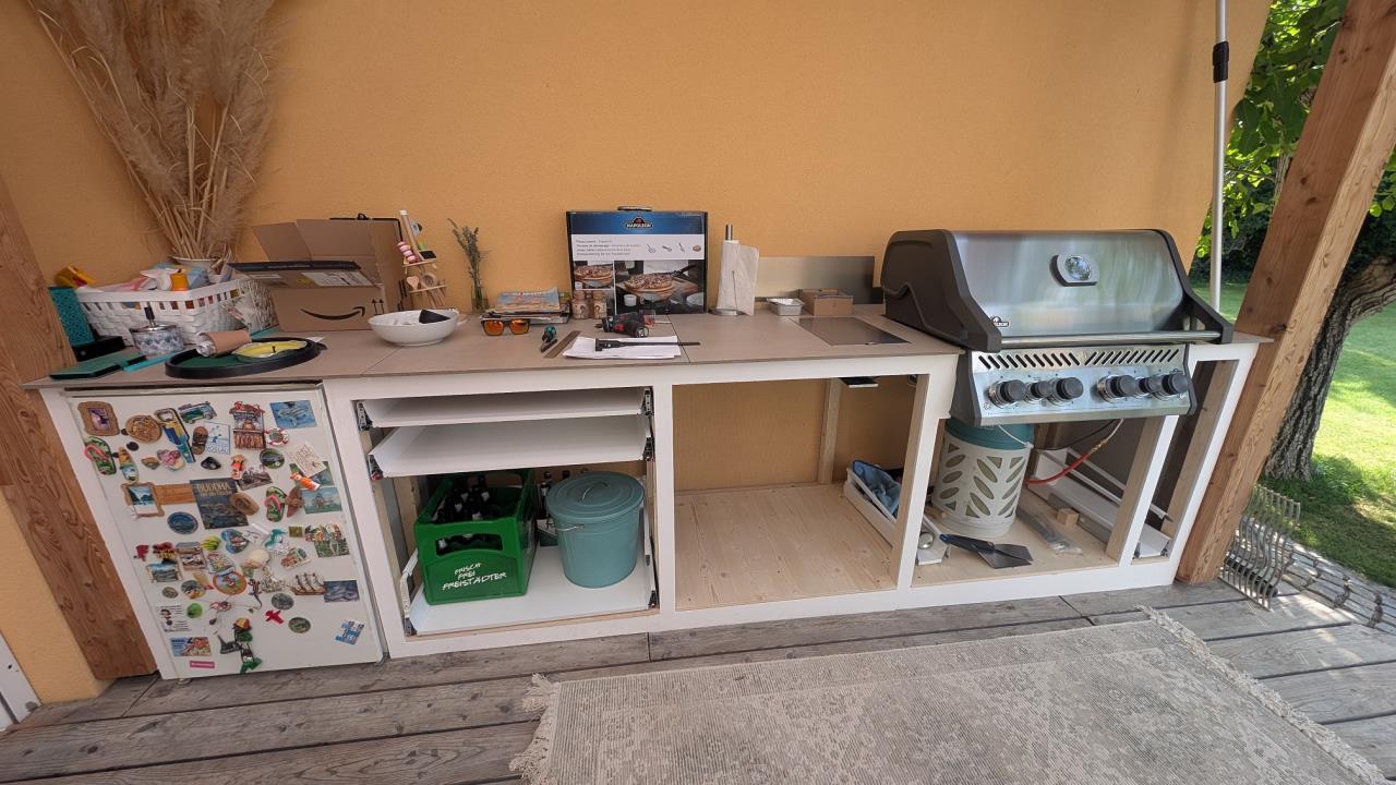

Auf Grund vom örtlichen Stadtfest leider nicht so weit gekommen wie erhofft aber trotzdem ein bissl was gemacht... Mäusegitter verlegt Böden und IKEA Maximera Laden verbaut (eine Lade werde ich noch im mittleren Korpus verbauen, darunter Türen wie unterm Grill) |

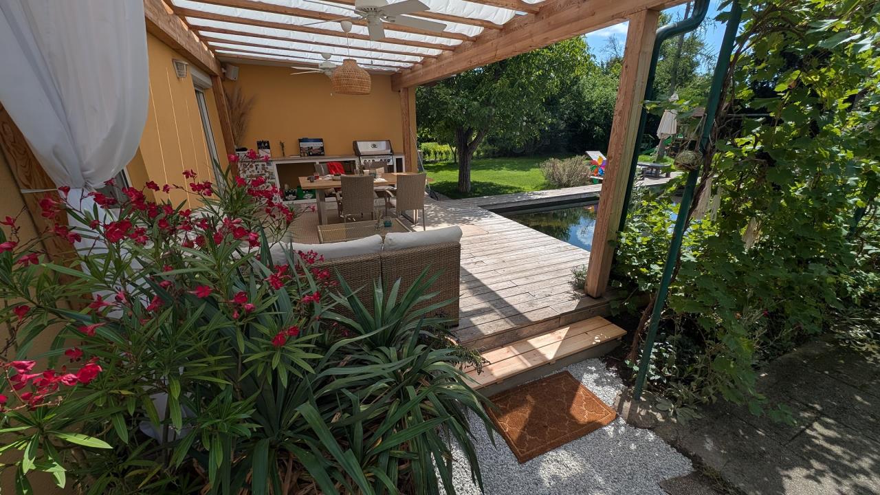

Wie sieht denn der Bereich rundherum aus? Ich denke das ist alles überdacht, oder? Unsere Einkocherei im Sommer macht das Haus immer noch ein bisserl wärmer, da wäre ev. eine Sommerkuchl auch nett. |

sehr schöne und gemütliche terrasse - und jetzt nochmal mit grill und bierlager aufgewertet, perfekt 😀 was mich interessieren würde - wie viel abstand ist hinter dem grill zur wand? bei einem bekannten, wurde die fassade/dämmung am balkon beschädigt, da der grill offensichtlich zu nah dran gestanden ist (wobei ich jetzt nicht genau weiß wie nah und was er da wirklich fabriziert hat). |
Danke für die Blumen, stehe auch kurz vor Fertigstellung. Ein Detail muss noch gelötet werden um nicht zu viel zu verraten^^ bekomme ich am Dienstag. Dann Sollte es Fotos geben.... Habe 30cm bis zum WDVS WDVS [Wärmedämmverbundsystem]. Bis jetzt konnte ich noch nicht wirklich viel Hitze dahinter an der Wand feststellen. > Kann die Hand drauf legen. Hatte aber den Grill bisher noch nicht auf volle Power alle Brenner laufen gehabt. Werde das natürlich im Auge behalten, eher mit dem Infrarot-Thermometer messen^^, wenn ich das erste mal Pizza mach. Da braucht man ja viel Hitze. An die Wand sollen noch Querleisten aus Holz kommen. Zur nur Not spare ich diese hinterm Grill aus und mache dort als Hitzeschutz eine Fliese hin. ![]() |
Würde auf alle Fälle einen Wärmeschutz hinterm Griller vorsehen. Andere Frage, wie hast du das mit der Fettwanne gelöst? Bekommst du die jetzt von vorne auch raus? |
