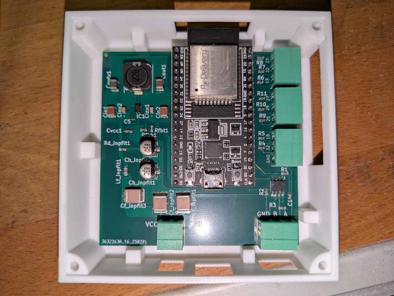

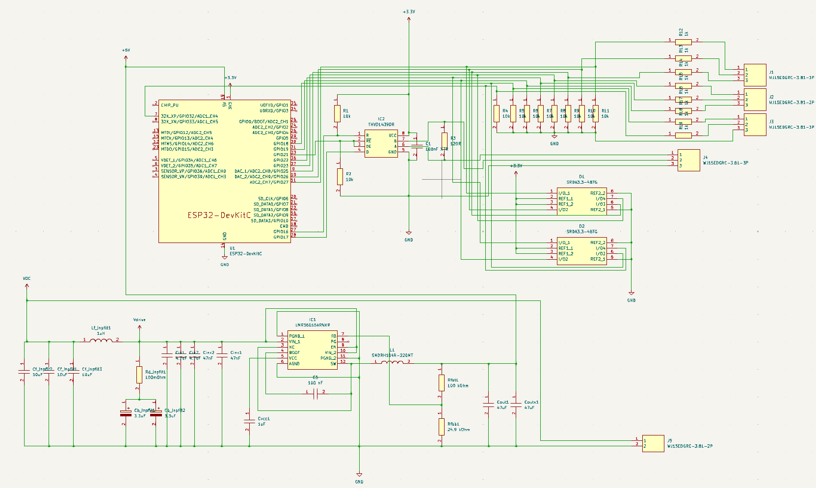

Hätte sowas aufgrund meiner DMX Beleuchtung eigentlich fast fertig herumliegen (Relais wäre halt extern). ESP32 DEVKitC, THVD2419DR als RS-485 Transceiver, LMR36015 als Step-Down Converter (ca. 8-60 Volt). Funktioniert ansich, Plus/Minus habe ich bei der Beschriftung vertauscht. Vielleicht lasse ich mir noch eine adaptierte Version von JLCPCB fertigen, dann könnte ich was abgeben oder die KICAD Daten könnte ich auch abgeben (nachdem ich aber zusätzliche Widerstände integriert habe, muss ich das Layout nochmals nachbearbeiten).
2025/20250728376484.jpg
2025/2025072863525.png

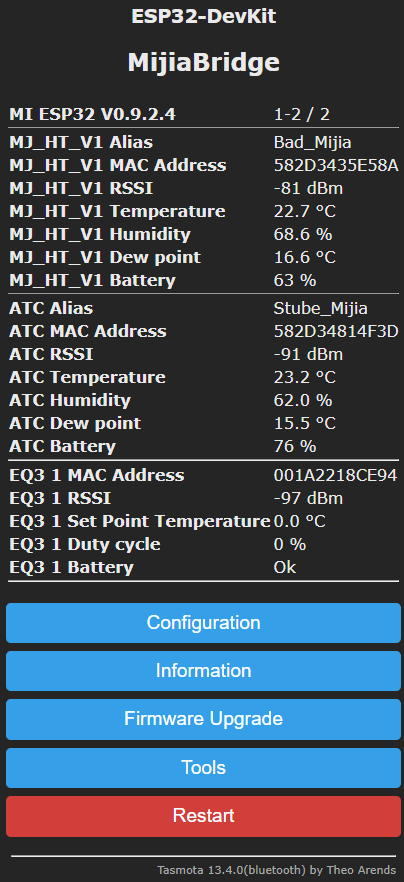

danke @­taliesin für die seite. habe zwei MI-sensoren mit BLE im einsatz, und bei einem (CGDK2) recht enttäuscht von der "Jahresbatterie", die bei mir nur 3 Monate haltet. Während ein CGG1 mit einer AAA ein jahr auskommt...
mal die custom firmware geflasht und nun gespannt ob das länger hält.
aber, warum ich schreibe:
die schnellste "BLE" möglichkeit ist vermutlich ein einfaches gateway. das hab ich mit tasmota für die beiden Sensoren gemacht, mit einem ESP32, stellt die daten dann im Netz periodisch per MQTT zur verfügung.
läuft einwandfrei seit ca. 2 Jahren und ist zum konfigurieren wenig arbeit. emoji
ich habe noch Tasmota 13.4.0 drauf, da nach einem update (damals auf 14) das ding nicht mehr das tat was es soll. und es ist weniger arbeit es in 13.4 laufen zu lassen als mich um den fehler zu kümmern.
vielleicht eine alternative zum "alles komplett selber machen"

berhan schrieb: Hätte sowas aufgrund meiner DMX Beleuchtung eigentlich fast fertig herumliegen
Das würde schon recht gut passen, aber ...
