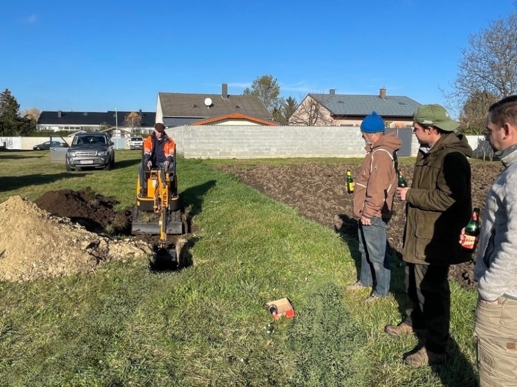

ich würde 2 löcher an strategisch spannender stelle graben lassen, kleinster löffel, bis ins wasser und so weit er weiter reinkommt - bilder von der grabenwand und dem frischen aushub
(hinlegen, kamera reinhalten oder per selfiestick)
die löcher kann man ja abdecken, mit einer palette oä...

Gut, heute war's soweit, der nette Baggerfahrer von der Baustelle nebenan hat uns ein Probeloch gegraben. 90er Löffel, ca. 3 Meter tief.
Im Prinzip wars in etwa so wie beim Nachbarn: oben stabil und relativ trocken (ich vermute, Humus und Lehm), und dann so ab ca 1,5 Meter wird's hell und absolut instabil, und es drückt dort Wasser aus dem Erdreich. Wir konnten das Loch aber nicht so lange offen lassen, bis es sich mit Wasser gefüllt hätte, denn es ist von der unteren Hälfte der Grabenwand so viel abgebröckelt und hat das Gelände darüber "ausgehöhlt". Also konnten wir leider auch nicht alles genauer filmen, weil wir Angst hatten, dass die Grabenkante einstürzt, weil im Sekundentakt große Stücke aus der Wand gebrochen sind.
Also vertikale Verlegung auf > 2,5m Tiefe kann ich mal zu 90% ausschließen, dass das wirtschaftlich sinnvoll möglich ist.
Horizontal könnte ich mir noch vorstellen, entweder halt auf etwa 1,5 Meter Tiefe, wo noch alles stabil ist, oder vielleicht nochmal 30-50cm tiefer in diese feuchte Schicht, aber dann müsste man den unteren Teil abböschen, damit der Teil drüber nicht ausgehöhlt wird.
Fraglich aber, ob dann genügend Fläche da ist.
