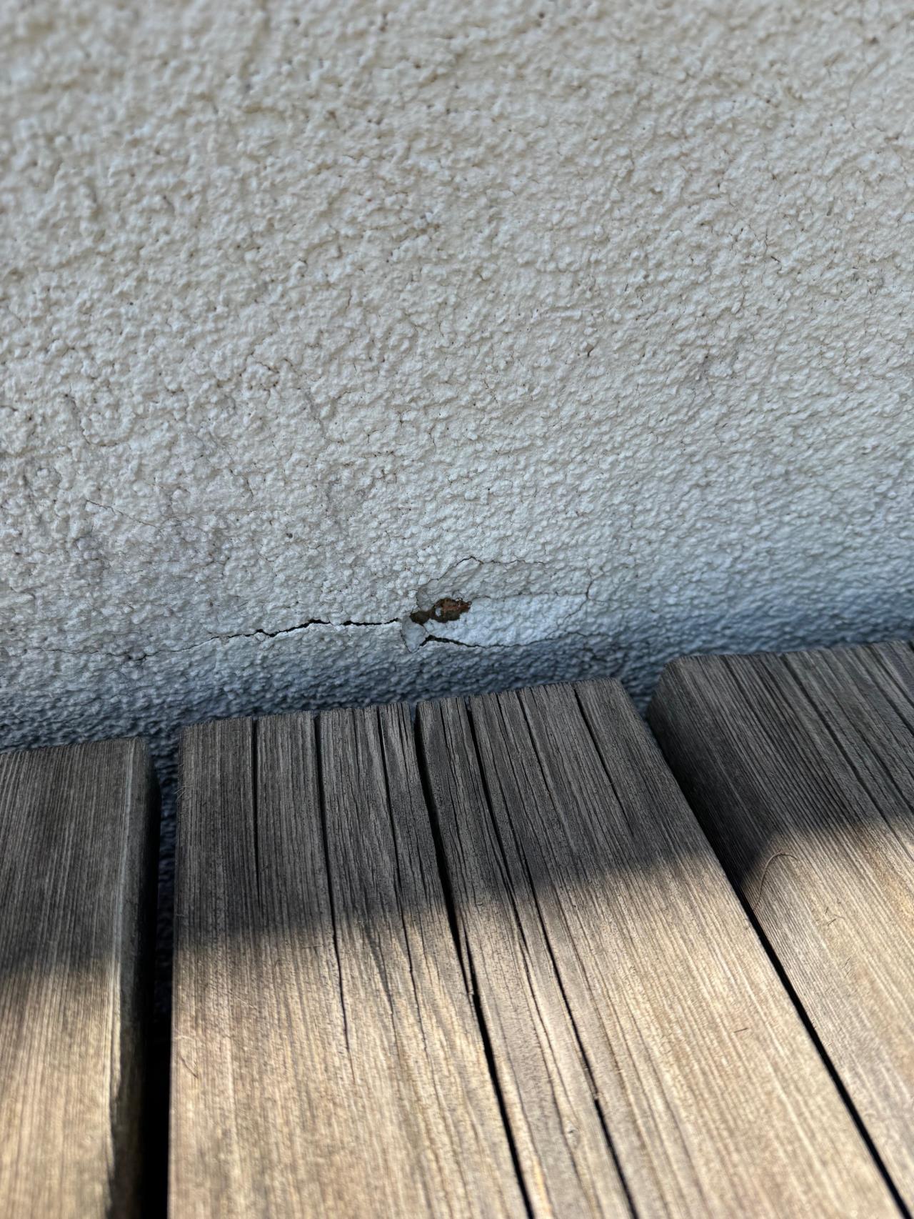

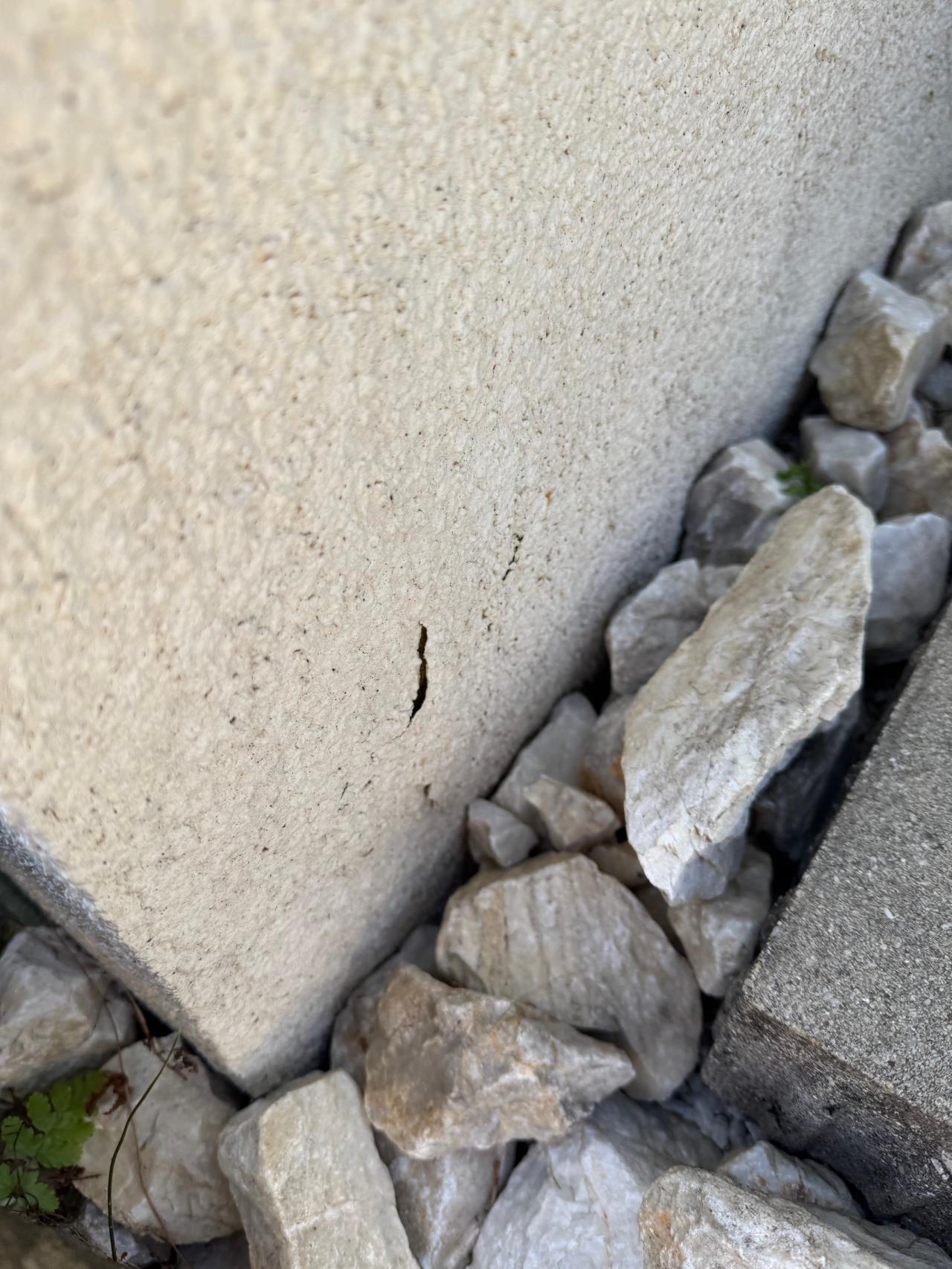

Ein Gewerk, das ich leider damals nicht selber gemacht habe bzw. mein Wissensstand noch nicht auf dem Level war.
Durch die aufsteigende Feuchtigkeit nach 10 Jahren entstanden die klassischen Frostschäden an Teilen der Fassade. Fehlende Dichtschlämme im Sockelbereich! Platten wurden auch im Endbereich nicht abgeschrägt. Das Gebäude ist teilunterkellert.
Rundherum ist komplett geschottert (Terrasse ohne Bodenplatte) und deswegen erst jetzt das Drama.
Ich werde nun die Traufe aufmachen bzw. den Terrassenbelag entfernen, um eine Sanierung anzugehen. Aber was wäre am "sinnvollsten":
1. Schnitt einbringen in einer Höhe, wo der Putz noch in Ordnung ist, und alles drunter sanieren und anarbeiten? Mit dem optischen Unterschied und der Linie in der Fläche leben.
2. Selbiges aber danach den Fassadenbereich komplett übermalen? Könnt vlt auch im Endeffekt auch nicht besser aussehen als Szenario 1.
3. Sockelbereich sanieren und komplett neu verputzen? Was ist aber mit den restlichen Flächen, die nicht betroffen sind? Ignorieren und nach ein paar Jahren wird sich’s eh immer mehr angleichen? Alles neu einrüsten wäre schon ein gewaltiger Aufwand.
Bis auf den Sockelbereich ist die Fassade eigentlich noch optisch gut in Schuss und die Lärchenfassade in Eigenleistung macht keine Probleme. ;)
Jemand dazu Erfahrungswerte? Hat jemand auch Tipps zu Produkten, Firmen in Kärnten, Vorgehensweise bzw. anderen Lösungen? Ist ein Kapillarschnitt bei einer Sanierung notwendig bzw. eine Alternative, oder obsolet, wenn richtig saniert wird?

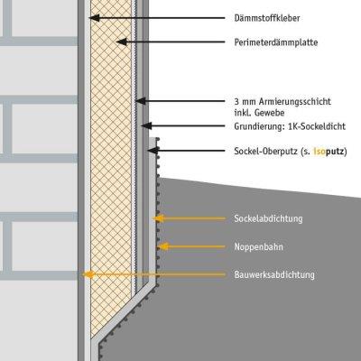

Zu erwähnen wär noch das 20cm WDVS WDVS [Wärmedämmverbundsystem] and die Perimeterdämmung anschließt. Bin gespannt wie es aussieht wenn ich das aufgrabe. Ich ahne schon dass einfach die Platte stumpf aufgesetzt wurden und ich einiges Aufwand betreiben werd müssen um die Abdichtung nachzuholen.
Soll ja im Endeffekt dann so aussehen:

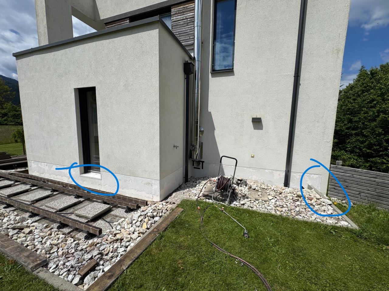

Määä. Was für ein Pfu... Es löst sich teilweise das Netz mit Putz großflächig.
Ich werd wohl noch weiter graben müssen. Find auch im unerkellerten Bereich noch keine Noppenbahn. Es sind eben 20cm dicke Platten und mir wird immer unklarer wie ich hier obiges Schema herstellen soll ohne dass es eine größere Baustelle wird. Den unterersten Bereich der Platte mal abschrägen damit man besser was sieht? Richtig tiefen und breiten Graben angehen?
Was mach ich bei den Fallrohren/ Regensinkkästen? Die sind in Beton gesetzt...

Putz entfernen und neuen Putz bis knapp unter GOK. Im Anschluss Putz 5 cm über GOK bis 5 cm unter dort wo der Putz endet mit Dichtschlämme abdichten. Abschrägen Perimeterdämmung ist m.E. nicht erforderlich. Welchen Sinn soll das haben.
21.5.2025  (#16)
Den Sinn dass man die Sockelabdichtung bis an die Kellerdämmung anschliessen kann. Siehe Schema oben.

Innuendo schrieb: Den Sinn dass man die Sockelabdichtung bis an die Kellerdämmung anschliessen kann.
Meinst du das Schema aus #3? Da ist ja nicht einmal eine Kellerdämmung eingezeichnet, oder? 😄Ich frage mich auch warum dort die Perimeterdämmplatte über GOK rausreicht? Sollte die Perimterdämmung nicht ca. 10 cm unter GOK enden, damit dort dann die Sockelplatte anchließen kann?
Ich muss mich auch gerade um die Permiterdämmung kümmern und rätsle deswegen etwas wie genau das jetzt ausgeführt gehört. Habe zwar keinen Keller, aber ich muss trotzdem eine 50 cm hohe XPS Platte setzen damit ich -10 cm unter der GOK ende.
Ich habe dazu folgendes PDF gefunden -> https://baumit.de/files/de/brochure/Merkblatt_Ausfuehrung_von_Sockelbereichen_bei_WDVS_und_Putz_08_2020.pdf und orientiere mich dabei an der rechten Abbildung auf Seite 6.

Aktueller Stand. Warte noch bis der Putzer besichtigen kommt aber wie soll ich die Bereiche um die Tür bzw. Ecke zum Nordbereich angehen? (dort geht ja der Putz weiter runter bis zum offenen Kellereingang) Einfach alles auf derselben Höhe entfernen und die verklebten Putzleisten abschneiden? Oder die Laibung belassen und bis zur Ecke putzen? Wie schleift man am besten die Spachtelung herunter die sich noch auf den Platten befindet?
