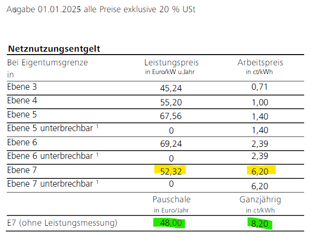

Hat jemand Erfahrung wieviel mehr man bezahlt wenn man auf Leistungsmessung umgestellt wird?
  •  alhei
31.1.2025  (#233)
Das kommt auf die tatsächliche Leistungsspitze pro Monat und den Verbrauch an.
Das sind die Tarifunterschiede:
2025/20250131352925.png
Wenn du (trotz PV) hohen Verbrauch hast und die Spitzen eher klein sind, kannst du sogar günstiger aussteigen. Meistens wird es aber eher teuer.
hier ein paar Rechenbeispiele (mit nur Leistungspreis und Arbeitspreis netto pro Jahr kalkuliert):
Leistung (kW) Verbrauch Kosten ohne Leistungsmessung Kosten mit Leistungsmessung Mehrkosten Leistungsmessung
1 2000 212 176,32 -35,68
2 2000 212 228,64 16,64
3 2000 212 280,96 68,96
4 2000 212 333,28 121,28
5 2000 212 385,6 173,6
6 2000 212 437,92 225,92
7 2000 212 490,24 278,24
8 2000 212 542,56 330,56
1 4000 376 300,32 -75,68
2 4000 376 352,64 -23,36
3 4000 376 404,96 28,96
4 4000 376 457,28 81,28
5 4000 376 509,6 133,6
6 4000 376 561,92 185,92
7 4000 376 614,24 238,24
8 4000 376 666,56 290,56
1 6000 540 424,32 -115,68
2 6000 540 476,64 -63,36
3 6000 540 528,96 -11,04
4 6000 540 581,28 41,28
5 6000 540 633,6 93,6
6 6000 540 685,92 145,92
7 6000 540 738,24 198,24
8 6000 540 790,56 250,56

Ich nehme an, du wirst monatlich abgerechnet, oder?
Dann wird auch immer die Monatsspitze (immer abgerundet) mit einem 1/12 verrechnet.
Beispiel:
4,8 kW war die Spitze in dem Monat, also macht das (4 x 52,32 x 1,2) / 12 =  €20,93
Das wird dann jedes Monat so verrechent. Die Jahresspitze wird dann meines Wissen nicht mehr gerundet, weil ja eh schon im Monat abgerundet und so verrechnet.
Ob das bei Jahresabrechnung anders gemacht wird, weiß ich nicht.
Pro Monat gilt jedoch das Minimum von 1 kW. D.h. bis 1,99 kW kannst du da bedenkenlos ziehen, weil du die ja ohnehin zahlst.
Mit einem Speicher wirst du vielleicht 8-10 Monate auf diese eine kW drücken können, wenn du da quasi autark bist.
Mit Ertrags-/Verbrauchs-Prognosen und vorsichtigem Laden (Akku, BEVBEV [Battery Electric Vehicle, Elektroauto]) kannst du vielleicht die restlichen Monate auch stark abfedern, aber unter 4 kW wirst du da schwer kommen, denke ich.
Aber da braucht es dann eine entsprechende Steuerung.
"Problem" beim Akku: Dein Bezug wird sich dadurch ja auch deutlich verringern, und damit wirst du die pauschalierten 4kW nur schwer schlagen können. Aber zumindest den Nachteil der Leistungsmessung deutlich schmälern.
