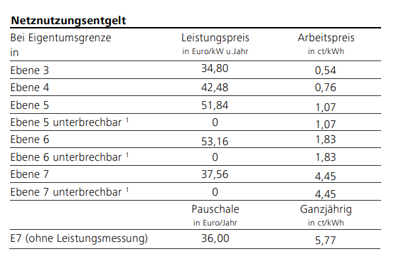

  •  PVAndyE
19.12.2024  (#205)
EARL schrieb:
wo finde ich das mit den 37,50 euro
je kwp kwp [kWpeak, Spitzenleistung] spitze  / je monat
2024/20241219248004.png

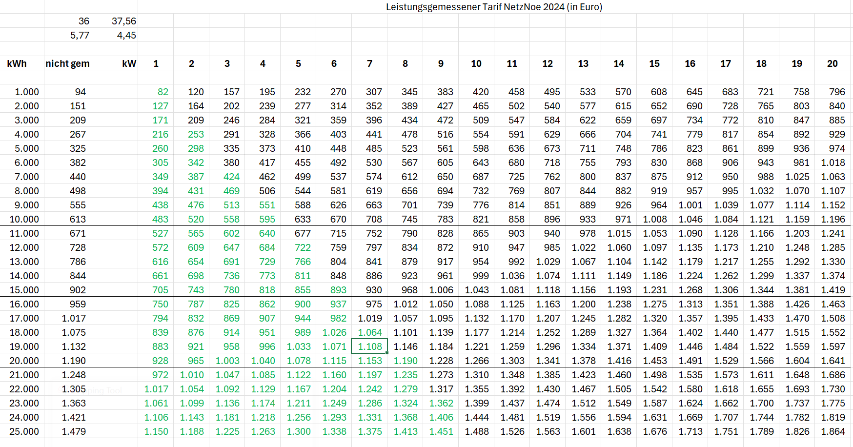

Basis ist
1) der jeweils höchste 15min Wert pro Monat
2) Davon der Durchschnitt über die 12 Monate der Abrechnungsperiode
3) Abgerundet auf die nächste ganze Zahl
4) Multipliziert mit 37,56, kommt zur Jahresrechnung dazu.
Dafür hast du einen etwas geringeren Arbeitspreis mit 4,45 zu 5,77 ct / kWh
Anbei schnell mal eine Tabelle gemacht, wie die Beträge zueinander wachsen (Unabhängig von anderen Rahmenbedingungen, zBsp wird man bei 15 kW Leistung sowieso umgestellt).
Vertikal die Strommenge, horizontal die jährliche Leistung
2024/20241219935397.png

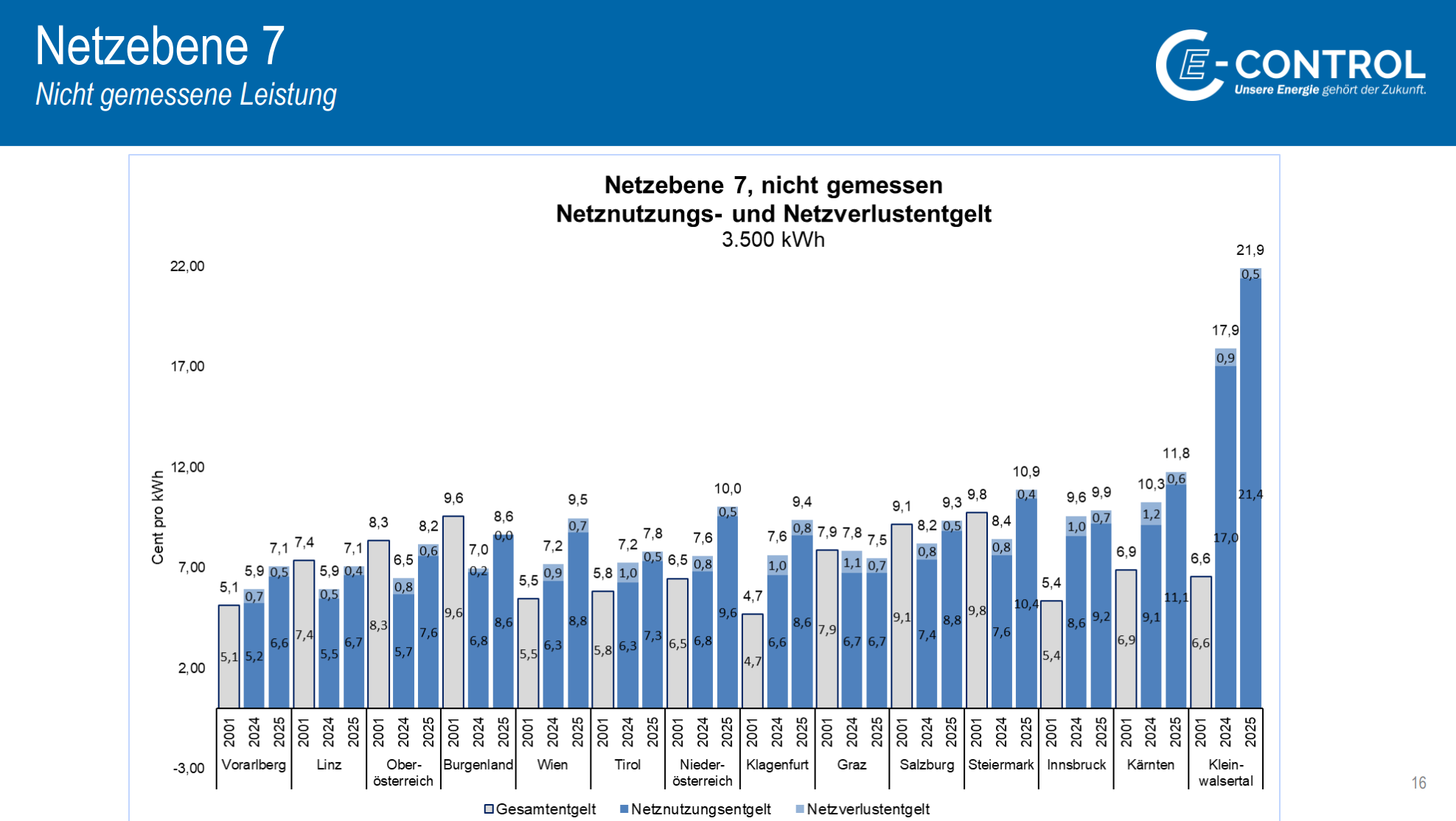

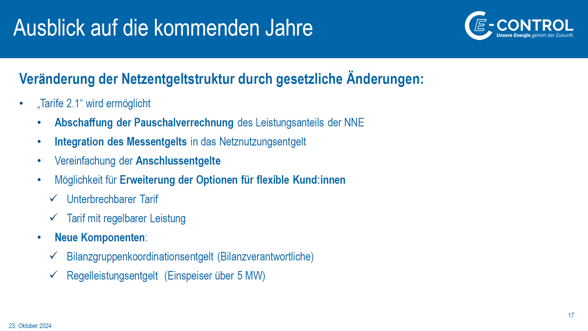

Hintergrundmaterial:
https://www.e-control.at/documents/1785851/1811582/Tarife_2-1_clean.pdf/42b82644-65d8-8d7a-f48f-62211259a36e?t=1592889197532
aktueller
2024/20241220510526.png
2024/20241220869524.png
2024/20241220173661.png
2024/20241220512261.png

hier gibts die neuen Gebühren für 2025:
https://www.ris.bka.gv.at/GeltendeFassung.wxe?Abfrage=Bundesnormen&Gesetzesnummer=20010107&FassungVom=2025-01-01
In NÖ ist der unterschied gemessen zu ungemessen nun bei 0,02 €.

https://www.e-control.at/documents/1785851/1811582/Systemnutzungsentgelte-Strom-2025.pdf/0bf237aa-dd6b-0a63-cfde-0fcc518f4193?t=1734434125528
Wer Slides bevorzugt
2024/20241220660836.png
  •  Steiamoak
20.12.2024  (#213)
PVAndyE schrieb: Wer Slides bevorzugt
Überseh ich was, oder warum passen die Werte der e-control nicht zu denen, die im anderen Link in der Verordnung abgegeben sind?
z.b Steiermark 9,13 vs 10,4 Cent
  •  PVAndyE
20.12.2024  (#214)
Vermutlich gemessen vs. nicht gemessen
  •  EARL
20.12.2024  (#215)
thx prima danke
also
2025
netzebene7
niederõsterreich
netznutzung & verlust
gemessen
je kwh 8,6 cent
nicht gemessen
je kwh 10 cent
1,4 cent günstiger je kwh
sogesehen iat die kwh günstiger mit drm gemessenen tarif
hinzu kommen halt dann die gebühr je kw spitze was ja fair is in bezug auf die netzbelastung
werde ca 14000 kwh beziehen
trotz ca 14000 ertrag mit der pv
warum aber sind da betriebsstunden am chart?????
