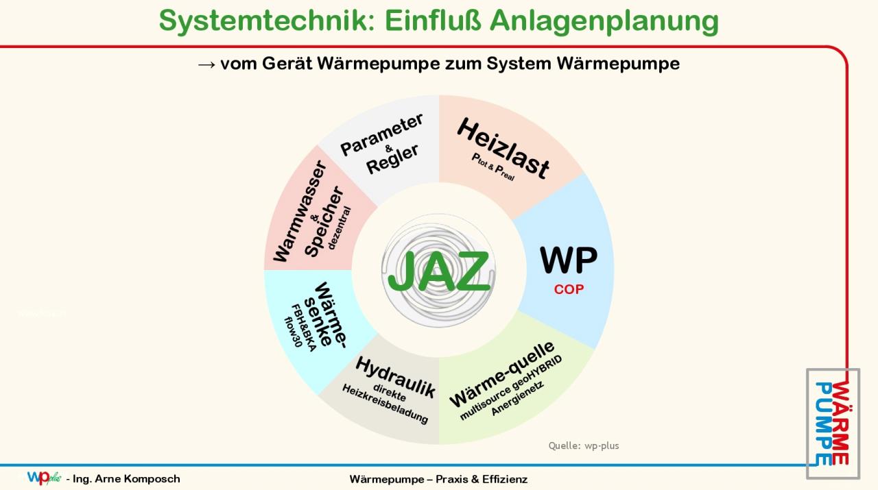

Das denke ich auch. Kälte ist Physik die sich nur schwer überwinden lässt. Der abgegebene SCOP nützt dir nix wenn das System in der Ganzheit besch...... ist |
Na klar kommt es auf das Gesamtsystem an. Aber 4,8 vs 6 beim SCOP bei "gleichem" sonstigem System ... das ist die Frage ob es dann eine Rolle spielt oder ob das nur sinnlose Prüfstandswerte sind. |
![]() system sticht gerät ist ganz klar ein grundprinzip der wärmepumpentechnik, das oft nicht beachtet wird... ihr habt beide recht... die CubePRO war ende letzten jahres in Buchs in der Schweiz am prüfstand und hat dort neue rekorde aufgestellt. im frühjahr wird nochmals auf +5° zertifiziert. das ist der neue prüfpunkt für SWWP. die intern gemessenen werte - Heliotherm hat im haus den gleichen prüfstand wie das AIT als einzige zertifizierungsstelle in A - liegen über 7. das paßt auch, wenn man den +10° SCOP heranzieht liegen die besten hersteller über 8... |
