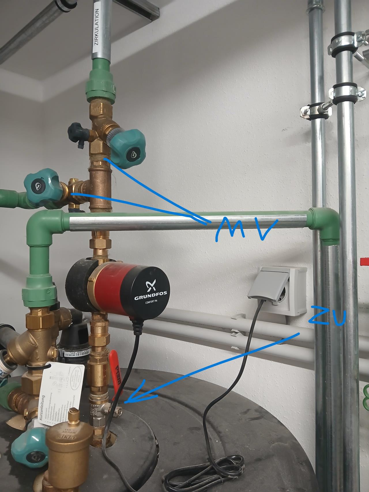

Was soll ich jetzt mit meiner Zirku machen? Verbaut ist sie ja schon und eine stillgelegte Zirkulationsleitung ist dann ja erst recht schlecht wegen legionellen!?
da gibt es mehrere varianten:
👉 rückbau, vorne und hinten abstöpseln wenn beidseits zugänglich
👉 umbau auf warmwasserleitung, quasi im ring als zweite anspeisung
👉 zirkulationszeiten extrem reduzieren, bedarfsgeführt, präsenzsteuerung...
👉 umbau auf trinkwasserleitung, quasi im ring als zweite anspeisung
Noch eine Variante: Umbau auf Hygienespülung. Also statt der Pumpe einen Motorkugelhahn einbauen und den Abgang in den Abfluss hängen (wenn vorhanden). Gleicher Komfort wie die Zirkulation, aber kein potenzielles Hygieneproblem mehr und ohne Umrühren im Wassertopf.

1. Rückbau ist nicht möglich, da sie am Ende nicht zugänglich ist.
2. Wenn ich sie als Ringleitung nutzen möchte, muss ja nur die pumpe raus und durch eine          Leitung ersetzt werden oder?
    Hat dann keinen "Nutzen", aber auch keinen höheren Energieverbrauch mehr...
3. Werde mir noch überlegen ob ich sie mit dem Badlichtschalter mit einschalten lasse
4. Hygienespülung hört sich auch interessant an, werde mich in das Thema noch einlesen,            kostet zwar wieder geld, aber somit hätte die Leitung zumindest auch einen nutzen.

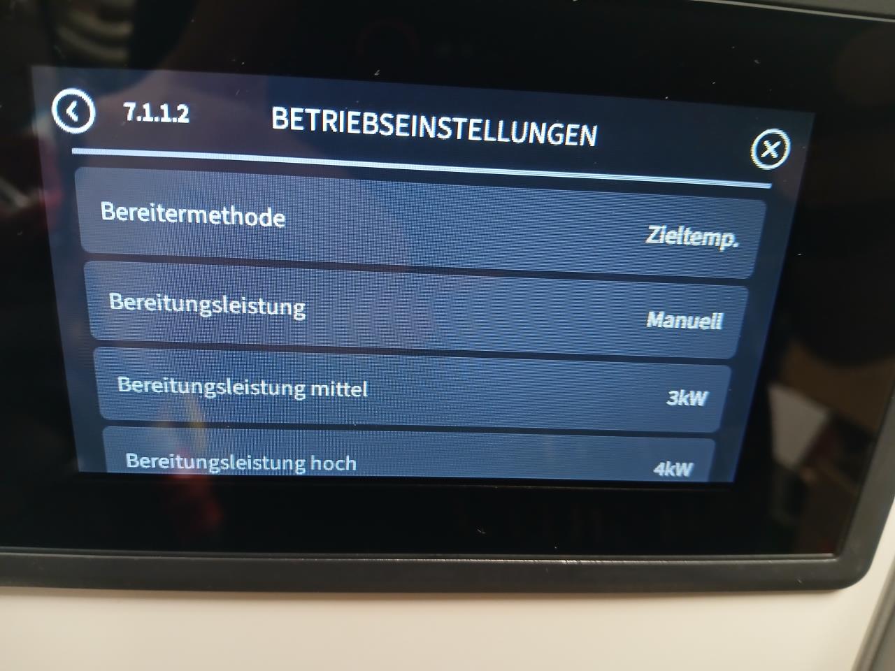

ds50 schrieb: 7.1 1.2: Bereiterleistung Manuel, z.B. 4kW (die Methode ist dann hinfällig, aber stell sie trotzdem auf Zielt.)
passt das so?

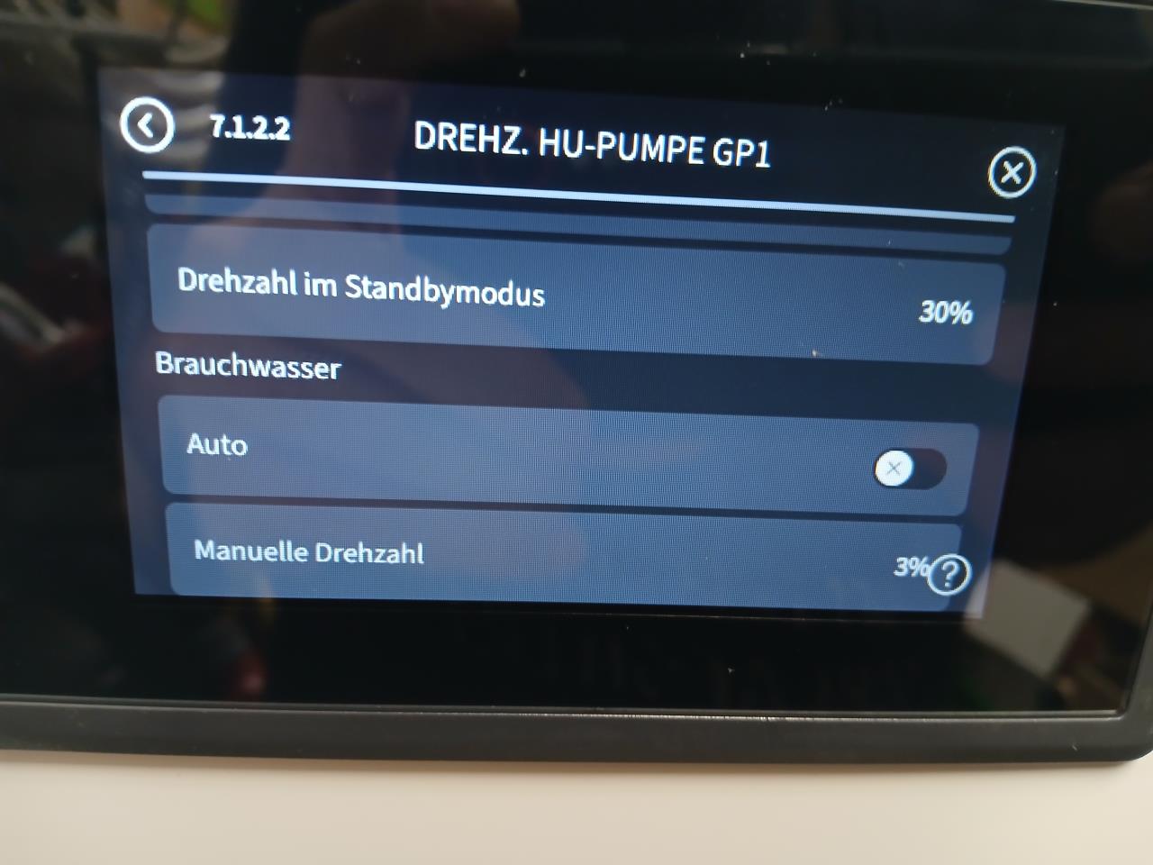

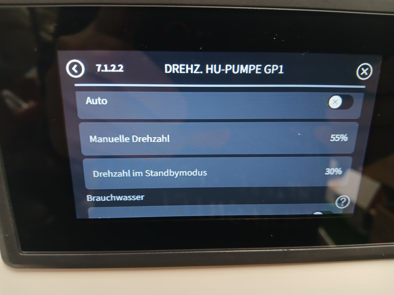

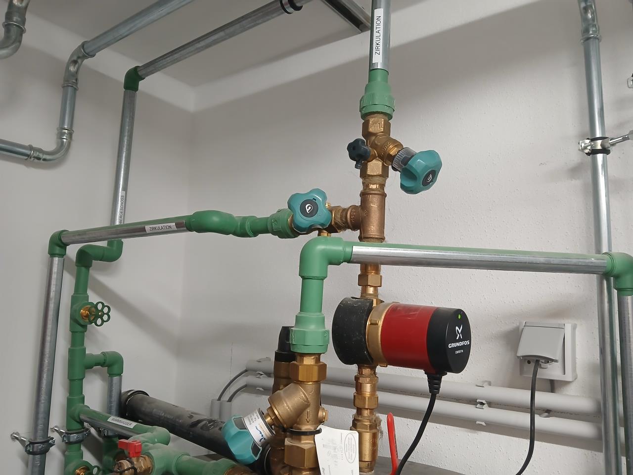

ds50 schrieb: 7.1.2.2 die BW Pumpe auf einen hinreichend niedrigen Wert. Ich hab z.B. 3% da stehen, musst probieren (Falls da eine Hochdruckstörung kommen sollte: Bei mir war im RL RL [Rücklauf] der Heizung noch ein Rückschlagventil drin, das hab ich vom Insti gleich wieder ausbauen lassen, seitdem funktioniert es)
Und natürlich musst du dann die Temperaturen in 7.1.1 1 kräftig zurückdrehen. Selbst wenn mein BT6 23°C anzeigt kann ich noch bei 38°C duschen...
Rückschlagventil sehe ich keines, sollte also funktionieren

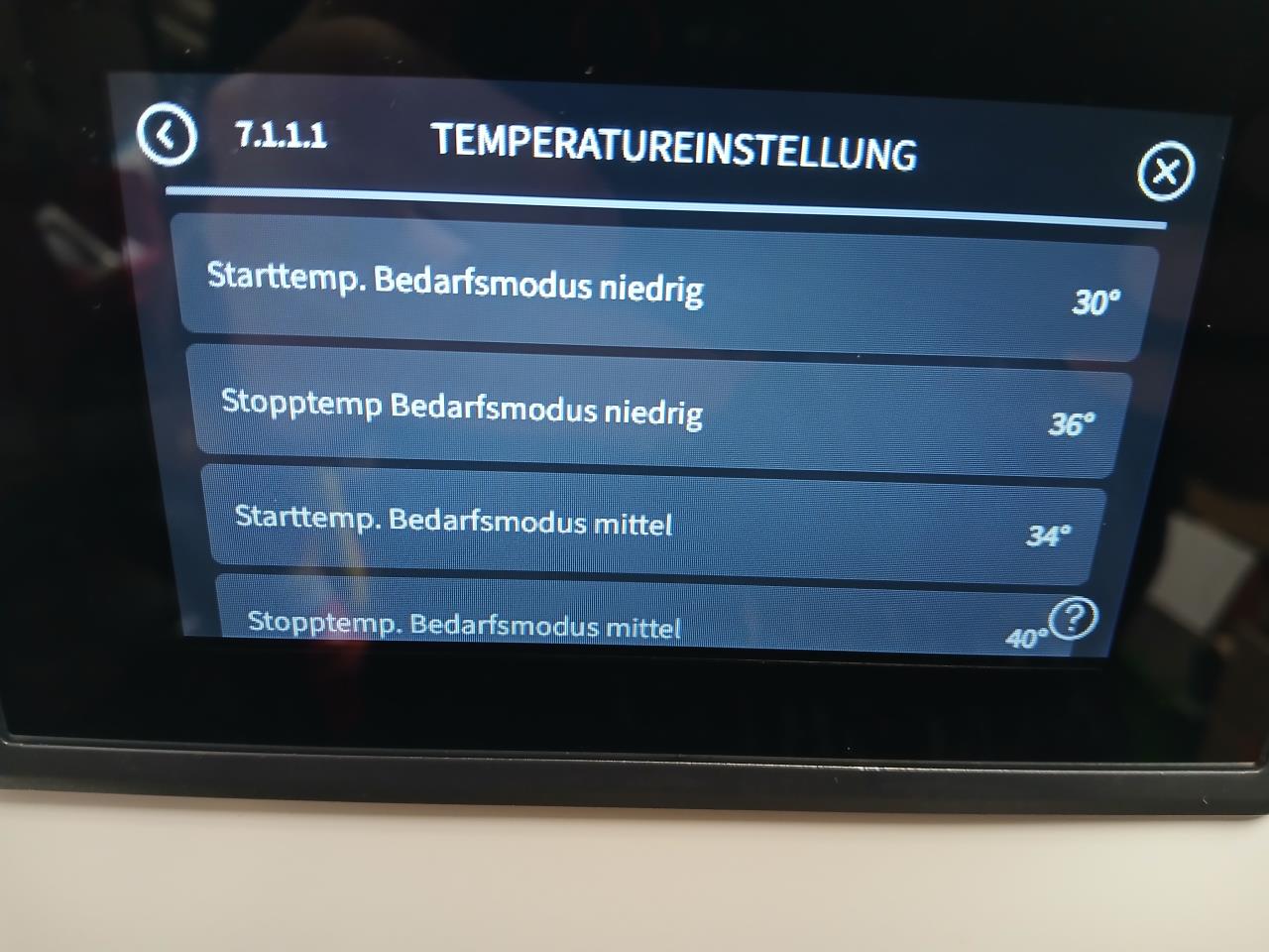

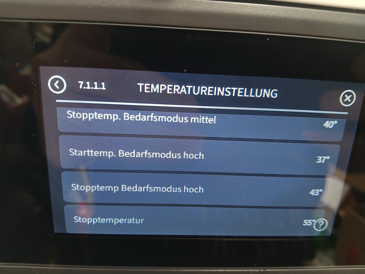

Die Temperaturen habe ich jetzt einfach jeweils um 10° runtergestellt, passt das ungefähr?
Und wie siehts dann mit dem füllen unserer Badewanne aus?
Geht sich das trotzdem mit heißem Wasser aus?
Wie oben geschrieben haben wir Einstellung mittel.

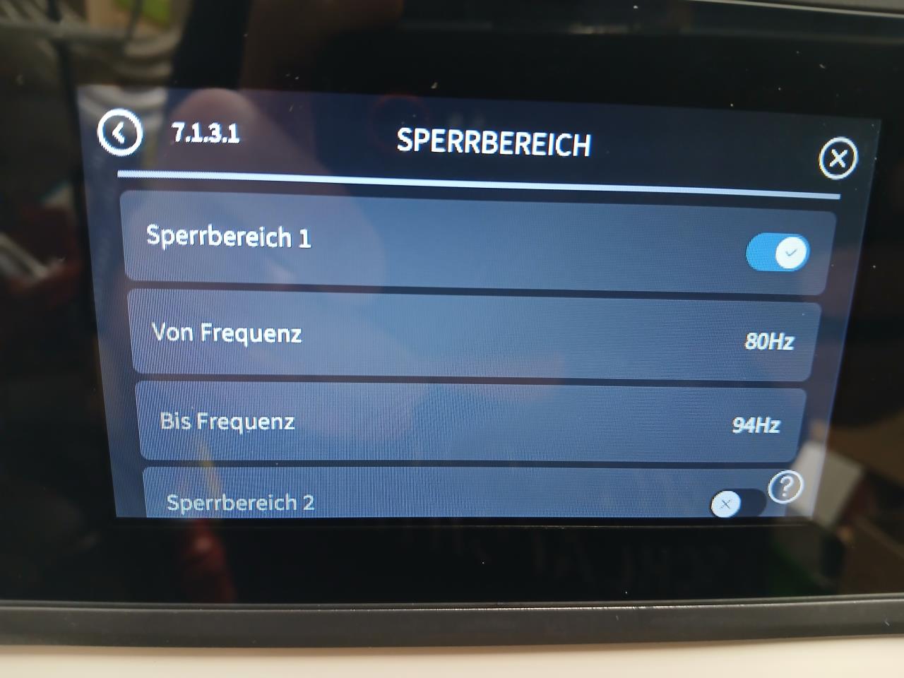

ds50 schrieb: 7.1.3.1 deine Sperrbereiche machen für mich 0 Sinn. Ich setze da bei mir nur ein oberes Limit, damit die WP WP [Wärmepumpe] nicht zuviel Gas gibt beim Aufholheizen, was die Arbeitszahl sonst verschlechtert (jetzt bei mir z.B. 90 Hz, im Kern Winter war ich bei 105 Hz. Bei deiner überdimensionierten WP WP [Wärmepumpe] kannst sicher niedriger gehen.)
2026/20260202611988.jpg
ich kann zwar bei "bis frequenz" den Wert 120 wählen, sobald ich diesen bestätige steht aber 94Hz dort.
Passt die Einstellung trotzdem?

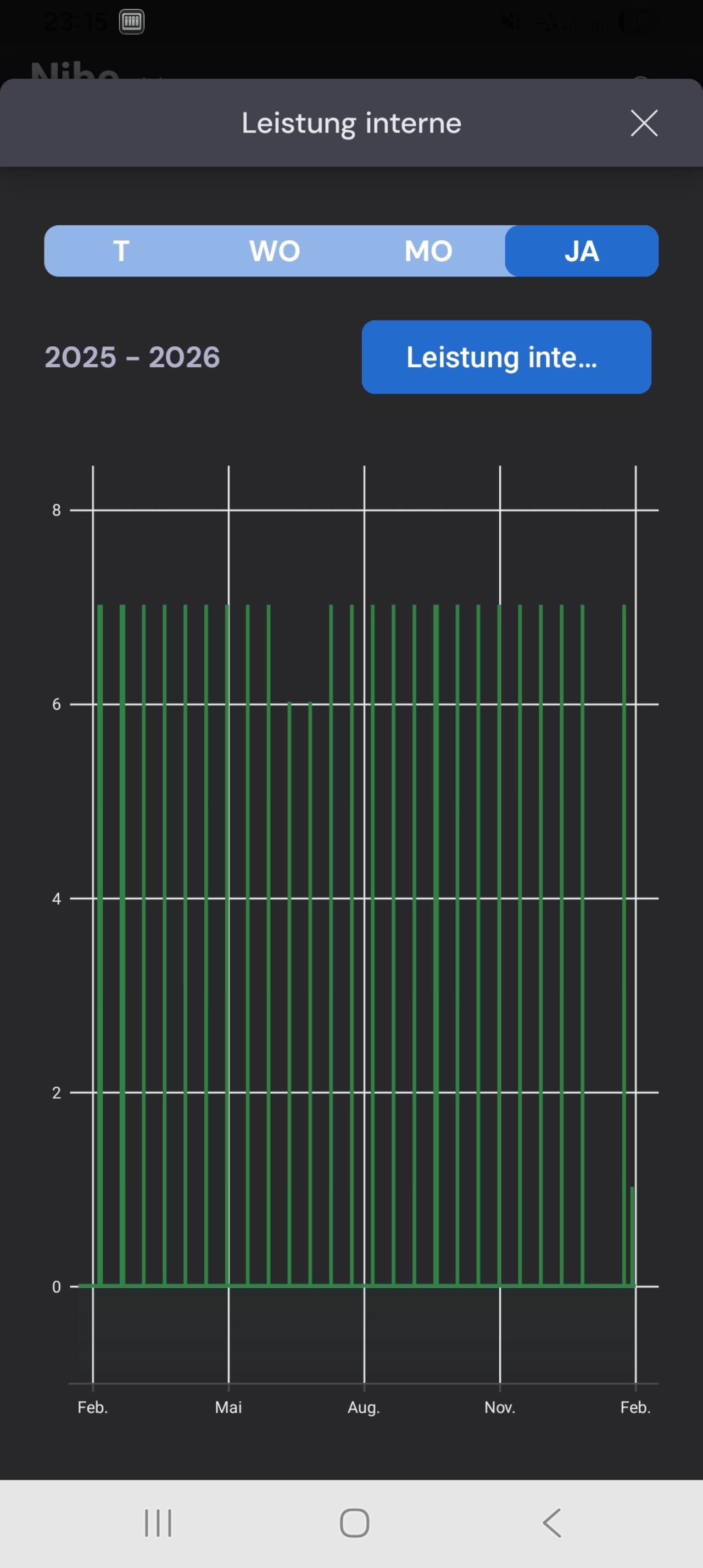

Hab jetzt noch gesehen, dass meine zusatzheizung immer wieder eingeschaltet wurde.
Dürfte ziemlich sicher das Legionellenprogramm gewesen sein, da dies in so regelmäßigen Zyklen war.

aefigg schrieb: Wenn ich sie als Ringleitung nutzen möchte, muss ja nur die pumpe raus und durch eine Leitung ersetzt werden oder?
Die Leitung müsstest du an den WW WW [Warmwasser]-Abgang vom Speicher hängen. Also da wo auch die normale WW WW [Warmwasser]-Leitung hängt. Du verdoppelst damit aber grob das Wasservolumen in der Leitung, also auch die Zeit bis heißes Wasser kommt.
Wenn du eh die Steuerung selber machst, ist die Hygienespülung glaub ich am besten. So ein Motorkugelhahn kostet 20-30€ auf Amazon oder sonstwo. Dann kannst du die Steuerung beliebig komplex oder einfach machen. Beim Licht einschalten/Bewegung für x Sekunden aufmachen, aber nur wenn seit der letzten Aktivierung x Minuten vergangen sind, oder mit einem Temperaturfühler am Rohr, oder einfach nur einmal am Tag kurz die Leitung spülen... Alles möglich.

aefigg schrieb: Die Temperaturen habe ich jetzt einfach jeweils um 10° runtergestellt, passt das ungefähr?
Wow, also ich hoffe, dass ich jetzt keine Beziehungskrise auslöse. 🫣😂
Normalerweise sag ich immer, eher behutsam Werte ändern, aber du bist hier unerschrocken rigoros, das gefällt mir. 😁
Ich kann leider nicht mit konkreten Werten dienen, da ich den großen Bruder (Greenwater 450/300) besitze, und diese Temperatur Einstellungen des WW WW [Warmwasser]-Speichers nach eigenem Gefühl gehen.
In "Mittel" Start/Stopp hättest jetzt 34/40 - kann passen, kann sein, dass es nicht heiß genug wird dann Stopp etwas rauf, und vice versa.
Beim Stopp kann man mal täglich ein °C runter gehen, solange bis sich mal die bessere Hälfte beschwert. Das ist dann die untere Start Grenze. 😜
Du könntest dann mal eine obere "Comfort"-Start Grenze und eine untere "Beschwerde"-Start Grenze definieren. "Comfort" ist dann dein Mittel Start, "Beschwerde" dein Niedrig Start. Stopp bei beiden gleich (siehe oben).
Dann stellst du den generellen WW WW [Warmwasser] Modus auf "Mittel" und fügst bei 5 ein Zeitprogramm für's WW WW [Warmwasser] hinzu, bei dem z.B. von 15:00 bis 11:00 (über Mitternacht) "Niedrig" sein soll. Und schon hast du damit eine Zeitschaltung für das tägliche PV Heizen von WW WW [Warmwasser] realisiert, welches aber auf jeden Fall WW WW [Warmwasser] bereiten soll, wenn es wirklich mal zu kalt wird. 👍
aefigg schrieb: ds50 schrieb: 7.1 1.2: Bereiterleistung Manuel, z.B. 4kW (die Methode ist dann hinfällig, aber stell sie trotzdem auf Zielt.)
passt das so?
Ich würde auch bei "Niedrig" auf 4kW stellen, v.a. solltest du mal das Zeitschaltprogramm verwenden. Sonst dauert die Bereitung ewig.
aefigg schrieb: ich kann zwar bei "bis frequenz" den Wert 120 wählen, sobald ich diesen bestätige steht aber 94Hz dort.
Kann sein, dass der Sperrbereich zu groß wird. Stell die untere Grenze mal auf 100 Hz - kannst du dann 120 Hz als obere Grenze einstellen? Wenn ja, dann taste dich mit der unteren Grenze runter, bis du den maximalen Bereich erfasst hast, und bei Bedarf definierst du einen zweiten Sperrbereich. Vielleicht geht aber auch die 12er WP WP [Wärmepumpe] gar nicht so hoch rauf (120 Hz), das weiß ich jetzt gar nicht.
aefigg schrieb: Hab jetzt noch gesehen, dass meine zusatzheizung immer wieder eingeschaltet wurde.
Ja, ohne Worte.
Sollte Leistungsmessung für alle 2027 kommen, dann würde diese tolle Legionellenschaltung richtig, richtig, richtig viel Geld kosten... 🤦‍♂️

christoph1703 schrieb: Wenn du eh die Steuerung selber machst, ist die Hygienespülung glaub ich am besten. So ein Motorkugelhahn kostet 20-30€ auf Amazon oder sonstwo. Dann kannst du die Steuerung beliebig komplex oder einfach machen. Beim Licht einschalten/Bewegung für x Sekunden aufmachen, aber nur wenn seit der letzten Aktivierung x Minuten vergangen sind, oder mit einem Temperaturfühler am Rohr, oder einfach nur einmal am Tag kurz die Leitung spülen... Alles möglich.
Je mehr ich über die Zirku lese, desto mehr "freude" habe ich daran.
Also die muss fix weg...
Also wird nichts an der Hygienespülung vorbeiführen.
2026/20260203384260.jpg
Aber hier nochmals ein Bild wo mans genauer sieht, eine Zirku leitung geht nach oben ins OG Bad, die zweite führt ins KG Bad.
Wenn ich da jetzt einen Kugelhahn einbaue und diesen öffne wird durch die kürzere leitung vom keller viel mehr wasser fließen wie durch die längere (2 stockwerke nach oben führende).
Optimalfall wären dann wohl 2 kugelhähne!?
Hast du einen link von dem den du verbaut hast?
Oder wird Werbung hier nicht gern gesehen? 🙈
ds50 schrieb: Wenn deine Werte wirklich der IBN Techniker eingestellt hat, dann ist das wirklich eine bodenlose Frechheit. 🤬 Vielleicht hatten wir den Gleichen. 🤣
Sieht so aus 😂
ds50 schrieb: Wow, also ich hoffe, dass ich jetzt keine Beziehungskrise auslöse. 🫣😂
Da muss sie durch 😂
Hab in der früh vor der Arbeit noch 2° raufgestellt, mal schauen wies heute Abend beim Duschen ausschaut.
Falls ich mich dann am Abend nicht mehr melde, dann wisst ihr bescheid und schickt bitte die Rettung zu mir nach Hause.😂
ds50 schrieb: Dann stellst du den generellen WW WW [Warmwasser] Modus auf "Mittel" und fügst bei 5 ein Zeitprogramm für's WW WW [Warmwasser] hinzu, bei dem z.B. von 15:00 bis 11:00 (über Mitternacht) "Niedrig" sein soll. Und schon hast du damit eine Zeitschaltung für das tägliche PV Heizen von WW WW [Warmwasser] realisiert, welches aber auf jeden Fall WW WW [Warmwasser] bereiten soll, wenn es wirklich mal zu kalt wird. 👍
Das Prinzip gefällt mir, hab aber zur Zeit leider (noch) keine PV, wird aber eventuell heuer noch draufkommen.
Aber ich kanns ja schon mal einstellen, und die Zeitschaltun erst später aktivieren.
Würd auch der umgekehrte weg gehen oder?
Standard niedrig.
Zeitschaltung von 11:00-15:00 mittel
Und könnte man dann im Sommer bei Mittel die Stopp Temperatur nicht noch höher drehen um den Wasserspeicher zu nutzen?
ds50 schrieb: Kann sein, dass der Sperrbereich zu groß wird. Stell die untere Grenze mal auf 100 Hz - kannst du dann 120 Hz als obere Grenze einstellen? Wenn ja, dann taste dich mit der unteren Grenze runter, bis du den maximalen Bereich erfasst hast, und bei Bedarf definierst du einen zweiten Sperrbereich. Vielleicht geht aber auch die 12er WP WP [Wärmepumpe] gar nicht so hoch rauf (120 Hz), das weiß ich jetzt gar nicht.
Nein funktioniert leider auch nicht, kann nichts höher als 94 einstellen.
Dann wird das eventuell sowieso begrenzt sein.
ds50 schrieb: Gerne.
Aber bitte auch @blosso s Änderungen berücksichtigen, gell? 😀 (v.a. 7.1.10.1, 7.1.10.3,...)
Ja die hab ich natürlich auch geändert, die Sachen wo es keine Unklarheiten gab habe ich in meinem Kommentar halt nicht mehr erwähnt 😉
Edit:
Habe jetzt beim WQ Ein und Austritt eine Differenz von 3,9°C
Sieht also jetzt schon besser aus oder?
Habe aber im Heizbetrieb nichts geändert...
Zufall?

aefigg schrieb: Optimalfall wären dann wohl 2 kugelhähne!?
Ja, auch in puncto Wasserverbrauch. Hab grad keinen Link bei der Hand, aber wenn du auf Amazon nach Motorkugelhahn suchst, findest du genug. Verbaut habe ich sie noch nicht, bin noch mitten im Bau.
Wenn du das machst, achte auf einen freien Auslauf von beiden Strängen. Also keine Verbindung zwischen den Strängen oder zum Abfluss. Da gibts eigene Trichtersiphone, wo man die Leitungen ein paar cm drüber enden lässt.

aefigg schrieb: Nein funktioniert leider auch nicht, kann nichts höher als 94 einstellen...
die 12kw maschine hat eine maximale frequenz von 94hz.
mit der gibt es hier wenig erfahrung... 😎

aefigg schrieb: 2. Wenn ich sie als Ringleitung nutzen möchte, muss ja nur die pumpe raus und durch eine Leitung ersetzt werden oder?
christoph1703 schrieb: Du verdoppelst damit aber grob das Wasservolumen in der Leitung, also auch die Zeit bis heißes Wasser kommt...
einen vorteil hätte die ringleitung wenn die dann 2 anspeisungen nicht parallel fahren sondern die gebäudegeometrie von 2 seiten aufschließen können...

aefigg schrieb: Und könnte man dann im Sommer bei Mittel die Stopp Temperatur nicht noch höher drehen um den Wasserspeicher zu nutzen?
Der Bedarf begrenzt den Nutzen, hat mein Vorposter mal klugerweise gesagt... 😉
Im Sommer mach ich tw. nur jeden 2. Tag WW WW [Warmwasser], einfach, weil weniger Bedarf da ist.

dyarne schrieb: die 12kw maschine hat eine maximale frequenz von 94hz.
ok dann haben wir ja jetzt des rätsels lösung 😉
dyarne schrieb: einen vorteil hätte die ringleitung wenn die dann 2 anspeisungen nicht parallel fahren sondern die gebäudegeometrie von 2 seiten aufschließen können...
Aber wo sich das Wasser den weg sucht weiß man halt auch nicht oder?
Möchte auf keinen fall die Zeit bis das Warmwasser ankommt noch verlängern.
Die Zirku schließt direkt beim OG Bad beim Waschbecken an, das ist der weiteste weg im Haus, grob geschätzt 12m (ausgenommen ein WC wo es sowieso nicht wichtig ist), dauert also so schon eine Weile.
Ja ich weiß planungsfehler, aber beim Planen hat es damals geheißen "wurscht gibt eh eine Zirku" 🙈
Im Nachhinein ist man immer gscheiter 😉
ds50 schrieb: Der Bedarf begrenzt den Nutzen, hat mein Vorposter mal klugerweise gesagt... 😉
Ja gut ist natürlich ein argument 😉
Noch zwei Fragen zur Hygienespülung:
Ich habe Zugang zu Magnetventilen mit 3/4" Anschluß, diese würden mich nichts kosten.
Kann ich diese auch nehmen oder sollten das wirklich Motorkugelhähne sein?
2026/20260203728386.jpg
Mein Plan wäre Hahn abdrehen, Pumpe ausbauen, Blindstopfen drauf, oben 2x Magnetventile einbauen, Schläuche dran und in den Abfluß -> fertig
Muss ich sowas vom Installateur machen lassen, zwecks Gewährleistung, Versicherung oder was weiß ich!?!?
Ich bin kein Installateur, aber selbst Servicetechniker für Wasserführende Geräte, also ein Magnetventil anzuschließen traue ich mir zu 😂

aefigg schrieb: Ich habe Zugang zu Magnetventilen mit 3/4" Anschluß, diese würden mich nichts kosten.
Wenn es keine langsam schließenden Magnetventile sind, würde ich lieber Motorkugelhähne nehmen. Sonst hast du beim Schließen einen extremen Druckstoß in der Leitung.
aefigg schrieb: Muss ich sowas vom Installateur machen lassen, zwecks Gewährleistung, Versicherung oder was weiß ich!?!?
Ich bin weder das eine, noch das andere, und mache meine ganze Installation selbst. Hilft dir das? 😅

Bist dir wirklich sicher auf Spülung um zu bauen?!
Bei voller Öffnung der Ventile muss das auch der Ablauf schaffen.
Was passiert im Störfall der Ventile wenn sie nicht schließen nach dem Öffnen?
Steuer das wie oben beschrieben doch einfach über deine Loxone Bedarfsabhängig, Melder oder sonstiges.
Der Wasserverbrauch erhöht sich zudem auch weil du mehr Wasser auslaufen lassen musst als notwendig.
Thema Resurcen.
Und die Bedarfsteuerung kostet dich nicht wieder Geld, nur etwas Zeit

Akani schrieb: Der Wasserverbrauch erhöht sich zudem auch weil du mehr Wasser auslaufen lassen musst als notwendig.
Nicht mehr als ohne Zirkulation. Aber du hast schon recht, es ist eine Verschwendung. Ich werd meinen Ausgang in den Spülkasten vom Klo leiten, dann wirds wenigstens noch einmal genutzt vorm Runterspülen.
4.2.2026  (#59)
Nur wenn dein SPK leer bleibt nach dem Spülen. Läuft halt einfach nur im Überlauf weg.
Finde es teilweise echt übertrieben solche Ratschläge mit Spülung zu bringen. Arbeite doch einfach mit vorhandenem.
Energie sparen hört nicht bei Verschwendung auf.
Die Zirkulation ist halt jetzt da, und mit vorhandener Regelbarkeit im Haus auch gut umsetzbar.
Hier im Forum ist teilweise echt viel Angst unterwegs, gat man das Gefühl. Dabei wird dann gerne übertrieben

Akani schrieb: Nur wenn dein SPK leer bleibt nach dem Spülen.
Das Nachfüllventil stoppt vor dem Überlauf. Da ist noch Luft im Kasten.
Akani schrieb: Die Zirkulation ist halt jetzt da, und mit vorhandener Regelbarkeit im Haus auch gut umsetzbar.
Sie mischt halt trotzdem noch kaltes Wasser in den Speicher und rührt ihn durch, wenn er nicht komplett durchgeladen ist. Bin aber jetzt bei dir - vorher mal versuchen, das in Software zu lösen. An sich sollte man ja auch mit ein bisschen Logik die Laufzeit auf Sekunden runterbringen. Einmal so lange einschalten bis das WW WW [Warmwasser] da ist, dann erst nach einer Stunde wieder (bei Bedarf).
4.2.2026  (#61)
christoph1703 schrieb: Das Nachfüllventil stoppt vor dem Überlauf. Da ist noch Luft im Kasten.
Du hast ach nur die Länge vom Speicher bis hoch. Da lass ichs lieber aus dem Hahn laufen und hab 1 Störquelle weniger.
christoph1703 schrieb: Einmal so lange einschalten bis das WW WW [Warmwasser] da ist, dann erst nach einer Stunde wieder (bei Bedarf).
Würde es rein auf Präsenz laufen lassen.
Ja es mischt kaltes bei. Nur wenn du vergleichst die Menge des Spülvorgangs bei offenem Kugelhahn und das bissl einmischen ist Milchmädchenrechnung.
Nur ist das Kind leider mit dem Bau der Zirku schon im Brunnen
