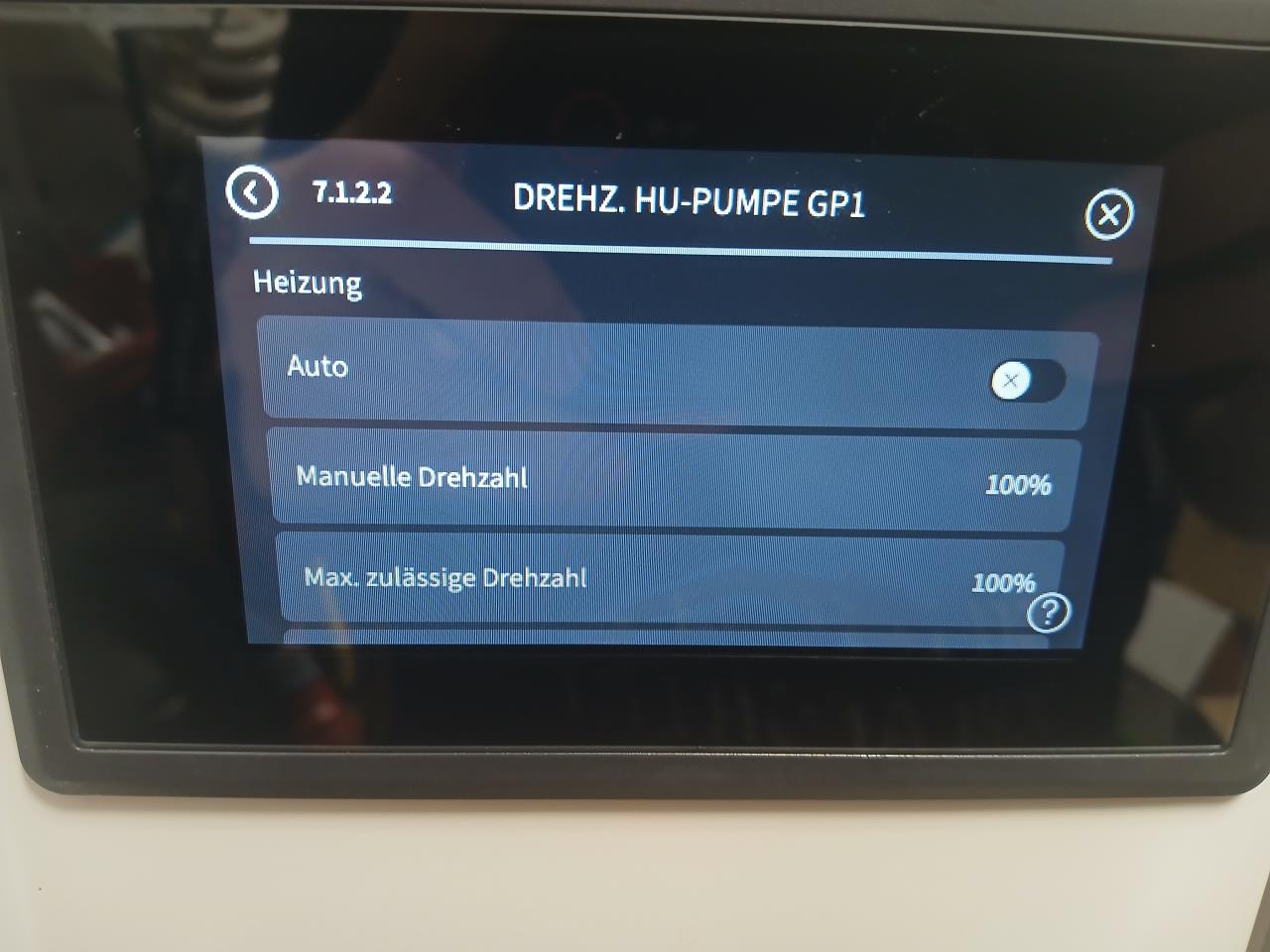

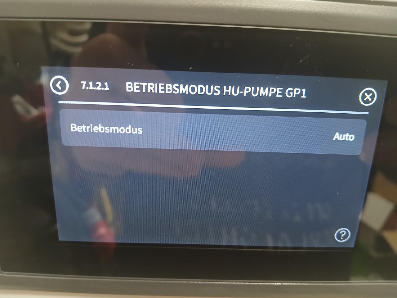

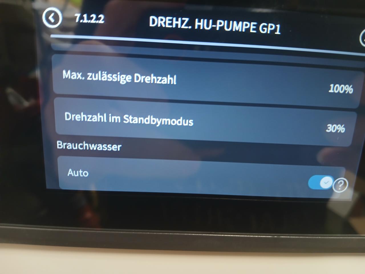

7.1.2.2: Die HU Pumpe auf manuell ca. 60-65% setzen (im Heizbetrieb den Volumenstrom kontrollieren!), Standby überhaupt zurück auf z.B. 30%.

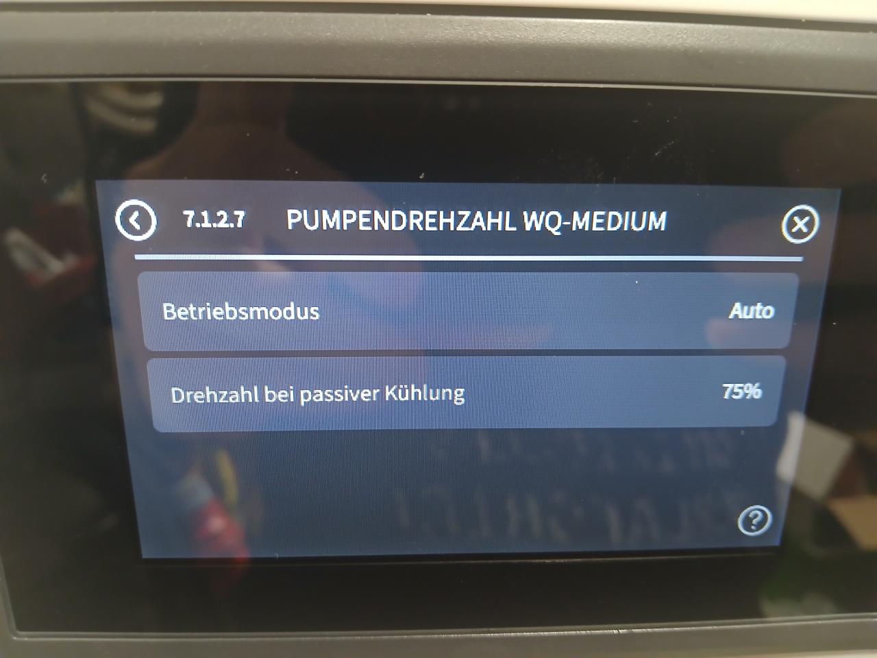

7.1.2.7: Die WQ Drehzahl bei passiver Kühlung ist mit 75% massiv überdimensioniert (kostet sinnlos Pumpenstrom), da reichen vielleicht 10% auch. Sole-Temp kontrollieren im Kühlbetrieb!

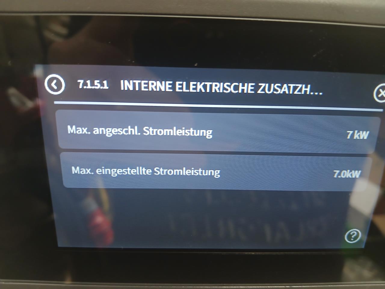

7.1.5.1: Nachdem du eh eine überdimensionierte WP WP [Wärmepumpe] hast benötigst du den Heizstab im Normalfall NIE. Also würde ich dafür Sorge tragen, dass der sicher ausgeschalten ist. Hier könntest du die Stromleistung zur Sicherheit auf 0 kW reduzieren.

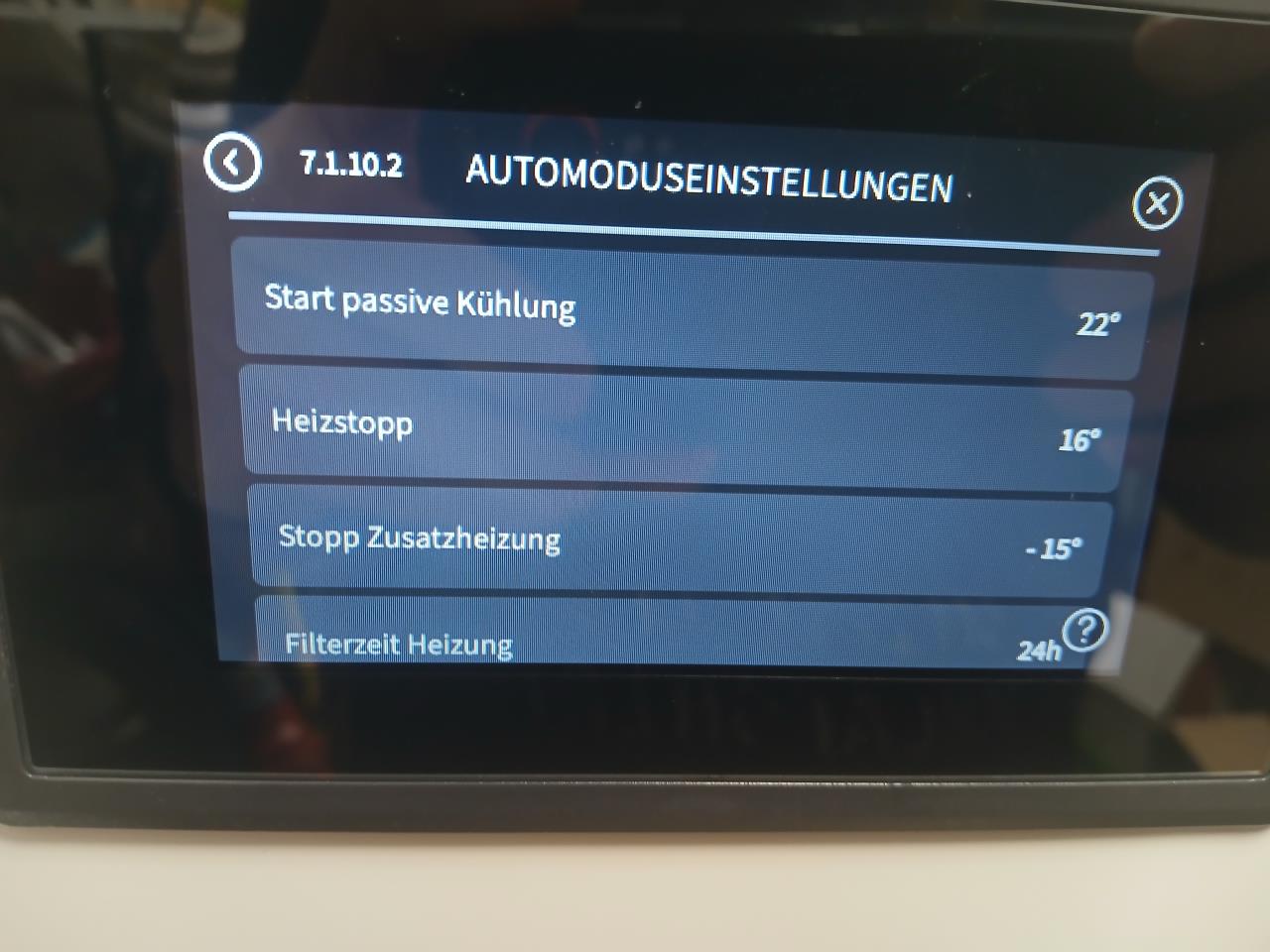

7.1.10.2: Der Heizstopp bei 17°C kommt mir schon seehr hoch vor. Da du ein Massivhaus mit BKA BKA [Betonkernaktivierung] hast würde ich die Filterzeit auf mind. 24h (oder sogar 48h) setzen, denn das Haus ist nach 12h sicher noch nicht ausgekühlt. emoji
Heizstopp hab ich aktuell bei 14°C. Das heißt: Hat es über 24h im Schnitt unter 14°C AT AT [Außentemperatur], dann geht die Heizung im Auto Modus (4.1) auf Heizbetrieb, und die HU läuft auf Standbydrehzahl (7.1.2.2) an, um den Vorlauf (= bei stehendem Verdichter gleich der Rücklauf) deiner FBH FBH [Fußbodenheizung] und BKA BKA [Betonkernaktivierung] zu messen. Je nachdem, wie sehr er vom errechneten VL VL [Vorlauf] abweicht (siehe 3.1.3 Infomenü), werden die Gradminuten (GM) pro Minuten Abweichung addiert oder subtrahiert, von 0 ausgehend. Sobald der "Verdichterstart" unter 7.1.10.3 erreicht wird fährt die Pumpe an. Sie versucht die GM auf diesen Wert zu halten. Würde also der Wert weiter sinken, da die errechnete VLT (welche von der Heizkurve abgeleitet wird) höher als die aktuelle ist, dann würde der Verdichter etwas mehr Gas geben. Wenn sie auf Standgas läuft, also 20 Hz, und die tatsächliche VLT ist höher als die errechnete, da die WP WP [Wärmepumpe] zuviel Leistung als gewünscht produziert, dann laufen die GM gegen 0. Wenn sie 0 erreicht, dann schaltet die WP WP [Wärmepumpe] ab - aber vorher schaut sie noch nach, ob noch WW WW [Warmwasser] zu bereiten ist. Dadurch erspart sie sich womöglich einen Takt. Schlau, oder?
Bevor wir zum nächsten gehen: "Stopp Zusatzheizung" in 7.1.10.2 sagt, ab wann der Heizstab "scharf" geschalten werden soll, um bei Bedarf zugeschalten zu werden. Da das mit deiner überdimensionierten (Sorry, ich hör schon auf emoji ) WP eher nie passieren wird kannst du den Wert sicher auf sibirische -15°C oder kälter einstellen.

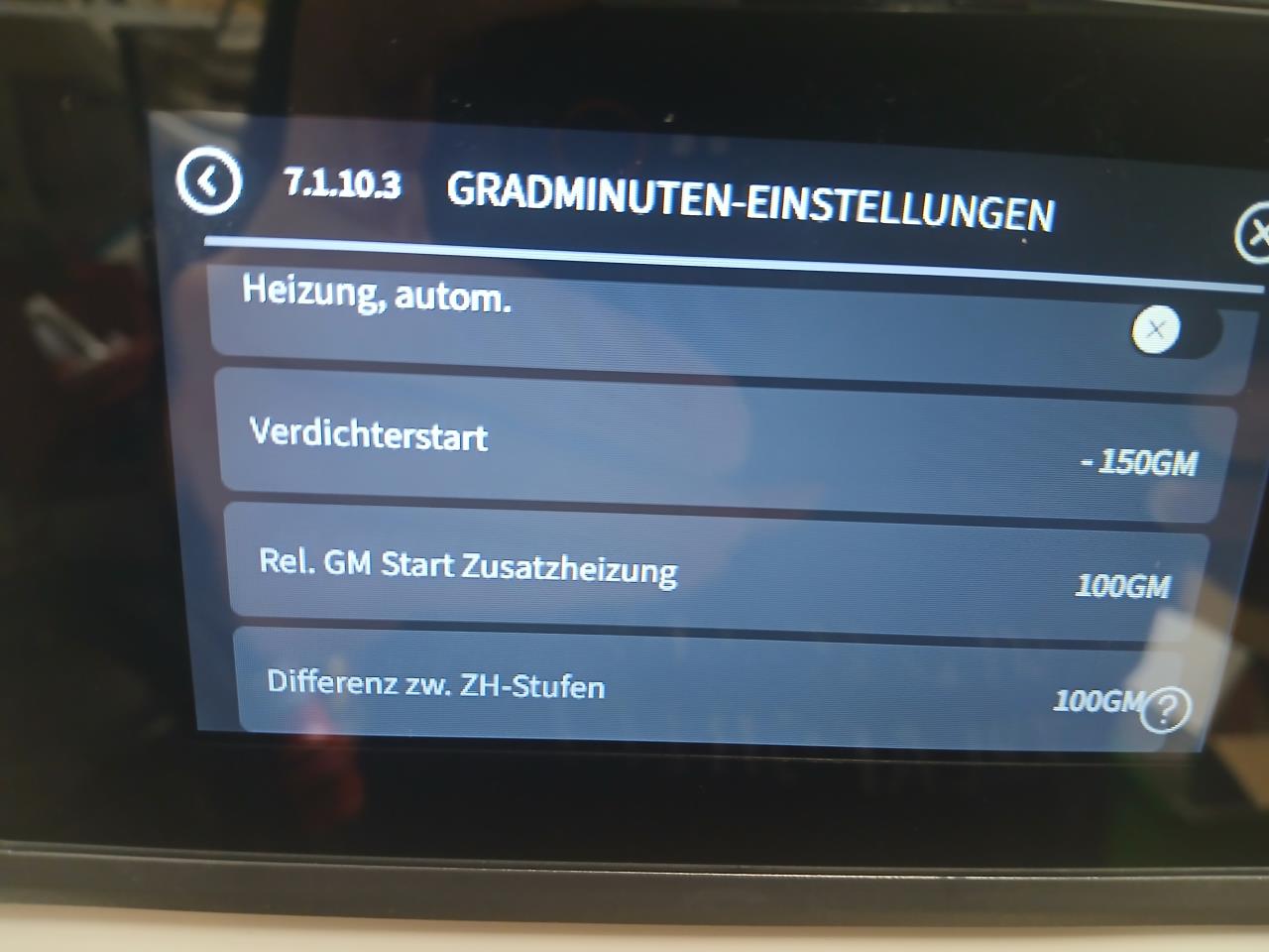

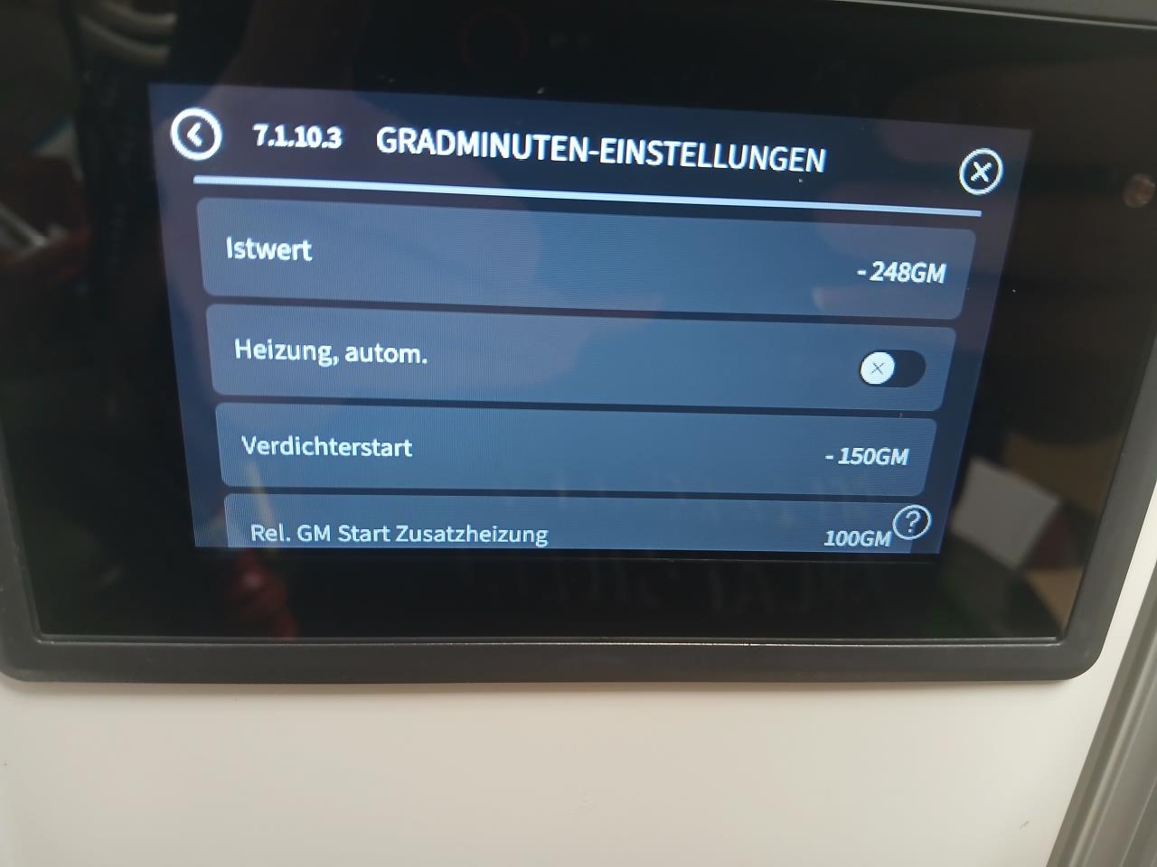

Der Verdichterstart mit -200 ist mit deiner aggressiven Heizkurve in der Übergangszeit sicher schnell erreicht. Außerdem hast du wie schon gesagt ein massives Haus, da kann die WP WP [Wärmepumpe] schon ein bisschen träger agieren. Bei -400 wäre das Regelverhalten sicher entspannter.

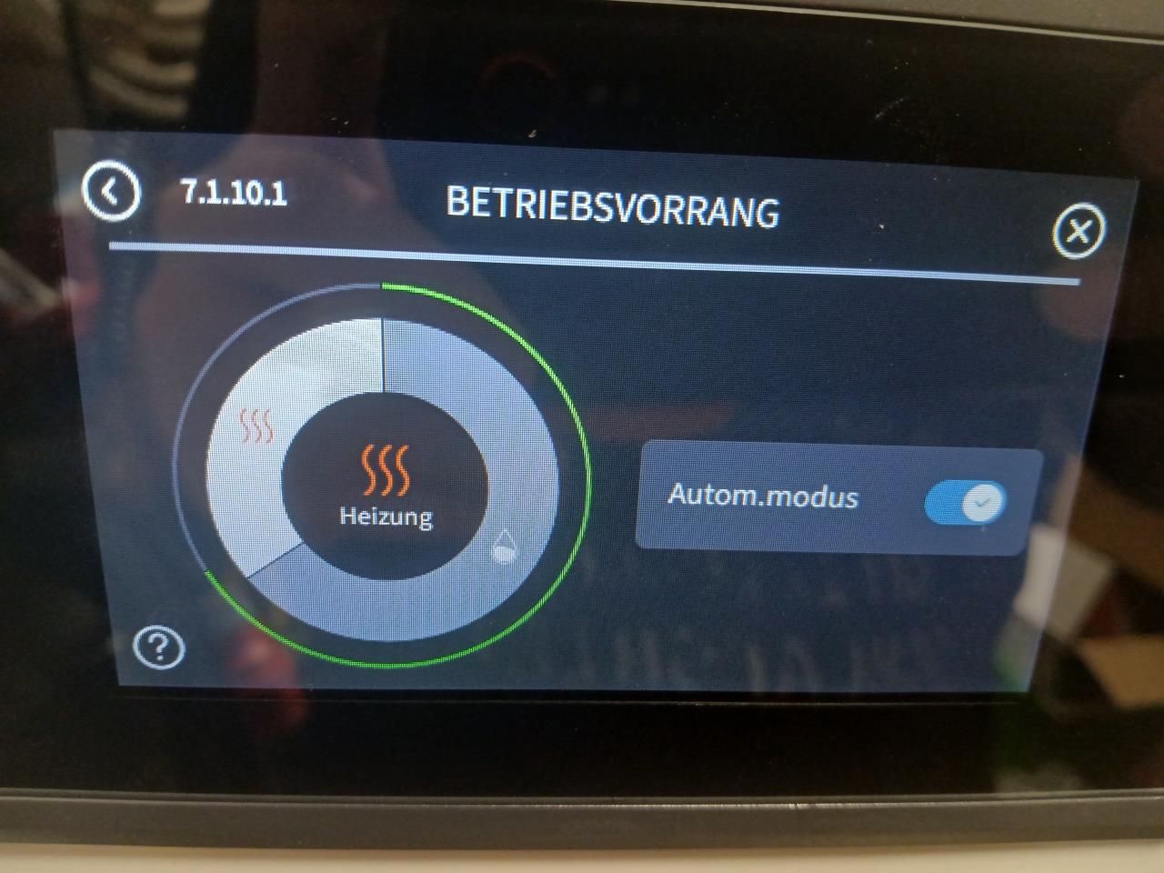

Als ersters bitte unbedingt 7.1.10.1 den Automatikmodus ausschalten, der ist leider grottig. Und dann bei Brauchwasser 180 und bei Heizung 0 eingeben. Warum das? Falls zwei Anforderungen sind, und im Winter hast du immer Heizung, dann unterbricht er den Heizbetrieb und macht solange WW WW [Warmwasser], bis der Boiler endlich voll ist.

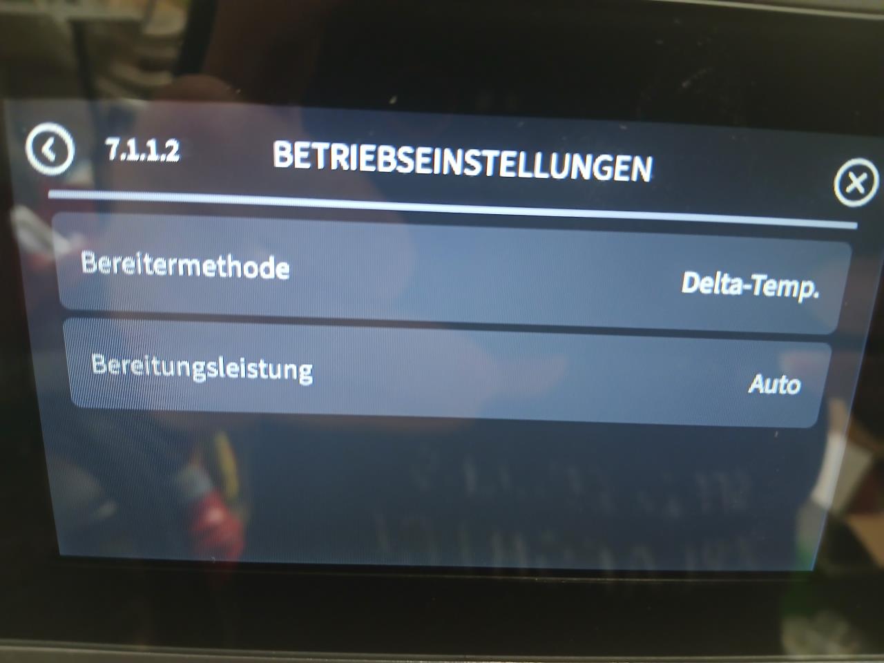

7.1.1.2:
Die Methode ist Ziel-Temperatur für deinen Greenwater. Delta ist leider nicht günstig dafür.
Grundsätzlich hast du einen Doppelmantelspeicher, welcher dank der großen Tauscherfläche perfekt für die WP WP [Wärmepumpe] geeignet ist. Alledings lebt dieser von Schichtung (oben heiß, unten kalt). Wenn aber nun die HU Pumpe mit Schmackes reinballert (und das tut sie bei "Delta"), dann ist überall lauwarm - und damit kannst du nicht gescheit WW WW [Warmwasser] machen. Das wichtigste ist also, dass die HU Pumpe eher so langsam wie möglich läuft.
Du könntest statt "Auto" in 7.1.2.2 die HU Pumpe auch fix auf einen niedrigen Wert stellen. Ich hab hier z.B. 4% drin stehen. (Dann greift übrigens das Delta bzw. Ziel in 7.1.1.2 nicht). Das geht allerdings nur, wenn in deiner Hydraulik kein Rückschlagventil im Rücklauf irgendwo eingebaut ist. Dieses benötigt nämlich einen Mindestdruck, damit es aufgeht. Sonst bleibt es zu und deine WP WP [Wärmepumpe] steigt mit "Hochdruckfehler" aus. Ich hab meines vom Insti übrigens genau deswegen wieder ausbauen lassen. emoji Vorher musste ich auch mindestens HU von 22% fahren...

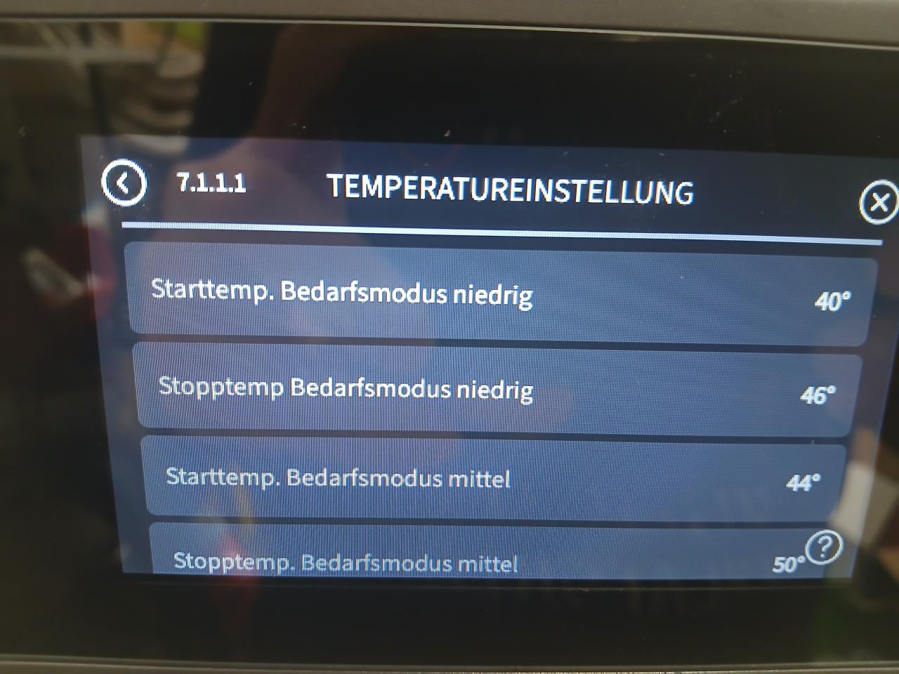

Wenn du die HU so langsam betreiben kannst, dann ändern sich deine Start- und Stopptemperaturen in 7.1.1.1 massivst!
Nur zur Info: Ich hab den großen Greenwater 450/300, aber meine Start- und Stopptemps liegen bei so 30-40°C. Zwischen 15h und 12h (also außerhalb des Mittagfensters wegen PV) liegt die Starttemperatur sogar bei nur 23°C! Trotzdem geht sich mit dem warmen Wasser (welches im Gegensatz zum BT6 Brauchwasserfühler ja oben im Kessel ist) noch eine Dusche aus...
Zusammengefasst hier: Starte einmal einen WW WW [Warmwasser] Takt und stelle währenddessen die HU Pumpe in 7.1.2.2 graduell von z.B. 30% runter, so weit es geht. Lies dann die Werte in 3.1.3 ab. Dann können wir da abhängig von deiner Hydraulik weitersehen.

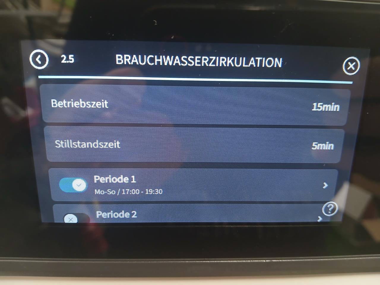

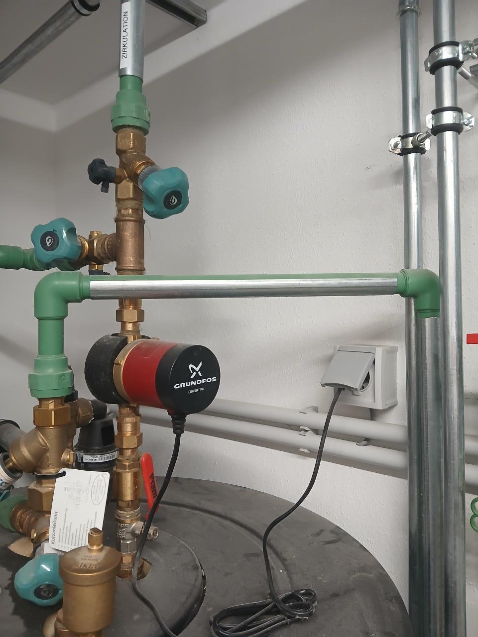

Zirku ist vorhanden und wird in der früh für eine Stunde und am abend für 1 1/2 Stunden betrieben.

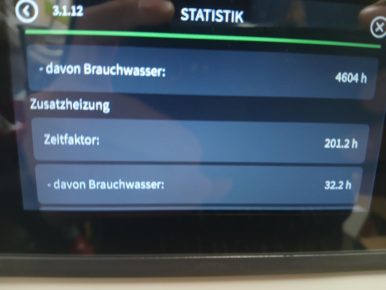

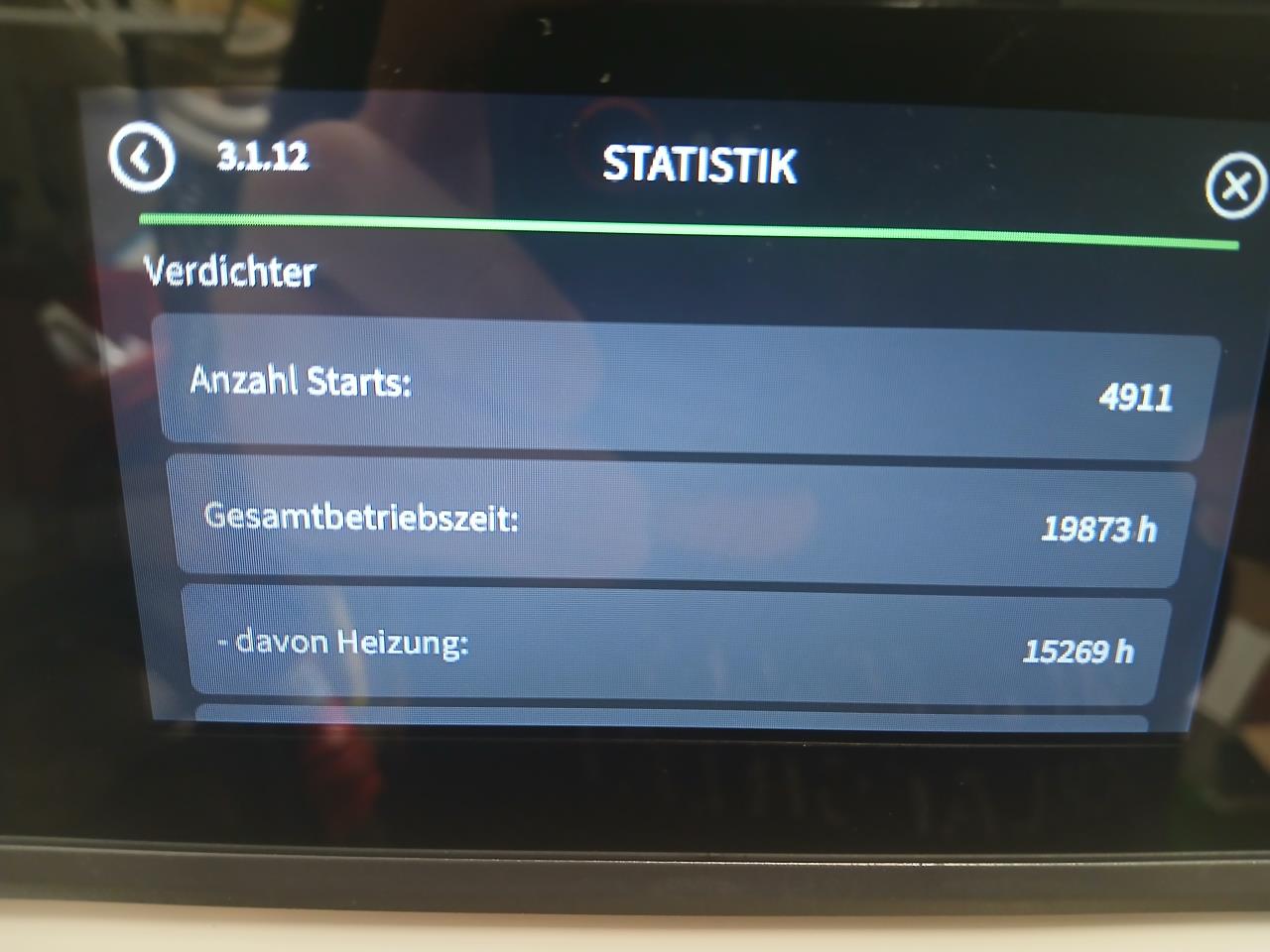

Statistik 3.1.12:
Verdichter
Anzahl Starts 4911
Gesamtbetriebszeit: 19851 h
davon Heizung 15251
davon Brauchwasser 4600h

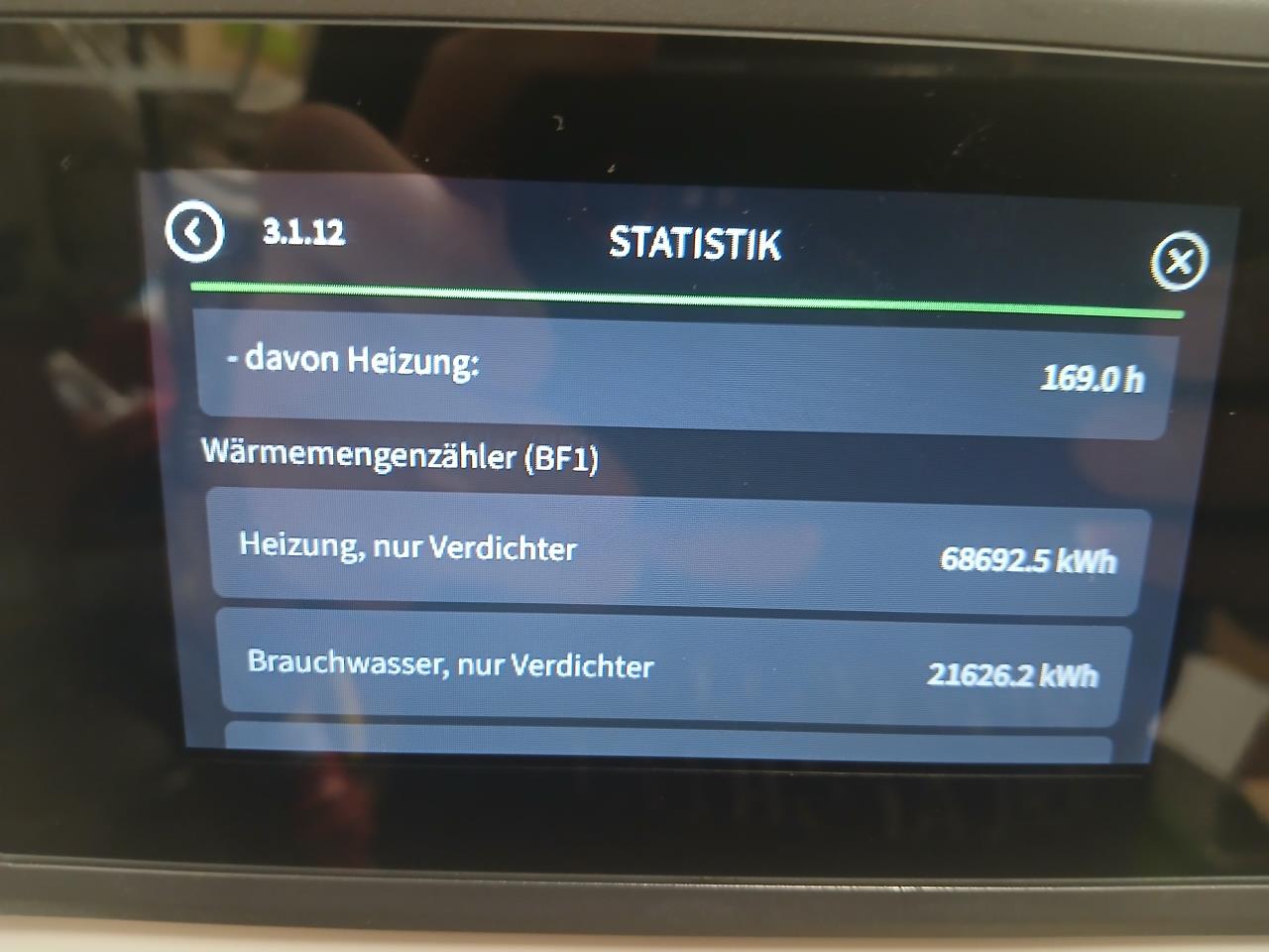

Zusatzheizung
Zeitfaktor 201,2h
davon Brauchwasser 32,2h
davon Heizung 169h

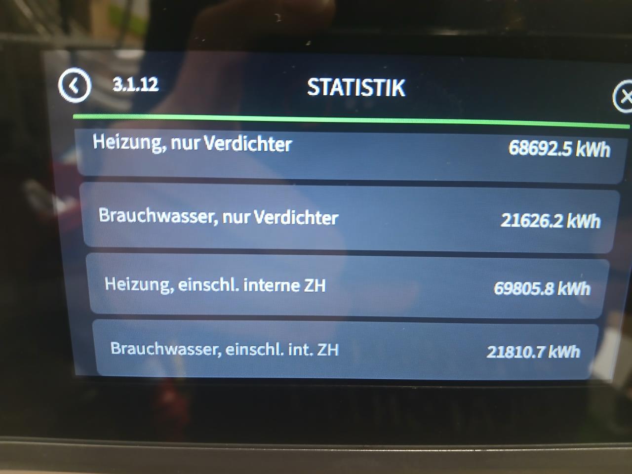

Wärmemengenzähler (BF1)
Heizung nur Verdichter 68604,8kWh
Brauchwasser nur Verdichter 21606,9kWh
Heizung einschl. interne ZH 69718,1kWh
Brauchwasser, einschl. int. ZH  21791,4kWh

aefigg schrieb: Zirku ist vorhanden und wird in der früh für eine Stunde und am abend für 1 1/2 Stunden betrieben.

Die Zirku wird nicht das (Haupt)problem sein.

aefigg schrieb: Welche Planungsfehler gibt es bei der Zirkulationspumpe?
Dass du eine hast.... 😬
So eine Zirku kann, wenn es blöd hergeht, auch den 3-4fachen (!) WW Verbrauch verursachen - ebenso energieverschwendend wie eine Legionellenschaltung, die nix bringt, außer hohen Stromverbrauch und Kalkausfall.
https://www.energiesparhaus.at/forum-legionellen-mythen-und-fakten/71305

aefigg schrieb:
Mein Verbrauch laut externem Zähler war letztes Jahr aber 6017kWh.
Zusatzheizung
Zeitfaktor 201,2h
davon Heizung 169h
Ich würde auch mal auswerten, wie viele WW WW [Warmwasser] Bereitungen pro Tag du derzeit machst und wie aktiv deine Zusatzheizung (E-Patrone) in besagtem Monat war. Wenn die dauernd nach evtl zirkulationsbedingter Warmwasserbereitung oder gar AT AT [Außentemperatur] abhängig anspringt, kann da auch einiges an Stromverbrauch zusammenkommen.
Bei einer 12kW Maschine würde ich die Zusatzheizung sowieso komplett deaktivieren, falls die da noch mitmischt.
Ich würde halt die Zirkulation mal ein paar Tage deaktivieren und vergleichen, was sich dadurch verändert.

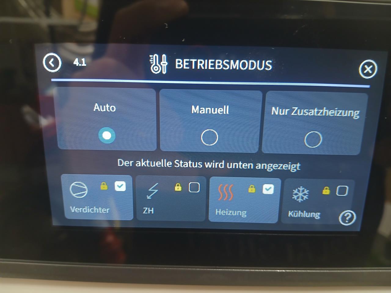

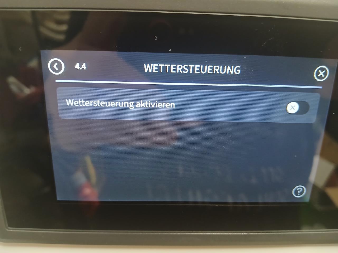

  •  aefigg
1.2.2026  (#38)
Konnte leider jetzt erst wieder schreiben da ich mit 4 Beiträgen in 24 Stunden das maximum erreicht hatte.
Ist das weil mein Account neu ist, oder generell so?
Ok die Legionellenschaltung werde ich, nachdem ich mir das gelesen habe, wohl deaktivieren 🙈

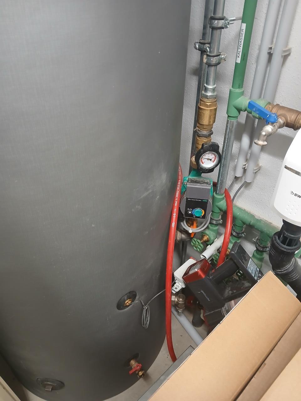

Was soll ich jetzt mit meiner Zirku machen?
Verbaut ist sie ja schon und eine stillgelegte Zirkulationsleitung ist dann ja erst recht schlecht wegen legionellen!?

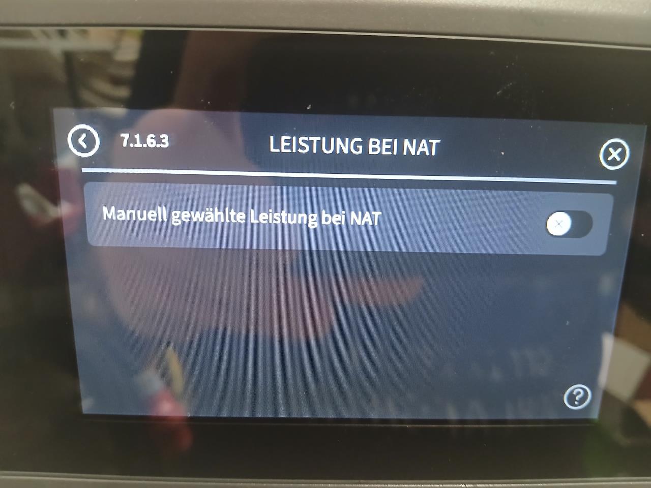

Was ich auch noch vergessen habe zu erwähnen:
Wir haben in unseren beiden Bädern und im HWR auch noch jeweils einen Handtuchheizkörper.
Diese laufen über die Brauchwasserzirku (Parameter 2.5) am Abend 2 1/2 Stunden.

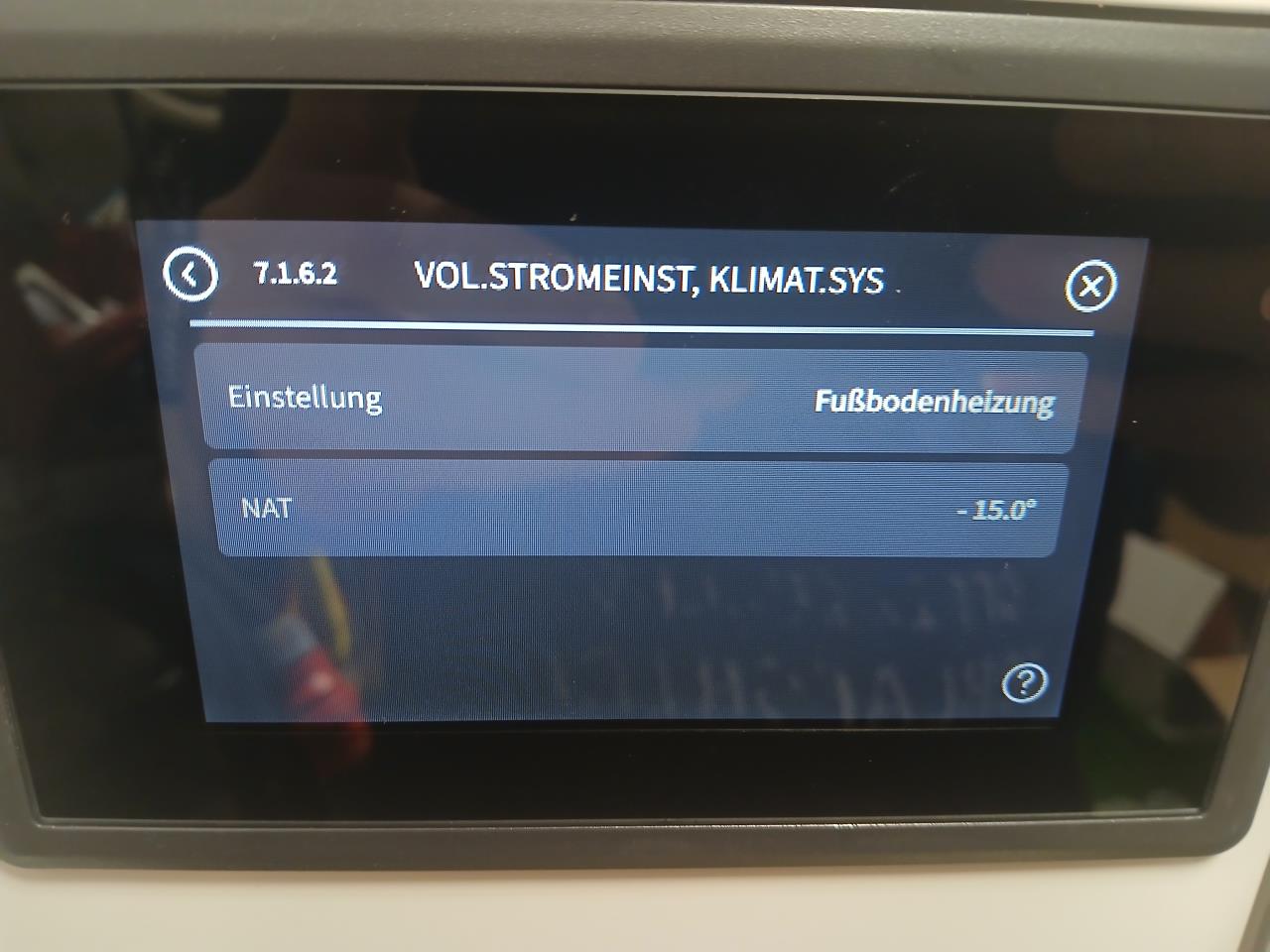

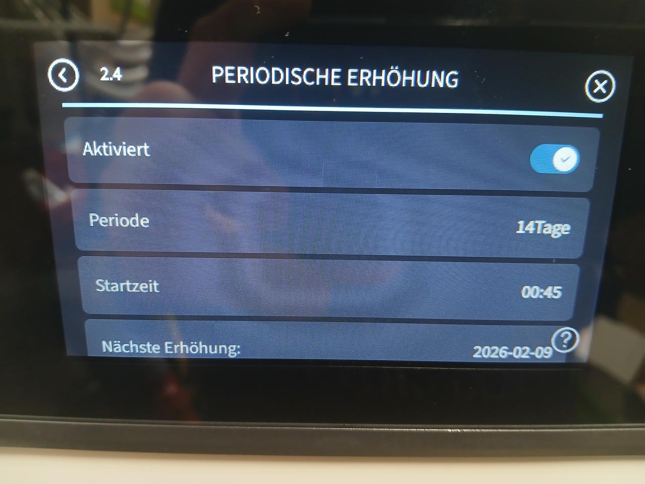

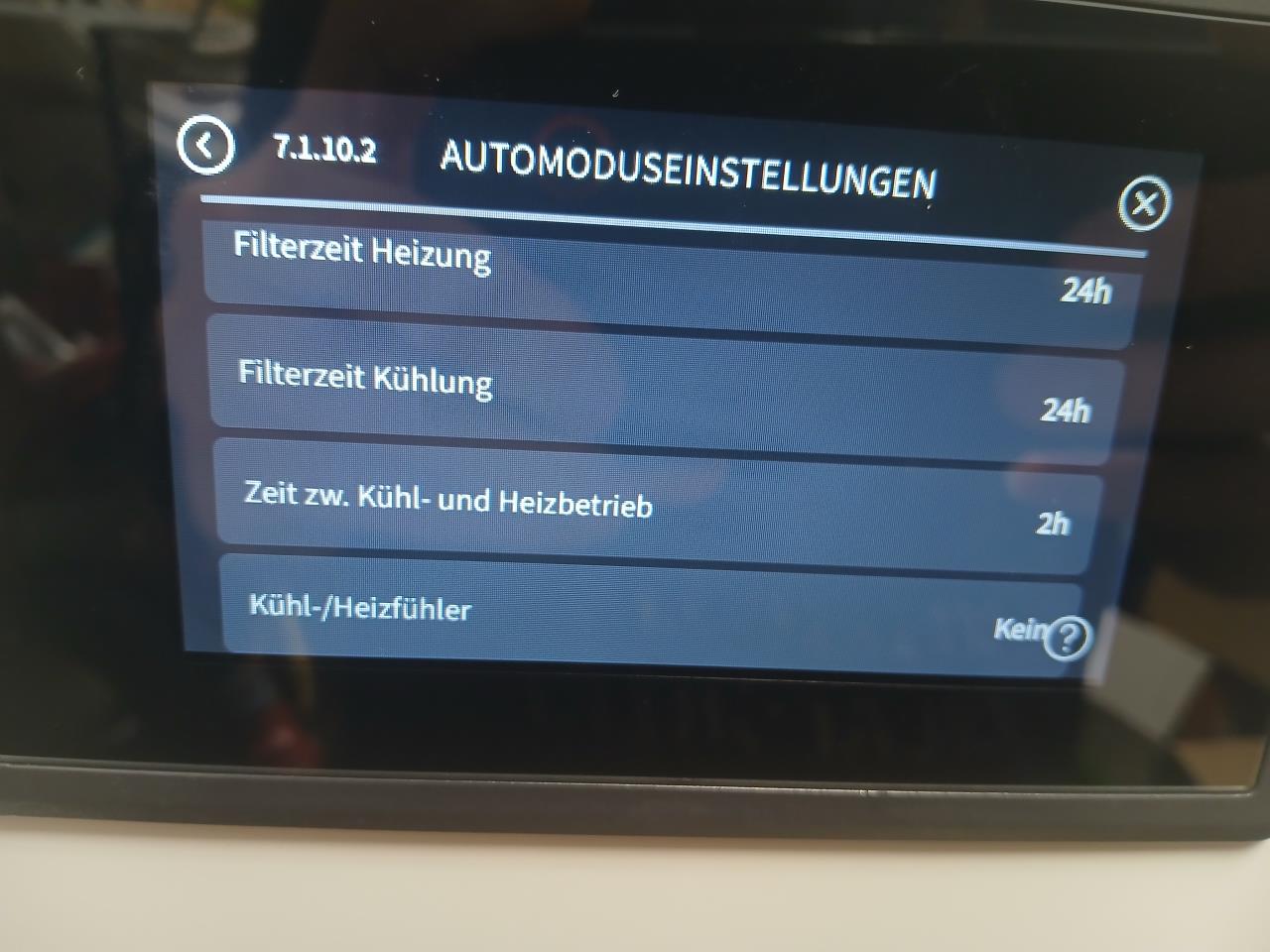

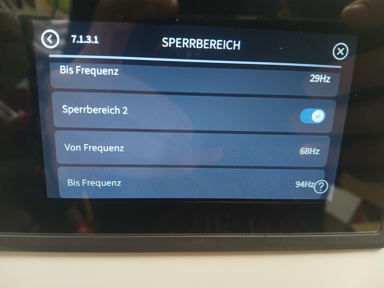

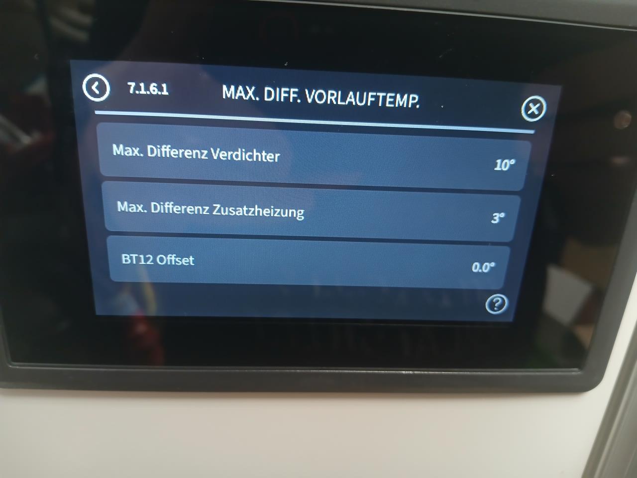

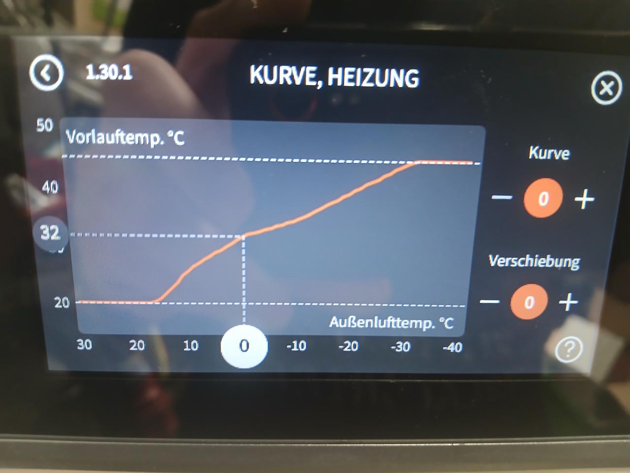

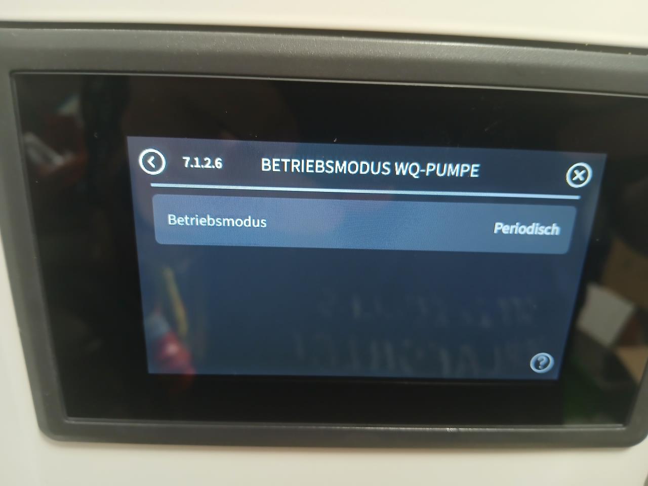

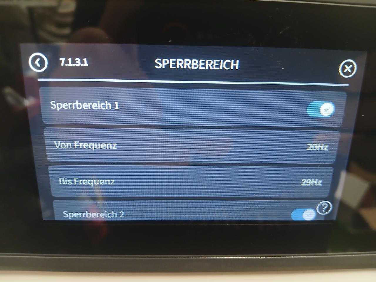

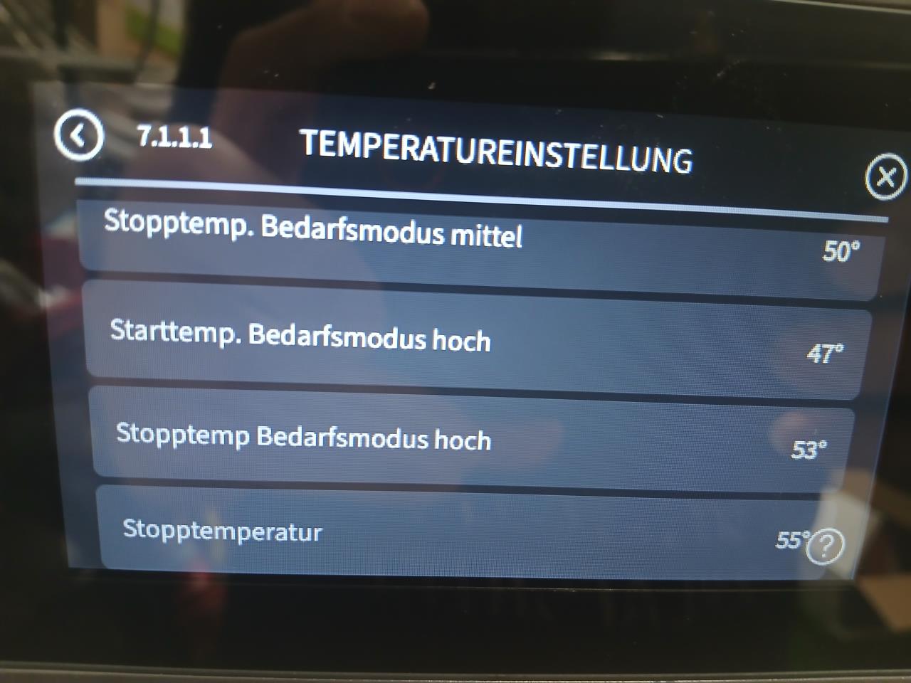

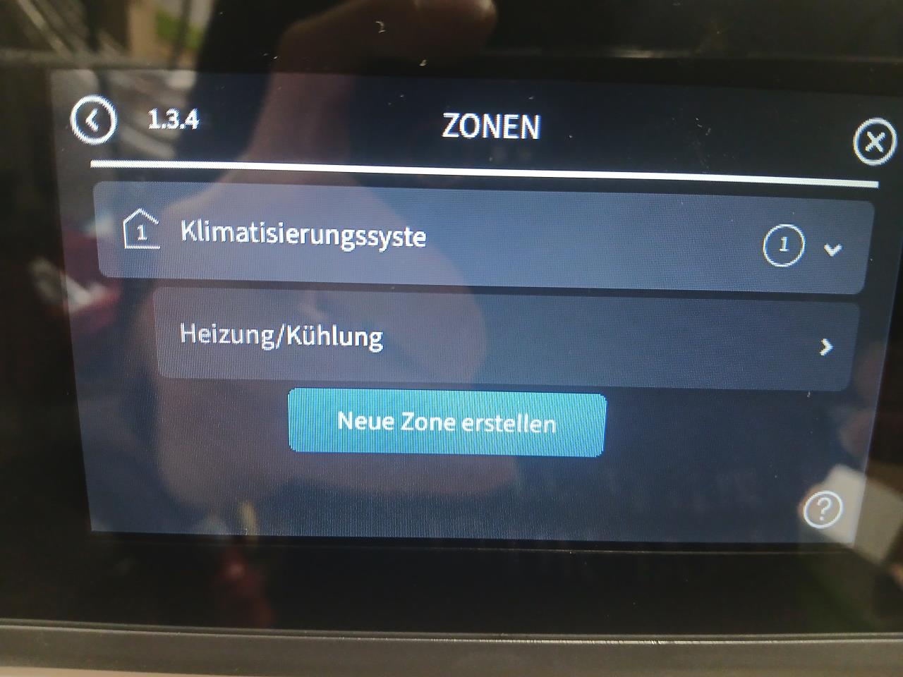

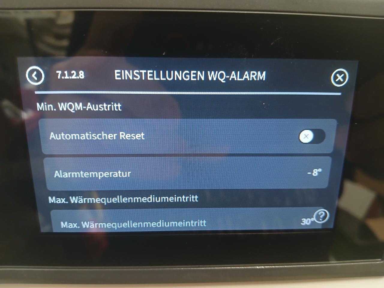

Hier noch die abfotografierten Parameter:
2026/20260201207548.jpg
2026/20260201266503.jpg
2026/20260201632586.jpg
2026/20260201344052.jpg
2026/20260201554880.jpg
2026/20260201325754.jpg
2026/20260201585663.jpg
2026/20260201753542.jpg
2026/202602019740.jpg
2026/20260201766345.jpg
2026/20260201415534.jpg
2026/2026020193979.jpg
2026/20260201615905.jpg
2026/20260201548952.jpg
2026/20260201621451.jpg
2026/20260201448035.jpg
2026/20260201827028.jpg
2026/2026020191838.jpg
2026/20260201815740.jpg
2026/20260201538420.jpg
2026/20260201174588.jpg
2026/20260201855320.jpg
2026/20260201227704.jpg
2026/20260201981131.jpg
2026/20260201290118.jpg
2026/20260201555594.jpg
2026/20260201701940.jpg
2026/20260201198185.jpg
2026/20260201588408.jpg
2026/20260201915605.jpg
Edit:
ich weiß nicht ob das so üblich ist, aber falls nicht hier noch eine kurze erklärung wie das bei mir mit der Zirku gemacht wurde:
Brauchwasserzirku (Parameter 2.5) ist für die Handtuchheizkörper
2026/20260201927110.jpg
Zirku für Warmwasser bei den Waschbecken usw. ist über mein Bussystem gesteuert:
2026/20260201192149.jpg
2.2.2026  (#39)
Puh, die Einstellungen sind tw. schon harter Tobak. Ich hab z.B. noch nie gesehen, dass die HUP tatsächlich mit beinhart 100% läuft. Allein auf diese Einstellung geht schon viel  sinnloser Stromverbrauch... 🤦‍♂️
Ich schreib morgen bei mehr Zeit mehr.
aefigg schrieb: Konnte leider jetzt erst wieder schreiben da ich mit 4 Beiträgen in 24 Stunden das maximum erreicht hatte.
Bingo, deswegen warte mit der Antwort, bis ich mehr dazu geschrieben hab.
aefigg schrieb: oder generell so?
Das wäre die Höchststrafe für mich. 🤣🤣
  •  blosso
2.2.2026  (#40)
@aefigg ich würde erstmals folgende Änderungen vornehmen bzw. noch einige Fragen dazu:
-7.1.10.1 Betriebsvorgang Heizen/WW: Auto Modus aus und WW WW [Warmwasser] auf 180, HZ auf 0
-HU Pumpe auf 50-60% fix einstellen anstelle von 100%.
-7.1.10.3. stell mal bei Verdichterstart von -150 GM auf -400 GM
-Warum hast du so komische Sperrbereiche? 20-29Hz und 68-94Hz? Sinn?
-Bedarfsmodus WW WW [Warmwasser], welchen hast da eingestellt?
-Was ist das für eine komische Heizkurve? Wer hat die dir eingestellt? Warum verwendest du keine voreingestellte?
  •  mariof
2.2.2026  (#41)
Heizkurve ist ja höher als bei meinen eltern in einem unsanierten haus bj 1978...
