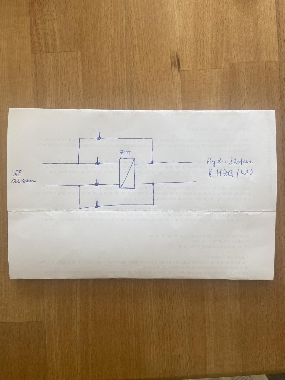

  •  LeonhardKSB
19.3.2023  (#157)
Den ZWT hast du auch schon zuhause?
Mit Augenzwinkern:
Dann lass ihn einbauen und überbrücke mit vier Kugelhähne den ZWT.
Im Bedarfsfall (Winter, kalt, Temp unter Null, alle für drei Wochen auf Urlaub ausser Haus) stell um auf ZWT- Betrieb und füll ein bischen Frostschutz ein. Dann hält die Anlage auch einen mehrtägigen Stromausfall bei Abwesenheit aus. Vorallem könntest du den AZ-Verlust bei Betrieb über ZWT als einziger exakt empirisch feststellen.
 Eigentlich ist es jetzt gar kein Augenzwinkern mehr. Siehe Bild, sorry, grad bei Frühstück aufgemalt.

  •  heislplaner
19.3.2023  (#160)
Vielen Dank für deine Mühe!
Bei meinem Schema sitzt aber der Zwischenwärmetauscher nach der Hydraulikstation. WW wird also mit der Sole gemacht (effizienztechnisch eh schon der "bessere Weg"). Wenn ich jetzt den ZWT mit einbaue und bei Bedarf einschalte vermische ich ja Heizungswasser mit Frostschutz - das möchte ich eigentlich nicht.
ZWT und Frostschutz (80Liter) würde ich vom Installateur zurücknehmen lassen - ist ja noch nichts bezahlt (machen wir beim Bedienmodul auch so).
Mehraufwand und Material für Absperrer, Ablasshähne, Bypass, Pumpe würden wir halt gegenrechnen.
Ich schätze also, dass mir die Heizung dadurch nicht wirklich billiger kommt.
Deswegen bin ich ja so am Grübeln - im Endeffekt gehts ja nur um Effizienz vs Sicherheit (und eventuell ein schlechteres Taktverhalten durch den ZWT und die zusätzliche Pumpe) bei "halbwegs" gleicher Gesamtinvestition
