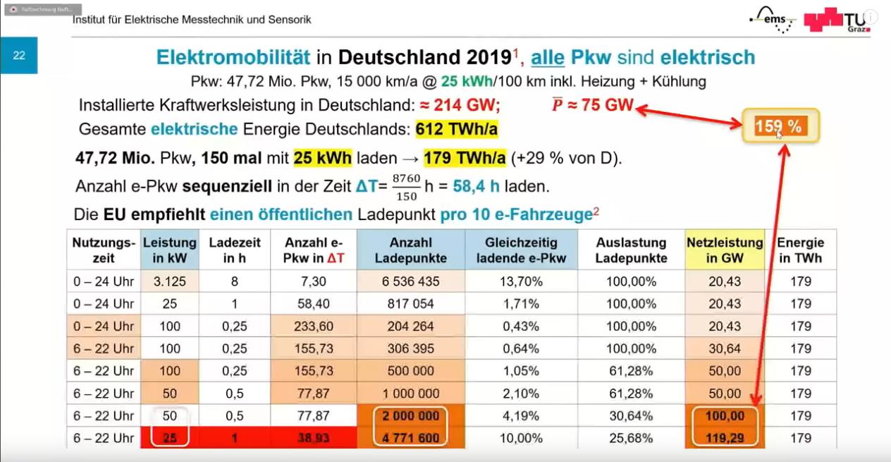

Passend zum ursprünglichen Eingangspost gibt es auch sehr gebildete Personen, die die E-Mobilität bezüglich Netztauglichkeit in Frage stellen.
Bspw. Hr. Em.Univ.-Prof. Dipl.-Ing. Dr.techn. Georg Brasseur der TU Graz im nachfolgenden Vortrag:
(Der Link führt direkt zur Erklärung der u.a. Folie)
2023/2023011892279.png
Daraus folgt die o.g. Folie, in welcher fälschlicherweise ein durchschnittlicher Verbrauch von 25kWh/100km angenommen wird. Zusätzlich wird unterstellt, dass die Autos nur zwischen 06:00 und 22:00 Uhr geladen werden, weil man in der Nacht nicht zum Laden aufstehen will. Aus diesem Mix an falschen Werten und Annahmen leitet er eine enorme Netzbelastung bzw. einen Blackout ab.
Und aus solchen Berechnungen werden dann Interviews wie folgendes geführt, welches auch gleich die passende Schlagzeile bietet: E-Autos sind nicht vernünftig
https://www.heute.at/s/physiker-mit-ansage-e-autos-sind-nicht-vernuenftig-100232133
18.1.2023  (#160)
Ja ur gut. Das man das Auto ansteckt und der App sagt wann sie laden soll, das ist dem Olfie schon zu Sci-Fi. Und 25kWh im Schnitt... das schafft nicht einmal der Kangoo mit viel Autobahn. Naja vielleicht knapp mit Ladeverlusten.
