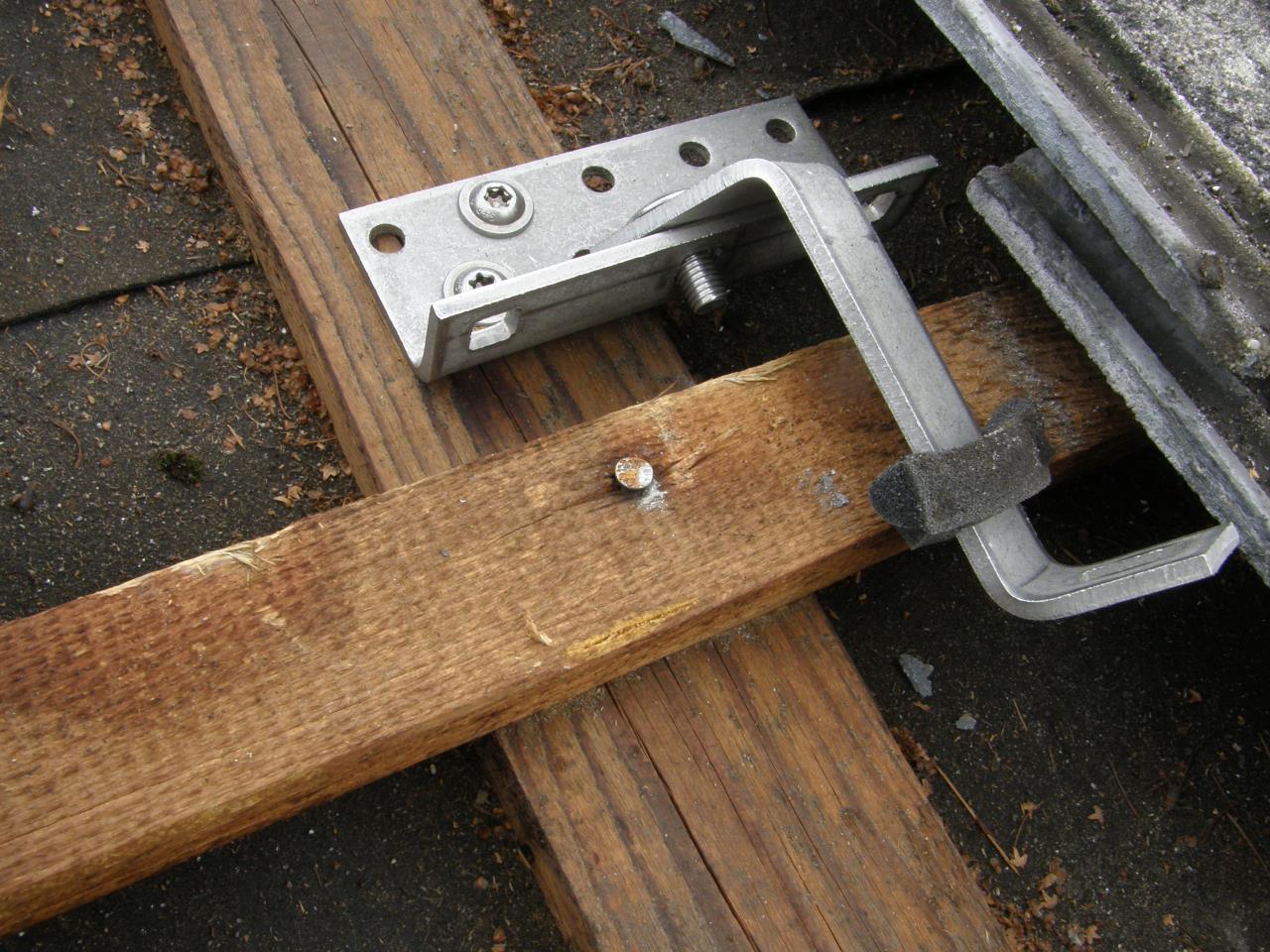

Ja aber nur im nahezu schneefreien östlichen Flachland. Ich habe gerade einen MAU (mittleren anzunehmenden Unfall) und habe so das Gefühl ich habe das mit dem Titel hier heraufbeschworen Folgende Situation: Es brechen relativ viele Schindeln beim Drauftreten, das war vor der Hakenmontage nicht der Fall. Es brechen auch bereits ersetzte Schindeln. Das Bruchbild hängt nicht mit der Ausfräsung zusammen und auch nicht mit dem Haken, es brechen eigentlich hauptsächlich Schindeln zwischen den bearbeiteten. Jetzt dürfte ich kapiert haben woran das liegt. Durch das Verschrauben der Haken wird die Konterlattung (bei mir nur ein 2cm Brett) fest an den Sparren gedrückt, dadurch heben sich die Nägelköpfe aus der Dachlattung, teilweise 3mm. Schindeln entlang der Sparrenlinie liegen auf diese Dachlattennägeln auf und wackeln, tritt man drauf, brechen sie genau beim Nagelkopf. Ich zeig' noch ein paar Bilder, aber aktuell regnet es. Ein ähnliches Problem habe ich noch nirgends gelesen, hat jemand ähnliche Erfahrungen? Das ist jetzt nämlich ein wilder Sch**ß. Circa ein Drittel der Schienen ist montiert, wenn ich keine zerlegbaren Haken hätte, könnte ich gar nichts dagegen tun, so ist es 'nur' ein immenser Aufwand. |
das ist mords ärgerlich. nicht direkt, aber bei älteren dächern mit genagelter konterlattung ist häufig zu beobachten, daß bei hakenmontage die konterlattung wieder an ihre ursprüngliche position gepresst wird. bei geschossenen nägeln passiert das kaum. die ursache wird dir klar sein: die bewegung des daches im jahreslauf und durchbiegung einzelner(oder vieler) sparren zieht die nägel. zieht man die konterlattung mit den haken wieder in position, stehen halt die nagelköpfe hoch. dann kommt auch drauf an, wie schwer man ist ;D und wie man drüber läuft und auch die dachneigung spielt mit rein. (flacher = flächiges begehen, steiler = eher druck auf der oberen kante. edit: und ältere ziegel neigen dann halt eher zum brechen, wobei du ja oben auch von ausgetauschten, neuen steinen berichtet hast. (im volksmund ziegel oder schindel, und zumindest hier in D: betonDACHSTEINE und tonDACHZIEGEL) |
Dachte schon, dass ich das nochmal höre Hier sieht man so einen Halunken, inklusive Betonabrieb. Etwa ein Drittel der Schindeln (ich bleib dabei) ist betroffen 🤪 Wenn ich das vorher gewusst hätte, dann hätte ich die Linie am Sparren entlang ausgedeckt, die Grundplatte im richtigen Abstand vormontiert, alle Nägel nachgeschlagen und dann den Rest verbaut. So habe ich einen zusätzlichen Tag am Dach gewonnen ... ich frag mich wie die Professionisten damit umgehen würden ... naja eigentlich ja nicht ... |

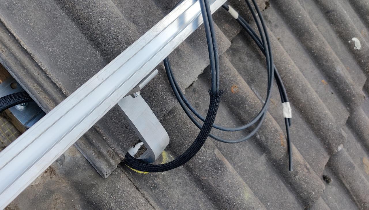

Weil mich der Dauerregen hier auf den Boden zwingt, denke ich über die Dachdurchführung der 3x2 string-Leitungen nach (an einem Punkt). Hat hier jemand Bilder für mich? Aktuell denke ich daran einen Lüftungsschindel zu verwenden (bei 2 am Dach ist der Kunststoffeinsatz eh hin), solche hätte ich noch ein paar. Wie ich da die Kabel ohne Schabkante und dicht reinführe? |
hab die lüfterziegel öfter mal missbraucht ;) den gittereinsatz kann man mit nem dicken seitenschneider bearbeiten. da passt dann auch ein kabelschlauch durch. teilweise muss man den steg dahinter (bei betonsteinen mit flex oder mit gefühlvollem hammereinsatz) entfernt werden. wenn wir keine lüfterziegel haben oder zerstückelte modulfelder, nehm ich auch mal uv-beständiges kabelgeflecht als durchführung neben dem haken. scharfe kanten schaben dann höchstens am geflecht und die kabel können sich darin beschädigungsfrei bewegen. ![]()

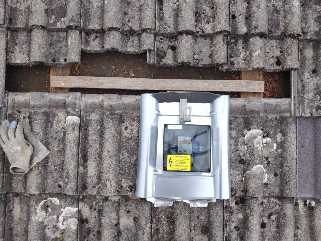

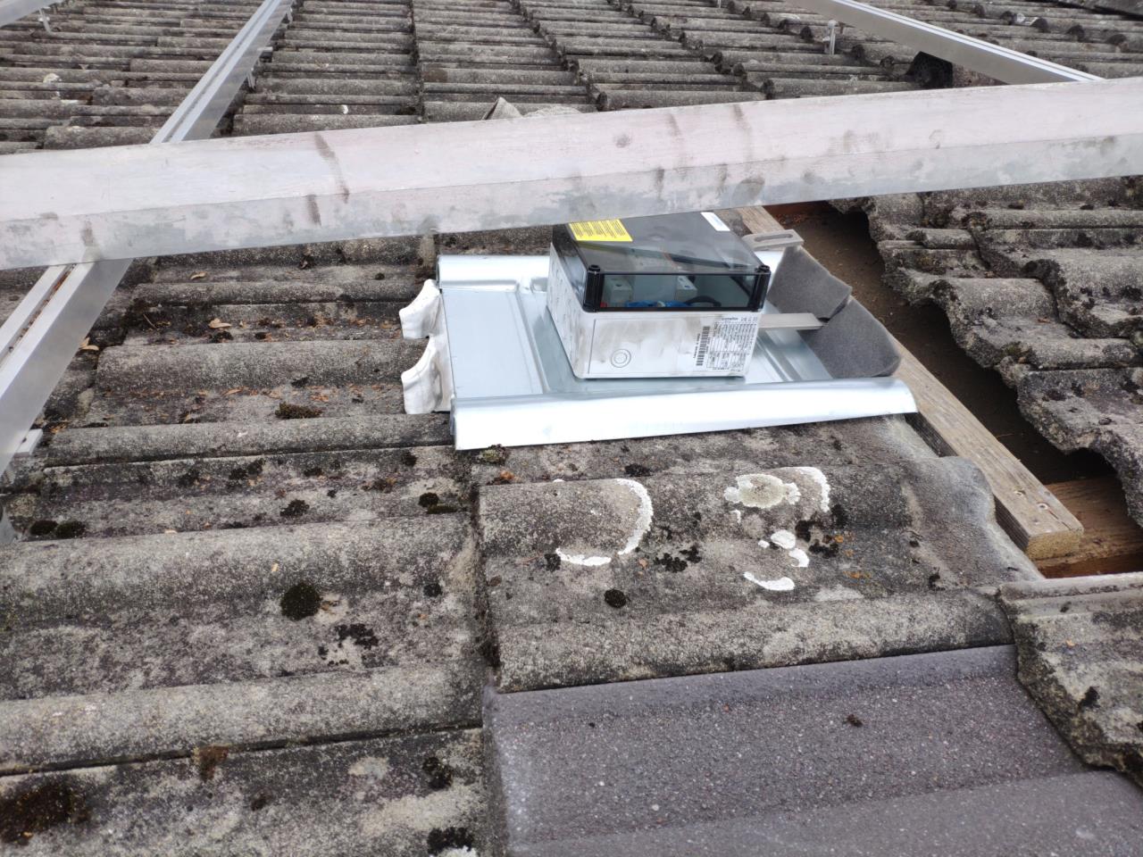

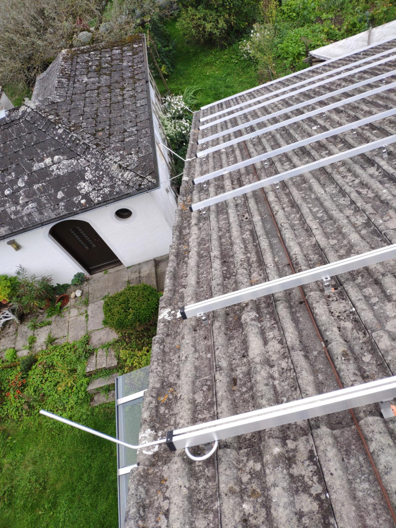

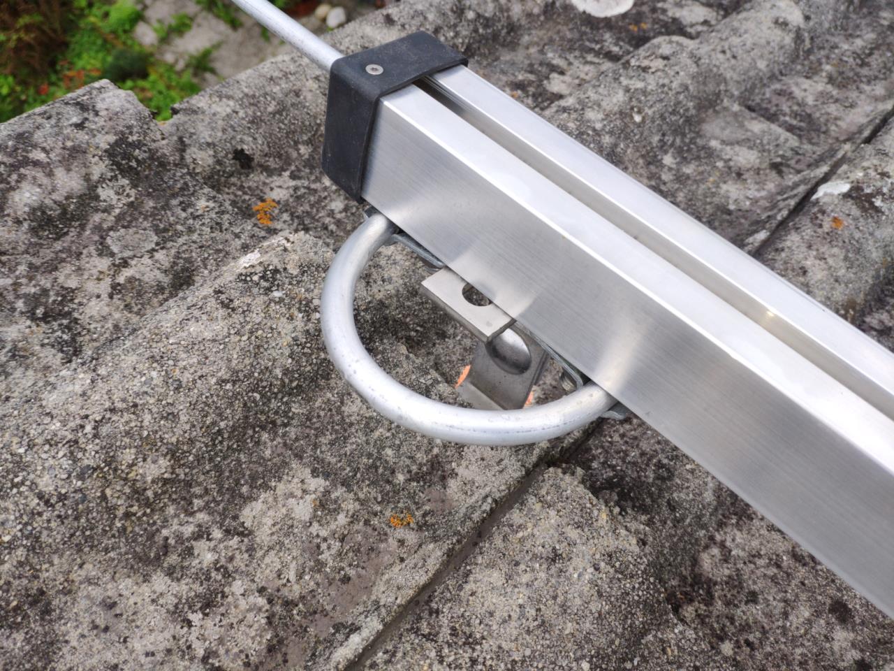

Wieder mal einen Schritt weiter, zieht sich gerade wegen Regen und Materialbeschaffung, die Blechziegel sind sowas von schwer zu bekommen. Fangstangen gesetzt, 10mm Alu mit 2 Klemmen unten an der Schiene befestigt, die ehemalige Fangleitung wird noch ersetzt und auch einfach von unten an die Schienen geschraubt. ![]() Im Detail: ![]() So sieht jetzt meine GAK GAK [Generatoranschlusskasten]-Montage am Dach (unter den Panelen) aus. Zusätzliche Dachlatte eingezogen, weil zwischen den Sparren montiert wird (Zugängigkeit des GAK GAK [Generatoranschlusskasten]). Der Haken (Reserve) kam gerade recht. Damit wird der GAK GAK [Generatoranschlusskasten] durchdringungsfrei gehalten, Details kommen noch. Auf dem oberen Winkel wird noch ein 'Schneeabweiseblech' befestigt, damit kein Druck (auch unter den Panelen) auf den GAK GAK [Generatoranschlusskasten] entsteht. ![]() Der Blechziegel ist, im Gegensatz zum Schindel, in der Mitte flach, damit passt der GAK GAK [Generatoranschlusskasten] sicher unter die Panele: ![]() |
und wie kommst dann zum GAK GAK [Generatoranschlusskasten] hin?! Modul runterschrauben?! Na, oder? Auf der Leitung steh... 🤔 |
Der befindet sich am Rand des Modulfelds und wird nur mit dem Haken gesichert. Die Kabel werden so lange gemacht, dass man den GAK GAK [Generatoranschlusskasten], nach Lösen der Befestigung (vermutlich ein Stahlkabelbinder oder so) unter dem Modul herausziehen kann. Das sollte sich so gerade ausgehen, weil unter dem Panel auch noch 2cm Luft sind. Achja und die SPDs SPDs [Überspannungsschutzgerät, surge protective device] sind überwacht über ein zusätzliches Kabel, damit sollte man dort nur hinmüssen, wenn einer kaputt ist. |

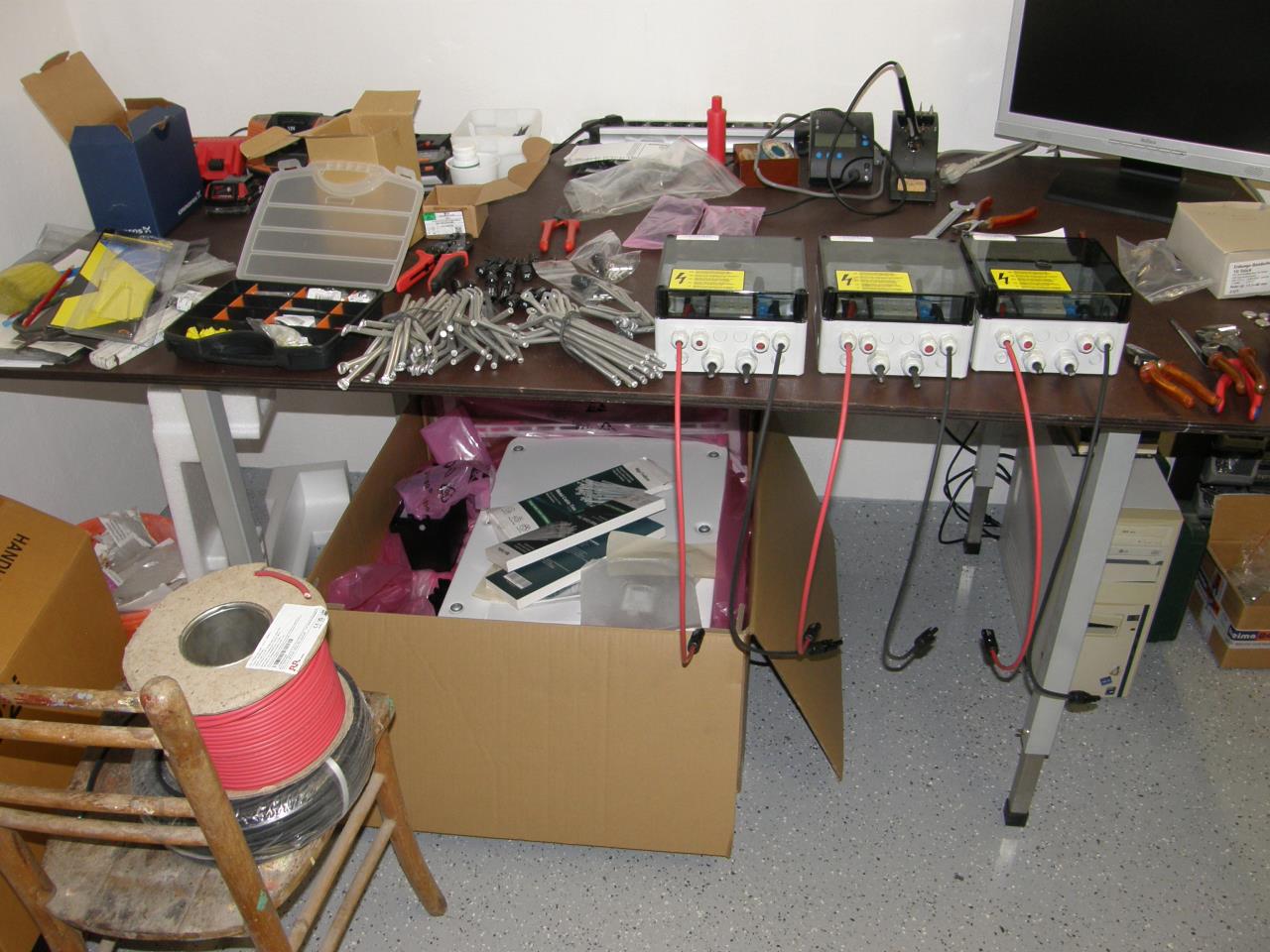

Bastelstunde ... am Samstag kommen die Module drauf, so der Wettergott will. |
a) dein Basteltisch ist entschieden zu klein b) ich will wissen wie alt der PC unterm Tisch ist |
Ist nur mein Elektrobasteltisch 2x1m², aber ja, es ist immer alles zu klein, außer das was zu groß ist ... Der lief noch bis vor 2 Jahren und ist aktuell 12 Jahre alt (das Gehäuse allerdings etwa 20), jetzt dient er nur noch als "thick-client" (mit 12GB RAM) zum Datenblätter schauen etc. |
