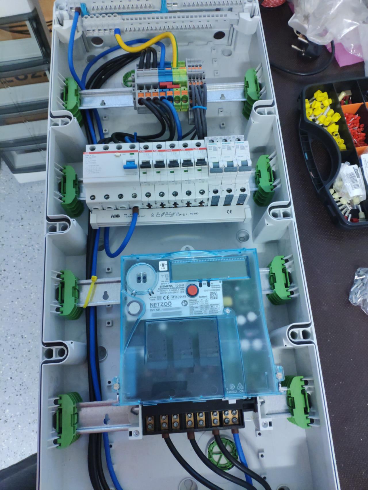

Das Material für die Änderung des Hauptverteilers (inkl. neuer 16mm² Zuleitung) ist jetzt bestellt und der Umbau durchgeplant, ist ja alles nicht so einfach, wenn man den ganzen Verteilerkasten zerrupfen und auskleiden muss (dauert vermutlich mehr als einen Tag) ... deswegen Baustromverteiler (im Bild mit dem ausgebauten 2. Zähler als Platzhalter).
Der Kasten wird später dann der Unterverteiler in der Garage (mit integrierter wallbox):
2022/20221209651720.jpg
inkl. erster Kontaktaufnahme mit Reihenklemmen ... Electrican's porn emoji
2022/20221209675026.jpg

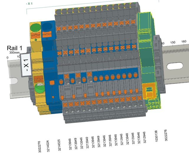

9.12.2022  (#204)
Das sind  Phoenix-Teile von eibmarkt.com, liefern für ca. 13€ nach Österreich und sind auch relativ günstig. Die web-page ist etwas schwierig, deswegen ist das Ganze in https://www.phoenixcontact.com/cxe/app/ geplant, richtig nettes tool ... die Stückliste kann man dann relativ leicht dort reinklopfen.
Das Phoenix tool hat eine automatische Korrektur, so findet man notwendige Abdeckungen etc. Dauert trotzdem Stuuuuuuunden, wenn man nicht weiß wie das funktioniert emoji

So sieht mein typischer Block aus:
2022/20221209606581.png
Also für einen FI.

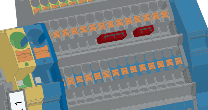

Die Anzahl war hier nur beispielhaft.
Der Clou bei Reihenklemmen ist, dass man so mehrere Anlagenkreise auf einen LS legen kann. Wenn du also 25 Kreise auf 8 LS legst wird das aber vielleicht schon hinkommen.
Also so:
2022/20221209132820.png

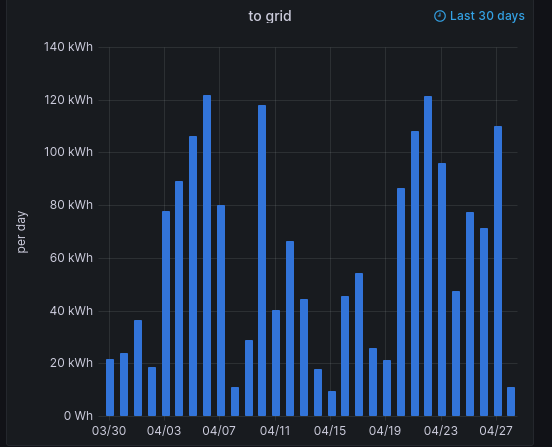

28.4.2023  (#212)
So nach längerem wieder mal ...
Also die Anlage läuft recht zufriedenstellend, wenn auch das Wetter ein wenig 'lückt'.
2023/20230428188332.png
Die Einspeiseenergie der letzten Wochen (täglich), die bezogene Energie ist von ca. 10kWh/d auf 2kWh/d gesunken, also ca. 8kWh/d Eigenverbrauch.

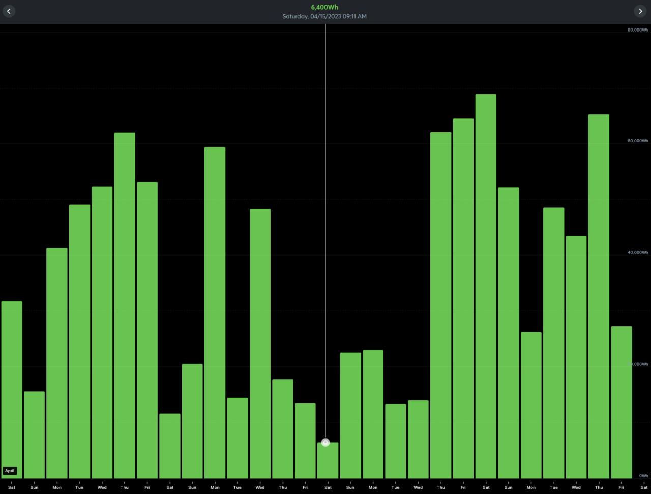

28.4.2023  (#213)
Dein Graph sieht fast genauso aus wie meiner, nur ein wenig anders skaliert...
2023/20230428192418.png
Ich schließe mal daraus, Du bist auch aus OÖ 😜
Was hast Du bisher im April an kWh/kWp ? (Bei mir sinds jetzt 83 kWh/kWp )
