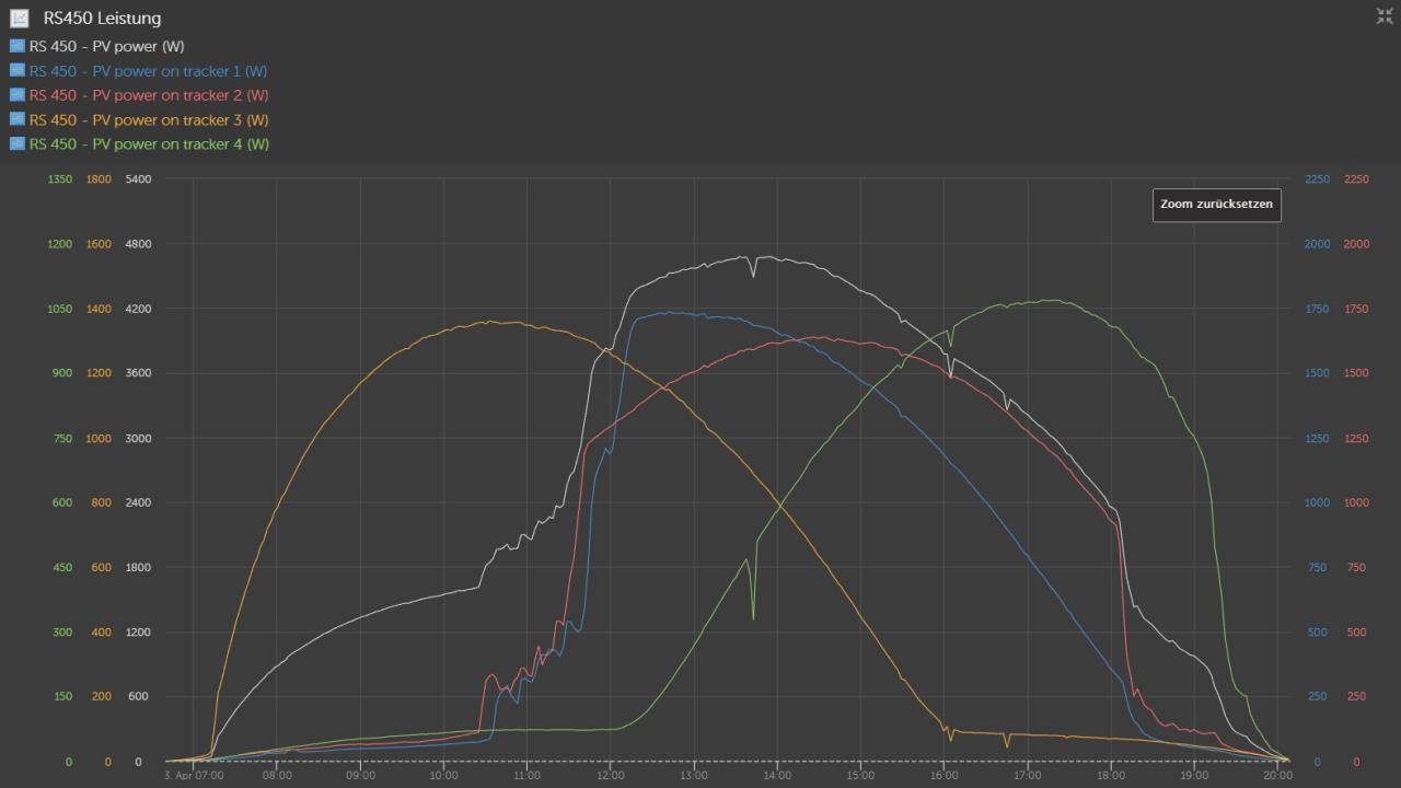

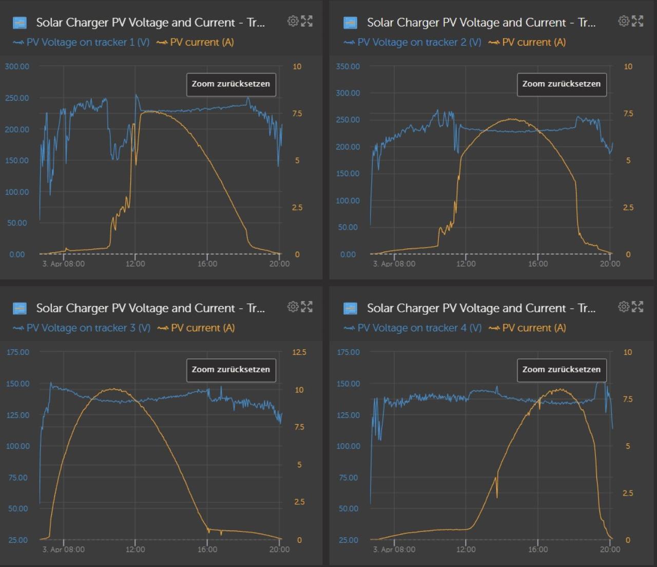

3.4.2023  (#344)
endlich sonne :D
jetzt kann ich von den kurven lernen:
2023/20230403235156.jpg
gelb sind 4 bauer ost
grün 4 bauer west
beides 50° neigung, haus leicht nach westen gedreht.
die beiden kann ich bedenkenlos parallel schalten.
dann wird ein tracker für die fassade frei ;D
garage:
blau ost 6 viessmann etwa 8°
rot west 6 viessmann etwa 12°
morgens liegt die garage im baumschatten und die rinne vom tomatenhaus stört etwa ne stunde stark. bei diffusem licht nimmt sie prozentual den ganzen tag leistung.
sonst recht gut ausgeglichen für die gegebenheiten, wie ich denke.
2023/20230403342836.jpg
2023/20230403784938.jpg

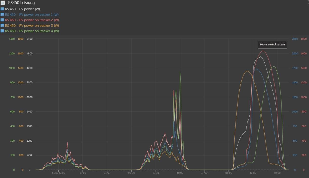

  •  cacer
3.4.2023  (#345)
die zwei tage davor waren sehr traurig😌
2023/20230403644952.jpg

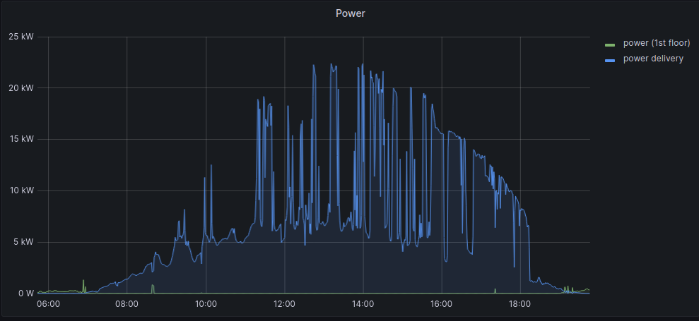

2023/20230404733571.png
Ich kenne akt. nur die Einspeisemenge, weil ich den WR WR [Wechselrichter] noch nicht am Netzwerk habe. Wenn die Netzstabilität nur von mir abhinge, hätte ich bei diesem Wolkenmix  echt Bedenken emoji
Ein saubere Hüllkurve habe ich bis jetzt noch nie zusammengebracht, immer diese Suppe ...
Die letzten 5° verschatten im Westen dann Bäume, sonst wäre ich frei, der Schatten hängt in >1km Höhe ...
Die Kurve oben waren ca. 90kWh Einspeisung (heute) und ca. 65% Eigenbedarfdeckung.
Soll jetzt kein Schw***längenvergleich werden, Pedaaa hätte da sicher den größten emoji , dieser Flackermodus ist aber schon wild.
Für's PV-Überschuss-Laden beim EV ist das auch nervig, da wäre ein <1kWh-Puffer hilfreich ... gibt es sowas?
5.4.2023  (#349)
das gezappel ist "normal"
habs mir jetzt durchgesehen, die letzte perfekte zappelfreie Kurve gabs am 4.März. Aber trotzdem mit weit weniger Ertrag.
Heut war halbwegs zappel, aber der bisher beste Tag für heuer.
(poste jetzt keine Werte, gibt sicher noch viel längere 😅)

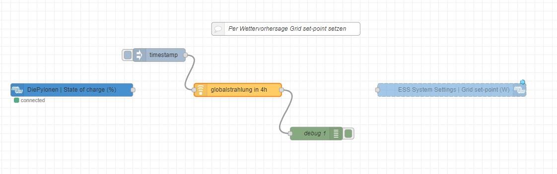

7.4.2023  (#360)
Pedaaa schrieb: würd ich auch langsam über so Leistungsverschiebungen übern Tag nachdenken.
irgendwie mit Wettervorhersage usw...
wir phantasieren eh schon öfter im Victron Thread über sowas. Aber wirklich umgesetzt hats hier trotzdem noch keiner. Alles nur Dampfplauderer also 😉
na grobe idee hätt ich da.
der DWD hat n node mit zugang zu etlichen werten.
erste idee ist, globalstrahlung und/oder wolkendecke in 4h zu nutzen...
nur ne idee und der leidensdruck ist noch klein...
2023/20230407545400.jpg
