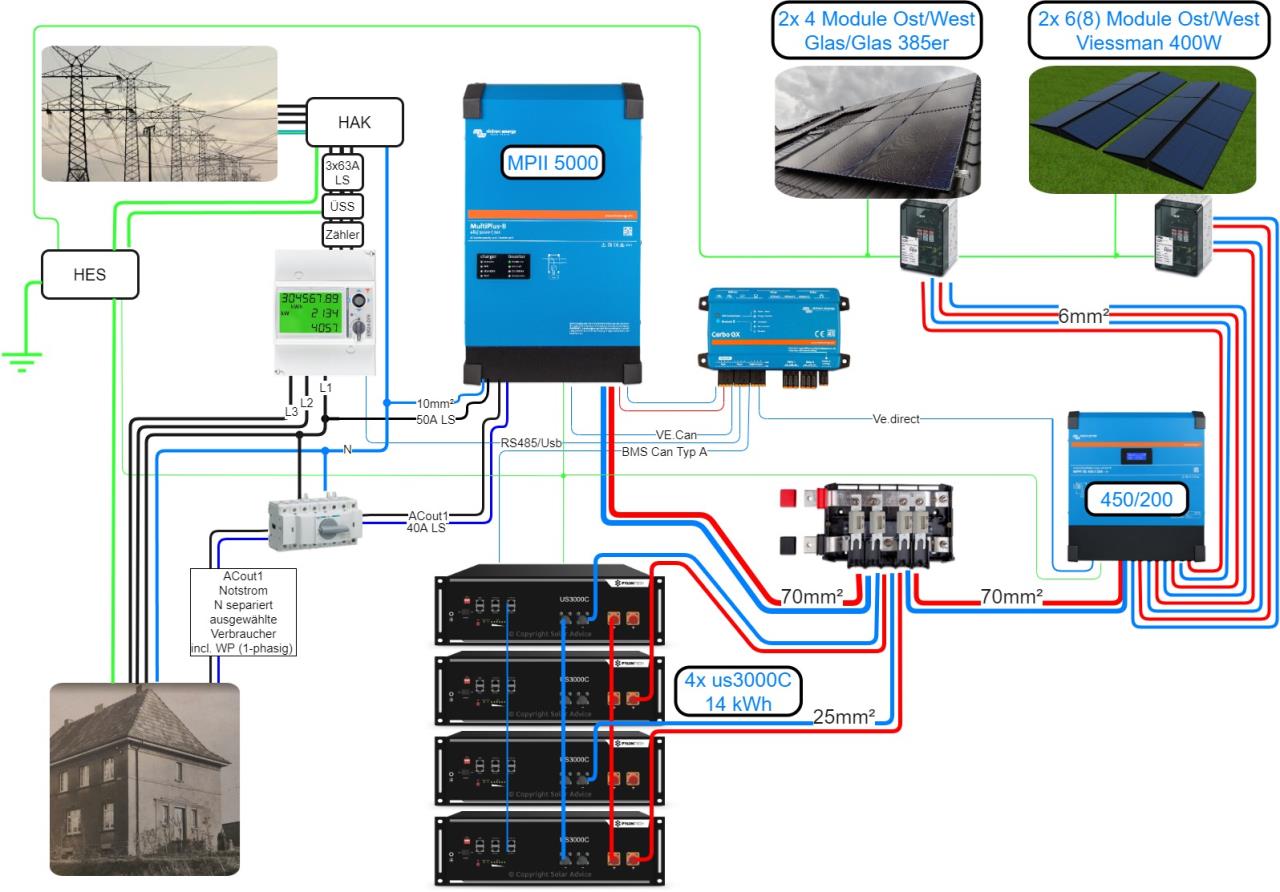

so, jetzt nochmal:
Die alternative Idee:
L1 und N kompett durch den Multi schleifen, damit es "NUR" AC-Out L1 und AC-Out N im Haus gibt.
Das wäre die einfachste Variante um eine automatische Notstromumschaltung zu haben.
Evtl. müssen je nach Bedarf noch einige Verbraucher umgetzt werden, damit diese auf L1 hängen.
Und andere unwichtige (oder große) Verbraucher evtl. auf L2/L3 umhängen.
Aber sonst kann die AC-Verkabelung im Haus bleiben, wie sie ist.
Damit L2 und L3 im Notbetrieb aber auch immer und sicher vom Netz (und vom Haus) getrennt sind, würd ich ein 2-Pol 63A NC Schütz (oder auch gleich 2 Stk hintereinander, für Redundanz) setzen, und vom AC-Out 2 vom Multi steuern lassen.
So quasi:
2022/20221002666552.png
Das sollte mit AC-Out2 doch gut funktionieren?!
Weil der öffnet immer sofort im Notbetrieb.
Und schaltet mit Verzögerung wieder zu, wenn das Netz wieder da ist.
Was meint @Fani dazu?
geht sowas? Zulässig und OK? oder bedenklich und lieber verwerfen?
2.10.2022  (#182)
gute Idee. Wenn AC Out 2 ohne Strom, dann fallen die Schütze ab.
Ansonsten würd ich sagen, ist ein 3phasigen Überwachungsrelais sicher besser und ein Telehaase der Overkill aber dann kanns passieren, wenn die Parameter net passen, das das Telehaase für 2min trennt. Dann lieber das 3ph Relais mit Stromeinstellung

2.10.2022  (#183)
Pedaaa schrieb:
Edit:
so, jetzt nochmal:
So quasi:
Kreativ, respekt, mir waere es zu bedenklich (ACout2 schaltet nicht verlässlich ab, ist falsch konfiguriert, SW Fehler).
Ob normgerecht oder nicht kann ich nicht beurteilen, vielleicht der Professor oder @wiwi?
2.10.2022  (#184)
Fani schrieb: ACout2 schaltet nicht verlässlich ab, ist falsch konfiguriert, SW Fehler).
Ja deswegen eigenes 3ph Überwachungsrelais. Kost net die Welt
  •  wiwi
2.10.2022  (#185)
Für mich riecht das auch verdächtig nach zentralem NA-Schutz mit externen Kuppelschaltern. Im Prinzip geht das ja schon in diese Richtung. Der Multiplus überwacht auch nicht die Phasen die er trennen soll.
2.10.2022  (#186)
Wäre mir auch zu kritisch.
Kann bei Netzwiederkehr ein Mischnetz entstehen, L1 aus dem Multi und L2, L3 aus dem Netz? Das wäre auch nicht soo toll.
uzi10 schrieb: Ja deswegen eigenes 3ph Überwachungsrelais. Kost net die Welt
Hilft auch nur bedingt, wenn der SW-Fehler bei Netzwiederkehr auftritt, weil auch dieses Relais nicht schnell genug trennt.
Solange L1, L2, L3 im Notnetz nicht gebrückt sind, ist es vermutlich halb so wild.
Bin aber schon ziemlich müd' und weiß nicht ob ich nicht gerade voll den Blödsinn erzähle emoji

3.10.2022  (#188)
taliesin schrieb: Solange L1, L2, L3 im Notnetz nicht gebrückt sind, ist es vermutlich halb so wild.
wie meinst du, halb so wild?!
In dem Fall wäre ja nichts gebrückt.
Sagen wir die Multi L1 Phase läuft nicht synchron mit dem Netz und die externen Schütze haben wegen irgendeinem Defekt nicht getrennt. Wir sind eine Weile Insel gefahren, aber nun ist Netzstrom auf L2&L3 plötzlich wieder da... was passiert?
Es gibt diese Situation ja dann ein paar sekunden/minuten bis der Multi wieder aufsynchronisiert hat und seine internen Schütze wieder schließt.
was sind hier konkret die Risiken?
"Nur" erhöhte Spannung/Strom am Neutralleiter durch verschobene L2/L3? Oder knallts eh gleich?
3.10.2022  (#189)
Pedaaa schrieb: In dem Fall wäre ja nichts gebrückt.
Darum meinte ich ja, dass es hier vermutlich nicht schlimm ist.
Pedaaa schrieb: "Nur" erhöhte Spannung/Strom am Neutralleiter durch verschobene L2/L3? Oder knallts eh gleich?
Denkbar wären 3-phasige Geräte (ohne Nullleiter), die hätten zuerst kein Problem nur auf L1 zu hängen (keine Spannung, kein Strom) und bekämen dann nicht synchronisierte L2/L3. Das würde zu einer erhöhten Spannung zwischen den Ausleitern führen, so ein Gerät könnte z.B. ein Warmwasserboiler sein. Im schlimmsten Fall wäre die doppelte Spannung möglich (2 x 230V = 460V, statt 400V).
Es ist einfach nur unschön ... Gefahr sehe ich, aber ich bin da kein geek, wenig.

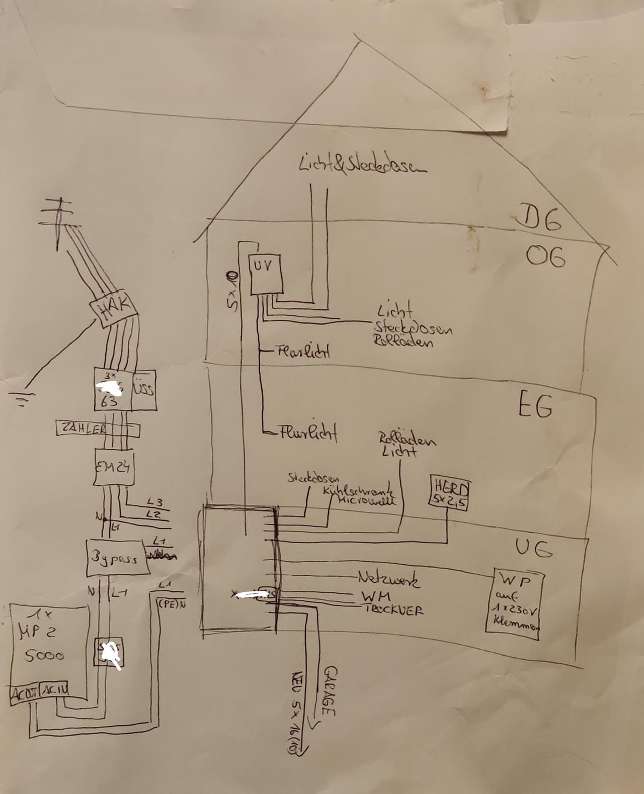

OG und Dach hängen bei mir an einer UV im OG (5x10mm²), wo ich keine getrennte phase  und Null mehr hinbekomme.
wie löst man das?
noch ein umschalter (manuell zu bedienen mit der gefahr die schaltreihenfolge nicht einzuhalten) vor die absicherung der UV im hauptverteiler?
oder ich lass OG und Dach dunkel und leg n verlängerungskabel als notlösung hoch.
das würde ich wohl preferieren.
also Kühlschrank,Licht,Microwelle,ggf. Netzwerk,und einige steckdosen im UG und EG an ACout1
die WP WP [Wärmepumpe](nibe f1155/6) am liebsten auch einphasig mit da dran, wobei das erst bei stundenlangen ausfällen sinnvoll wäre.
oder ist es egal, wenn die dauerhaft über den MP2 läuft?

das versuche ich die tage mal in eine saubere zeichnung zu erstellen.
hier quick and dirty das haus aktuell:
(MP2, em24  sind noch nicht angeklemmt, bypass muss den ACout1 mit drin haben)
2022/20221003604304.jpg
cacer schrieb: C: -  gibts da noch was?
da fällt mir nur der reine parallelbetrieb ohne notstrom ein.
Pedaaa schrieb: Am einfachsten ist sicher "A" mit komplett-Umschalter.
Vielleicht startest du einfach mal mit dieser Variante?!
Da die Umschaltung dann eh manuell erfolgt, kann dich ja "herantasten" und immer mehr Verbraucher einschalten und schauen wies läuft.
Im Notfall geht der Multis dann eh einfach im Overload aus. Und wenn du eh alles mit 5x10mm verteilt hast, dürfte der Neutralleiter das vermutlich eh auch alles locker abkönnen?!
Und in dieser Betriebsart dann halt bitte nicht die Mischmaschine anstarten 😉
s.o.
wäre aktuell meine zweitbeste lösung
Pedaaa schrieb: Bei "B" wärs wohl am besten, du ziehst wirklich 2 Leitungen nach, oder?
Weil wenn du dann erst manuell mit Zusastz-Umschalter arbeiten muss, kannst eigentlich gleich eher bei "A" bleiben
stimmt, aber leitungen bekomm ich zur UV nur noch aufputz hin.
im notfall verzichte ich lieber auf OG und DG.
einzig die rollos im OG müsste ich bei längerem netzausfall in der dose abklemmen und separat versorgen.
Pedaaa schrieb: Die alternative Idee:
nennen wir es mal "D" ;)
das würde ich mal ausklammern und dann eher zur komplett manuellen umschaltung tendieren.
also ich denke es wird zu 90% "B" werden.
wenn ich es jetzt richtig verstanden habe, läuft das haus dann weiter wie bisher; mit dem unterschied,
daß die verbraucher am ACout1 vom haus getrennt (L1 und N) immer über den MP2 laufen.
Die Zeichnung sieht doch gut aus, so wuerde das aus meiner Sicht funktionieren.
Klugscheiss: Der N wird nicht durch den EM24 durchgeschleift (nur die Phasen), ist aber für die jetzige Diskussion unerheblich

Fani schrieb: Die Zeichnung sieht doch gut aus, so wuerde das aus meiner Sicht funktionieren.
schön, da werd ich mal drauf aufbauen.
Fani schrieb: Klugscheiss: Der N wird nicht durch den EM24 durchgeschleift (nur die Phasen), ist aber für die jetzige Diskussion unerheblich
hab ich auch beim nachtisch nur auf n umschlag gekritzelt, um mir das selbst zu visualisieren 😃
ab der nächsten version darf genau hingesehen werden 🧐

bild gelöscht, neu unten!
da hätten wir die "4.phase" durch den mp2
bei defekt per umschalter parallel zum L1 schaltbar.
ist das so sicher?
edit: ja, die null nicht durch den em24... ;)
2022/20221004836965.jpg
  •  Fani
4.10.2022  (#199)
Zum Umschalter.
Links unten Eingang für Netz und ACin. Oben Ausgang fürs Haus. Rechts unten ACout.
  •  cacer
4.10.2022  (#200)
abgesehen von rechts / links, oben / unten , ist das doch so gezeichnet,oder?
ich hab netz und ACin von oben gezeichnet.
umschalten soll dann 1( ACout1) 0 (getrennt)  2 (netz)  auf die ausgewählten verbraucher.
den ACin selbst kann ich doch an der sicherung davor trennen!?
(vermutlich muss diese dann zweipolig sein, also den N auch trennen)
im normalfall soll ACout ja dauerhaft laufen und der umschalter nur für den problemfall.
vielleicht habe ich es doch noch nicht richtig verstanden, oder es ist heut zu spät ;)
gute nacht.
  •  Fani
5.10.2022  (#201)
gute nacht.
Du schaltest wahlweise die Eingänge (links und rechst unten) auf dein Haus (Ausgang oben).
Eingang ist entweder Netz (und netzparallel ACin) oder der ACout (netzseriell)
