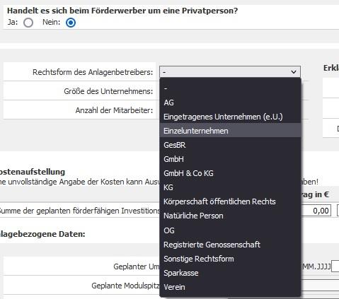

ich packs mal besser hier rein, für die Experten:
Gebt mir mal einen Tipp, wenn ich auf die Kleinunternehmerregelung verzichtet hab beim Finanzamt (PRIVATPERSON (Verzicht auf Kleinunternehmer-Regelung)) was davon bin ich dann?^^
Natürliche Person, welche Ust-Optiert hat (freiwillig)

Solarbuddys schrieb: Natürliche Person, welche Ust-Optiert hat (freiwillig)
Ich würde eher sagen, dass die Rechtsform ein Einzelunternehmen ist. Ich weiß nicht was hier der Begriff natürliche Person verloren hat, denn das ist keine österr. Rechtsform.
