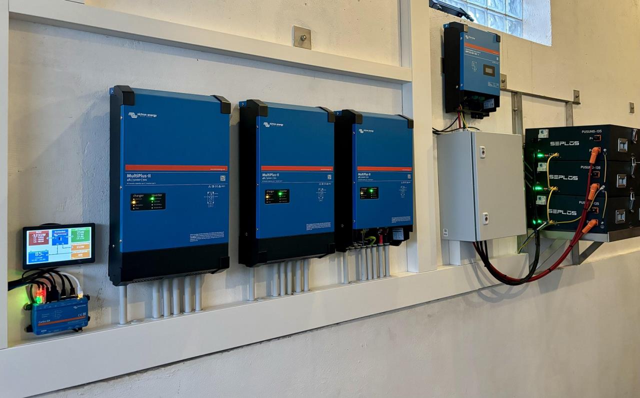

Danke Leute für den informativen Thread hier! 😏
Im Sommer 2023 hab ich nur Bahnhof verstanden, seit gestern Abend geht meine Anlage in Betrieb. Ich freu mich weiterhin auf Austausch und Tipps, bin grad erst am Kennenlernen wie sich alles verhält, was man wie wie oft einstellen muss usw.
Grobe Eckdaten:
Kostal 8.5 kVA mit 12,565kWp Belegung seit 2019/2020 in Betrieb, hat schon brav seine 50MWh geerntet, die bleibt auf der AC-IN Seite erhalten, wird nur durch einen EM540 in die Visu eingepflegt.
Erweiterung umfasst knapp 7kWp auf einen RS450/100.
Ein hoymiles800 wird an einer SO Fassade montiert, die Daten möchte ich auch auf die Victron VRM Oberfläche bringen.
3x MP2 5000 durch die 2+1 Aktion im Herbst gekauft
DC Verteilung statt dem Lynx Eigenbau mit 30x10 Schiene und NH00 Trennern
3x Seplos Pusung 135Ah 6,9kWh Speicher
Ich möchte Lieferanten nicht öffentlich im Forum kommentieren, aber falls wer gute Händler sucht, die bei so einem Victron Projekt unterstützen, bis spät in die Nacht noch remote optimieren, schreibts mir gerne eine PN, hab da nun meine Erfahrungen gesammelt.
Hab hier viel gelernt, alles mal aufgebaut, Firmware aktualisiert, 3PH Verbund samt ESS konfiguriert, jetzt gehts dann ans Feinabstimmen.
Ich bin schon aufs Jahr 2024 gespannt!
Bisher haben die Jahre grob so ausgesehen:
11MWh Hausverbrauch
14MWh PV Produktion
5,7MWh Netzbezug
5,6MWh Direktverbrauch aus PV
8,4MWh Überschuss der ÖMAG verkauft
Wichtig wär den Netzbezug zu reduzieren, vielleicht sogar halbieren,
schauen wir mal wie ich mit den 20kWh zurechtkomme. 😇
2024/20240106694966.jpg
Hallo Fani,
hier gibt es dazu Erfahrungen und Preise: Der Victron Sammelthread - alles zu den blauen Kisten
  •  Stoffal02
6.1.2024  (#2181)
Sehr schön gebaute Anlage, wenn ich was zu bemängeln habe, dann sind das die unterschiedlich Langen Batteriekabel
