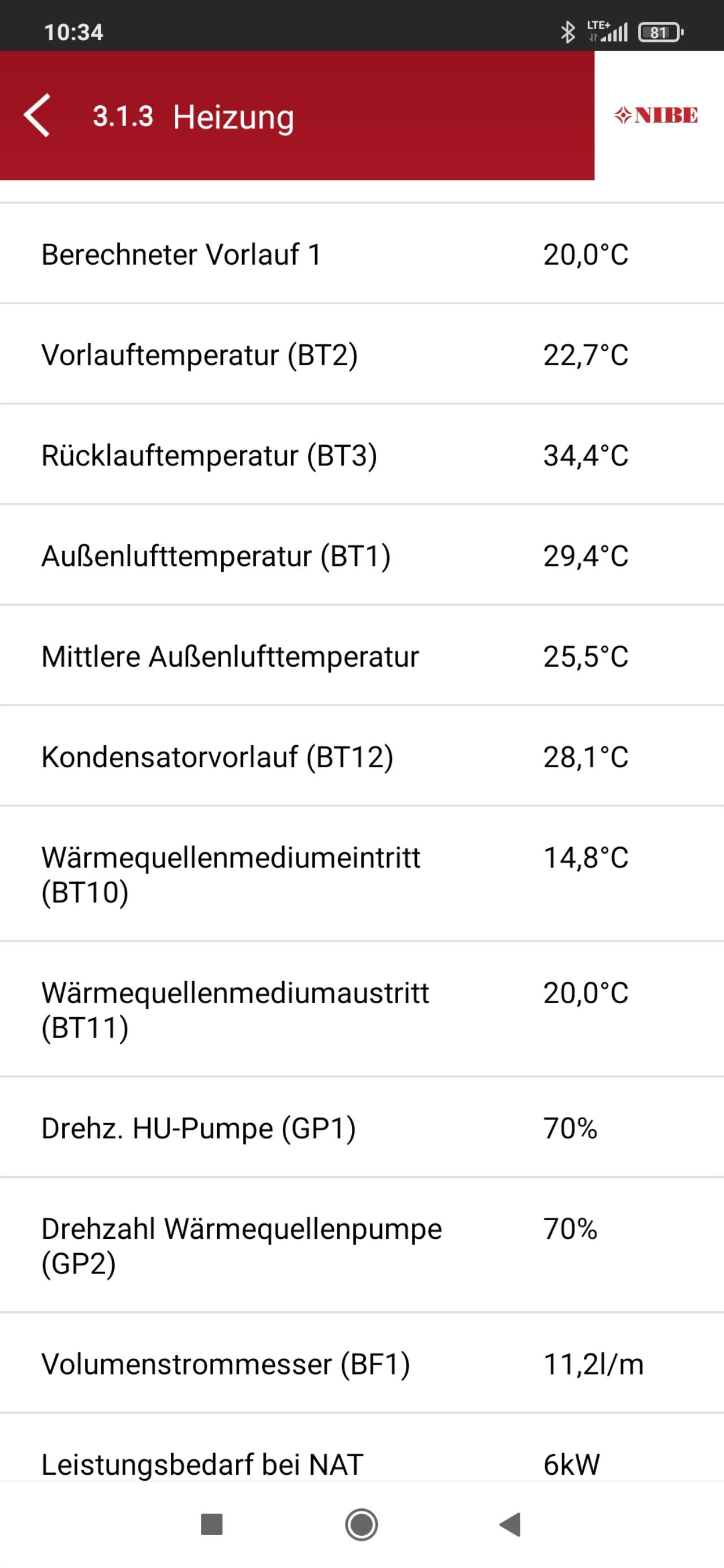

be das gestern Abend auch umgestellt. Problem: seit damals steht die WQ Pumpe auf 1%.
Mit dem nicht berauschenden Ergebnis:
2021/2021062281738.jpg
Moduliert sie nur wenn eine vorgegebene Heizkurve eingestellt ist?
Soletemp stimmen sicher nicht. Blöderweise ist niemand zu Hause. Daher kann ich es derzeit wohl auch nicht umstellen.

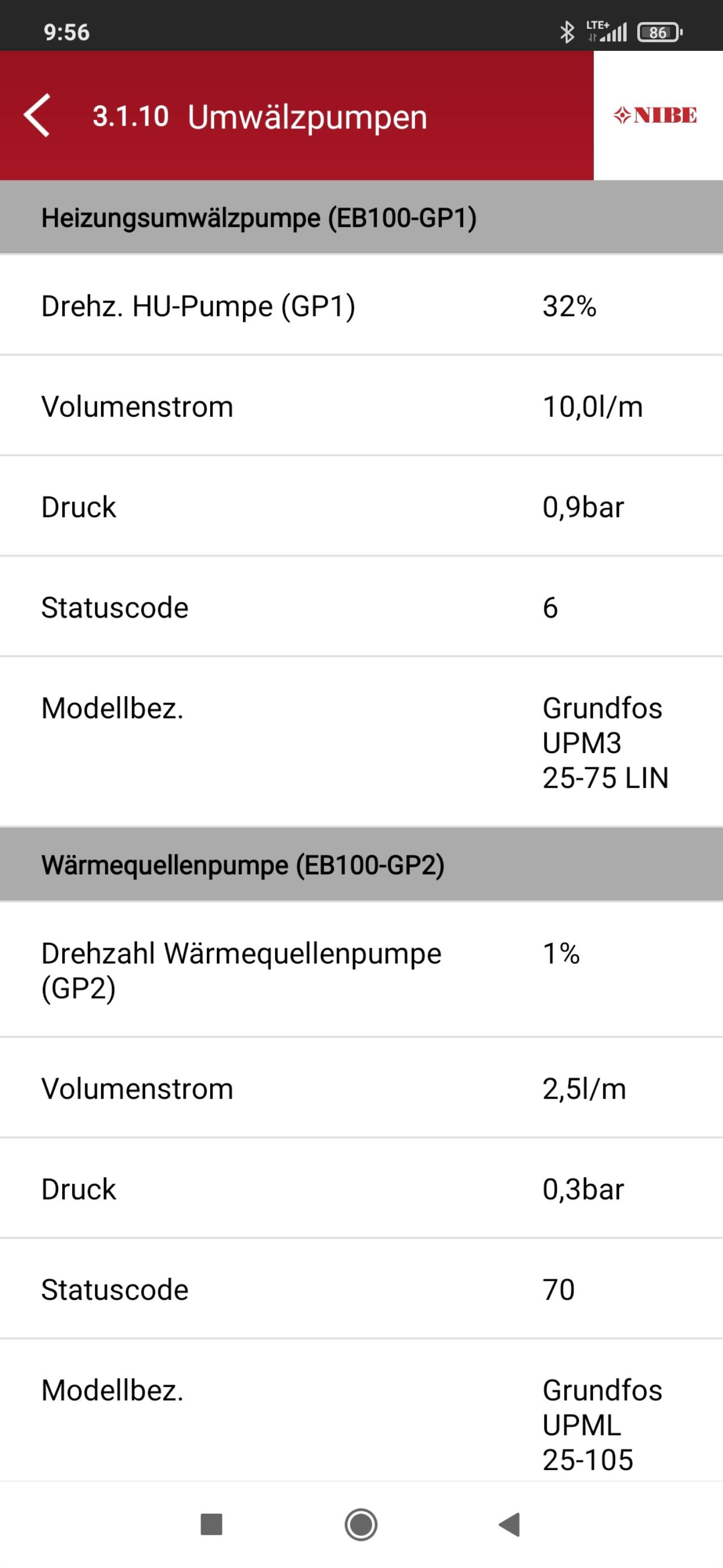

Als ersters würde ich schauen, wo wirklich die Soletemps liegen. Dazu Kühlung ausschalten und bei der Zwangssteuerung WQ mal ein paar Minuten auf 100%, dann ablesen.
Die Drehzahl WQ wird im entsprechend Installateurmenü eingestellt (fix oder delta).
(P.S.: Vor dem Screenshot um einen Punkt nach unten scrollen, dann ist auch die Pumpenleistung der WT Pumpe drauf.)

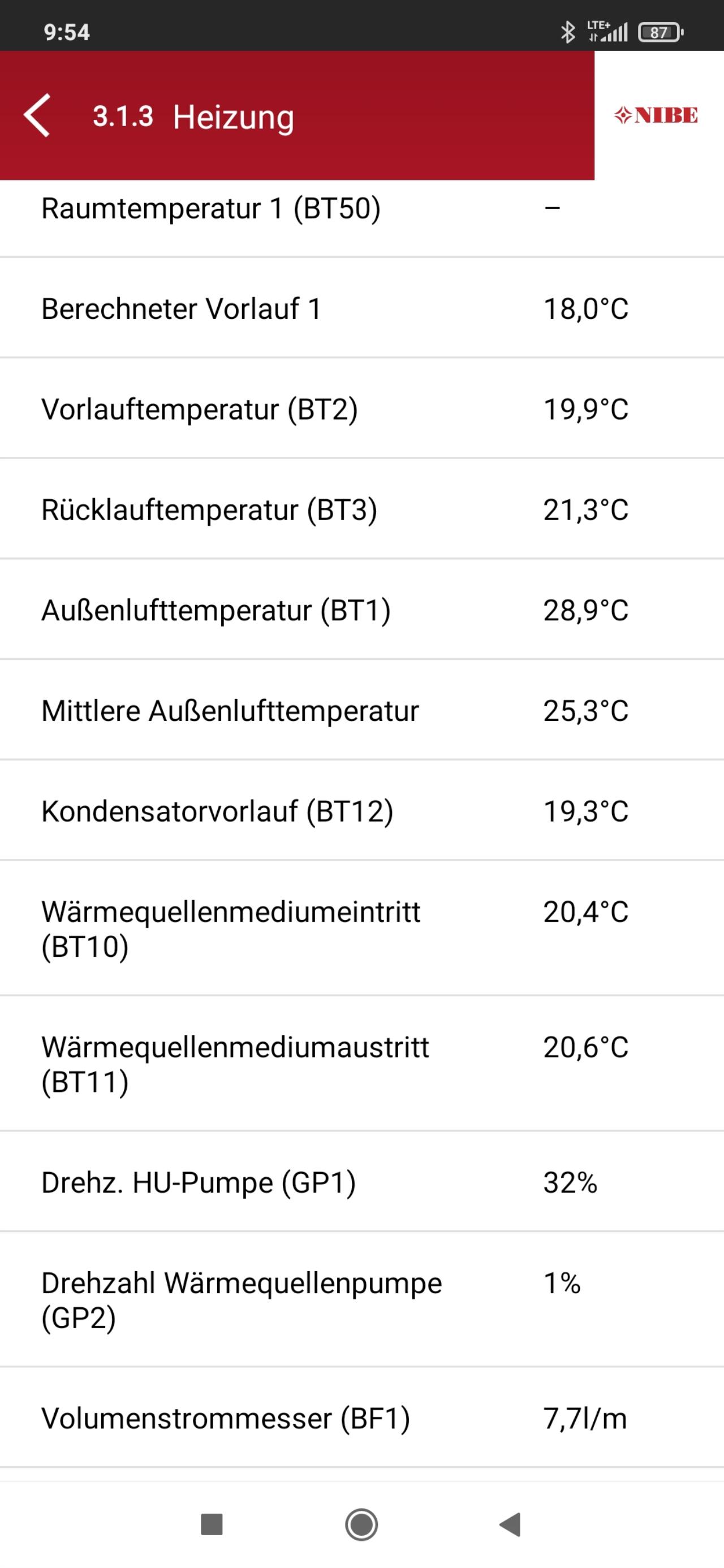

Soletemperatur ein war nach WW WW [Warmwasser] Bereitung heute Nacht und gestern bis vor Umstellung der Kühlkurve auf 18 Grad bei 15Grad.
Habe Delta 4Grad eingestellt.
2021/2021062235221.jpg
2021/20210622256060.jpg
22.6.2021  (#105)
vielleicht hast das gleiche Thema wie ich?! (siehe vorherige Seite)
Wenn der Mischer mal voll offen ist (zu sehen an den nach oben abdriftenden Sole-Temp. Werten) und die GP2 Pumpe auf 1% ist, bleibt die dort "stecken"
Die Regelung sieht ja nur die falsch gemessenen Werte und will die Pumpendrehzahl eigentlich noch weiter reduzieren, um aufs 4K delta zu kommen. Das funktioniert aber natürlich nicht.
Du bleibst jetzt in dem 1% Zustand bis die nächste WW WW [Warmwasser]-Ladung kommt. Dann sollte es wieder normal laufen.
Ich glaube fast, das wurde bei der Programmierung nicht behirnt...
(hab schon überlegt, meinen externen Sensor am WP WP [Wärmepumpe]-Sole-Einlass statt dem BT10 an die Nibe Platine zu klemmen. Die Sensor-Kennline entspricht eh dem Nibe-Sensor. Dann sollte der Spuk eigentlich ein Ende haben)

@monika1979 : Bei der Delta Einstellung versucht die WP WP [Wärmepumpe] die Drehzahl der WQ solange zu ändern, bis Soleaus - Soleein = z.B. 4K sind. Wenn aber deine SoleEin beim Heizen schon 18°C sind, dann kann die WQ noch so langsam drehen (weniger als 1% geht nicht), sie wird nie auf die 22°C Sole Aus kommen.
Soll heißen: die Delta K Einstellung bringt nur bei ausreichend tiefen Soletemperaturen was, wo die WP WP [Wärmepumpe] noch eine Chance zum regeln hat.
Bei dir würde ich eher die Drehzahl der WQ fix raufstellen, z.B. 30%. Ebenso ist die Durchfluss Leistung des Wärmeträgers mit 7.7l/min gefühlsmäßig etwas mager. Dreh auch hier z.B. mal auf 60% auf.
Es bringt nix, (etwas) Pumpenstrom sparen zu wohlen, wenn damit einfach die Kühlleistung nicht passt.
Die Kühlleistung kann sich übrigens jeder selber ausrechnen:
P = (VL - RL) * Durchfluss * 60 * 1.161
In deinem Beispiel sind das 750W.
Für den Durchfluss bitte auch nur den BF1 Wert in 3.1.3 nehmen, die Werte in 3.1.10 sind nur geschätzt und nicht gemessen!

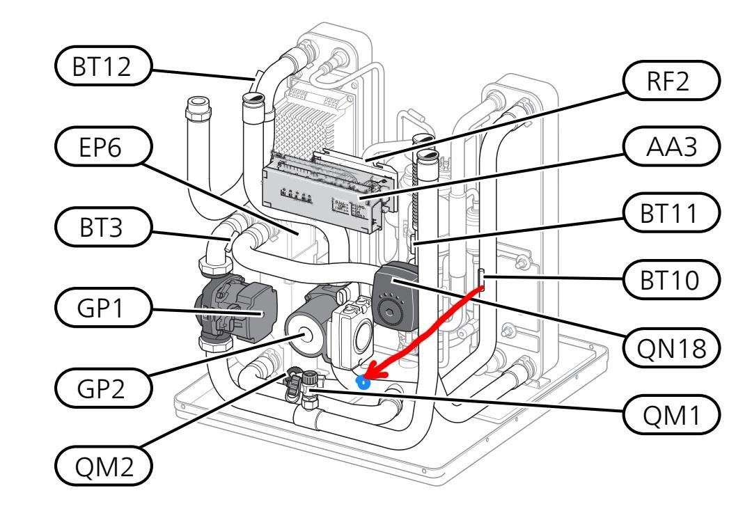

ds50 schrieb: ich war im 1% Deadlock gefangen. Sehr interessant das Ganze!
OK... dann ist das Verhalten scheinbar bei allen so.
Somit ist delta-T Regelung nur für tiefe Sole-Temps. brauchbar. Oder es wird der BT10 Sensor umgebaut und auf den WP WP [Wärmepumpe] Eingang versetzt... Aber das wird wohl eher nicht die Lösung für die Allgemeinheit sein 😉
edit:
oder hier rüber versetzen vor die Abzweigung zum PC-WT. Das würd schon reichen, um immer die richtige Sole-Temp. zu messen

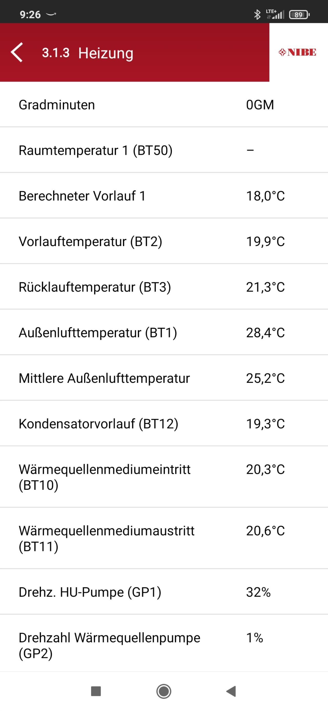

Temperatur im Haus ist bei uns zu kühl im EG (heute morgen 20,5°). Im Og perfekt mit 21,8° bis 22,6°.
Ich werde wohl die BKA BKA [Betonkernaktivierung] im EG etwas drosseln.
Dzt. läuft die Kühlung manuell.
Ich drossle nun die Pumpenleistung schrittweise. Seit heute zeigt es mir nun wieder Fantasiesoletemperaturen an.
Eingang Sole ist höher als Ausgang...
Vorlauftemperatur ist konstant. Die 18 ° werden auch bei voller Pumpenleistung nicht mehr erreicht.
Hat das jetzt nur mit der Position des Thermometers/bzw mangelnden Durchströmung zu tun? Der Mischer sollte ja ganz offen sein, da der VL VL [Vorlauf] nicht erreicht wird oder?
Ein Anpassen der Kühlkurve wird mir Soleerholungstechnisch ja nicht viel bringen. Bei uns sind die Außentemperaturen noch sehr hoch (gestern schon wieder Hitzepol Österreichs, wie schon in den letzten Tagen) Abkühlung soll erst heute kurzfristig kommen.
Wie lasse ich die Kühlung nochmals auf Auto laufen? Nur durch die Einstellung der WQ Pumpe? Finde es irgendwie nicht mehr.
