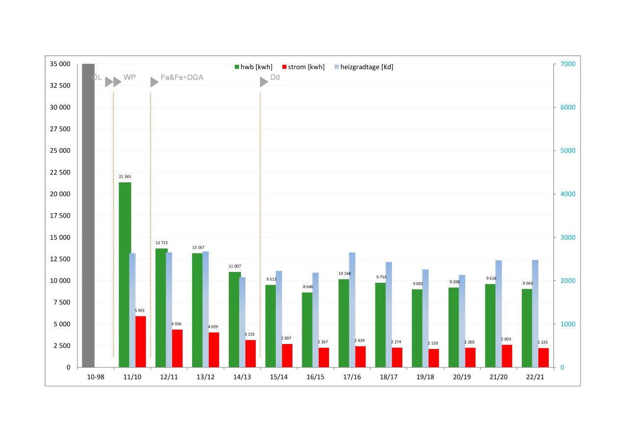

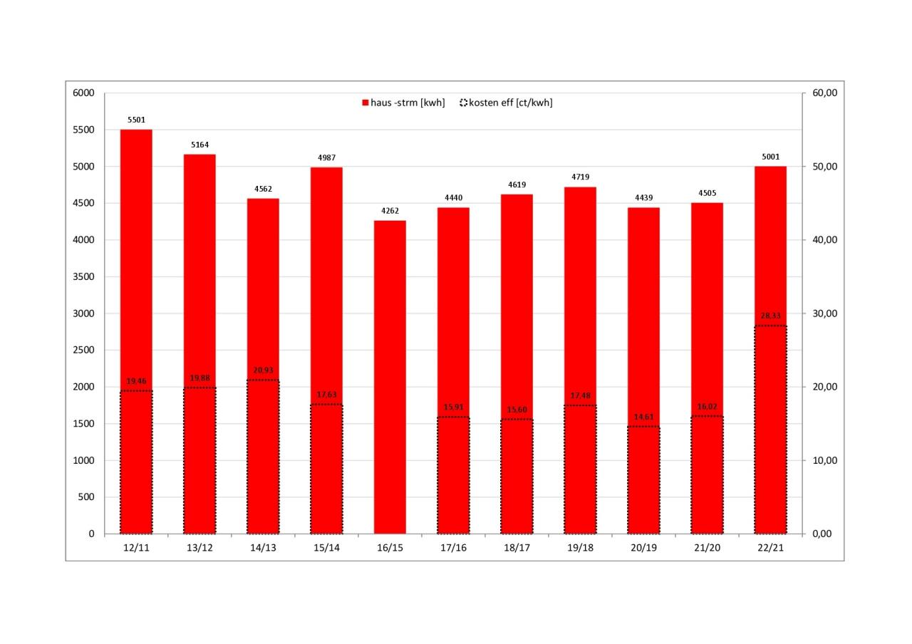

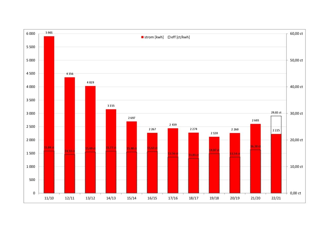

hier unsere verbrauchswerte, 2-familienhaus aus den 70-ern, kernsaniert auf guten neubaustandard, heizkörper, 330m², 3 personen
haus mit büro -> 5.000kwh
wp -> 2.300kwh
e-autos 2x ganze familie -> 2.500kwh
wir haben endenergie (also was zugekauft werden muß) und betriebskosten gegenüber dem urzustand um 90% reduziert...
wp:
wärme/strombezug/heizgradtage
2023/20230115734308.jpg
strombezug/bruttopreis inkl ust
2023/20230120860835.jpg
haus:
2023/20230203972326.jpg

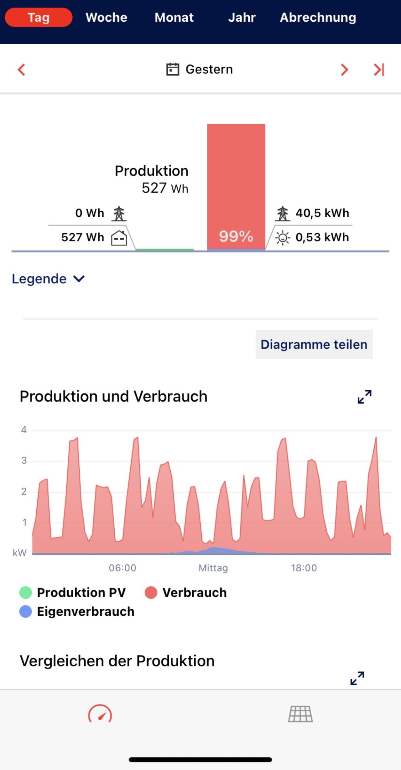

Die PV Kunden bei uns mit SWWP (steht für ?? Sorry zu wenig noch im Heizungsforum ... Sole Wärmepumpe ? aber wofür ist dann das 2te W :o)) -  bzw LWWP LWWP [Luft-Wasser-Würmepumpe] - wieso hat das jetzt 2 W - ihr macht mich fertig)
Aber ja die Erdwärmepumpenbesitzer, da kommen einem fast die Tränen wenn ich in die App schau wie wenig Strom die für die Heizung brauchen - kann deine Zahlen da auf die schnell gemütlich und mit Sicherheit bestätigen.
Wobei da LWWP LWWP [Luft-Wasser-Würmepumpe] dabei sind die sind um einiges höher da reden wir eher von 6000kWh.
Bei Aussagen von Bauträgern (z.b LWP LWP [Luftwärmepumpe] sind soooo günstig) kan ich leider mittlerweile nur noch lachen wennich mir die Verbräuche im Monitoring anschau udn ganz schlimm find ich mittlerweile als NICHT-Heizungsexperte wie extrem mies gefühlt die meisten LWP LWP [Luftwärmepumpe] laufen/eingestellt sind - die Pyramidenspitzen waren dagegen ein Geburtstagal im Kindesalter.
2023/20230203255882.jpg
