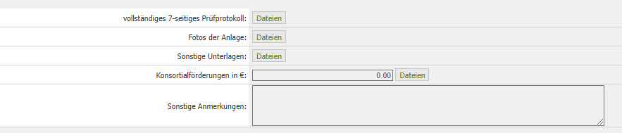

Ich habe nicht den Netzzugangsvertrag (=Zählpunktnummer) gemeint, sondern den Punkt "Nachweis der Inbetriebnahme".
Ich finde zwar unter dem Menüpunkt "Belege" die Kategorie, jedoch im Menüpunkt  Endabrechnung Förderantrag" keine Uploadmöglichkeit.

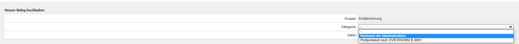

Bei mir gab es kein Feld "Nachwei der Intebriebnahme". Es ist nur das Prüfprotokollnotwendig. Ansonsten könntest die Endabrechnung ja erst dann machen wenn sich jemand aus dem Elfenbeintrum des Energieversorgers bequemt deine Anlage abzunehmen.

24.11.2022  (#425)
bei "sonstige Unterlagen" hochladen.
Da kannst dann eh die entsprechende Kategorie auswählen.

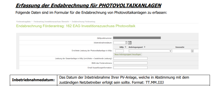

laut Endabrechnungs-Leitfaden:
2022/20221124356203.png
Aber wie soll das gehen, ein Inbetriebnahmedatum hier hinzuschreiben, nur mit Prüfprotokoll, wenn eine "Abstimmung mit dem Netzbetreiber" gefordert ist?!
Andererseits steht hier "sollte" und nicht "muss"
Also ein bissl interpretations-Spielraum ist eh eingebaut.

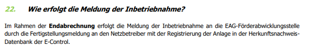

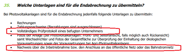

Und laut FAQ:
da sind das zwei verschiedene Punkte:
2022/2022112486956.png
2022/20221124312006.png

wie argumentierst du den Punkt 22 aus den FAQ dann weg?
demnach müsste deine Anlage zumindest schon hier drin stehen und dort steht auch das Inbetriebnahmedatum:
https://stromnachweis.at/start_portal_zaehlpunkt_abfrage.asp
