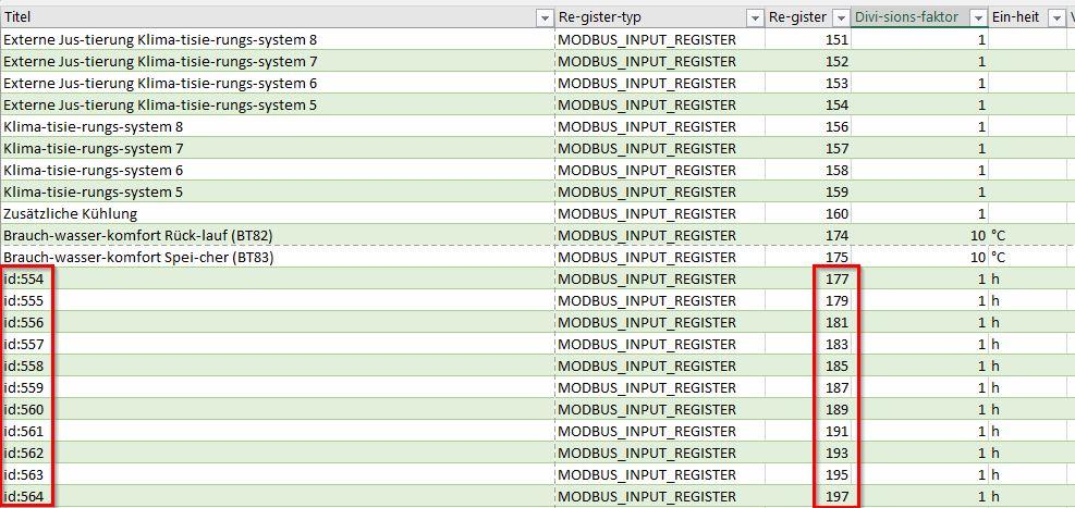

4.1.2021  (#145)

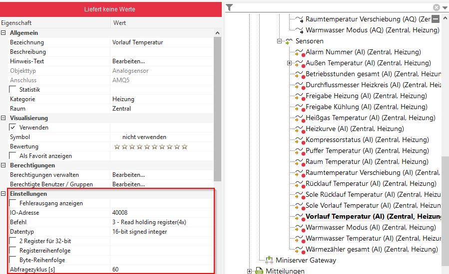

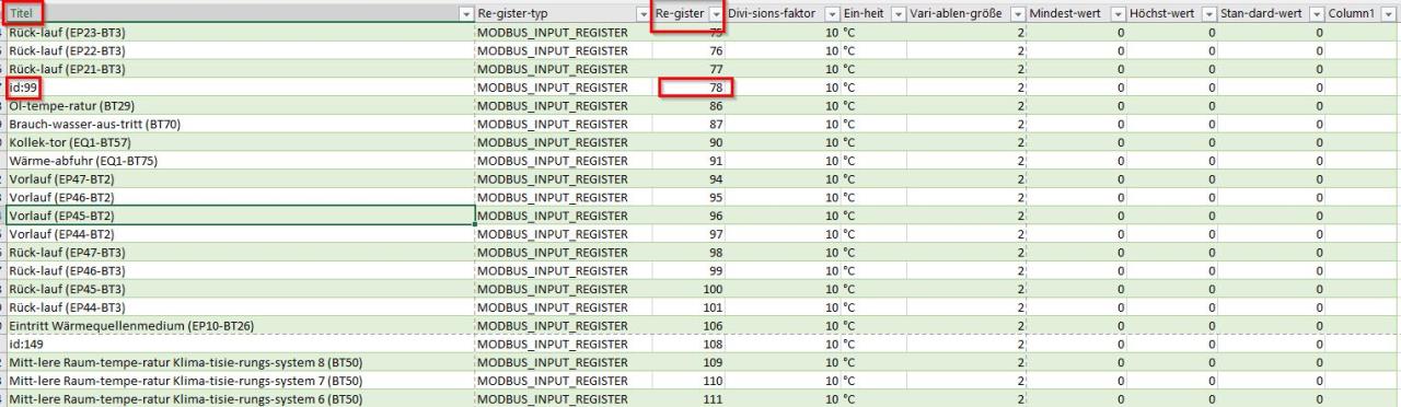

Liste hab ich runtergeladen, die Registernummern etc werden aufgelistet. Allerdings bekomme ich nach wie vor keine Werte zurück.
In der Excel sind manche Titel benannt, manche eben nicht:
2021/20210104204117.jpg
In der Lox muss man die IO-Adresse eingeben, ich würde jetzt mal annehmen das ist die Register Adresse?
Die voreingestellten sind allerdings alle 5-stellig mit 4XXXX usw..  (siehe vorherige Beiträge)
@Peter2 du hast am 30.12. auf Seite 6 geschrieben
Das heißt holding Register 11 hat die Adresse 40012 etc
Kannst du das mal näher ausführen? Heißt dass die Adresse = Register+40001? kann ja auch nicht sein:
2021/20210104609240.jpg
Gibts dafür eine Regel/Formel?
Ich bekomme graue Haare :) damn.
danke

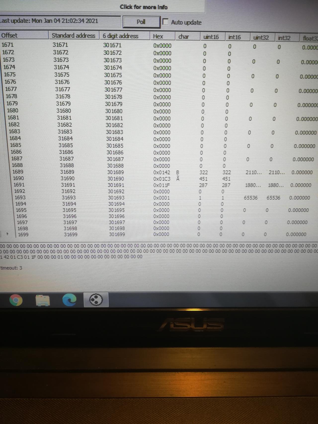

4.1.2021  (#146)
Holding Register beginnen mit 4
Input Register beginnen mit 3
Eine Liste mit den wichtigsten Registern habe ich bereits geschrieben. Dabei steht immer ob es ein input oder holding Register ist.
Zum Beispiel der Vorlauf. Es ist ein input Register beginnt also immer mit einer 3
In der Liste müsste das Register 1690 vermerkt sein und input Register
Der Befehl heißt read input Register
Die Adresse ist 31690.
Oder falls dein System den offset nicht korrekt macht dann 31691.
Wenn der Wert nicht korrekt kommt dann versuch halt mal eine Adresse rauf oder runter zu schauen.
In der Liste ist links eine ID oder Beschreibung. Eine Spalte weiter ist der Register Typ (Modus input Register) oder (modbus holding Register).
In der nächsten Spalte ist die Registernummer.
Zu der Registernummer zählt man 30000 bzw 30001 dazu und erhält die Registeradresse bei input Registern oder 40000 bzw 40001 bei holding Registern.
2021/2021010444101.jpg
Ich hoffe das macht es etwas besser verständlich.
Das Programm das zu sehen ist heißt "cas modbus Scanner"
Läuft unter Windows und hilft dir vielleicht etwas.
Die ID in der Liste hat aber nichts mit der Adresse zu tun. Das ist wichtig zu wissen!
MfG
Peter
Edit: eventuell brauchst du auch die 6 digit Adresse dann ist sie um eine Stelle länger.
5.1.2021  (#147)
Super erklärt danke für deine Hilfe!
Da wirkt das Ganze dann auch ein wenig logischer...
Was ich alles bei der Config einstellen kann pro Wert hab ich ja schon mal gepostet..
am Beispiel Vorlauf:
2021/20210105843016.jpg
Datentyp ist bei den meisten 16bit signed int. angegeben.. ich hoffe zumindest das passt in der Vorlage.
von 40008 auf 31690 ist doch schon ein großer Unterschied zwischen der 1255 und S1255... und der Register wechselt von holding auf input... wer lässt sich sowas einfallen..

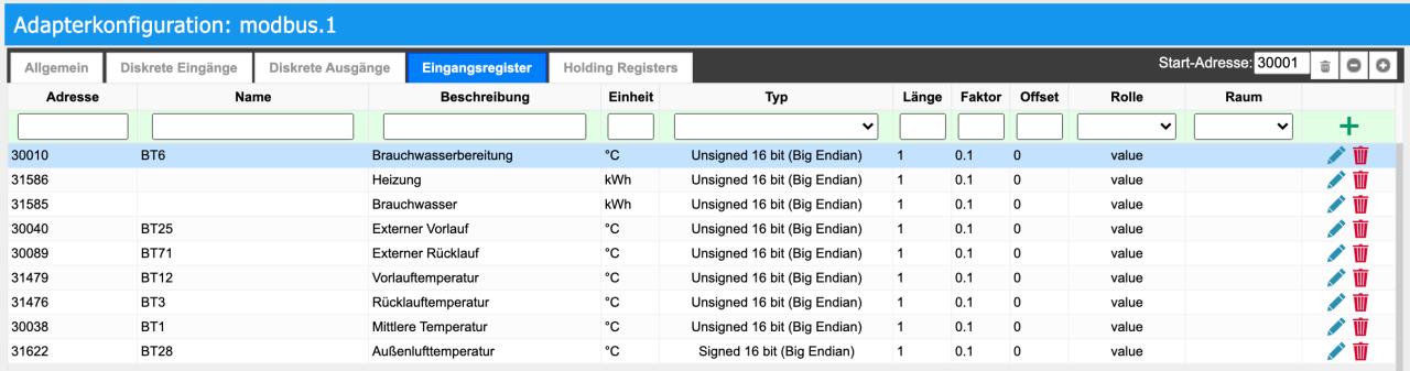

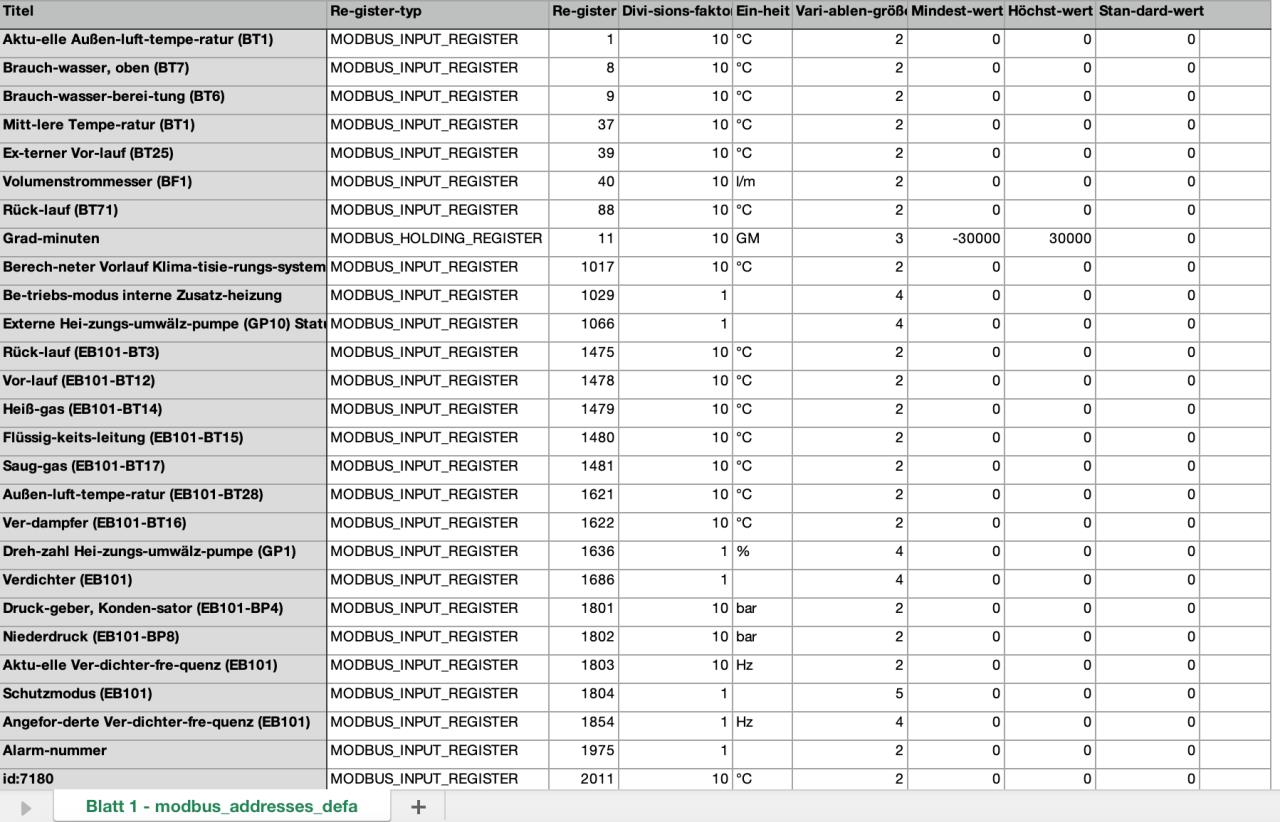

Da ich von diesem Thread sehr profitiert habe, möchte ich meinen bisherigen Stand teilen. Meine neu installierte Nibe F2120 mit SMO S40 Steuerung ist nun per Modbus TCP mit meinem ioBroker (Hausautomationsserver auf Basis raspberry pi) verbunden. Auch der Fronius Wechselrichter mit SmartMeter Stromzähler hängt am ioBroker, sodass ich auch den täglichen Stromverbrauch der WP WP [Wärmepumpe] monitoren kann.
Folgende Schritte haben bei mir geklappt:
1) Registeradress-Liste per USB Stick aus der Pumpe exportiert (anbei die Kurzversion)
2021/20210108939730.png

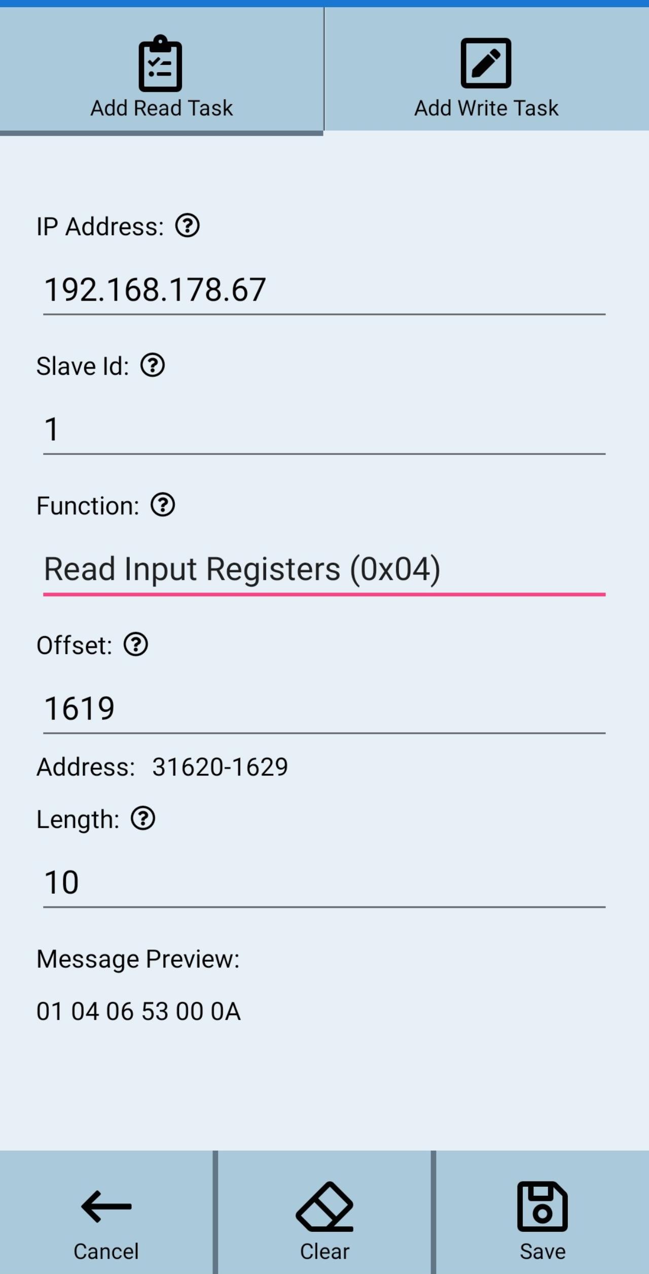

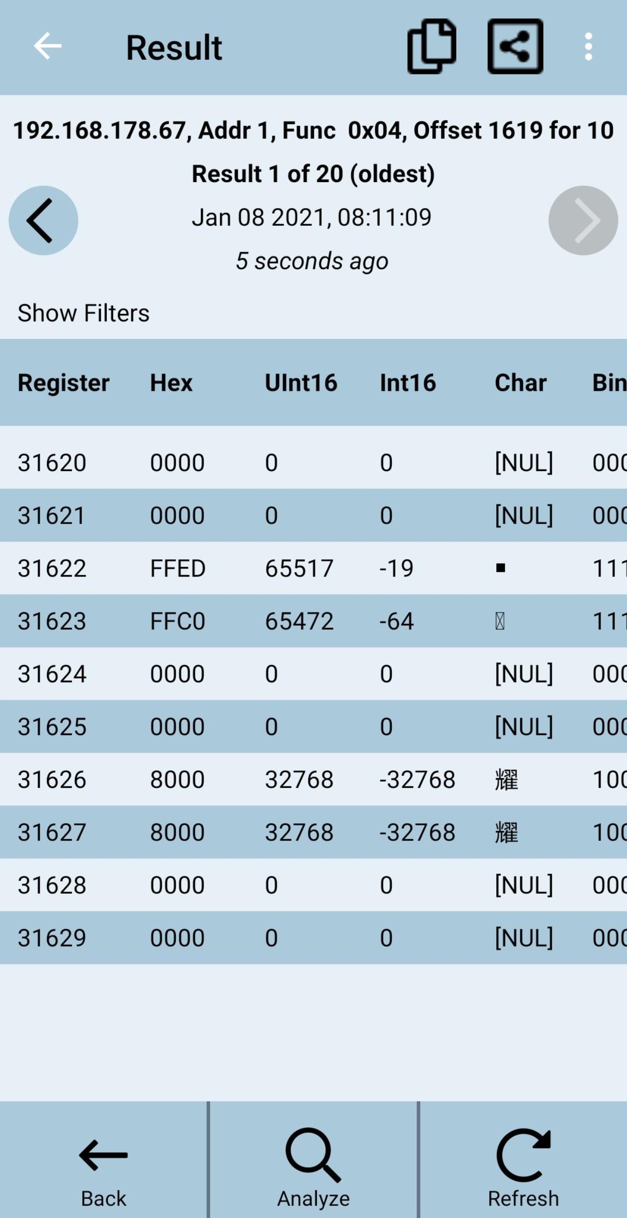

2) Die Register mit der Android App Chipkin ausprobiert. Dort sieht man dann, welche Register Werte liefern und im welchem Registerformat die Anzeige Sinn macht (bei mir mal Unsigned 16 Bit (UInt16), mal Signed 16 Bit (Int16).
2021/2021010856721.jpg
2021/20210108968972.jpg

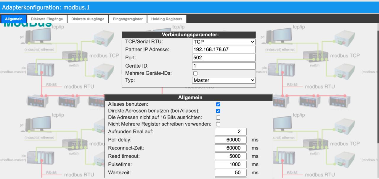

3) Diese Registeradressen dann in den Modbus TCP-Adapter von ioBroker eingetragen.
2021/20210108551702.png
2021/20210108675213.png
So kommen die Daten bei mir zuverlässig an. Einzig die BT1 Außentemperatur kriege ich nicht.
Vor allem die Chipkin-App war für mich eine gute Entdeckung, da man mit ihr einfach mehrere Register scannen kann und gleich angezeigt bekommt, mit welchem Registerformat die Werte sinnvoll sind.

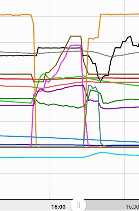

Ich mache die Anforderung "erhöhter Brauchwasserbedarf" einfach über eine 2-Draht-Leitung und ein Relais. Man muss nicht alles unnötig komplizieren, was einfach und simpel auch geht...😉
Dagegen regle ich die Ladepumpe beim der WW WW [Warmwasser]-Bereitung komplett über Modbus mit einem Regler, der in einer UVR/CAN-EZ3 läuft, weil NIBE ihren eigenen Regler nicht in Griff bekommt..
Wird das EPROM schon aushalten, ich hab keine Lust mehr auf sinnlose Versuche mit dem katastrophale Regler in der WP WP [Wärmepumpe] 🤬
2021/20210117531429.jpg
braun: Pumpendrehzahl
magenta: Durchfluss
hellgrün: Vorlauf
violett: Rücklauf
rot: Speichertemperaturen oben und WP WP [Wärmepumpe]-Fühler
