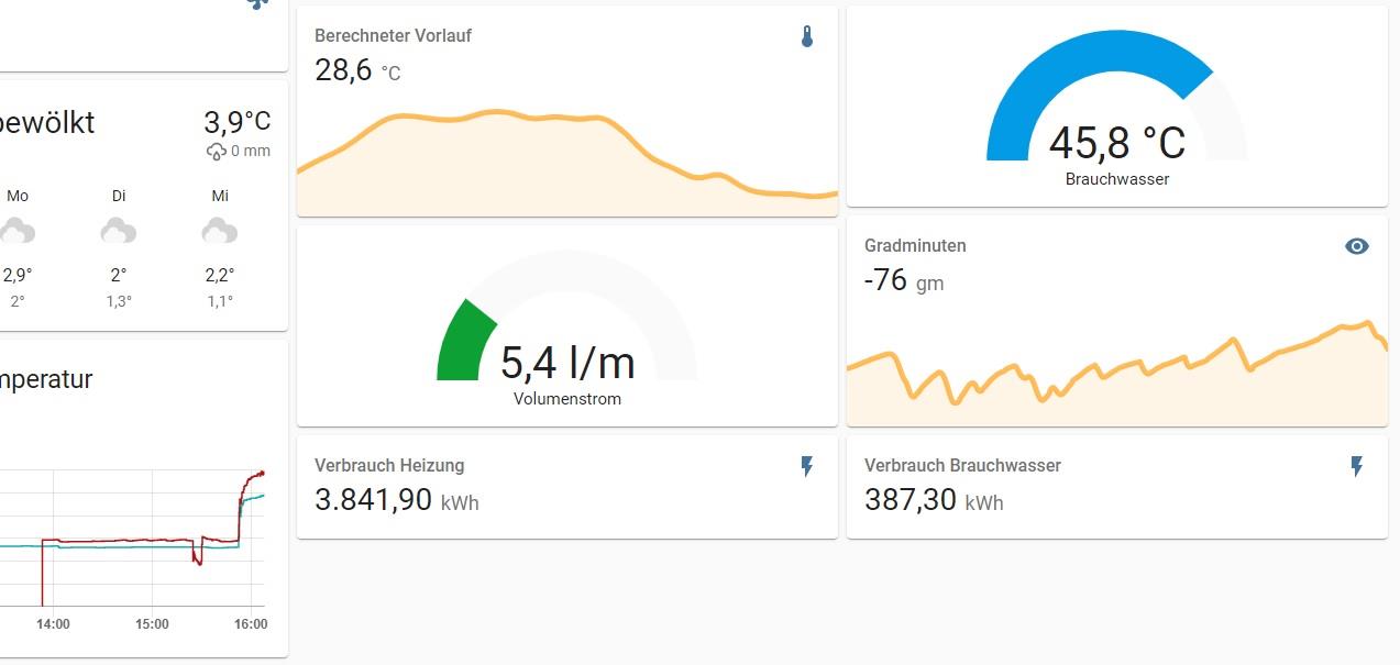

  •  JoJa1101
1.1.2021  (#126)
Nach Neustart der WP WP [Wärmepumpe] und erfolgreicher Kalibrierung und Aktivierung von Modbus TCP bekomme ich endlich die meisten Werte:
2021/20210101455367.jpg
Einzig der Vorlauf bleibt immer konstant bei 0,0°.
Werde wohl jetzt mal NIBE Service anschreiben.

  •  JoJa1101
1.1.2021  (#132)
Kurzes Update: Das Register 1478 gibt mir nun endlich die Vorlauftemp zurück. Laut NIBE ist es Vor­lauf (EB101-BT12) und nicht BT2, aber immerhin bekomme ich dort valide Werte. 😀
Noch eine Frage an die Runde: Ich lasse mir ebenfalls die kWh für Brauchwasser und Heizung ausgeben. Beide Werte in kWh mit Divisionsfaktor 10.
Es sieht folgendermaßen bei mir aus:
2021/20210101502794.jpg
Woran kann es liegen, dass für Heizung so ein Wert ausgegeben wird? Laut myUplink sollten es ca. 3.800 kWh sein.
Viele Grüße

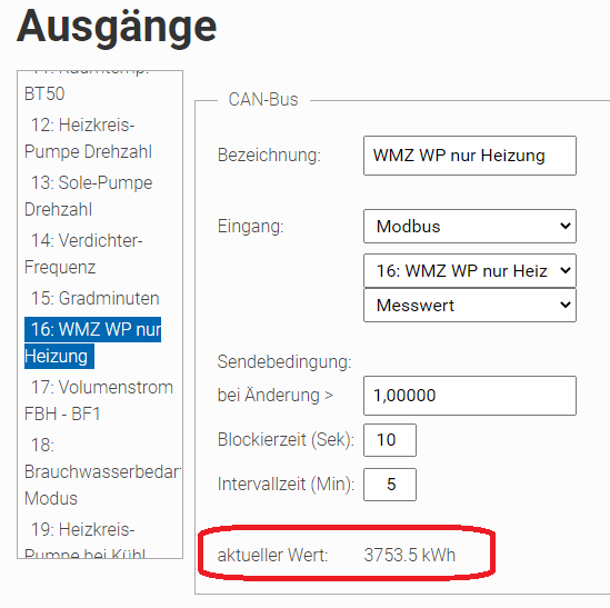

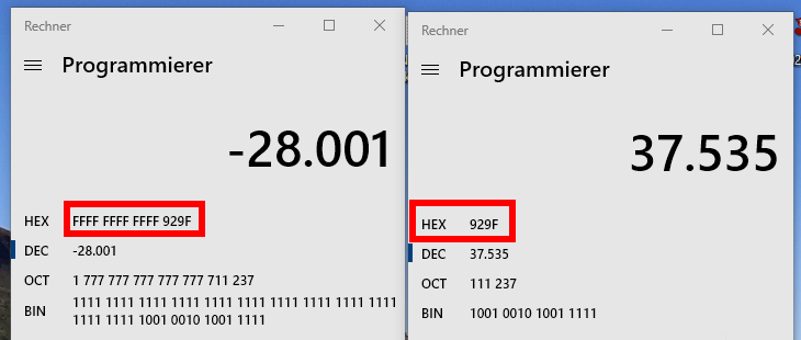

  •  passra
1.1.2021  (#133)
Interpretation eines Wertes OHNE Vorzeichen als Wert MIT Vorzeichen. Das höchstwertige Bit wird dann als Minus interpretiert anstatt als Zahl...

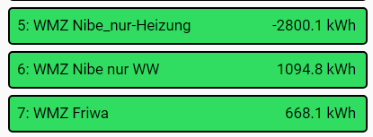

1.1.2021  (#134)
Ich hab grad ein ähnliches Problem.
Denke aber es liegt an meiner Auswertung und nicht an der Nibe.
Komisch... aber irgendwie sieht es ähnlich aus, wie bei dir.
Mein CMI liest den Nibe-WMZ-Wert korrekt aus.
Und sendet diesen Wert dann per CAN zum meinem CAN-BC2 Gerät aus.
(dort mache ich die WMZ und AZ Auswertungen, etc.)
Nur dort kommt der Wert mit negativem Vorzeichen und auch anderem abs. Wert an.
CMI-CAN-Ausgang:
2021/20210101380589.png
CAN-BC2 CAN-Eingang:
2021/20210101580155.png
Und der Fehler ist nur bei WMZ Heizung. (bei WMZ Warmwasser passt alles)
Äußerst Merkwürdig....!?
Von einem Gerät raus, ins andere rein, ohne irgendwelche Anpassungen/Änderungen der Nachricht.
Aber noch merkwürdiger ist, dass das einfach zwischendurch mal passiert ist.
Und nun mit dem veränderten Wert aber richtig weiter zählt?!
2021/20210101289093.png
Leider haut mir das jetzt sämtliche Monats- und Jahresauswertungen zusammen 😥
Aber wie gesagt, eigentlich glaube ich nicht, dass die Nibe hier schuld ist.

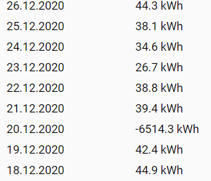

  •  passra
1.1.2021  (#135)
Das ist aber genau das von mir beschriebene Problem:
2021/20210101792548.png
Fällt mir gerade ein: Sowas hab ich auch schon beobachtet, nämlich bei der Übertragung der Startanzahl vom CMI an die UVR. Da seh ich auf der Web-Visu (der Werte ja aus der UVR kommen), immer wieder mal negative Werte, im CMI ist der Wert aber richtig.
Nach kurzer Zeit (oder wahrscheinlich nach einer erneuten Übertragung???) passt es dann wieder für längere Zeit...
Könnte ein Problem mit der Konsistenz bei der Datenübertragung von CMI auf UVR sein. Das kann dir bei SPSen auch passieren, wenn Analog-Werte, die über mehrere Speicherzellen gehen, in einem Zyklus nicht vollständig übertragen werden und sich dann zwischen den Übertragungen der Wert ändert...
Vielleicht kurzzeitig zu hohe Buslast???
