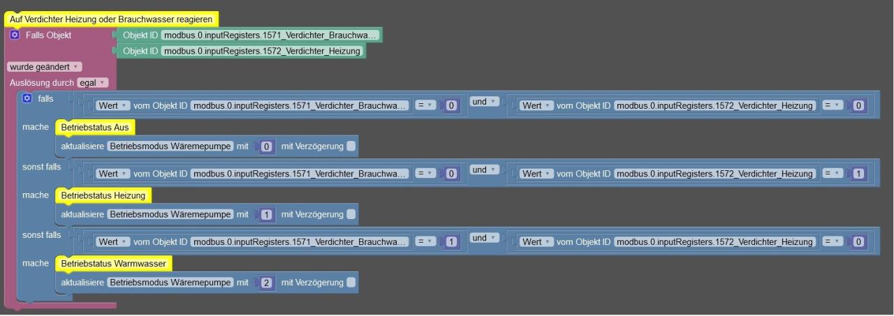

  •  BigMike
11.12.2023  (#588)
moin,

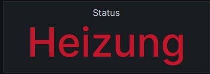

Ich habe hier schon seit einiger Zeit mitgelesen, nun habe ich aber nachdem ich meinen ioBroker mit Modbus-Adapter an meine S1255 erfolgreich verbunden habe, eine kleine frage!
Das Auslesen der wichtigen Daten wie Temperatur, Frequenz und Gradminuten geht und wird prima mit influx und Grafana verbunden.
Ich suche aber die Möglichkeit den „Betriebsstatus“ zu finden in den MODBUS_INPUT_REGISTER/HOLDINGS ???
Möchte gerne den Status anzeigen lassen (Ein/Aus/Brauchwasser oder Heizung)
hat das schon jemand realisiert?

  •  BigMike
11.12.2023  (#591)
@kraweuschuasta
ok, ein blockly könnte ich mir sicher auch bauen, darf ich erfahren welche Register du verwendest hast?

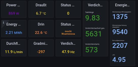

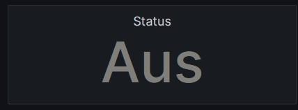

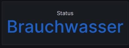

12.12.2023  (#592)
Morgen,
Für Brauchwasser verwende ich Register 1572, für Heizung 1573, jeweils 1 wenns aktiv ist.
musste immer um 1 inkrementieren oder dekrementieren (bin nimma sicher in Welche richtung, sry)
schaut im Grafana dann so bei mir aus:
2023/20231212165895.png
Status Warmwasser und drüber Status heizung, beide Werte in eins reinmankeln hab ich nicht zusammengebracht in Grafana...
LG Wolfgang

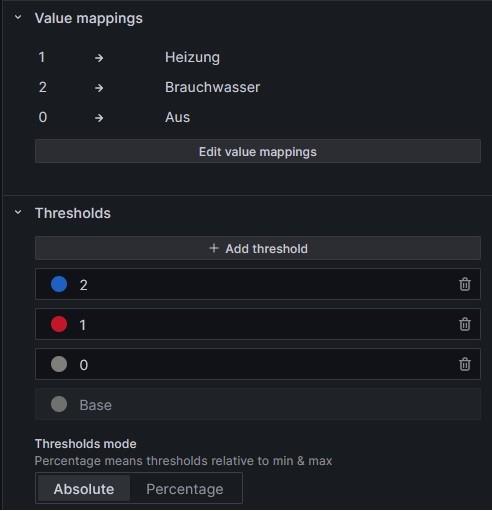

  •  BigMike
12.12.2023  (#598)
so, habe das mal umgesetzt :)
anbei mal das Blockly in ioBroker
und was ich in Grafana eingestellt habe um das zu bekommen.
Der Datenwert "Betriebsmodus Wärmepumpe" (0-2) wird dann per Influx auf Änderung in die Datenbank gespeichert (auch nach 3600Sek bei nicht Änderung)
hoffe das hilft auch anderen  😬

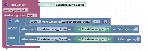

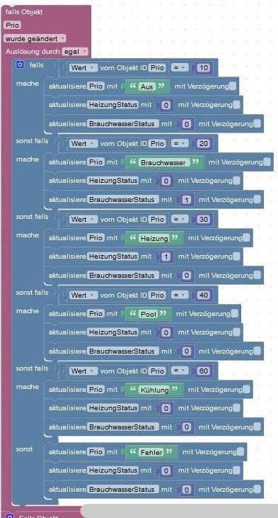

  •  Oromis
12.12.2023  (#599)
So schauts bei mir aus. Achtung: Im Blockly kommts nicht eindeutig rüber: Ich frage Register 1028 für Prio ab, Nibe liefert Zahlen in 10er Schritte. Ich schreibe dann den Text in eine andere Variable, die Blockly auch mit dem Namen Prio anzeigt. Ich habe mir dann noch eine Variable mit 1 und 0 für den Brauchwasser und Heizungsstatus rausschreiben lassen, weil ich diese mit dem Stromverbrauch multipliziere, um beides trennen zu können. Das mit den Value mappings in Grafana ist auch echt interessant, kannte ich so noch nicht. Dann könnte man ganz ohne Blockly einfach die Values 10, 20 etc. direkt in Grafana mappen.
2023/20231212780133.png
Für den Status zur Zusatzheizung muss man 1029 abfragen:
2023/20231212651052.png
  •  helgeBerner
21.12.2023  (#600)
hi !
Habe auch SMO S40 + F2120 (Heizung + Warmwasser) über ModBus angebunden und logge diverse Register (InfluxDb/Grafana).
Was mir jetzt noch fehlt ist die JAZ JAZ [Jahresarbeitszahl] - Berechnung:
Welche Register nimmst du genau dafür (den Stromverbrauch logge ich bereits über Zähler) ?
Habe folgende zur Verfügung:
1575 Brauchwasser, einschl. interner ZH
1583 Brauchwasser, nur Verdichter
1585 Heizung, nur Verdichter
Wie schaut deine Berechnung bzw. Grafana Abfrage bzgl. JAZ aus ?
Denke mal an (1583 + 1585) / Stromverbrauch WP WP [Wärmepumpe]
Danke Helge
  •  fanass
23.12.2023  (#601)
bin zwar nicht angesprochen und habe die SMO S40/S2125 Kombi, aber die JAZ JAZ [Jahresarbeitszahl] rechne ich auch mit den Registern. (Differenz 1583 + Differenz 1585) / Differenz Stromzähler.
