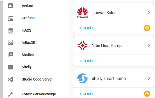

Guten Morgen LeoGann,
ja kann ich gerne beantworten
- entweder einen Raspi (4) mit Home Assistant bespielen oder
- ich habe einen Mini PC (Intel Nuc) mit Proxmox Installiert ist ein KVM
- darauf home assistant als VM installiert
- home assistant eingerichtet
- Nibe Heat Pump App in home assistant heruntergeladen und eingerichtet
2023/20231020773752.png
du siehst, bis dahin musst du schon einige schritte gehen, aber wenn du wirklich interesse hast, kannst du dich in ganz tollen Foren zu demThema einlesen.
Was ich dir rate, von Wlan auf Lan verbindung zu gehen. Stabiler und besser.
Wenn du die Nibe App mit deinen einstellungen gefüttert hast IP ..etc., werden ca. 795 Entitäten erscheinen, du wirst am Anfang erschlagen sein, von den vielen Einstellungen und möglichkeiten. Mein erster Rat, nicht an was rumspielen was man nicht versteht.
Wenn du an diesen Punkt angelangt bist, können wir bissel ins Detail gehen.
Gruß Joerg

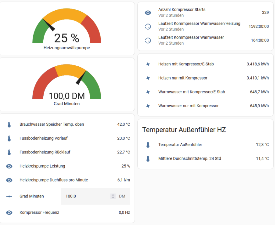

20.10.2023  (#567)
@joergh
welche Register benutzt du für deine Darstellungen?
2023/2023102017963.png

20.10.2023  (#568)
Hallo GeoPod,
ich schau mal heute Nachmittag wenn ich dazu komme, in Home Assistant, und ziehe dir die Register.
  •  joergh
20.10.2023  (#569)
ich hoffe du kommst mit zurecht
S2125 Compressor, number of starts (EB101-EP14)
S2125 Compressor, oper. time, total (EB101-EP14)
S2125 Compressor, oper. time, hot water (EB101-EP14)
S2125 Heating, including int. add. heat
S2125 Heating, compressor only
S2125 Hot water, including int. add. heat
S2125 Hot water, compressor only
S2125 Hot water top (BT7)
S2125 Supply line (BT2)
S2125 Return line (BT3)
S2125 Heating medium pump speed (GP1)
S2125 Flow sensor (BF1)
S2125 Degree minutes
Kompressor Frequenz
S2125 Current outdoor temperature (BT1)
S2125 Average temperature (BT1)
2023/20231020187482.png
Gruß Joerg

  •  GeoPod
20.10.2023  (#571)
Kompressor Frequenz
Gruß Joerg
Hallo Jörg, dank dir vielmlas.
Hast du dazu noch die Register-Nummern?
Stellst du die Grad-Minuten Grenze ein?
  •  joergh
20.10.2023  (#572)
Hallo Geopod,
Register-Nummern sind da nicht nötig, weil das bei Home Assistant on the fly ist.
Meine Grad-Minuten Grenze ist -300, das Funktioniert bei uns gut, muss aber bei dir nicht sein.

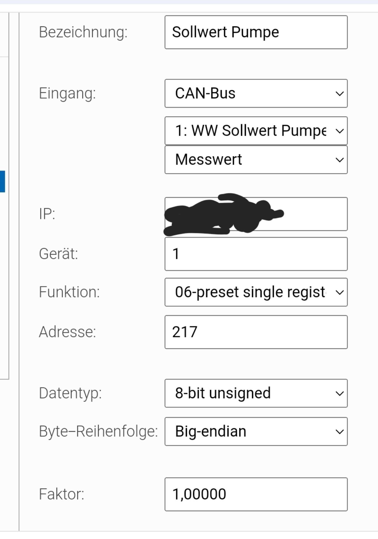

  •  GeoPod
20.10.2023  (#573)
Achso, schade.
Für Loxone benötige ich die Register-Nummern.

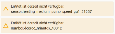

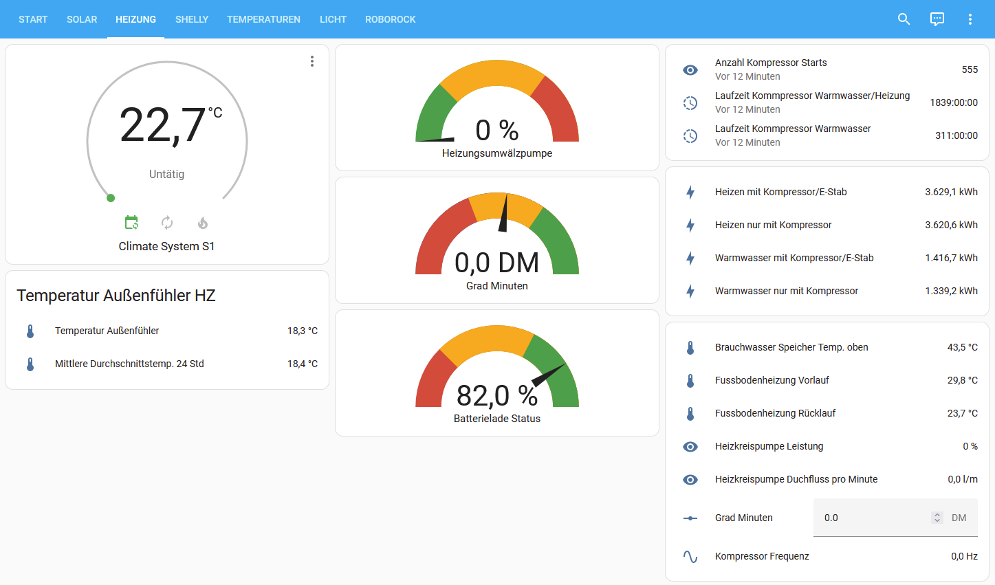

20.10.2023  (#574)
noch eine kurze Warnung vor dem Firmware Update 2.22.6, eingespielt und es kamen keine Modbus Daten mehr von der Nibe. Bin zurück auf die Version 2.21.
so sieht das wieder besser aus
2023/20231020975997.png

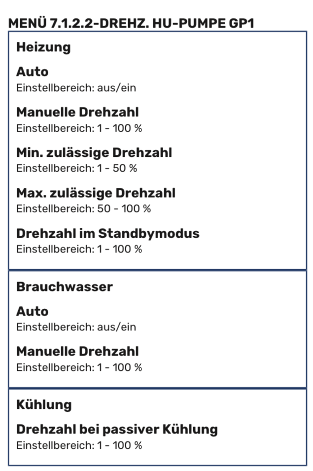

5.11.2023  (#578)
kennt jemand die beiden Register für die HUP Einstellungen bei Brauchwasser (Menü 7.1.1.2)
2023/20231105883663.png
Also ich brauche ein Register um den Modus zwischen Auto und Manuell zu wechseln und ein Register für die manuelle Drehzahl.
Danke
  •  passra
5.11.2023  (#579)
Drehzahl hier, Umschaltung weiß ich nicht, da nie verwendet, steht bei mir immer auf Manuell.
2023/20231105157031.jpg
