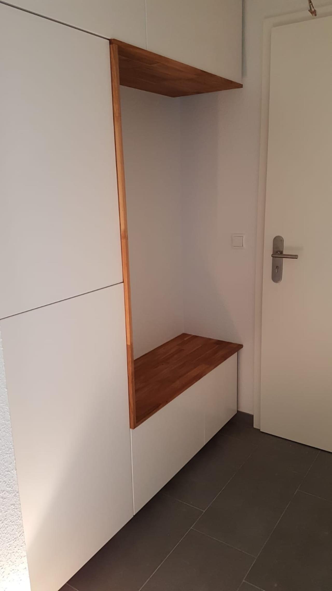

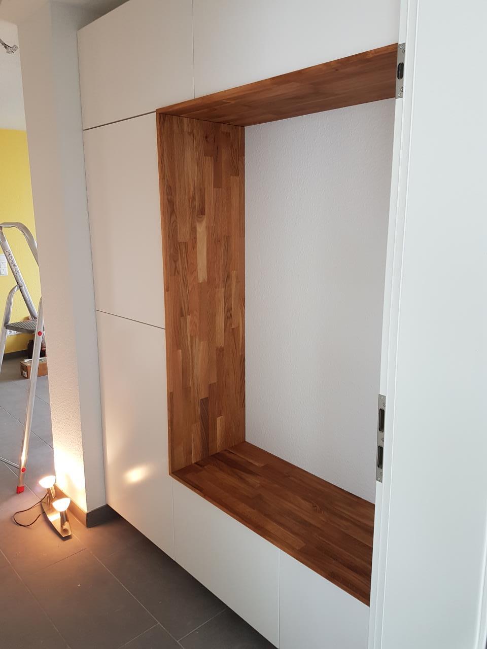

fertig:
2021/20211106436172.png
2021/20211106661599.jpg
sind alles Standard-Metod Oberschränke. Die oberen mit Horizontal-Klappe. Das Massivholz ist Eiche, geölt.
Der Türabstand passt prima, obwohl die Schränke direkt aufeinander stehen (na ja, eigentlich hängen sie alle an den Metallschienen)- die Türen sind minimal kleiner als die Korpi. Die unteren sind zusätzlich zum Fußboden hin abgestützt (Holzkeile). Am schwierigsten war es, alles genau auszumessen und trotz etwas schiefer Wände (Neubau!) gerade aufzubauen. Die Befestigung der Metallschinen in der sehr dünnen und sehr weichen Porenbetonwand war Neuland für uns: Fischer Dübel GB8 werden hoffentlich halten.

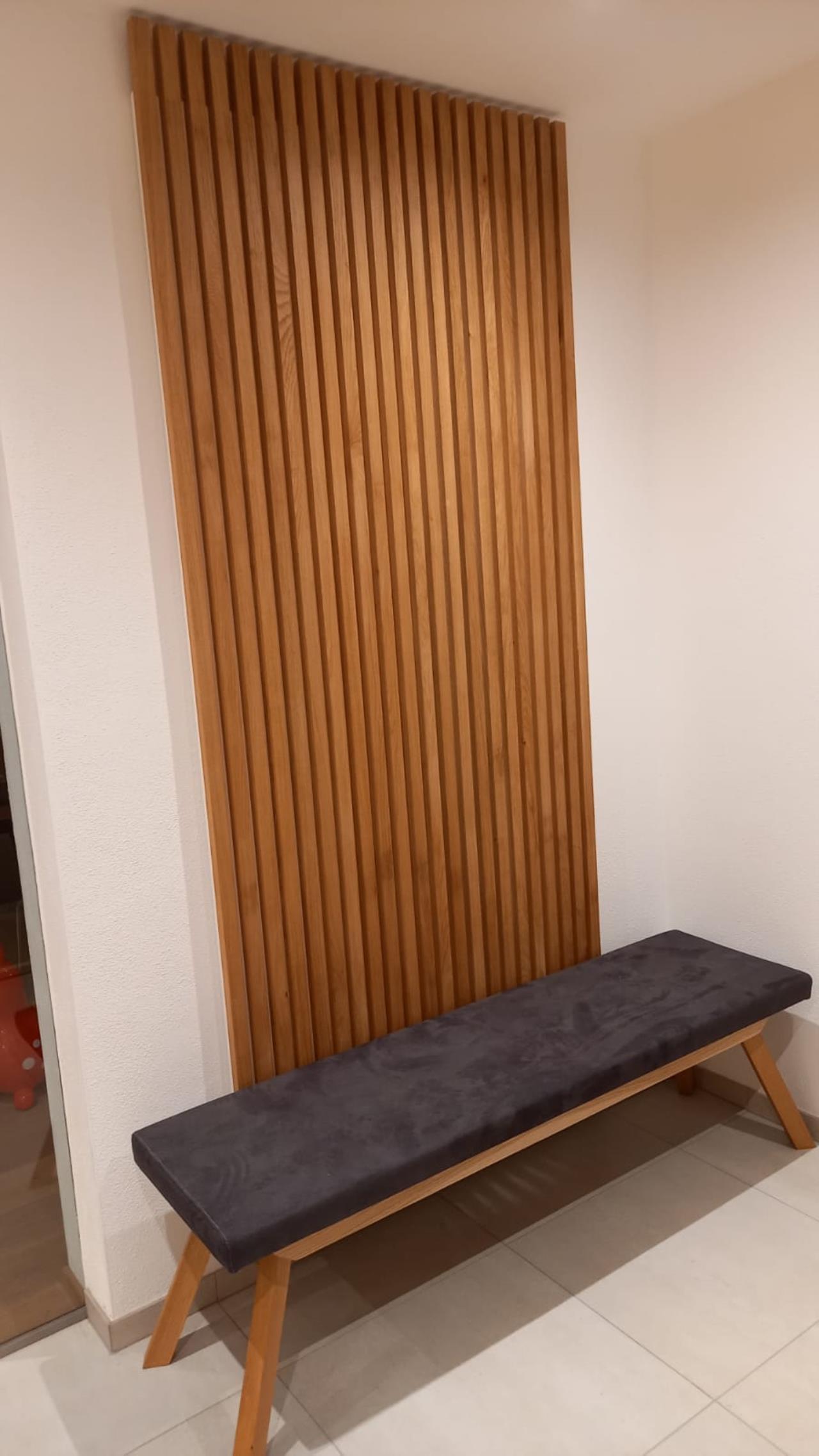

So sieht unsere metod Garderobe für uns selbst aus.

  •  premo
22.1.2022  (#31)
schaut sehr toll aus, gefällt mir gut
von wo/wie hast du diese "rhombusschalung" gemacht
Aus 30 mm Brettern aus Eiche rausgeschnitten und gehobelt. Lamellen dann auf eine Kuchen Deckseite geschraubt. Ich habe gelernt das Vollholz nach 20 Jahren noch immer geht und sich verbiegt.

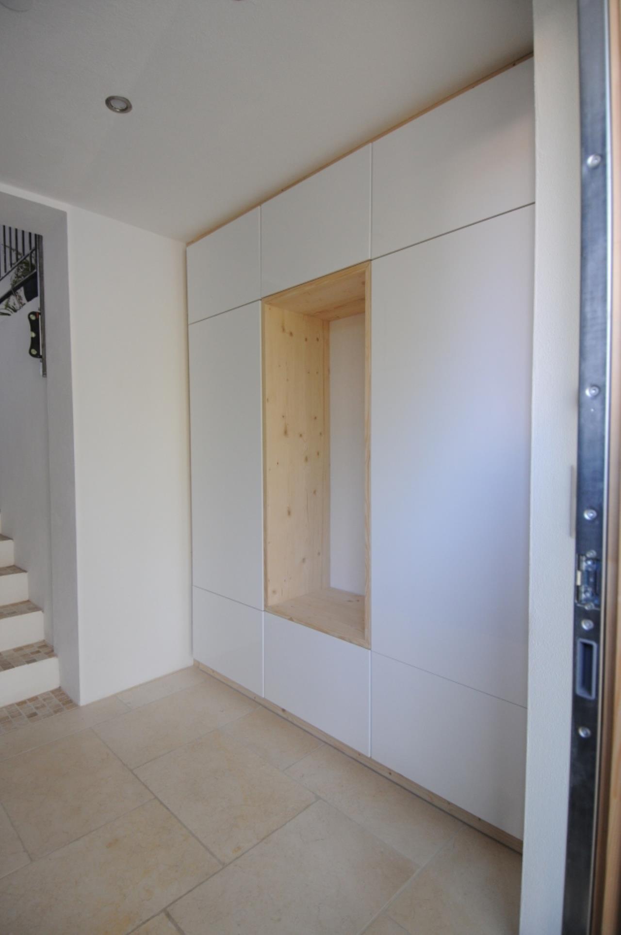

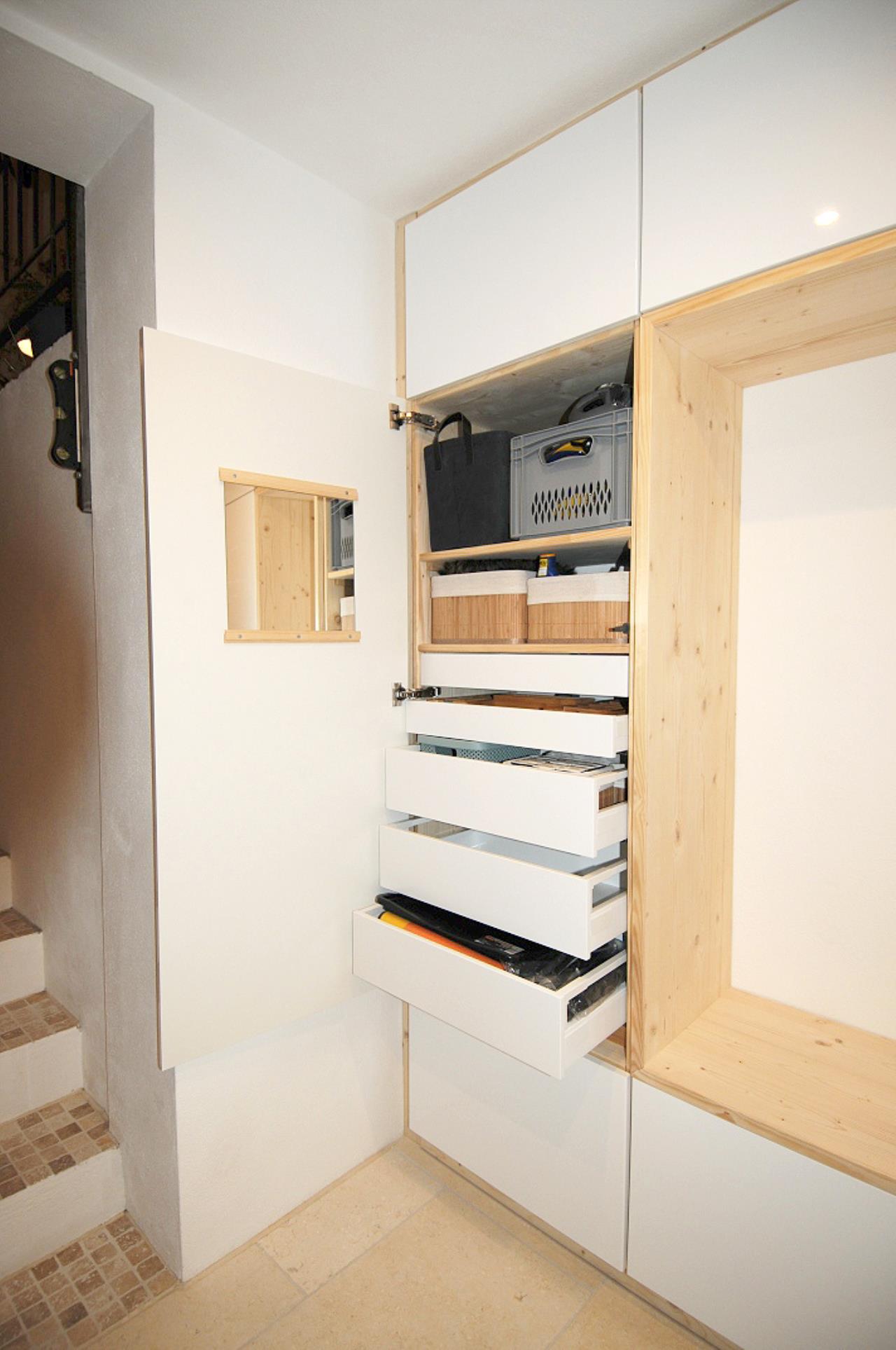

Wir haben vor etwa einem Jahr im Schlafzimmer eine Metodlösung mit 2 x 80er Schränken auf eine gesamte Höhe von 2m 50cm (die obersten 30cm offen) gemacht (gesamt 6 Laden und 4 Türen). Die Korpusse haben wir allerdings selbst gebaut, trotzdem waren es nur für die Ikeateile etwa € 1.300,- plus etwa € 300,- für das Korpusmaterial.
