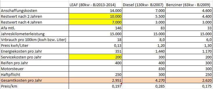

Hallo und danke für die Berichte,
ich habe nun auch mal an Hand von Mikes Vorlage eine gegenüberstellung unserer Verbrennerflotte zu einem fiktiven EV gemacht.
Für mich steht also derzeit fest nächstes Jahr wird die Dieselschleuder ersetzt durch zb. einem Leaf; derzeit jedoch noch mit vielen Fragen. Gibts noch andere gute Seiten zum einlesen ausgenommen goingelectric?
Zum Fahrprofil:
Tägliches Pendeln: ~20km/Strecke -> ~40km (9000km p.a.)
Freizeit: meist ~50-100km; teilw. länger (da könnte evtl. der Benziner noch die Notlösung sein, wird sich zeigen)
Somit für 95% der Strecken würde ein 24kw Leaf ausreichend sein...?
Wenn ich jetzt mal einen fiktiven Leaf (24kw) hernehme verbleiben nach der Arbeit ~60-80km Restreichweite was für manche Freizeitaktivitäten nach der Arbeit schon knapp werden könnte.
-Wie lange würde die Ladung zu Hause (Drehstromanschluss in Garage vorhanden; Hausabsicherung max. 25A) dauern?
-Welche "Ladestation" ist hier sinnvoll?
-Gibt es beim Modell etwas zu beachten?
Zum Thema Gebrauchtwagenkauf EV:
-Annahme vom Wertverlust realistisch?
Was gibt es alles zu beachten, ausgenommen die Themen welche bei EV und Verbrenner gleich/ähnlich aufgebaut sind?
-SOH Wert auslesen mit OBD und Handyapp??
-Mal angenommen der Akkuzustand ergibt einen SOH von ~85 bei einem BJ2014 Leaf - was sagt mir das genau, ausser dass noch 85% Kappa vorhanden sind? Was passiert ab SOH 70?
Manche Akkuhersteller geben ja noch eine "max. Anzahl" von Ladezyklen an.
-Wenn ich jetzt täglich lade bin ich da ja schon schnell am Limit?? Wie kann ich das Ladeprofil (zb. nur 80% laden) vom Vorbesitzer auslesen?
-Bekannte Schwachstellen beim Leaf?
Viele Fragen und hoffentlich auch ein paar Antworten.
Danke lg Kisi

Mit dem 3,6kW Bordlader kriegst etwa 20km in einer Stunde geladen.
Wallboxen gibt es bereits zig verschiedene, ich würde eine schlaue wie den Go-e Charger nehmen
https://www.awattar.com/services/goe
Kisi88 schrieb: -Annahme vom Wertverlust realistisch?
Wir haben unseren 2013er Leaf mit 28tkm vor bald 2 Jahren um 15k€ gekauft. Werden die jetzt immer noch für 14k€ gehandelt?
Kisi88 schrieb: Manche Akkuhersteller geben ja noch eine "max. Anzahl" von Ladezyklen an.
Echt?
Kisi88 schrieb: Wenn ich jetzt täglich lade bin ich da ja schon schnell am Limit??
Was soll das Limit sein?
Kisi88 schrieb: Wie kann ich das Ladeprofil (zb. nur 80% laden) vom Vorbesitzer auslesen?
Mit Leaf Spy und dann schau auf die Restkapa in Ah.
Der SOH ist auch nur ein berechneter Wert.
Ansonsten kannst du dir von Nissan auslesen und einen Bewertungswisch ausdrucken lassen.

danke rocco für die Antworten
rocco81 schrieb: Mit dem 3,6kW Bordlader kriegst etwa 20km in einer Stunde geladen. Wallboxen gibt es bereits zig verschiedene, ich würde eine schlaue wie den Go-e Charger nehmen https://www.awattar.com/services/goe
der 3,6kW boardlader ist bei jedem Leaf Modell gleich?
Der Go-e Charger hat den Vorteil vom günstigen hourly Tarif (smartgrid) oder noch andere Vorteile??
rocco81 schrieb: Wir haben unseren 2013er Leaf mit 28tkm vor bald 2 Jahren um 15k€ gekauft. Werden die jetzt immer noch für 14k€ gehandelt?
ja das Angebot an Gebrauchten ist rar...derzeit wird ein Acenta (2013/14) 30-50k km um ~13-14k zu haben sein.
rocco81 schrieb: Echt?
Ja habe ich glaub ich im Zusammenhang mit Akkuleasing (zb Zoe) oder auch Akkugarantien schon ein paar mal gelesen.
Wieviel hat sich die Akkukappa bei dir in den 2 Jahren verschlechtert? Verhält sich das linear? Was hat die meiste Auswirkung auf die Lebensdauer der Akkus? Temperaturen? Ladegeschwindigkeit? Ladyzyklen?....
  •  rocco81
13.11.2018  (#275)
Kisi88 schrieb: der 3,6kW boardlader ist bei jedem Leaf Modell gleich?
Nein, es gibt auch welche mit "Doppellader" und dann 7kW.
Kisi88 schrieb: Der Go-e Charger hat den Vorteil vom günstigen hourly Tarif (smartgrid) oder noch andere Vorteile??
Z.B. Optimierung von PV Ladung, Steuerung über App,...
Es gibt auch günstigere Wallboxen, oder einfach den beiliegenden Notladeziegel verwenden.
Kisi88 schrieb: Wieviel hat sich die Akkukappa bei dir in den 2 Jahren verschlechtert? Verhält sich das linear?
Mit SoH 87 gekauft jetzt steht er irgendwo bei 83, fällt kontinuierlich mit 2-3% im Jahr so wie bei den meisten anderen auch.
Wir betreiben keine besondere Pflege außer meistens nur bis 80% Laden. Auto muss leider Sommer und Winter draußen stehen, in der Garage wäre es vermutlich besser.
Kisi88 schrieb: Was hat die meiste Auswirkung auf die Lebensdauer der Akkus? Temperaturen? Ladegeschwindigkeit? Ladyzyklen?....
Darüber gibt es X wissenschaftliche Abhandlungen, Studien, Spekulationen.
Sich einfach an die Bedienungsanleitung halten ist schon mal kein Fehler. In unseren Breitengraden halten auch die ersten Akkus anscheinend >200tkm.

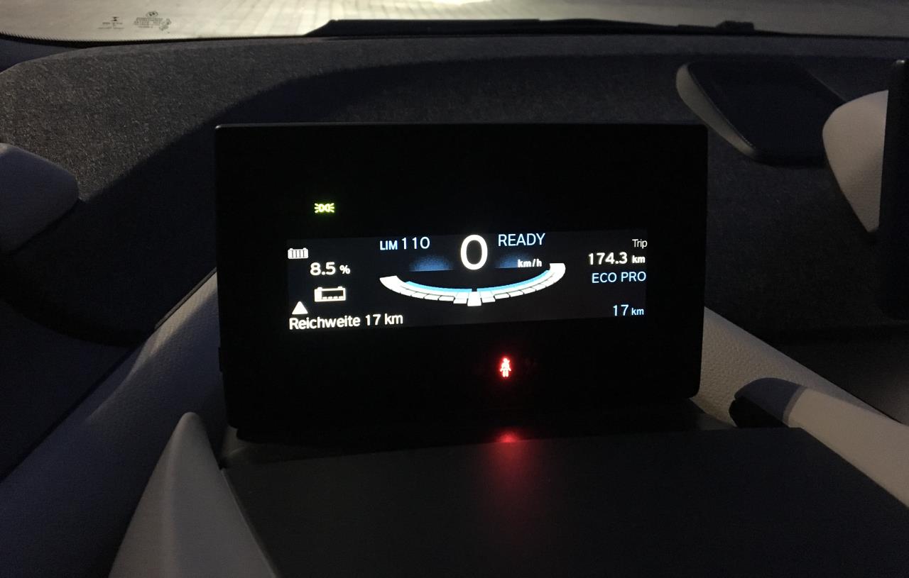

Ich versuche mich gerade an die maximale Reichweite meines i3 ranzutasten.
Zu Beginn ein mulmiges Gefühl. Hatte jetzt 2 Abende daheim nicht angesteckt und bin dann mit 8% Restkapazität an der Gratis Schuko Ladesäule angekommen, die in der Nähe meines Arbeitsplatzes steht. Sind zwar knapp 10min zu Fuß ins Büro aber dort kann er in Ruhe 8-9h nuckeln und dabei 20kwh ziehen.
Ich möchte in der nächsten Zeit versuchen möglichst viel gratis zu laden. Mach ich das lediglich an 2 Arbeitstagen pro Woche hol ich mir nur an dieser Schuko-Säule 2.000kwh p.a. Gratisstrom ab. Das wäre Strom für 12.500km p.a. - also in meinem Fall etwa die halbe Jahresmiete.
Hier merke ich nun bereits ein erstes Phänomen. Ich stelle automatisch meine Gewohnheiten um. Nur um an Gratisstrom zu gelangen, nehme ich (hin und zurück) einen 15min Spaziergang in Kauf. Die frische Luft am Morgen tut aber gut ;).
Reichweite bei den jetzigen Temperaturen schaff ich rund 190km.
2018/20181115463707.jpg
Im Eco Pro Modus (reduzierte Motorleistung/Klimatisierung) kann man den Wagen leicht mit 14kwh/100km fahren. Damit schafft man dann auch 200km oder im Sommer bestimmt deutlich mehr.
Die ersten 1.000km bin ich nun mit 16.5kwh/100km gefahren.
Das Auto macht einfach zuviel Spaß, sodass ich große Teile im Comfort- oder Sportmodus unterwegs bin. Ich merke aber, dass die Ambitionen mit möglichst wenig Strom auszkommen mit Fortlauf der Zeit immer größer werden.
Der Hocheffizienzbereich des Fahrzeuges liegt im Städtischen. Da schafft man auch mal 12kwh oder weniger. Autobahn ist hingegen der Feind des i3, bei 130kmh und mehr genehmigt er sich - nicht zuletzt wegen seines ungünstigen CW-Wertes - schon mal 20kwh/100km. Also auf der AB entweder Geschwindigkeit auf zumindet 110km/h reduzieren oder alle 140km zum CCS.

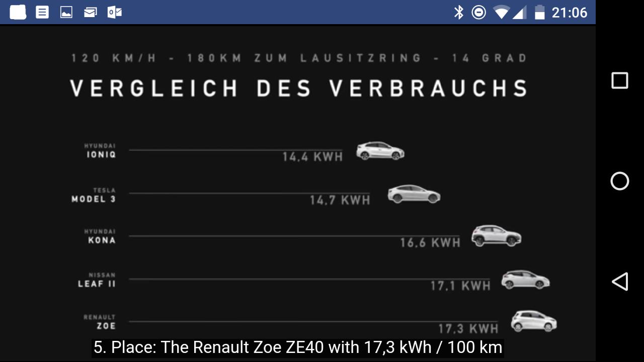

Verbrauchsvergleich auf der Autobahn
