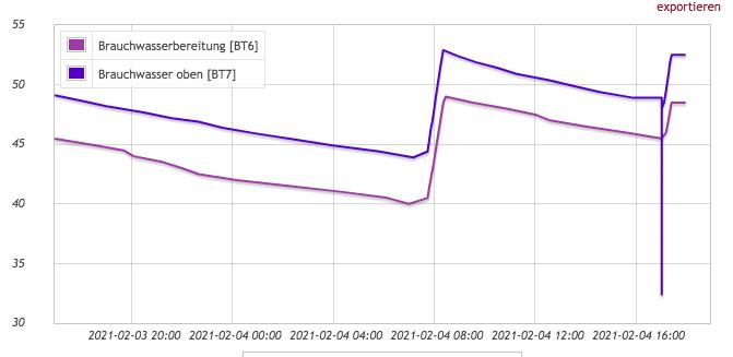

Bericht aus der Online Gruppe. Kein Neustart, keine GM0. Nibe hat die Wartungsarbeiten abgeschlossen. 😂
Update:
Zu früh gefreut. Dafür völlig random eine Brauchwasser Bereitung aufgrund eines Spikes bei Brauchwasser oben von 43 auf 32 Grad.
2021/20210204371899.png

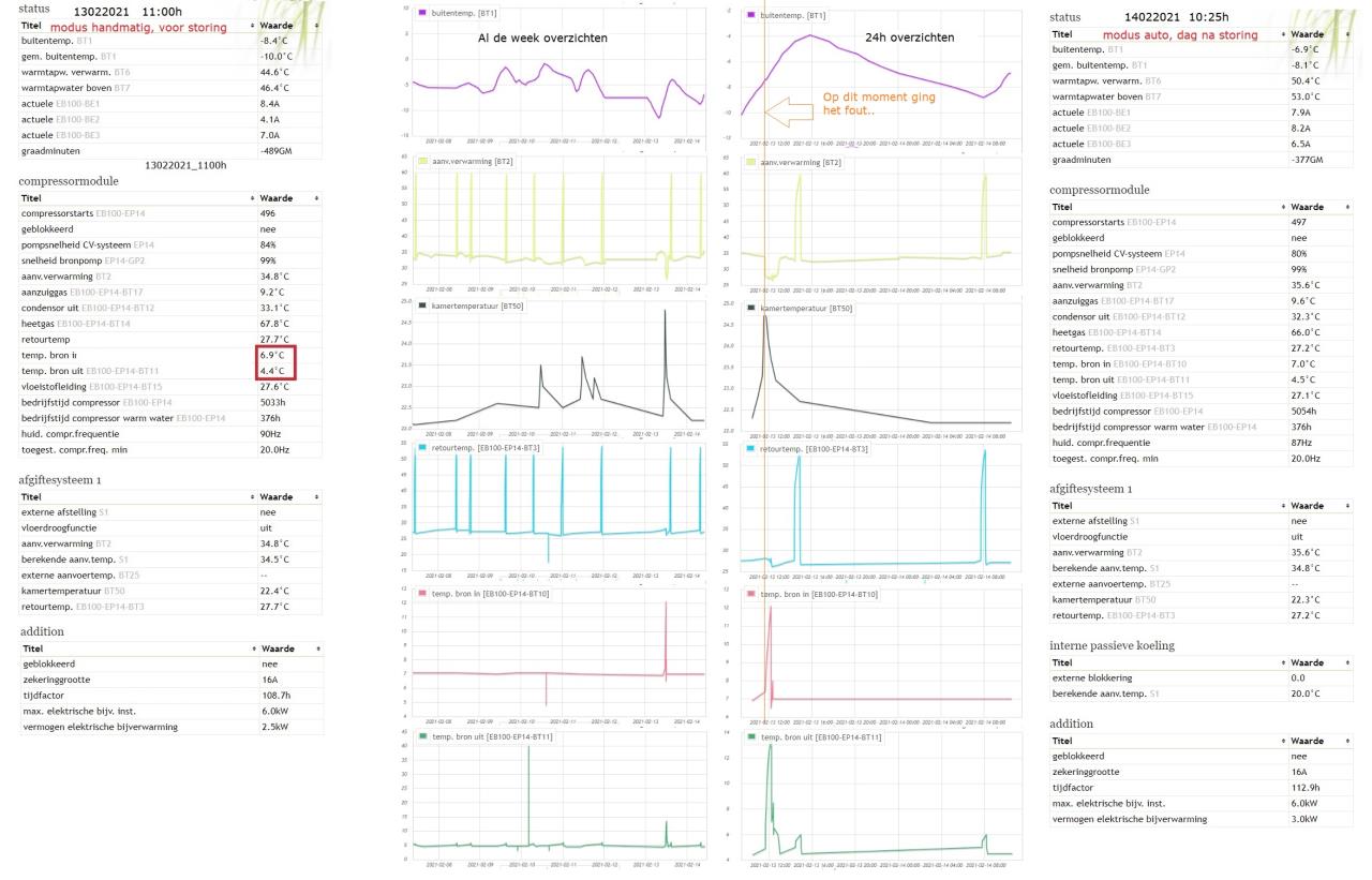

Ich habe dieses problem eben erfahren. Nur habe ich es vorher im falsche faden eingetragen.
Denn hat cacer/Mischa mir ein neuer/eigene faden gemacht. Aber jetzt verstehe ich dat es wesntlich dieses problem ist !
[ https://www.energiesparhaus.at/forum-dannls-f1155-grundwasseranlage/60845_1#TE ].
Zufall war das ich gleich neben an raum sitze wo de wp steht und ich am moment dokumentierte was alles gesheht wen es kalt ist. Diese ist fur mich die erste winter
mit den F-1255 8-PC.
Leider sind die teksten auf niederländisch, aber die figuren sagen ja alles !
Die 'trigger' last sich ansehen das raumtemperatur sensor zu sein, aber das ist ein geistwert weil niemand auf den moment im kuchen war und da keine zustatsheissung war.
2021/20210215502931.jpg
Es last sich ansehen wie die geistwerten von vorlauftemperatur > 50 C, nicht ?
Dan.

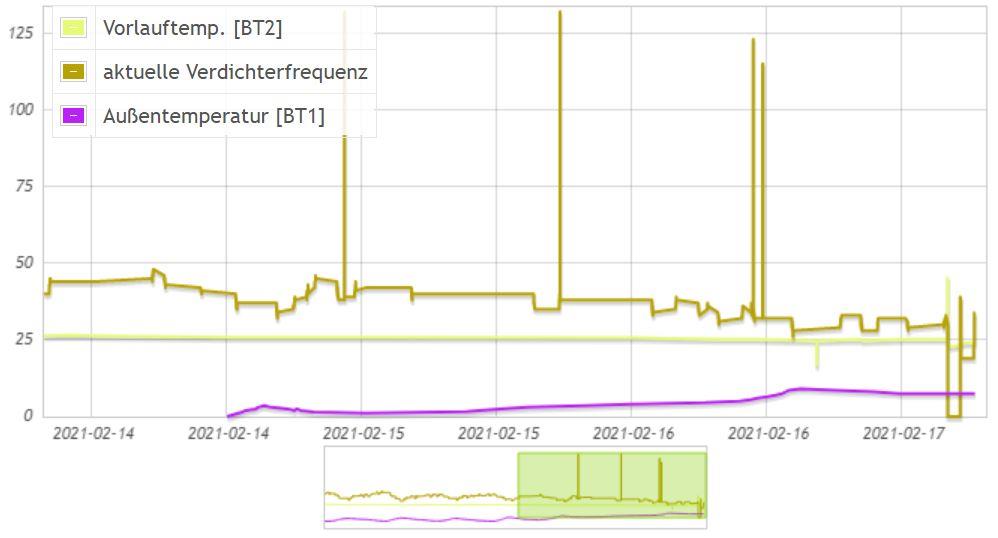

heute nacht kurz nach 4 einmal °min auf 0 weil VL VL [Vorlauf]-peak auf 46 C .
ohne neustart.
wärend der kalten tage hatte ich quasi keine artefekte im uplink.
direkt danach hatte ich auch wieder peaks bei der kompressorfrequenz bis 130hz
2021/20210217806775.jpg
@DanNL
bei dir BT50 (roomtemp).
bisher ist unbekannt, ob das kurzfristige messfehler oder softwarefehler oder fehler im zusammenhang mit uplinkartefakten (geistwerten)  sind.

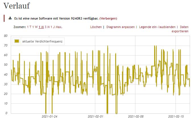

Casemodder schrieb: Bei mir (Version 9172R2):
17.01 um ca. 1 Uhr früh - VL Sprung und GM Sprung. An der AT AT [Außentemperatur] lags nicht (deutlich unter 0)
23.01 um ca. 8 Uhr früh - NUR GM Sprung, davor hatte es aber ein paar Stunden über 8°C, die durschnittliche AT AT [Außentemperatur] ist aber dadurch sicher nicht über den Heizungsstopp gestiegen
03.02 um ca. 1 Uhr früh - NUR GM Sprung
Seit dem 03.02 ging der Verdichter einmal planmäßig aus, sonst KEINE Vorkommnisse.
Um auch mal was positives zu posten. Geändert hab ich absolut NICHTS.
2021/20210217594298.png

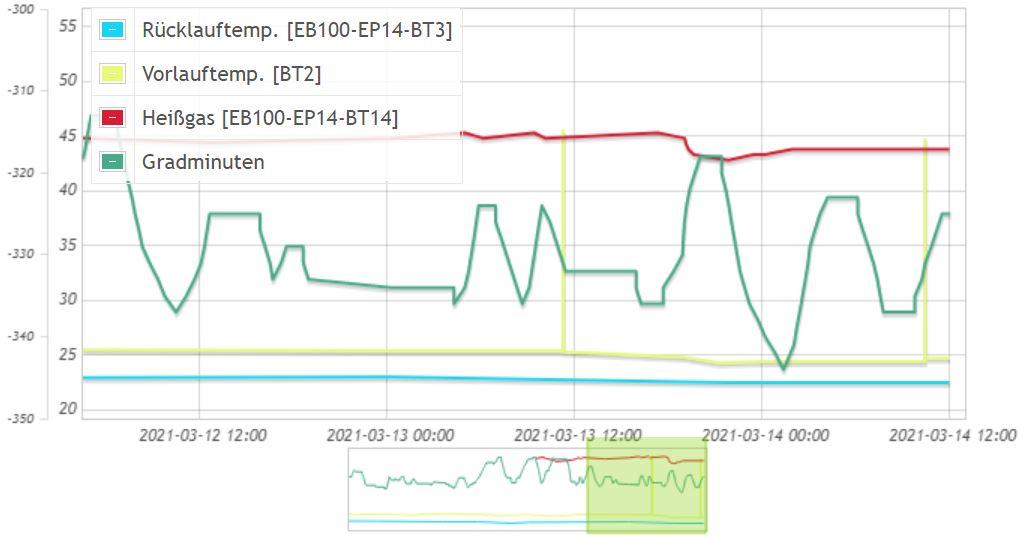

14.3.2021  (#220)
habe max diff verdichter seit wochen auf 25K gesetzt und nun gabs wieder VL VL [Vorlauf]-peaks.
°min wurden nicht genullt und damit zwei starts eingespart.
2021/20210314496930.jpg
wie man sieht, sprang VL VL [Vorlauf] wieder auf knapp Heisgas-temp.
also hier um etwa 20K
welche nachteile hat der hohe wert für max diff verdichter?
