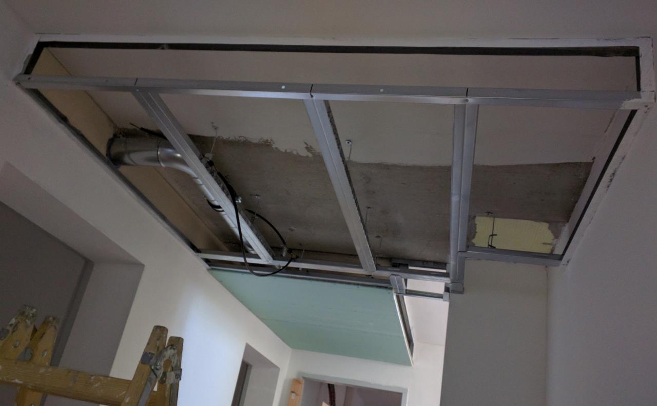

etwas inspiriert von brink will ich hier auch meine Erfahrungen im Zuge der Lüftungsmontage dokumentieren. Zu den Voraussetzungen: Ich bekomme eine von leitwolf geplante Lüftungsanlage mit einer d&w Maschine.
Zentrale Verteilung hauptsächlich über den Gangbereich mit abgehängter Decke.
weitere Verteilung mit Sichtinstallation im Wirtschaftsraum und mit abgehängter Decke über dem Kochbereich.
2017/20171012379757.jpg
Sehr praktisch war bereits in der Planungsphase, dass ich dasselbe Tool für meine 3D-Planung verwende wie auch leitwolf für seine Lüftungen. Somit habe ich ihm das fertige Skelett des Hauses übermitteln können. Darin wurden dann die Mauerdurchbrüche und sämtliche Installationen eingezeichnet.

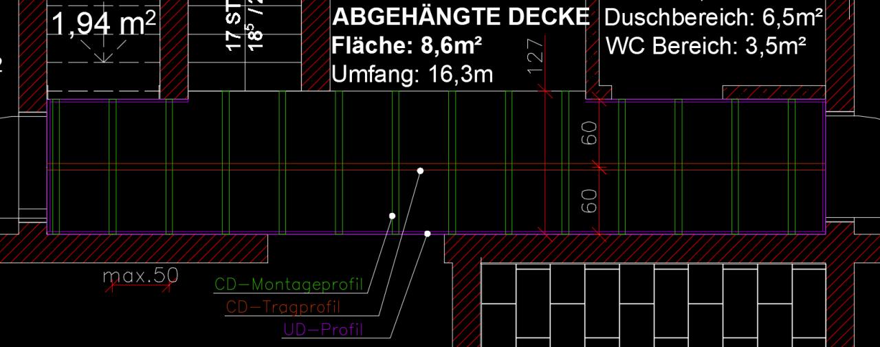

meine planungen..
2018/20180108658757.jpg
2018/20180108891027.jpg
2018/20180108837727.jpg

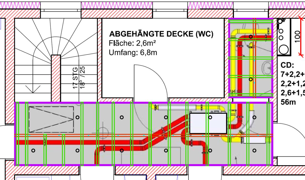

8.1.2018  (#130)

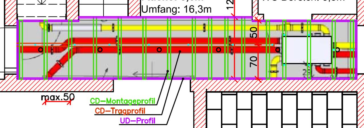

Super Planung Brink!
Du hast also die Tragprofile weg gelassen und die Montageprofile direkt aufgehängt?
Bei mir ist die Form auf jedenfall einfacher. Aber ich denke es geht schneller wenn ich trotzdem ein Montageprofil mittig anordne. Dann erspare ich mir das abhängen der Montageprofile (was wohl der Sinn vom Tragprofil ist emoji ).
Hab mal schnell was aufskizziert. KWL und Spots natürlich noch nicht berücksichtigt. Will zuerst Naturmaße der KWL KWL [Kontrollierte Wohnraumlüftung] nehmen emoji .

  •  Casemodder
10.1.2018  (#131)
Kann man unter der Combibox ein CD Profil durchziehen (natürlich nicht im Bereich des Wartungsdeckels)? Beim Brink siehts so aus als obs funktioniert emoji

  •  Casemodder
10.1.2018  (#133)
Na perfekt. Dann sollt das ja ungefähr so funktionieren...

  •  brink
10.1.2018  (#134)
wieso hast du eigentlich cd profile an den rändern, direkt neben den seitlichen ud profilen?
die tragende fläche von ~1m x ~0,5m habe ich an den rändern meist von 3 seiten ud und einer cd.

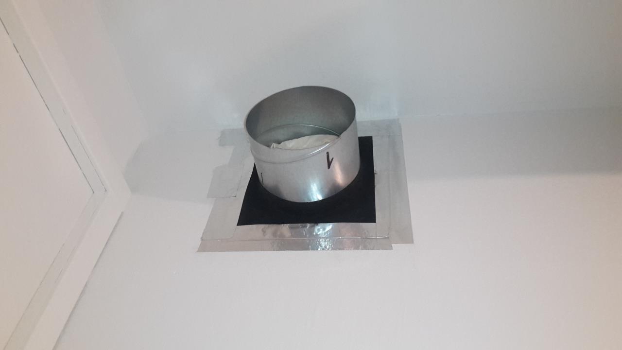

10.1.2018  (#135)
Pickt gut das Aluband emoji
Die Mauerdurchführungen sind jetzt luftdicht verpackt.
2018/20180110963511.jpg
  •  Casemodder
10.1.2018  (#136)
Weil die Platte nicht mit den UD Profilen verschraubt wird.
  •  brink
10.1.2018  (#137)
Casemodder schrieb: Weil die Platte nicht mit den UD Profilen verschraubt wird.
wieso nicht? resp wie soll das gehen, dass du die platten nicht mit den ud profilen verschraubst??
du meinst, du schiebst das rote cd in den ud? wieso legst den roten cd nicht aufs ud drauf und verschraubst, dann kannst alle uds zum verschrauben nutzen und das rote cd dient nur als träger der grünen cds
also man könnte sich das rote cd hier so denken, als würde es auf den cds und uds draufliegen..
2018/20180110123711.jpg
  •  Casemodder
11.1.2018  (#138)
Das rote CD Tragprofil liegt am UD Profil auf und wird abgehängt. Die grünen CD Montage Profile werden ins UD Profil gesteckt und mit den roten CD Profilen verbunden. Der Abstand vom ersten CD Profil zum UD Profil soll kleiner 100mm sein.
Verschraubt wird am UD Profil garnix.
So solls laut Anleitung und Video von Knauf ausgeführt werden. Find ich auch einfacher weil ich nur EIN CD Profil abhängen muss...das rote Tragprofil (außer bei ein paar Stellen wos nicht anders geht).

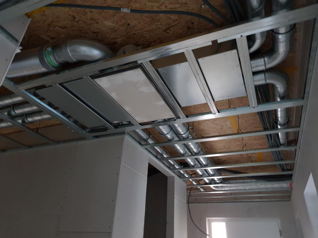

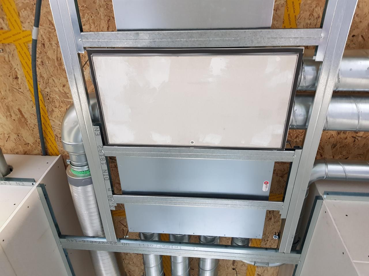

  •  Microft
11.1.2018  (#139)
Casemodder schrieb: Kann man unter der Combibox ein CD Profil durchziehen
2018/20180111105043.jpg
2018/20180111531264.jpg
so haben wir es im sommer erledigt.
einen spot konnte ich aber unter dem bereich der combi box nicht mehr anbringen. ist sich von der höhe aus nicht ausgegangen.
mbg
  •  brink
11.1.2018  (#140)
Casemodder schrieb: Verschraubt wird am UD Profil garnix.
ok, wennst am zu den cd parallel laufenden ud nichts anschraubst, passt das so. was machst aber mit anderen stirn/wand seiten. die kannst nicht einfach "schwebend" lassen.
aber so ganz verstehe ich den vorteil nicht, nicht ans ud anzuschrauben. ausser, dass mehr material brauchst.
Microft schrieb: einen spot konnte ich aber unter dem bereich der combi box nicht mehr anbringen. ist sich von der höhe aus nicht ausgegangen.
bei den flachen led spots, die ich verwendete, ging sogar das. im prinzip darf die einbauhöhe der led 27 mm + plattenstärke. ich verwendete die 12,5 mm, also bleiben da fast 4 cm platz für leds.
  •  Executer
11.1.2018  (#141)
brink schrieb: aber so ganz verstehe ich den vorteil nicht, nicht ans ud anzuschrauben
Dürfte vorteilig hinsichtlich Rissbildung sein, falls es eine Bewegung zw. Wand-Decke geben würde. Ich habs aber auch so wie Brink gemacht.
