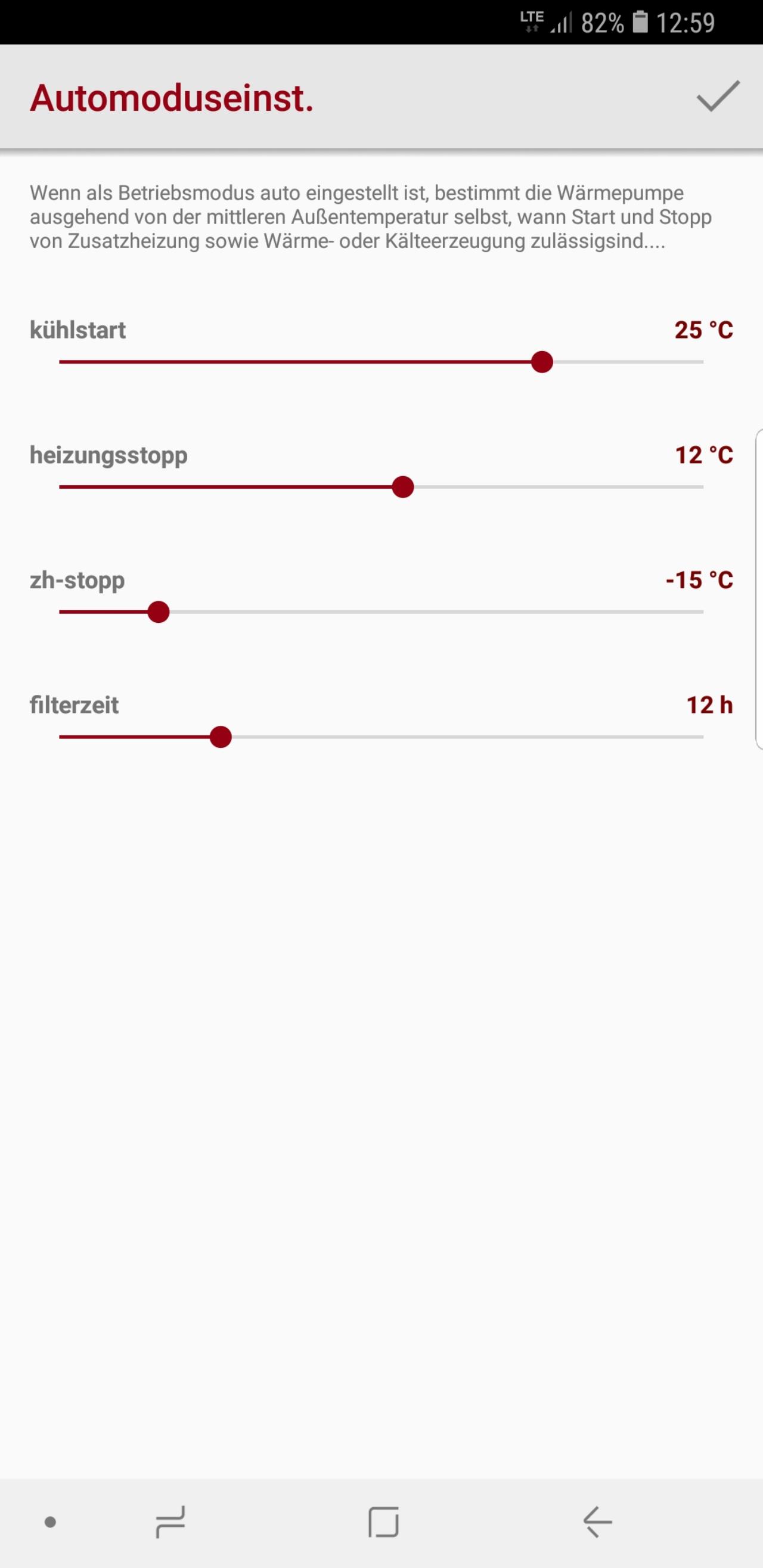

  •  Casemodder
12.4.2018  (#1280)
Was ist bei Heizungsstopp eingestellt?
2018/20180412584421.jpg
  •  Jelly
12.4.2018  (#1281)
Casemodder schrieb: Was ist bei Heizungsstopp eingestellt?
aha  okay,  ja da ist 16 grad eingestellt    alles klar
gibts eigentlich eine optimale einstellung der filterzeit?
ich hatte das den ganzen winter über auf 24h  was besonders in der anfangszeit der heizsaison gut war, um ein übermäßiges takten zu verhindern,   in der sommerphase hatte ich dann, (und jetzt schon wieder) auf 8h gestellt, um hier schneller auf kühlanforderungen zu reagieren   (wenns über tag schon sehr warm ist, aber abends doch noch kühler wird)
