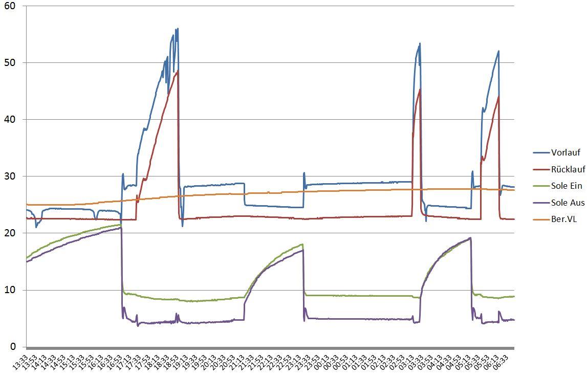

wieder kurzzeitige unerklärliche Einbrüche des VL VL [Vorlauf]. Auch am Ende des langen WW WW [Warmwasser] Taktes (Kind und Eltern baden..) springt der VL VL [Vorlauf] herum.

inzwischen sind die Einbrüche kaum mehr zu beobachten, aber VL VL [Vorlauf] zeigt 2 Grad mehr als RL RL [Rücklauf] an. Vermute Meßfehler der Seonsoren. Angeblich haben die +/- 0,5 Grad. Hier halt etwas mehr. Hat aber auf die Regellogik, wenn man den Faktor berücksichtigt keinen EInfluß. Versuche weiter die Emmy zu parametrieren und optimieren. emoji
  •  moef
25.11.2017  (#765)
Frage: ist bei euch VL VL [Vorlauf]/RL bei stehendem Verdichter quasi identisch?
26.11.2017  (#766)
die frage ist ob die umwälzpumpe läuft. dann müssen vl und rl bis auf ein zehntelgrad gleich sein.
ansonsten werden im stillstand einfach irgendwelche gehäusetemperaturen angezeigt - siehe soleverlauf in deinem kurven...

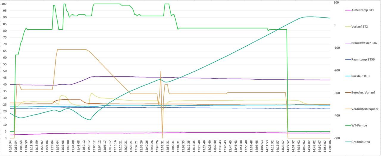

Da ich auf meine Frage vom 19.11. leider noch keine Antwort erhalten habe, hier noch ein Versuch.
Ich habe die F2040-8 Luftpumpe von Nibe inkl. VVM320. Die Steuerung und Regelung scheint fast identisch mit euren Erdwärmepumpen zu sein, deshalb hoffe ich auf eure Hilfe.
Mein Problem ist, dass die WP WP [Wärmepumpe] nicht vernünftig moduliert sondern taktet. Sie baut die GM bei hoher Verdichter Drehzahl bis auf 0 ab und geht dann aus, anstatt bei niedrigerer Drehzahl den VL VL [Vorlauf] knapp unter dem berechneten VL VL [Vorlauf] zu halten und durch zu laufen. So hätte ich das zumindest erwartet.
Der Verdichter kann bis 25 Hz runter und es sind auch keine Sperrbereiche eingestellt.
Hier ein aktueller Verlauf:
2017/20171129625580.jpg
Mein Haus hat ca. 150 m² Fläche FBH FBH [Fußbodenheizung] auf zwei Stockwerken mit je 7 Heizkreisen und entspricht dem KFW40+ Standard.
Die meisten Einstellungen sind noch auf Werkseinstellung. Hydraulischer Abgleich ist gemacht.
Wenn noch mehr Informationen benötigt werden, einfach Fragen.
  •  brink
30.11.2017  (#777)
normal ist das nicht. hast du versucht probeweise verdicher sperrbereiche zu setzen, um die wp auf 25hz zu zwingen?
  •  Schmille
30.11.2017  (#778)
Den Sperrbereich willst du einstellen um nachzuweisen, dass der Verdichter auf 25 Hz runter fährt oder warum?
Bei höheren Außentemperaturen fährt der Verdichter auf 25 Hz runter, das habe ich schon mehrfach beobachtet.
  •  brink
30.11.2017  (#779)
genau, nur um kurz nachzuweisen.
ist es so, dass der lwp verdichter eine bestimmt min. frequenz bei einer bestimmten aussentemperatur braucht??
  •  Schmille
30.11.2017  (#780)
Habe ich noch nichts von gehört, kann ich aber mal nachforschen.
Mir ist aber noch aufgefallen, dass ich im Menü 5.1.23 eine Verdichterkuve manuell einstellen kann. Also Verdichterfrequenz in Abhängigkeit der Außentemperatur. Standardmäßig ist die Verdichterkurve auf automatisch eingestellt, so auch bei mir.
  •  brink
30.11.2017  (#781)
Schmille schrieb: Menü 5.1.23 eine Verdichterkuve manuell einstellen kann. Also Verdichterfrequenz in Abhängigkeit der Außentemperatur
ah, genau das ist der unterschied zwischen der sole f1x55 variante und deiner wp...
