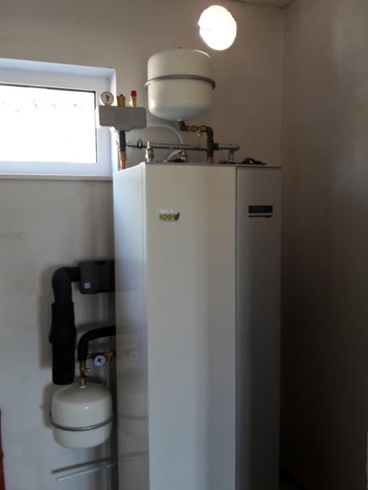

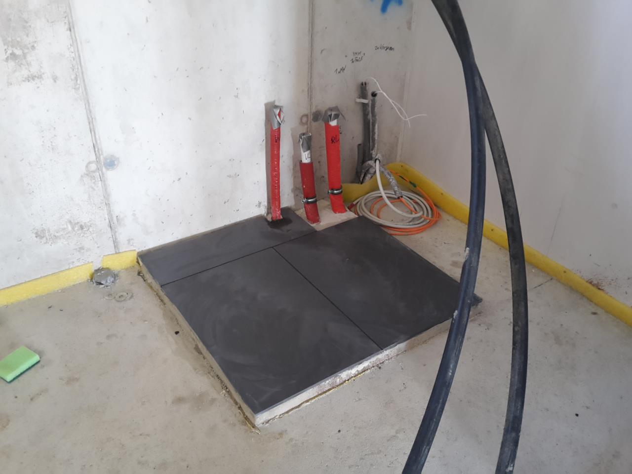

dyarne schrieb: noppenbahn schaut auf die richtige seite
extra nur für dich emoji
2017/2017090539022.jpg
Das Podest steht gefliest und verfugt bereit, morgen wird die WP WP [Wärmepumpe] geliefert. Ein Gefühl wie Weihnachten emoji
5.9.2017  (#42)
sehr schön!
dann schau noch daß ihr kaltes & warmes ende beim RGK RGK [Ringgrabenkollektor] richtig anschließt...

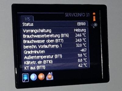

17.9.2017  (#44)

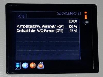

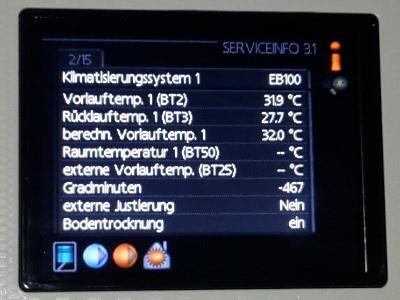

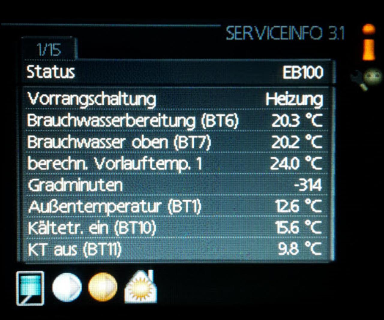

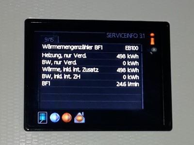

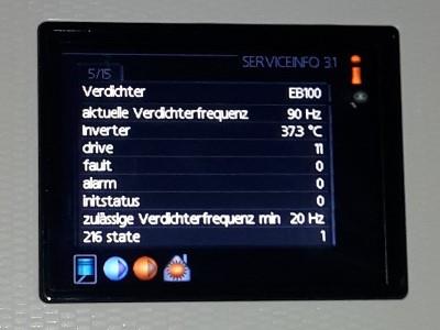

Jetzt geht schon ordentlich Leistung über Kollektor und WP WP [Wärmepumpe].
Vorlaufstufe bei 32 °C angekommen.
Sole mit 9/4 immer noch sehr solide im grünen Bereich.
2017/20170917855467.jpg
2017/20170917252897.jpg
Solepumpe fast auf Anschlag.
Verdichter wäre schon am unentfesselten Limit angelangt. Aber wir haben ja entsperrt und den ZH gesperrt emoji

Wie kommst auf 7,2kw arne? Errechnet? Welche sperren? Die 90hz sperre?..
Wieviel kann die pumpe max?regelt die dann ab bevor was kaputt gehen könnt?
  •  brink
17.9.2017  (#48)
schaut super aus!
uzi10 schrieb: Wie kommst auf 7,2kw
(VL 31,9 - RL 27,7) * BF1 24,6 * 60 * 1,16 = ~7,2 kw
* 60 .. um von l/min auf l/h zu kommen
* 1,16 .. wärmespeicherkapazität von wasser (vereinfachung: 20° medium, 1l = 1kg)
uzi10 schrieb: Wieviel kann die pumpe max?regelt die dann ab bevor was kaputt gehen könnt?
verdicher frequenzbereich 20-120hz
da wird nichts kaputt.
und ja, es gibt abschaltmechanismen. zb zu kalte sole (quelle zu kalt oder wq pumpe zu lahm) oder hochdruck im verdichter (wenn wt pumpe zu niedrig dreht und die wärme nicht abführt)
