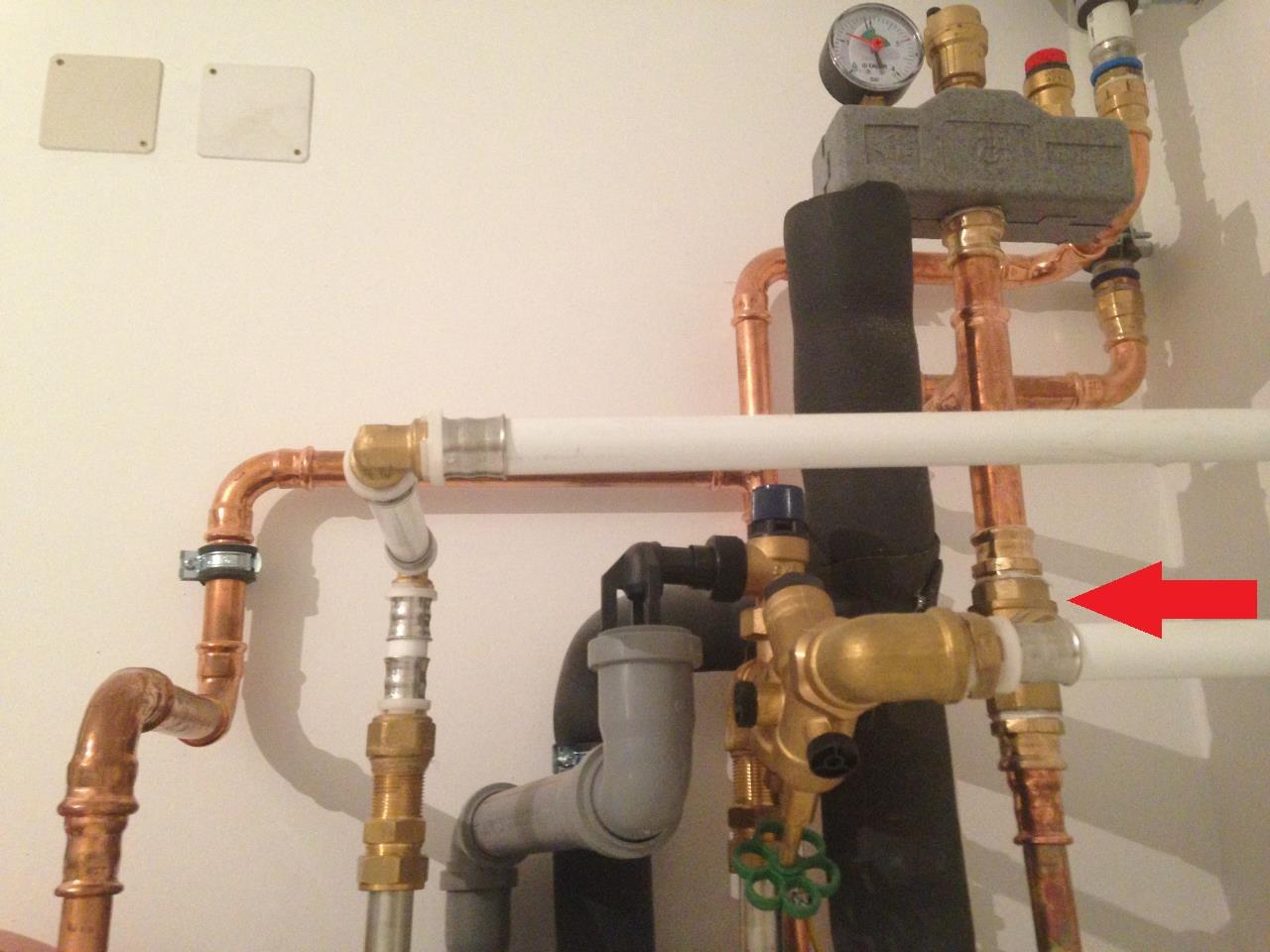

dyarne schrieb: rückschlagklappe ist da...
vom Installateur verbaut oder in der WP WP [Wärmepumpe] integriert?

22.11.2017  (#747)
moef schrieb: vom Installateur verbaut oder in der WP WP [Wärmepumpe] integriert?
2017/20171122292226.jpg
moef schrieb: Es ist ja dzt nicht wirklich ein Problem, aber man möchte einfach verstehen was da vor sich geht und man möchte sicher sein, dass es OK ist...
so ist es ... emoji
ohne usb-log samt kurvenauswertung würde niemand solche feinheiten jemals bemerken... emoji
brink schrieb: scheinbar ist "vorlauf" nicht der vorlauf...
vieleicht ist der bt25 angeschlossen?
dann würde auf den referenziert...

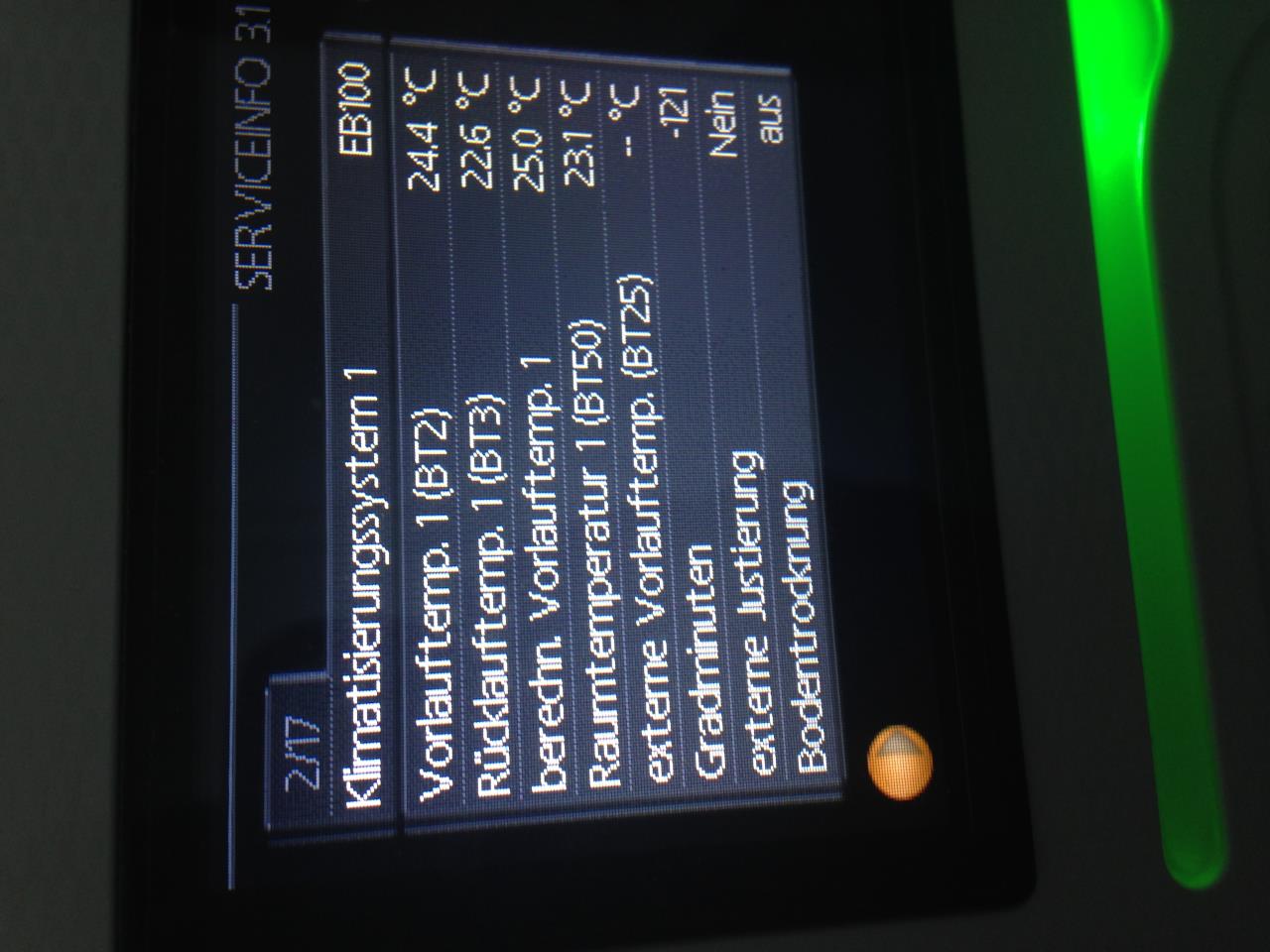

  •  moef
22.11.2017  (#748)
@dyarne
Der rote Pfeil im Bild ist ein Kugelabsperrhahn. Der sollte nichts Böses machen.
Auf BT25 scheint kein Wert auf.
2017/20171122813938.jpg
22.11.2017  (#749)
ahhhh dann ist es wohl der filterball (schmutzfänger).
geschickter toter winkel...
bt25 ist dann aus dem rennen...
