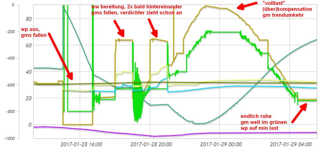

wobei bei auto-wt-steuerung haben wir das schon öfters gesehen, dass die wp mal gerne auf 100% geht. heizkurve 4+1 hat bei 2° AT ca. 30° vorlauf-soll. wenn die gms sehr ins tiefe fallen, versucht dann anschließend die wp überzukompensieren.
falls die 8 kw tatsächlich erzeugt werden, wird man das bald im haus spüren. die wp wird sich dann auch bald beruhigen, da der vorlauf weit über vorlauf-soll ist.
hier ein schönes beispiel, wie gut die nibe in auto-auto modus regelt.
was meint ihr dazu?
(quizfrage: von wem stammt es denn? [mich ausgenommen])
2017/20171114696714.png
uns jetzt stelle man sich vor, man packe aufs haus, estrich, masse, .. noch 50% drauf. dann dauert die "kompensationsphase" um einiges länger.
==> d.h. eine momentaufnahme ist zu wenig für eine tiefergehende analyse. besser längeren zeitraum beobachten. nichts schöneres als die kurven von uplink emoji emoji

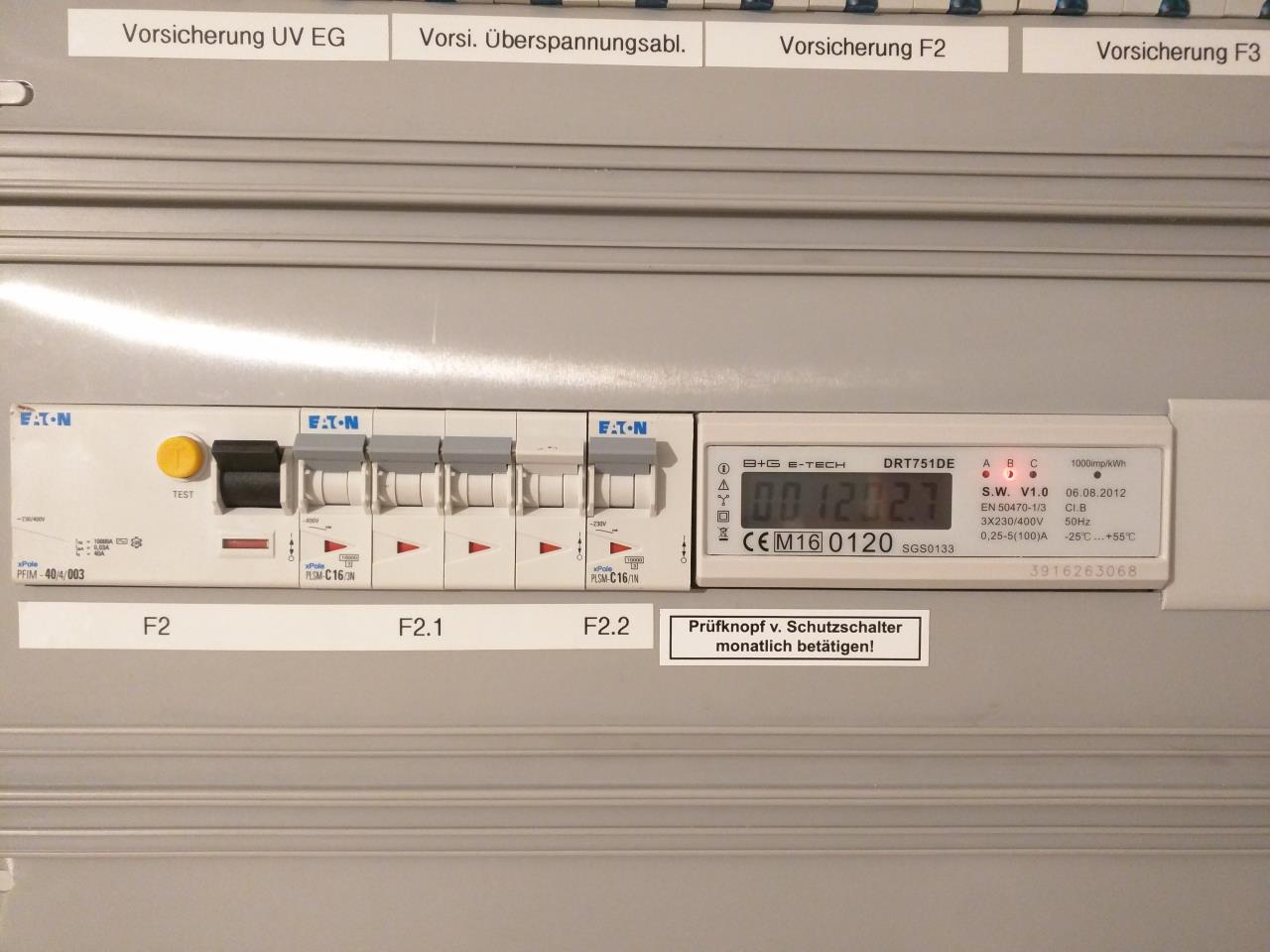

  •  brink
15.11.2017  (#637)
@moef
so schaut es bei mir aus. hab am 8.1. den zähler zwischen sicherung und wp gehängt..

  •  brink
15.11.2017  (#641)
Tschortsch schrieb: Meine hat 400V + 230V Steuerspannung jetzt bräuchte ich eigentlich 2 Zähler um alles zu erfassen oder?
ja, kommt drauf an, wie du es brauchst.
hängen die an getrennten sicherungen?
wenn dir der unterschied egal ist, kannst die 230V einfach von einer der 400V phasen nehmen und dann hast die wp ganz hinter einem 3 ph stromzähler, wie bei mir.
falls du in zukunft die extra 230 V abgesichert bräuchtest, könntest es wieder zurückhängen.
(ich müßte noch mit einer extra 230V leitung rein, um die steuerung extra anzuhängen. brauche ich aber nicht.)
bei mir, obiges bild F2.1 sicherung, zähler mit A/B/C leds anzeigen für die phasen. wie ich gesehen habe, werden normalerweise von A die steuerung, umwälzpumpen etc betrieben, von B der verdichter. C wurde noch nie benutzt.
siehe elektroschaltplan der nibe unterlagen..
drehstrom, wie für einen drehstrommotor nötig ist, verwendet die wp gar nicht. sie nimmt immer nur je eine phase gegen nullleiter ab, somit arbeitet sie intern nur mit 230V.
den verdichter kann sie wahlweise über eine der 3 phasen betreiben, wenn die stromzangen an die phasen am hausanschluss angebracht sind - so kann die wp die überbelasteten phasen schützen.
(bei der inbetriebnahme hat bei mir der techniker auch noch den drehstrom gecheckt, ob die phasen eh richtig hintereinander liegen. er hat sich anscheinend nie den elektroschaltplan angeschaut emoji)
