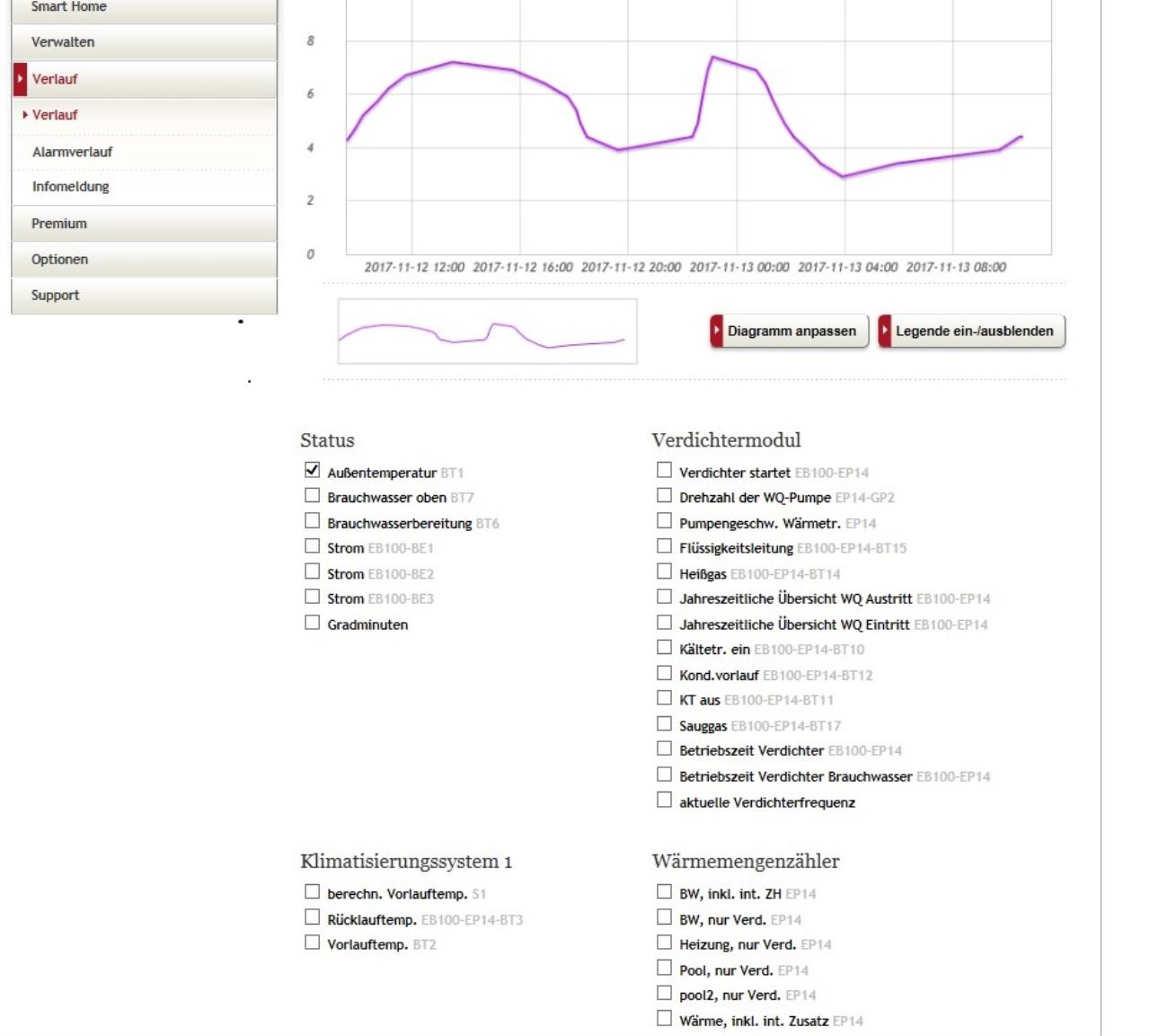

So sieht es aktuell aus
2017/20171112563509.png

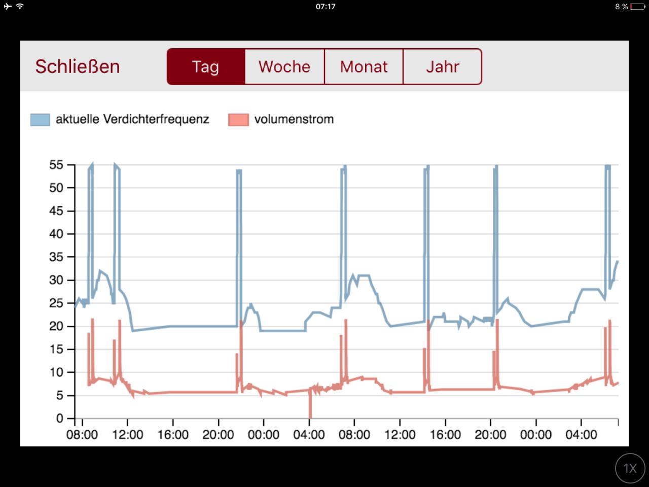

dyarne an kleinhirn, h! bist du da?
schau mal in deinen uplink ob die volumenstromanzeige noch aussetzer hat.
sie ist wieder da ... emoji
vorgestern mittag war da noch ein darkspot, gestern nicht mehr...

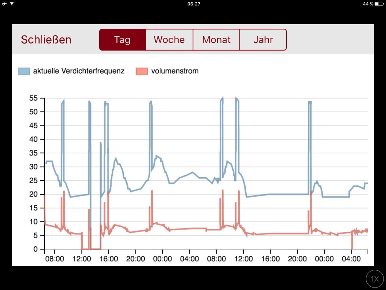

  •  Kleinhirn
13.11.2017  (#607)
H1 an Brücke emoji
bin da und kann nix erkennen..emoji
leider bei mir kein Volumenstrom erkennbar..
sollte nun mal das update auch mal machen?

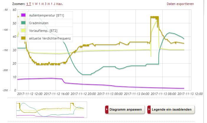

13.11.2017  (#608)
brücke an kleinhirn,
updaten...
hab dich am schirm,
das da oben ist deine aktuelle kurve... emoji

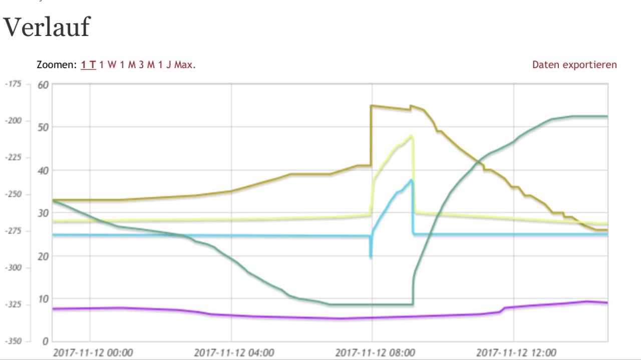

  •  drzulu
13.11.2017  (#612)
Kann mir bitte jemand kurz erläutern, weshalb die Verdichterfrequenz teilweise um 1Hz schwankt und das über einen längeren Zeitraum?
Vielen Dank!

  •  brink
13.11.2017  (#616)
@drzulu
da flattert der verdichter um 20hz herum. 20.1 bis 19.9 hz. wennst mit dem usb stick logs aufnimmst, siehst du es besser aufgelöst. lass dir von uplink nicht täuschen. bei temperaturen ist uplink nur +/- 0,5° genau!
  •  drzulu
13.11.2017  (#617)
brink schrieb: @drzulu
Danke! Dann mach ich mir keine Sorgen um die Lady im Keller..
