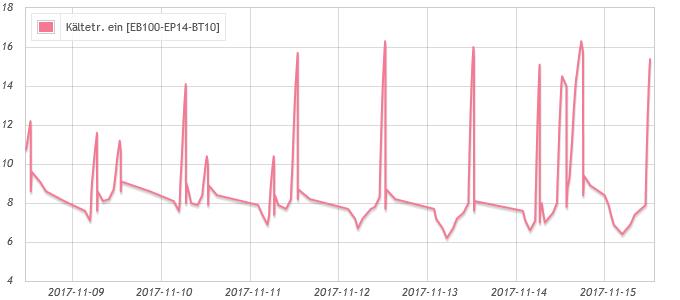

gsilly schrieb: 9,6 ° mit 20 Hz heizbetrieb...
ich will auch einen neubau ... emoji

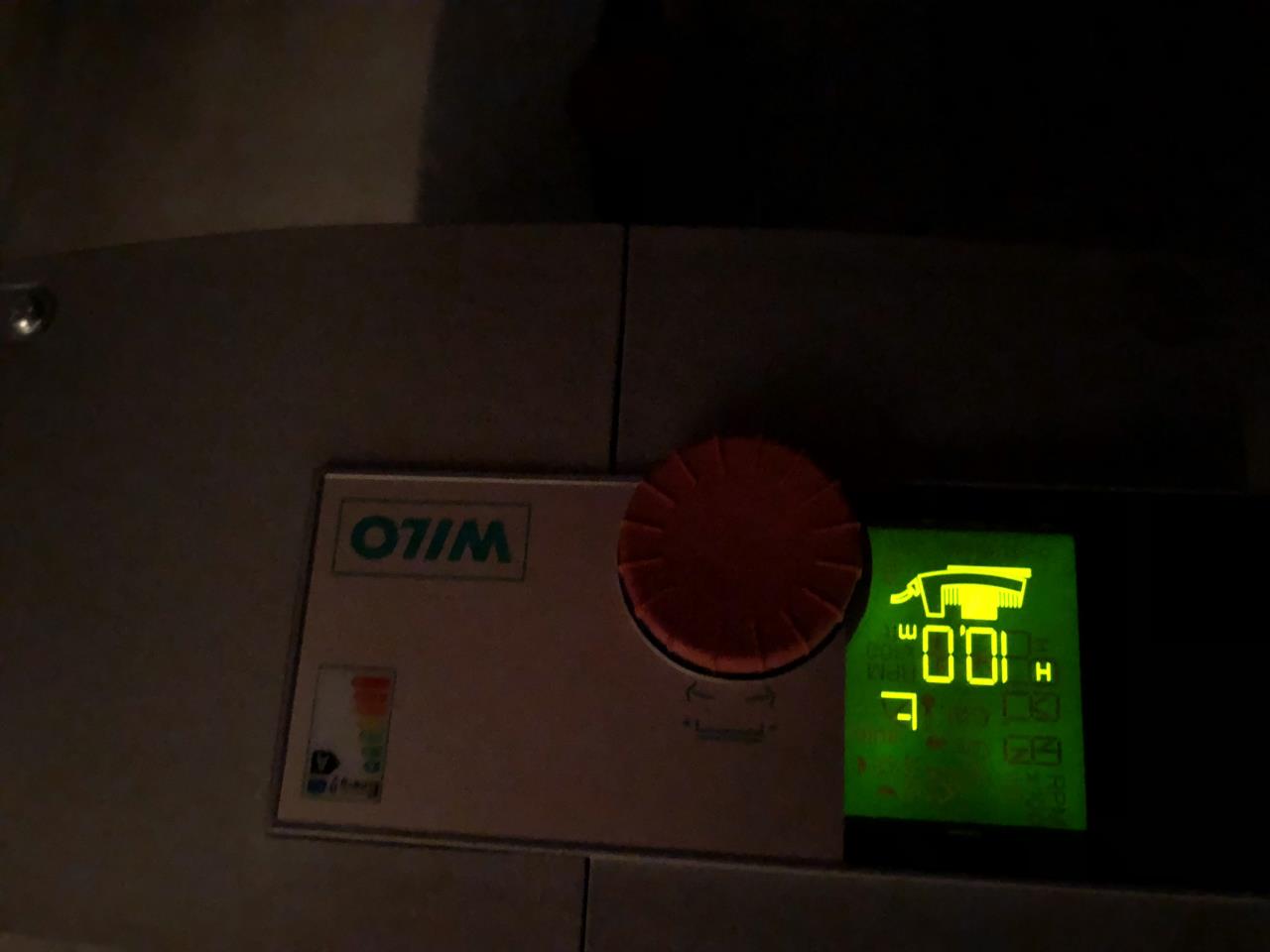

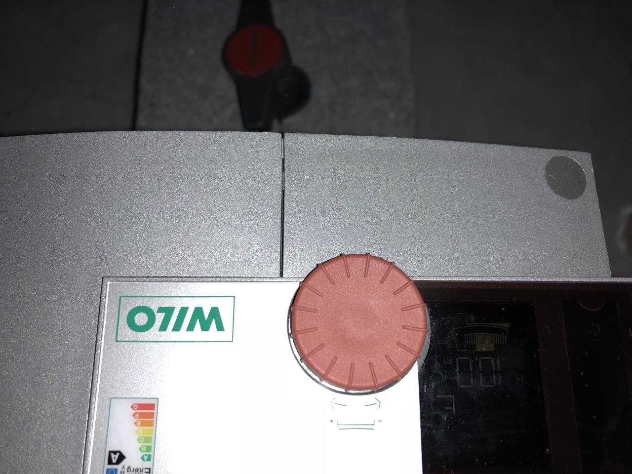

17.11.2017  (#897)
Nur zur Sicherheit: ist eh Fluss Teil gemeint, am roten Stellrad?

  •  brink
17.11.2017  (#898)
Genau. Geh mal auf 8 meter und beobachte. Ich mutmaße, wenn 10 meter 100% leistung entsprechen, dass du mit ca. 4 meter auskommst und deine sole-ein temp um 1,5-2° steigt (und sole aus um 1° sinkt)
17.11.2017  (#899)
Danke brink. Aber was jetzt, soll 8 oder 4 Meter dortstehen?
Bei der 2. Pumpe direkt am Gerät selber (FBH-Pumpe): soll ich das auch was rumstellen? Die dürfte auf Anschlag sein.
lg, Alex
17.11.2017  (#900)
Hab jetzt gerade nachgeschaut: nach ich vorhin drei Stricherl zurückgedreht hab an dem roten Rädchen hat sich nichts getan, steht bei 10.0.
Hab jetzt nochmal 5 Stricherl zurückgedreht (also nach rechts emoji).
Mann, da waren sie wieder, meine 5 Probleme....emoji
  •  brink
17.11.2017  (#901)
Jetzt geht's nur um die sole pumpe. Fbh pumpe derzeit so lassen.
Wir brauchen eine produktnummer resp bedienungsanleitung.
http://www.ava-berlin.de/downloads/betriebsanleitung-stratos.pdf
du hast grad Regelung auf konstanten differenzdruck-sollwert.
einfach mit rädchen drehen wird nichts ändern.
du musst 6 sekunden den knopf gedrückt halten.
